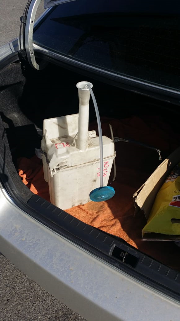

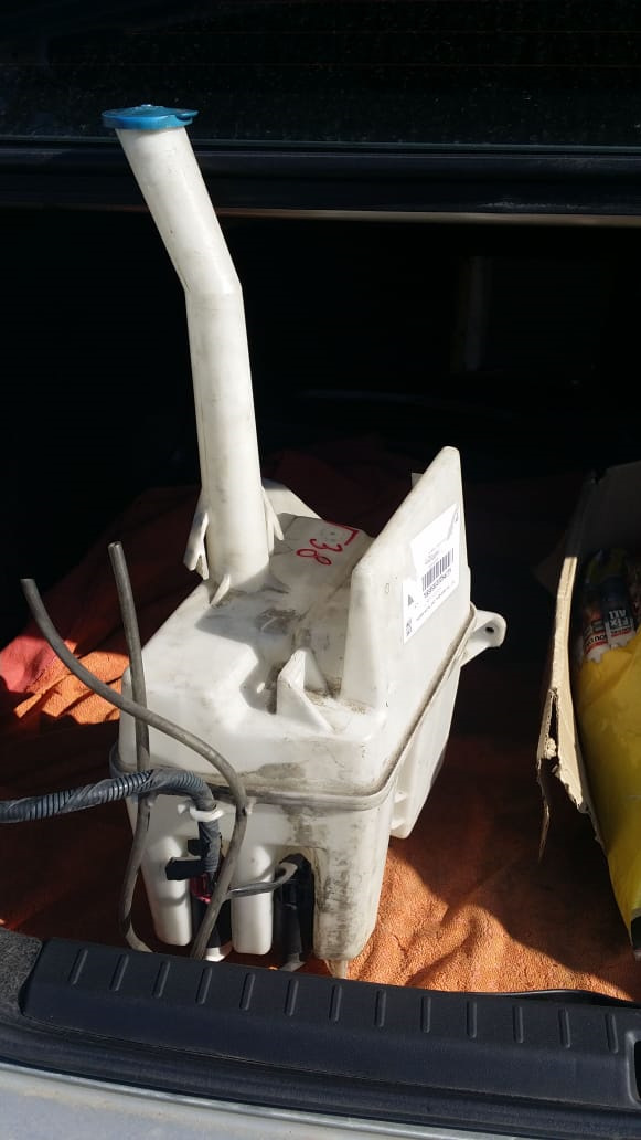

Я нарадоваться не могу этому бачку) Он раза в 2 больше того, что у меня стоял до этого и оба насоса работают шикарно) А крышка с уровнем вообще кайф) И цена подарок в итоге.
Ну, во-первых, у меня хетч и проводка вся была, но заколхоженая предыдущими владельцами. Не хватило длины проводов, поэтому я имеющиеся провода просто прифигачил на штатные места. У тебя т.к. седан и проводов всего два должно быть — оба плюса к плюсу, оба минуса к минусу. Должно работать в принципе
Так провода же на моторы есть в комплекте? Можно провода резануть и на коннекторы хорошие приделать, чтобы герметично. А в родную фишку надо ответную часть какую-то засовывать, а ответная часть на насосе омывателя… А так в целом хорошая идея была бы, чтобы без колхоза
Дело не в экономии, а в том, что приходится возить в багажнике почти пустую баклашку, так как всё её содержимое не влезло в бачок. Т.е. сначала залил, а потом лезь ещё раз доливай… .
Во первых объем, во вторых каждая форсунка от отдельного мотора)) а в перспективе может и омыватель фар.
Функционал бачка можно тоже раскачать:) У меня два штатных моторчика, мотор от Джука на омыватель фар и датчик уровня жидкости от ВАГ. Нет предела совершенству)))

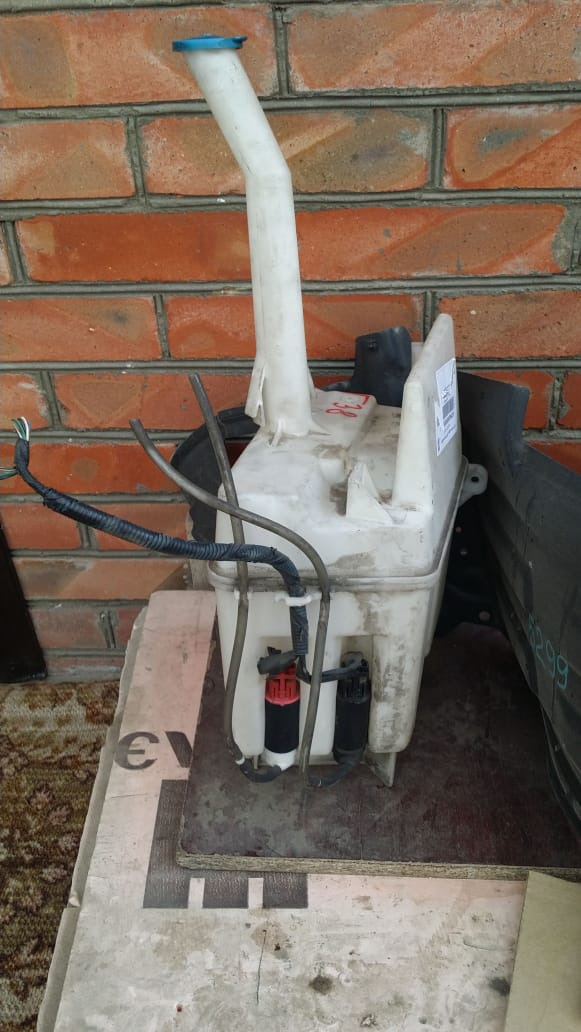

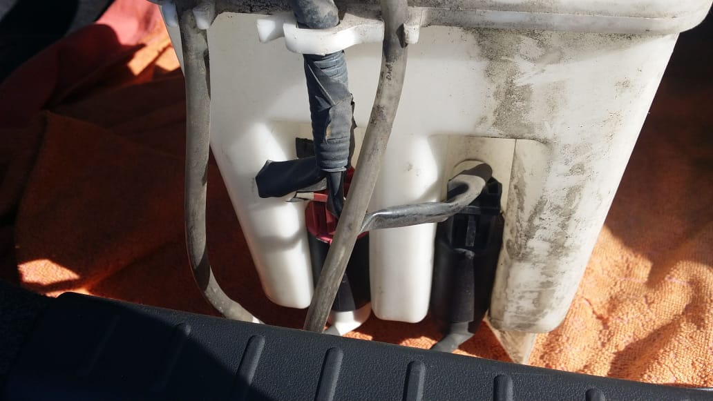

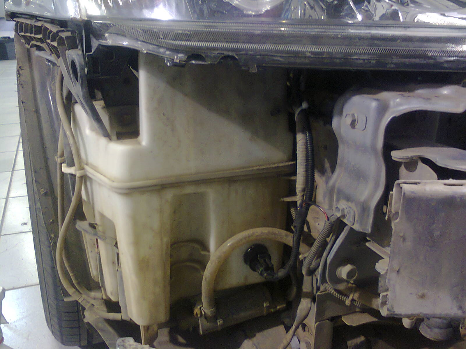

Привет. Подскажи как ты бачек по электрике подлючил?
Спасибо. Думаю взять родную фишку и спаять переходник на два мотора.
Да проблема с ответной частью))) но думаю четкие пины сделать и залепить там все пластилином автомобильным, лиш бы ни чего не резать))
Да думаю легче уже отрезать))
Нет не легче, мне проще насос запасной распилить, чем эталонную проводку резать)
