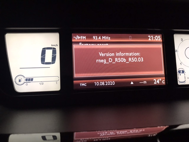

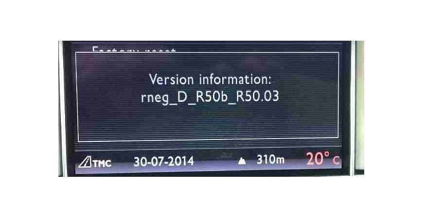

7. Проверяем версию прошивки, должна быть rneg_D_R50b_R50.03

1. Убедились, что у вас уже версия прошивки в магнитоле: rneg_D_R50b_R50.03.

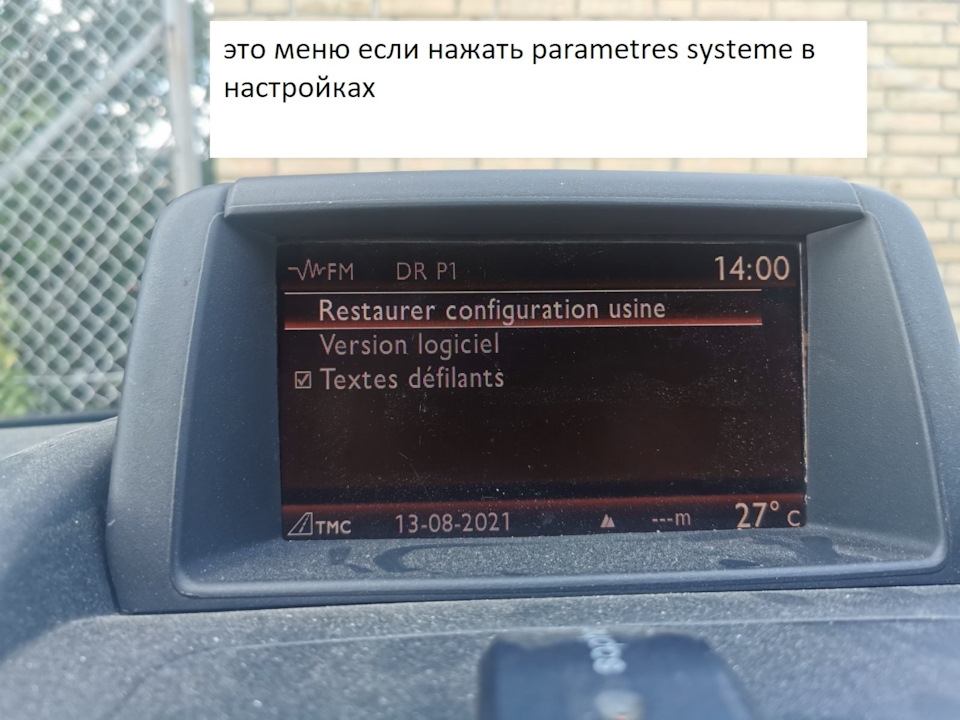

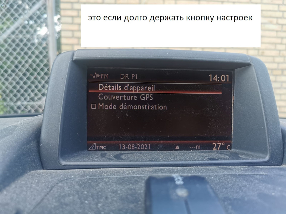

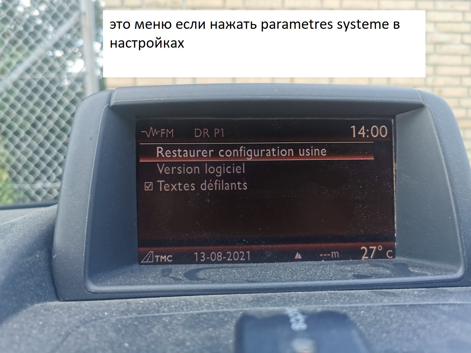

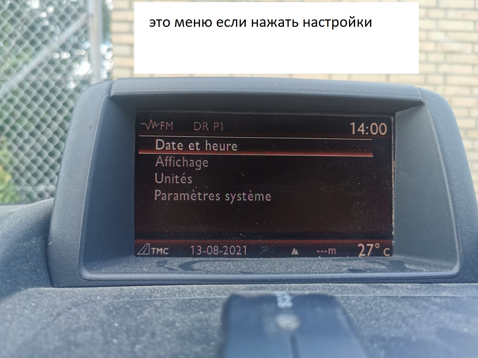

rneg, установл на пежо партнер. не могу поменять язык устройсва. не нахожу даже меню. Помогите поменять язык. стоит щас француский
В настройках системы нет выбора языка? Последний пункт
нет. посмотри скриншот 2
Кнопку настройки зажми на 5-7 секунд. Вроде так будет другое меню. Машину продал, уже не гляну точно. Советую гугл переводчиком через камеру(онлайн) попробовать.
))))) Смотри Скриншот 3. Я спецально зарание отфоткал )

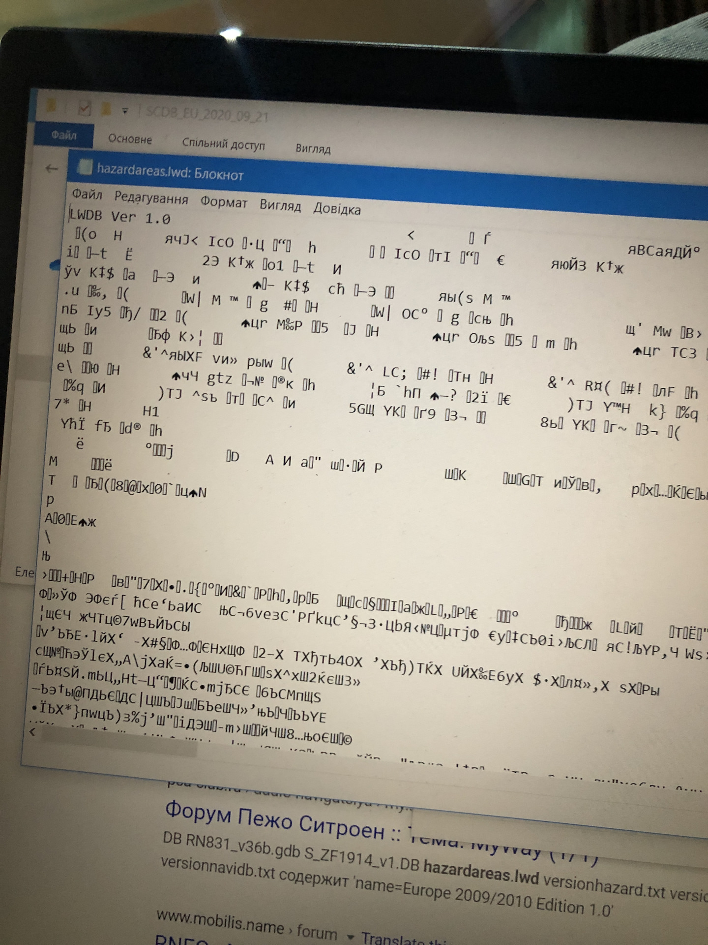

нужно смотреть, как выглядят спидкамы оригинальные от PSA. есть програмки для работы с GPS картами. Там и перегнать в нужный формат
Там свой формат hazardareas.lwd блокнотом не открывается ;(
А каким софтом править не гуглится ;(
LotusWorks Text Document — попробуй её.

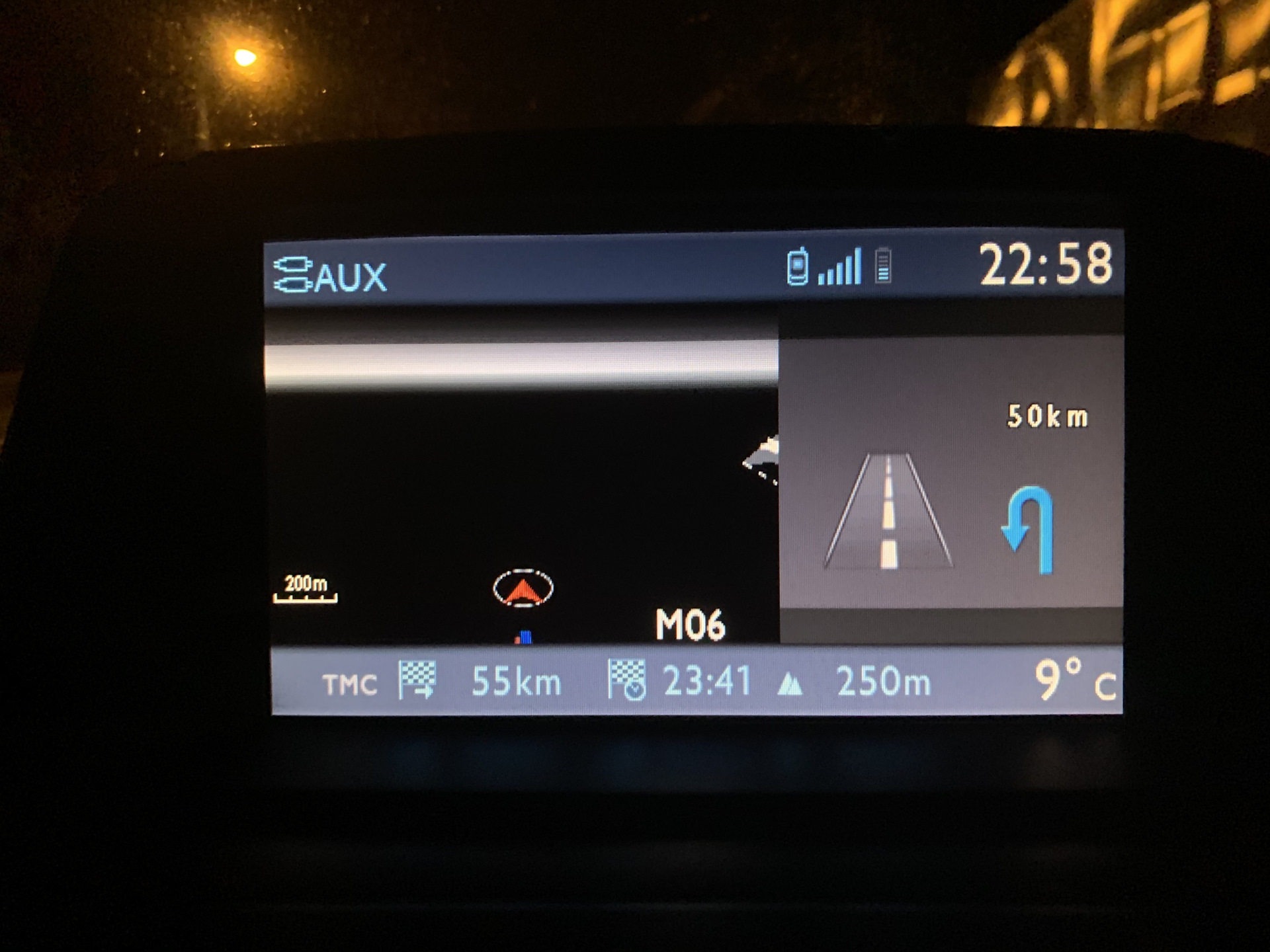

Здавствуйте, может ктото сталкивался. Включается все вроде отлично, маршруты прокладывает, но местами в процессе навигации как будто карта обрывается и выезжаю в черную зону. Потом точно также в’езжаю обратно. При этом екран черный но все указания работают.
Карта оригинал или переделанные от бмв?
Bmw
Поэтому и так работают. Поставьте оригинал и будет вам жизнь.
А никак поправить нельзя? Все таки 2 года не малый строк.
И может есть где-то спидкамы с Украинскими радарами?
Не скажу. Я не встречал. А переделать почти нереально тк по факту это с начала все делать.

Прошивка на магнитоле последняя точно?
Да, rneg_D_R50b_R50.03

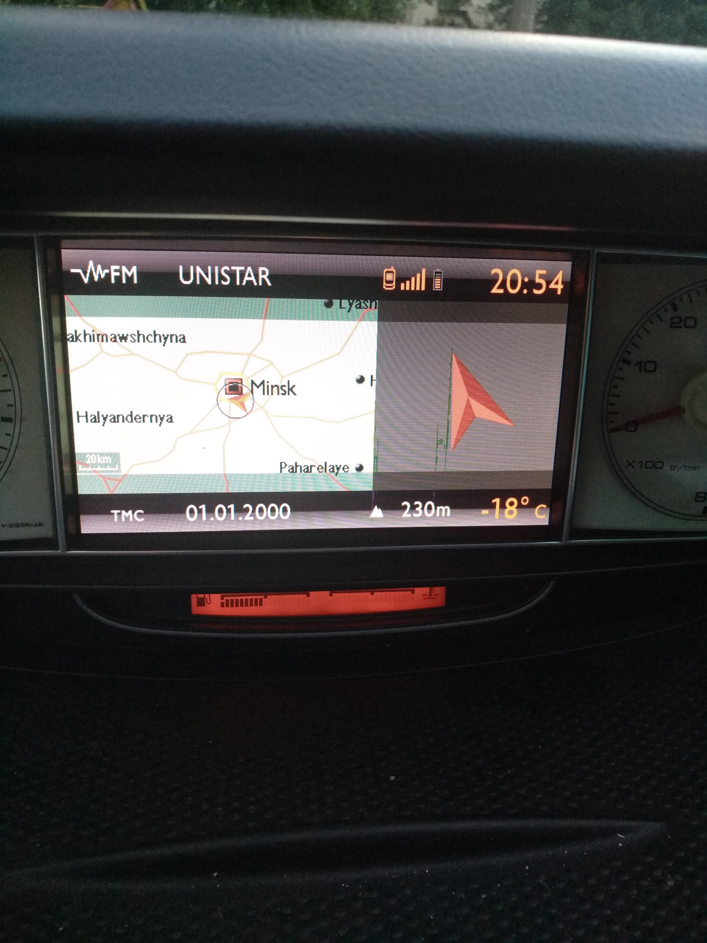

Всё сделал по инструкции, России нет. Отдаляешь карту, прорисовывает территории там рига, украин, минск и тд, а я как будто в стороне, жпс определил.
Завтра гляну, может я путаю с Украиной, но вроде была
Камеры работают, остального нет.
