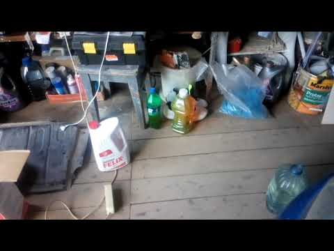

Как меняли антифриз и тормозную жидкость?
По замене антифриза:
Замена торм. жидкости: Откачать шприцом торм. жидкость из бачка (почти до самого дна), залить новую торм. жидкость, далее прокачивать тормоза на каждом колесе по очереди. По мере понижения уровня торм. жидкости ввиду прокачки, доливать сверху новую, чтобы избежать образования пустот в тормозной магистрали.
Получается тормозная чутка не вся сливается? Спасибо, понял.
Да, чтобы не образовалось воздушных пустот во время прокачки
