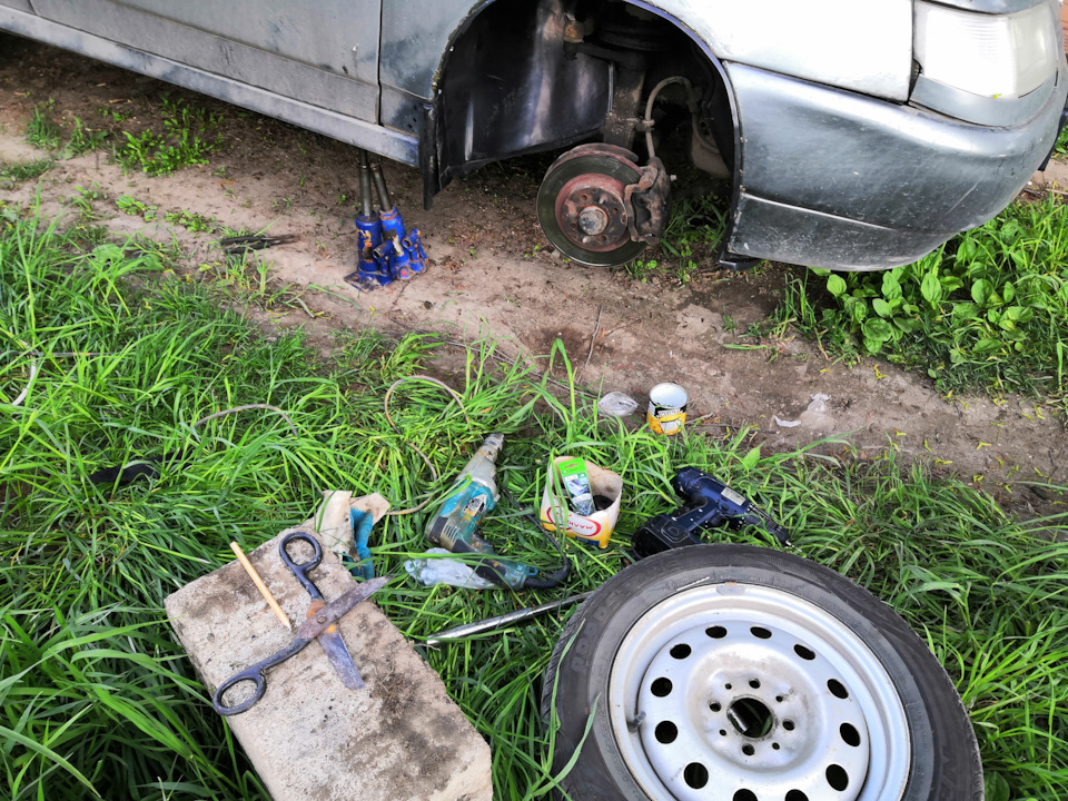

После ремонта кузова надвигалась зима, на машине я не ездил, но подкрылки поставить я не успел.
Заказал их с сайта AUTOALL "ПЕТРОПЛАСТ PPL30510122PPL30510123", хорошее качество и цена приемлемая, единственно на передних нет брызговиков как у них на сайте на фото, но мне они не нужны, я заказал новые стоковые передние брызговики.
собрал всё необходимое, так как машина базировалась немного в другом месте

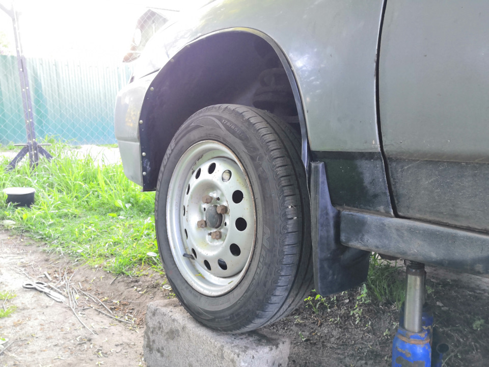

Перед установкой подкрылок я ещё раз промазал пушечным салом кромки арок, так как машине 14 лет и она спасена из плена коррозии. Крепил всё саморежущимися саморезами. Передние брызговики я крепил саморезами для профиля под головку на 8мм. В некоторых местах кроме арок крыльев так же использовал саморезы для профиля, особенно в местах ближе к пружинам, чтобы при намерзании льда их не вырвало.
Пришлось немного подрезать в районе брызговика, так как подкрылок немного выглядывал, не знаю зачем они так делают, наверное с расчётом, что если будут ставить без передних брызговиков.
После крепления, головки саморезов так же промазал пушечным салом, может его и смоет абразивом, а может часть и останется, покажет время.
Нужно смотреть, чтобы пружины стоек не цепляли кромки, я в одном месте это не учёл потом при полном вывесе колеса цепляло с харрактерным звуком, пришлось перезакрепить, чтобы между пружиной и кромкой подкрылок был зазор.

Серый подкрылки вещь хорошая, но я бы, раз в пару лет заглядывал под них. Я у себя так делаю и подмазываю. Т.к. бывают места где нужно пройтись защитой. А по поводу что подкрылки не везде становятся нормально — это по ходу везде так.
Ох зря столько саморезов нахреначил в крылья, хватает в пластик бамперов и в торцы порогов… Водичка и конденсат найдут откуда начать ржавчину
Мнений много всегда, вообще под ними гниёт быстрее, лучше обработать арки хорошенько и не ставить их. Особенно на зад.

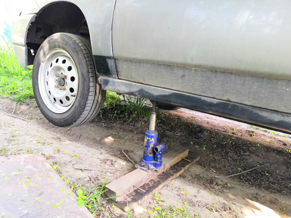

День добрый! Задние подкрылки снял. Лучше водичкой и мойкой высокого давления грязь и песок смывается. Когда снимал 1,5 кг песка и земли из под подкрылок высыпалось, хорошо что успела высохнуть (машина 2 месяца сохла в теплом гараже). Надеюсь пушсалом Вы и под пластиковой накладкой порогов прошлись — там то же хороший отстойник грязи и песка. Не страшно с такими домкратами работать? Еще и оставлять на них авто и работать? Механический ромбовидный домкрат надежней ИМХО.
