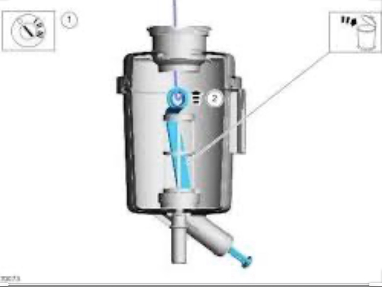

Нашёл в интернете картинку с бачком гур у Мондео, где показано что в нем есть какой-то сервисный фильтр который надо вытаскивать.

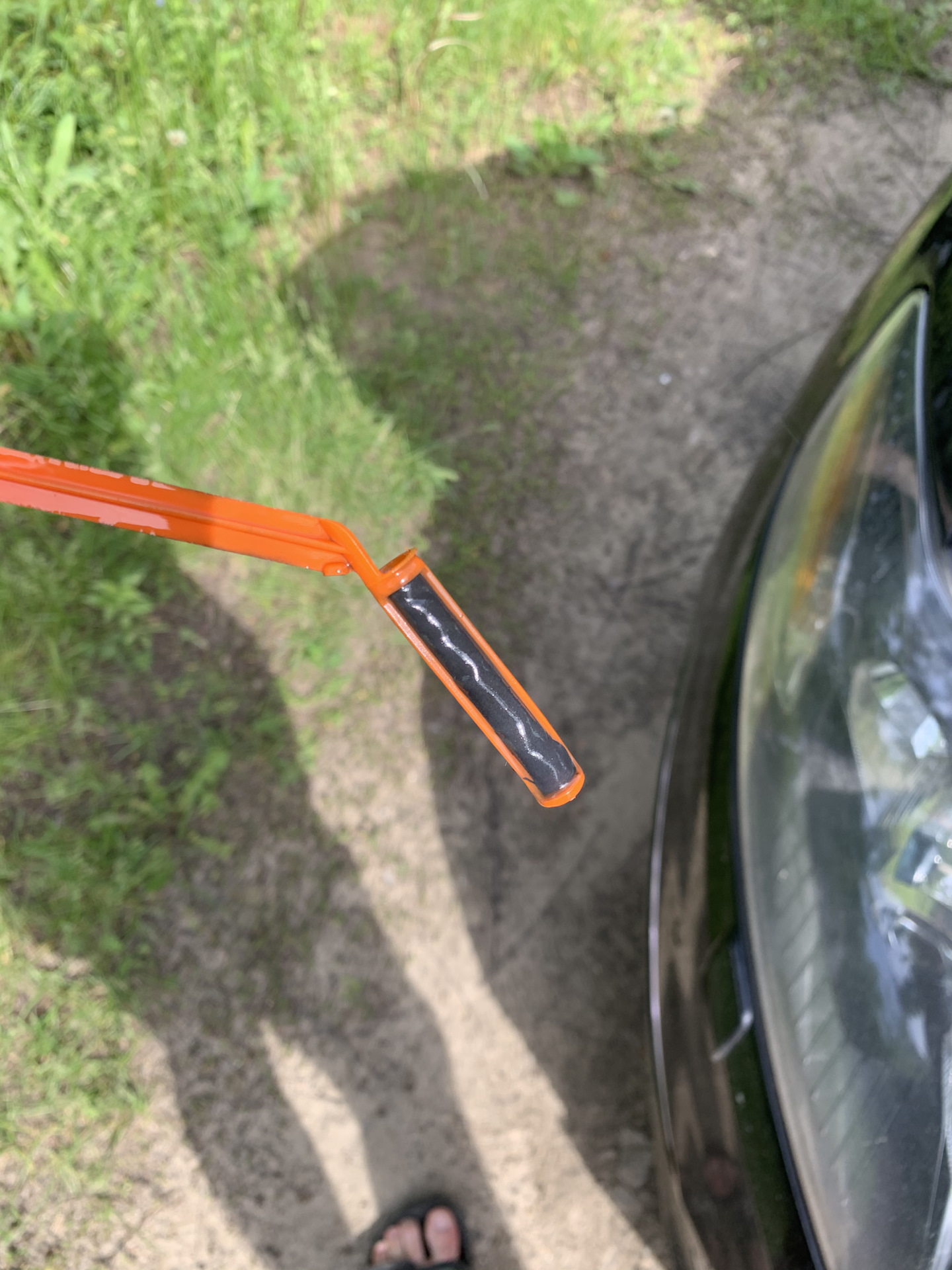

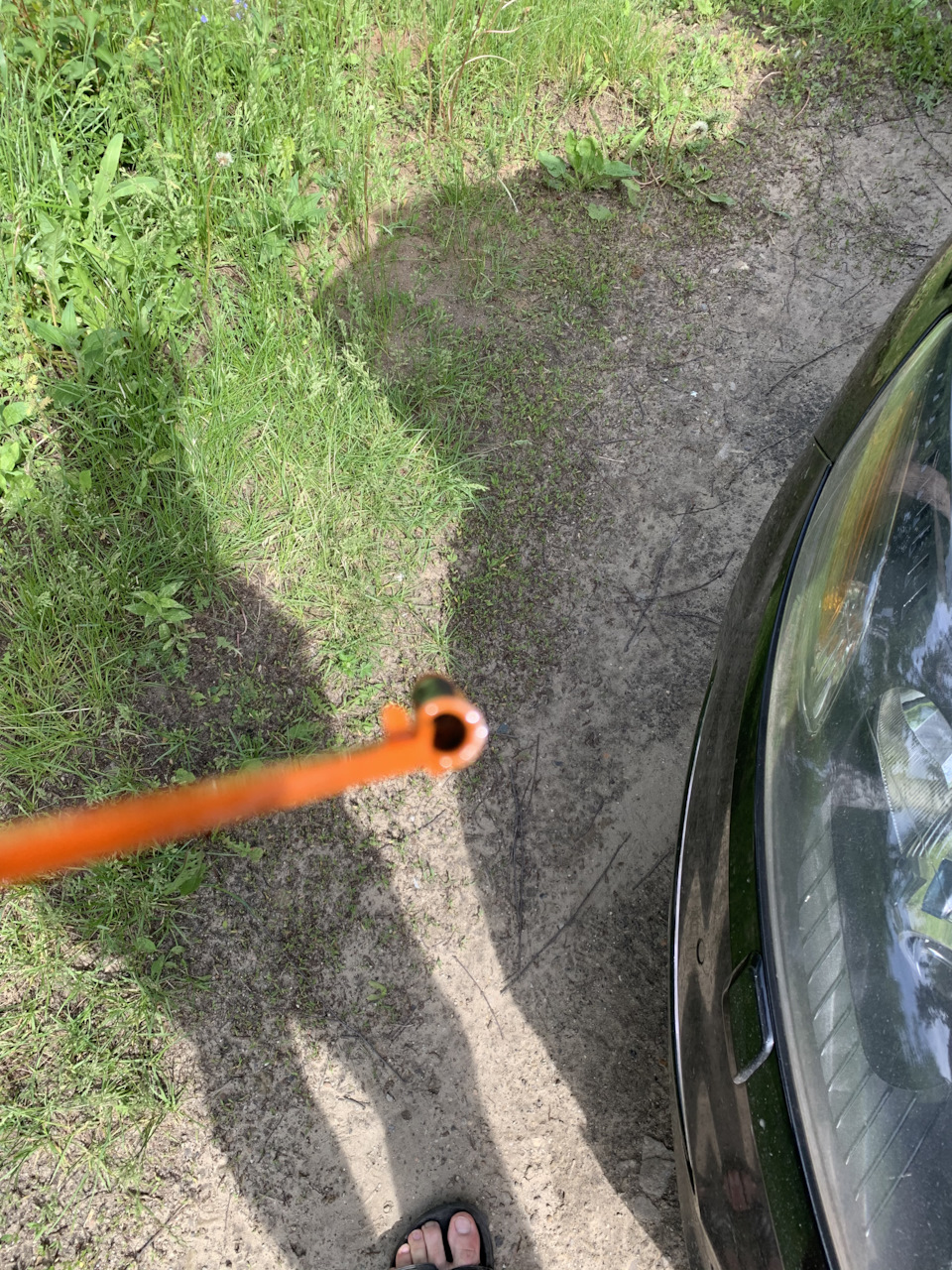

Отвинтив крышку бачка на своём Мондео обнаружил что этот фильтр стоит. Попытался его вытащить и он был в ужасном состоянии.
Должен ли быть там фильтр? Или или он ставится только во время замены жидкости?

Фильтр должен быть удален.

Брал с пробегом в Рольфе, они поменяли насос с бачком, но фильтр этот не достали. Так и ездил 6 лет до сегодняшнего дня.
У меня после замены бачка его не вытащили. При запуске двигателя жутко гудел Гур, не долго, всего пару минут. Позвонил в сервис, там сказали что скорее всего хана насосу, я очконул если честно. Открыл крышку бочка, смотрю хрень какая-то рыжая торчит. Вспомнил что в старом бачке её не было. Выдернул и сразу тишинааа. Больше в тот сервис не езжу.
Повезло, что за это время насос не умер)
Интересно, руль не тугой был? Предхоз менял бачок получается?
Меняли все что связано с гур осенью прошлого года(насос, рейку, бачок). Купил машину в феврале, похоже забыли вытащить этот фильтр. Если стоять на месте и крутить руль то чувствовалось что насосу тяжело, моментальный расход возрастал и звук двигателя менялся. После такого как вытащил ещё не пробывал ездить, самому интересно попробовать.
он стоит только в новом бачке, после установки и прокачки сразу снимается.

Его не должно быть в бачке)
