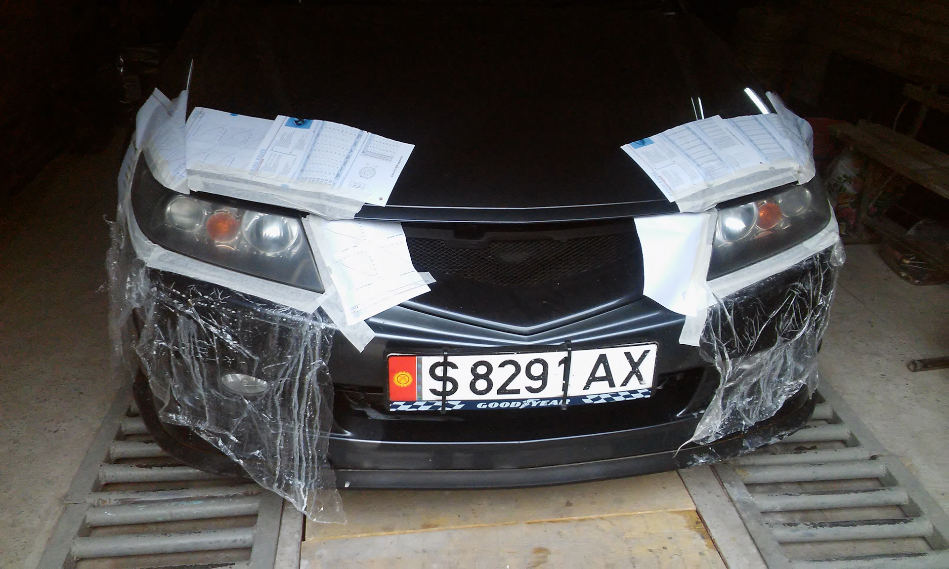

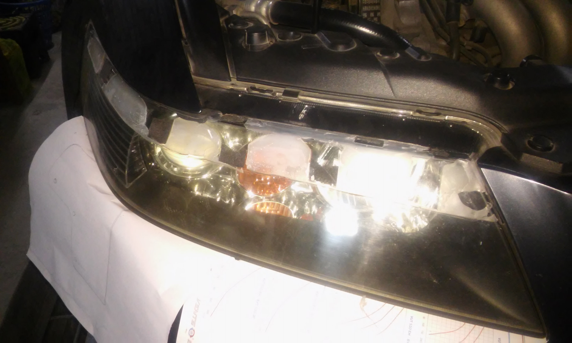

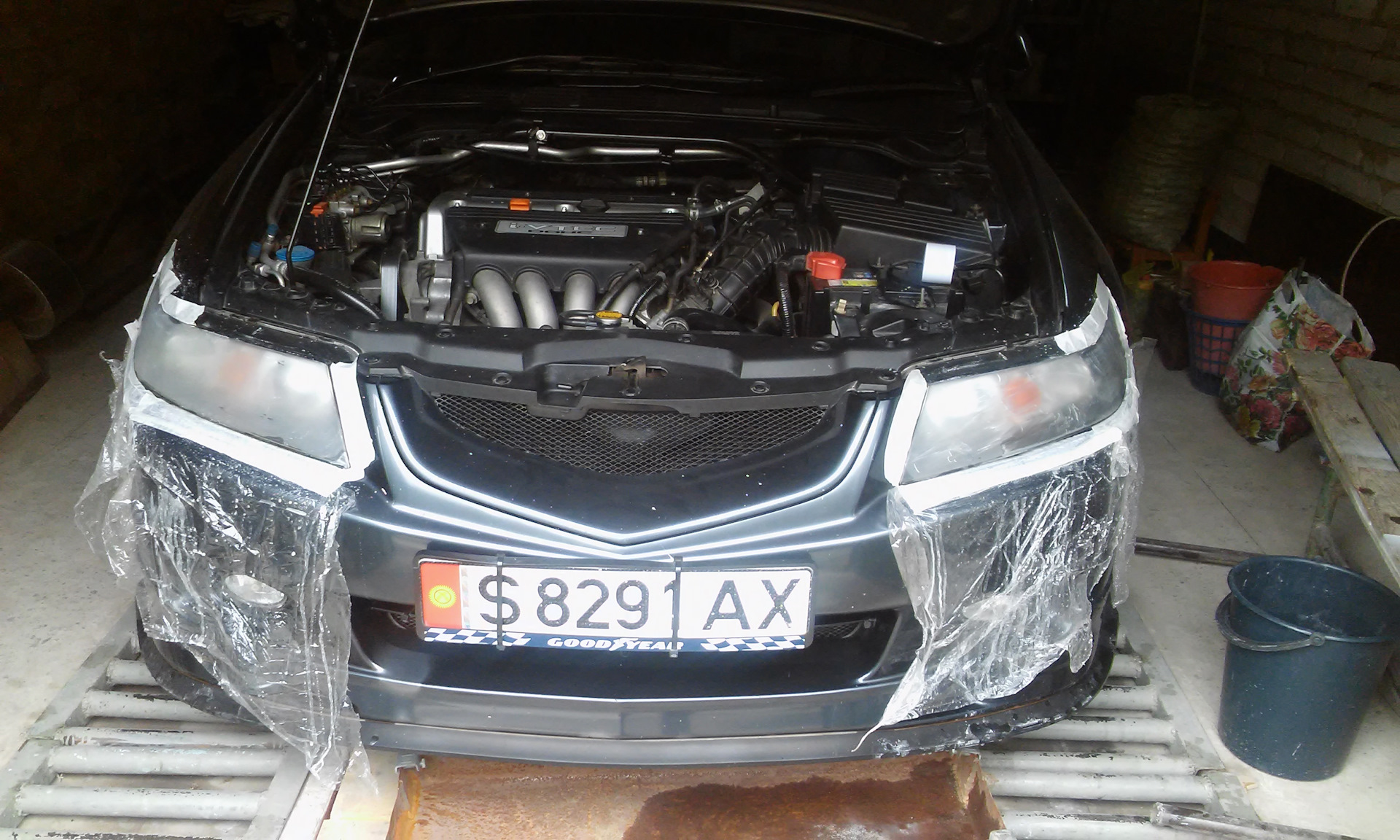

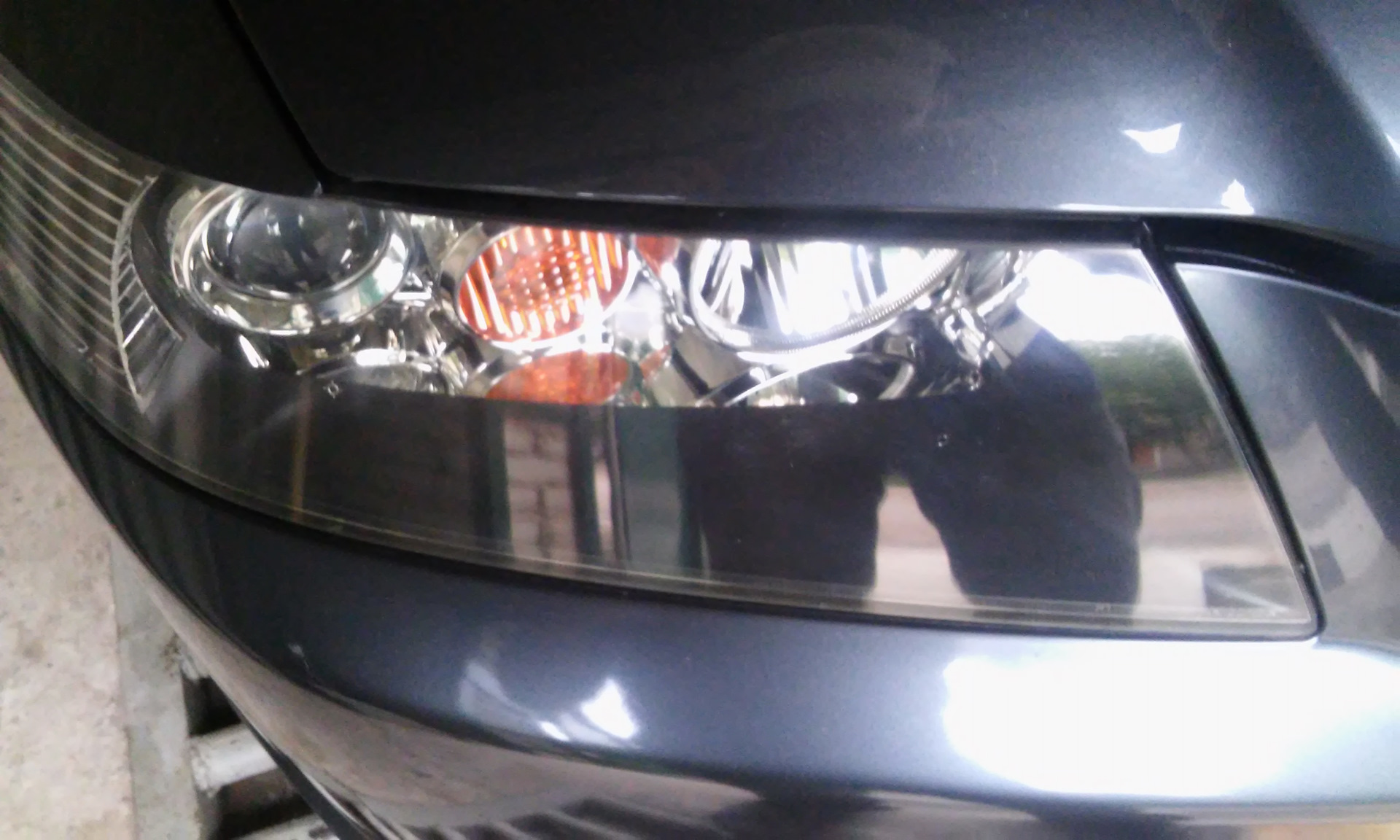

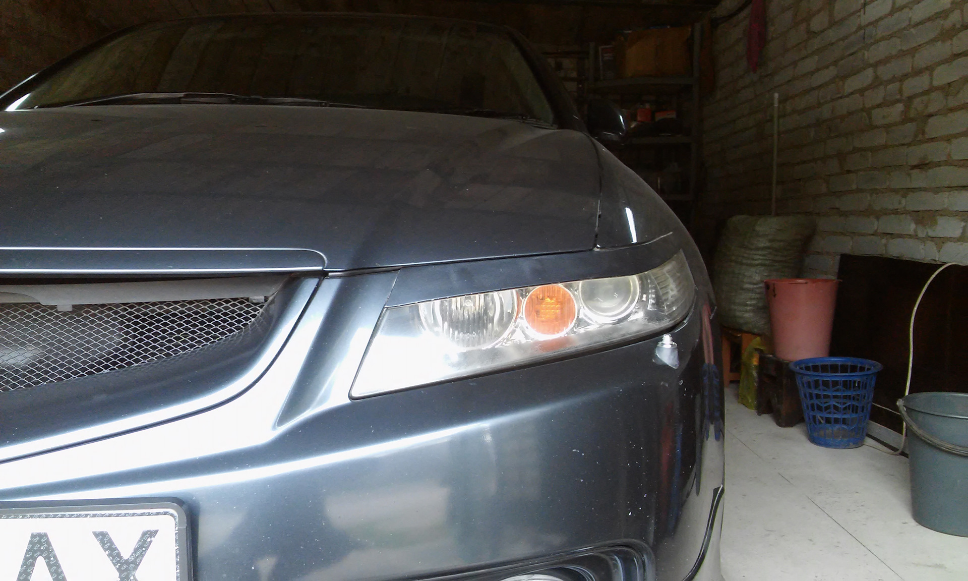

Решил снять когда то установленные мною реснички на фарах. Ночью с ними сложно ездить они своего рода как бы срезают часть верхнего "луча" света и этим самым в даль ничего не видно, только перед носом. После снятия ресничек пришлось долго мучиться с очисткой герметика с фар, помимо того поглупости одну фару протер ацетоном из-за чего она сразу поматовела. Герметик кое как убрал и долго себя благодарил за такое качественное нанесение герметика. Еще момент был, когда снял реснички на фарах вместах примыкания ресничек появилис микро трещены, это потрескался лак на фарах. Пришлось долго и упорно тереть наждачкой фары. Сначало места где трещены шкуранул 320 наждаской пока не ушли трещены, затем эти же места прошелся 600 наждачкой, затем уже полную чистку фар начал 800 наждачкой, после 1000 и финишь 2000. Потом пришел мой друг со шлиф машинкой и полирнул мне фары. Вид у фар как новый, покрайне мере когда то отдавал мастерам полировать фары и сейчас это небо и земля. Я еще не видел чтоб у моих фар был такой ахрененный вид))) машина прозрела)))

У меня которые стояли, они прикрывал верхнюю часть линз ксенона, своего рода получался как бы козырек, свет падал на дорогу обрезанный, как будто фары смотрят не прямо а вниз, дальше пяти метров уже было ничего не видно. У других может реснички более узкие стоят и они не перекрывают ничего, но мне мало заметные реснички не нравятся. Поэтому были более широкие)
