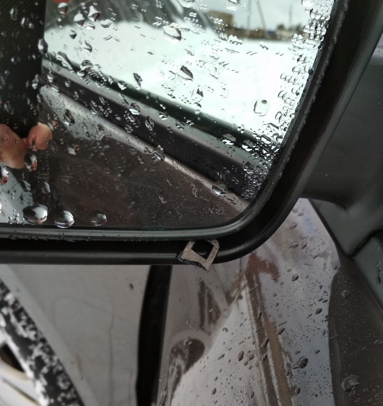

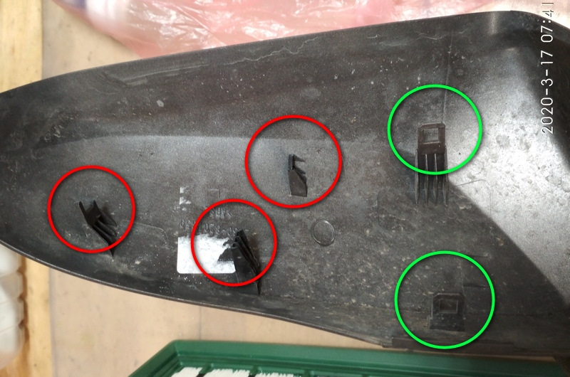

Сигналом к замене стал отломанный сегмент защёлки левого зеркала, который застрял в щели.
Восстановив хронологию предыдущих событий, вспомнил, что указатели поворотов в зеркалах меняли по гарантии, снимая накладки.
Плюс ко всему, левому зеркалу досталось в определённый момент, что, в комплексе и привело к поломке защёлок.
Вывод: ни в каждом дилерском центре могут снять накладки, не повредив защёлки.
Сняв левую накладку, я увидел масштаб повреждений.

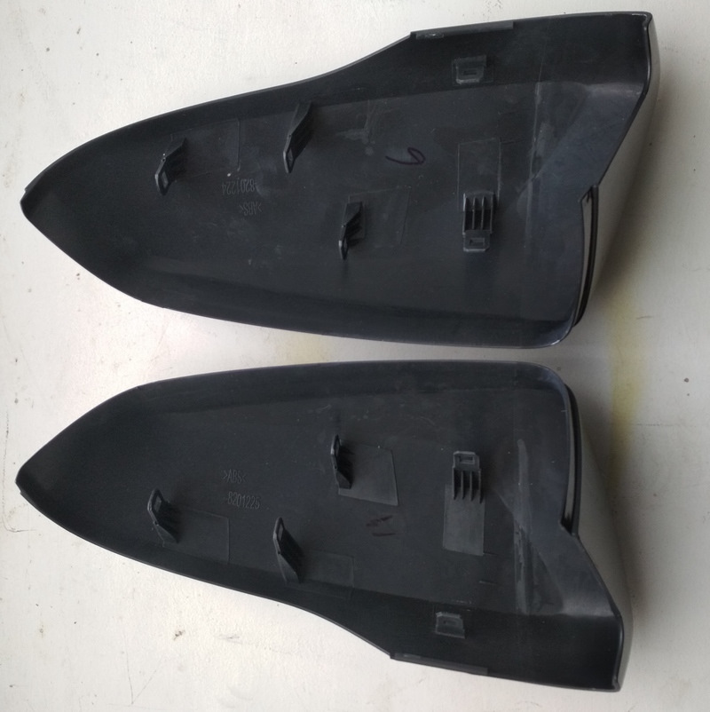

Из 5-ти защёлок, живыми были лишь 2.

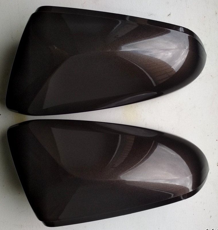

Т.к. правая накладка была посечена до грунта в множественных местах, то решил, что закажу и поменяю обе накладки.
Выбор пал на накладки с защёлками от solina-avto.ru
Качество накладок — на твёрдую 4.

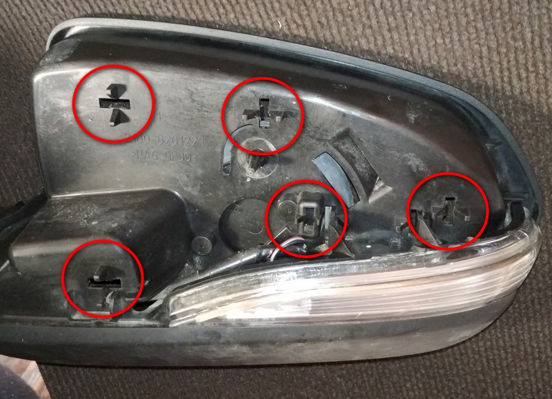

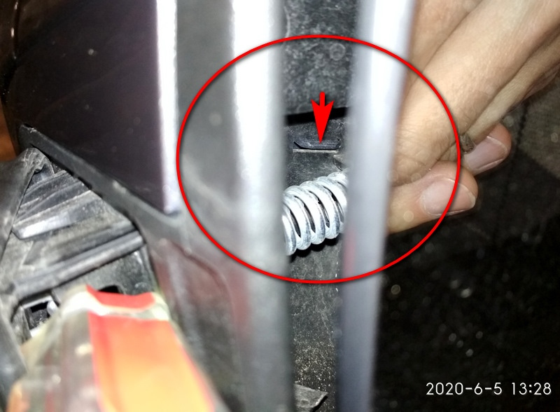

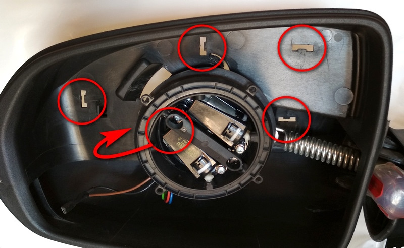

Накладка имеет 5 защёлок.

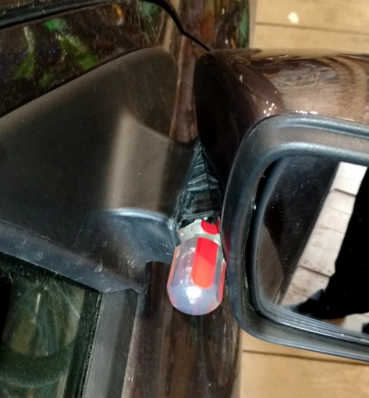

Чтобы до них добраться, необходимо изменять положение зеркального элемента, обзавестись длинной шлицевой отвёрткой и источником освещения.
Начать лучше с отгибания и фиксации зеркала.
Мне хватило подходящей, короткой отвёртки, вставленной между зеркалом и кронштейном, чтобы было удобно.

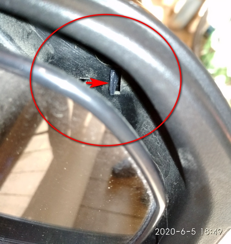

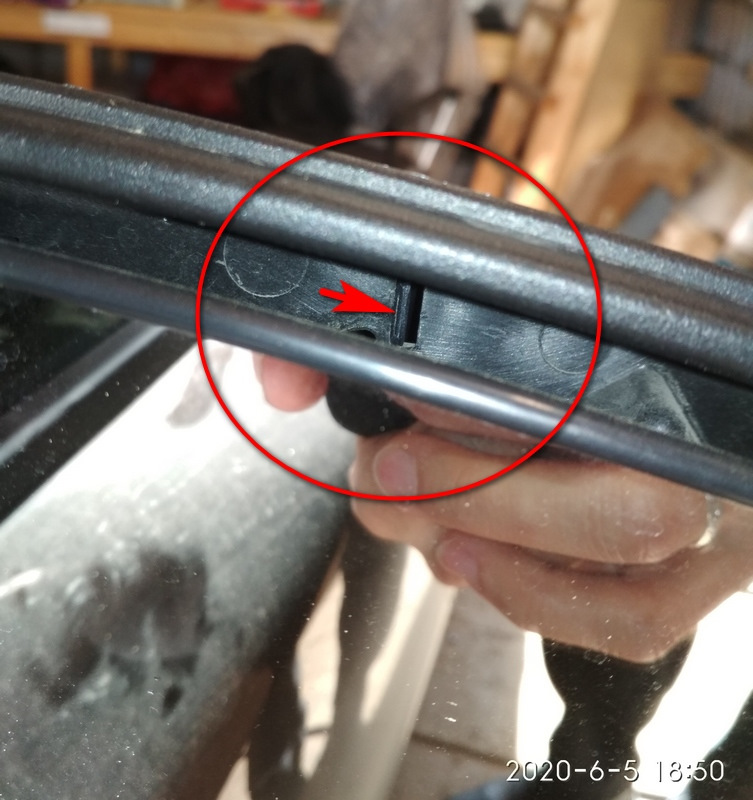

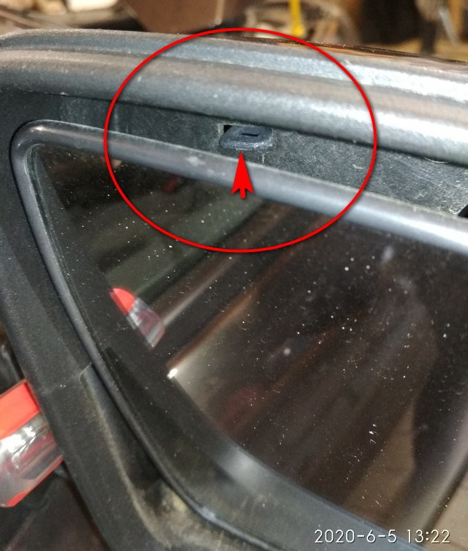

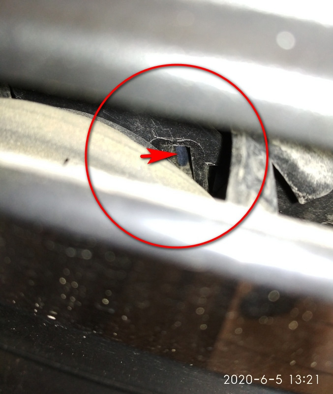

Где искать защёлки, в каком направлении отжимать — показано на следующих фото.
Не боимся нажимать на края зеркального элемента и оттягивать их, в пределах разумного, чтобы менять его положение.
Механизм позволяет это делать без использования кнопок на модуле водительской двери.
Добраться нелегко, но можно, если захотеть.
С какой защёлки начать?
Тут вариантов масса.
Я начинал с наружной, а затем добирался до самой труднодоступной и глубокой, что за приводом зеркального элемента.
Если она отщёлкнулась — дальше пойдёт легче.

Добрый вечер, а защелки просто отодвинуть надо куда стрелкой показано и нажимать на них, а то у меня не отщелкиваются?
Погляди фото. Они не отодвигаются, а отжимаются. Если снять воздействие усилия на пластиковый столбик, он защëлкнется обратно.
Спасибо! Т. Е . Отжимаешь и одновременно накладку тянешь на себя?
Да

У меня не получалось снять. Так и не решился. Очень хрупкие крепления.
Есть такое. Снимать при +18 и выше.
Защёлки на накладках солина более эластичные — гнутся и не ломаются.
На улице было +14. Вообщем зеркальный элемент снял потом накладку.
sigal2007
Можно сперва дергать зеркальный, а после и накладку, так проще
