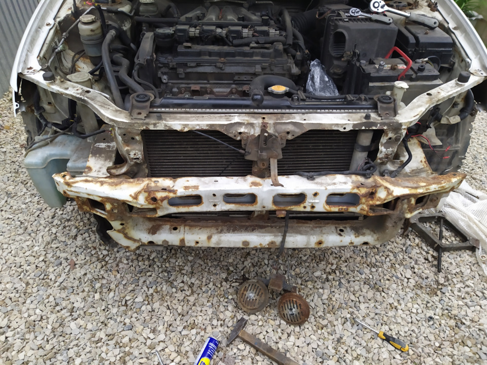

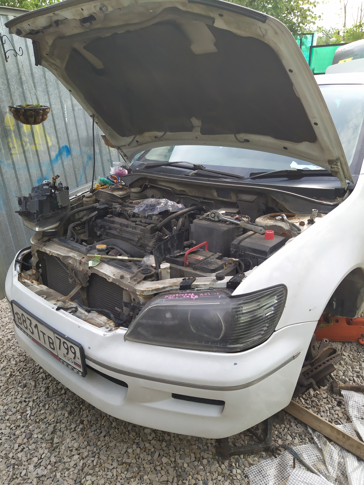

Когда была на МЕКе приговорили передний левый аморт, пыльник, привод и шрус.
Решила глянуть что там + заказала целую кипу запчастей, включая колодки и диски, изначально задачи лезть в подвеску сегодня не стояло, но руки так и просились.
В итоге картина очень грустная(

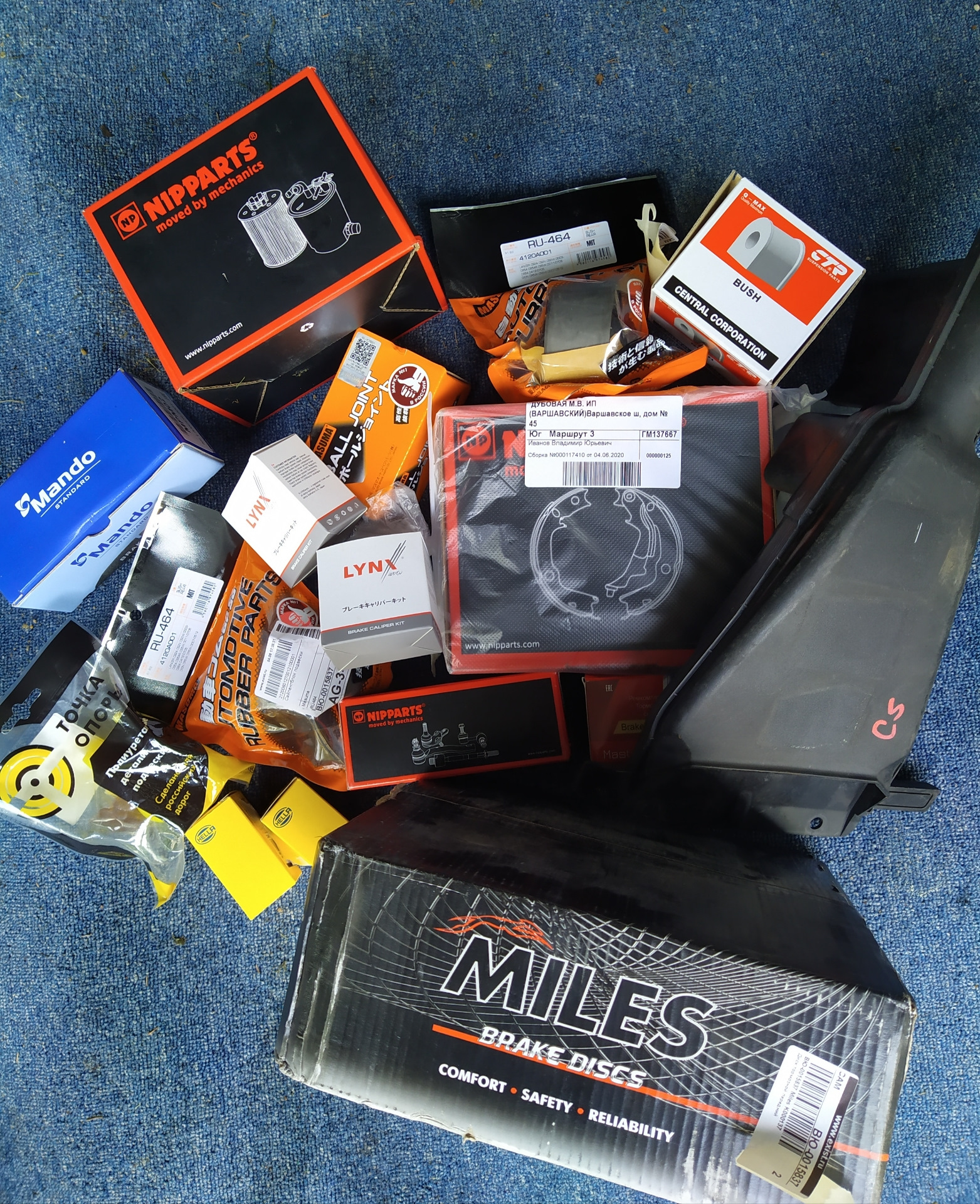

Начнем с хорошего. Забрала очередной заказ с экзиста.
Итого имеем:
Сайлентблок заднего нижнего поперечного рычага внутренний (CTR CVM-10) 4шт
Сигнал звуковой BOSCH
Втулка направляющая суппорта тормозного переднего (Febest 0474-CS2UPF) 2шт
Датчик температуры ОЖ (Hella 6PT 009 107-121) 1шт
Датчик температуры ОЖ (Hella 6PT 009 107-651) 1шт
Ремкомплект тормозного суппорта переднего (LYNXauto BC-0429) 2шт
Колодки тормозные дисковые передние, комплект(Mando MPM02) 1шт
Поршень тормозного суппорта (Masterkit 77A1621) 2шт
Опора шаровая передняя нижняя(Masuma MB-7872) 1шт
Сайлентблок рычага заднего продольного (Masuma RU-464) 2шт
Диск тормозной передний (Miles K000137) 2шт
Сальник коленвала передний (Mitsubishi MD 372249) 1шт
Колодки тормозные барабанные, комплект(Nipparts J3 505 038) 1шт
Стойка стабилизатора переднего (Nipparts N4965017) 1шт
Опора амортизационной стойки (Torque AS1038) 1шт
Полиуретановая втулка в стабилизатор(Точка Опоры 3-01-1202) 2шт
Воздухозаборник 1шт с разборки
Еще часть заказа не пришла, так что чек не итоговый. На выходе имеем -14к.

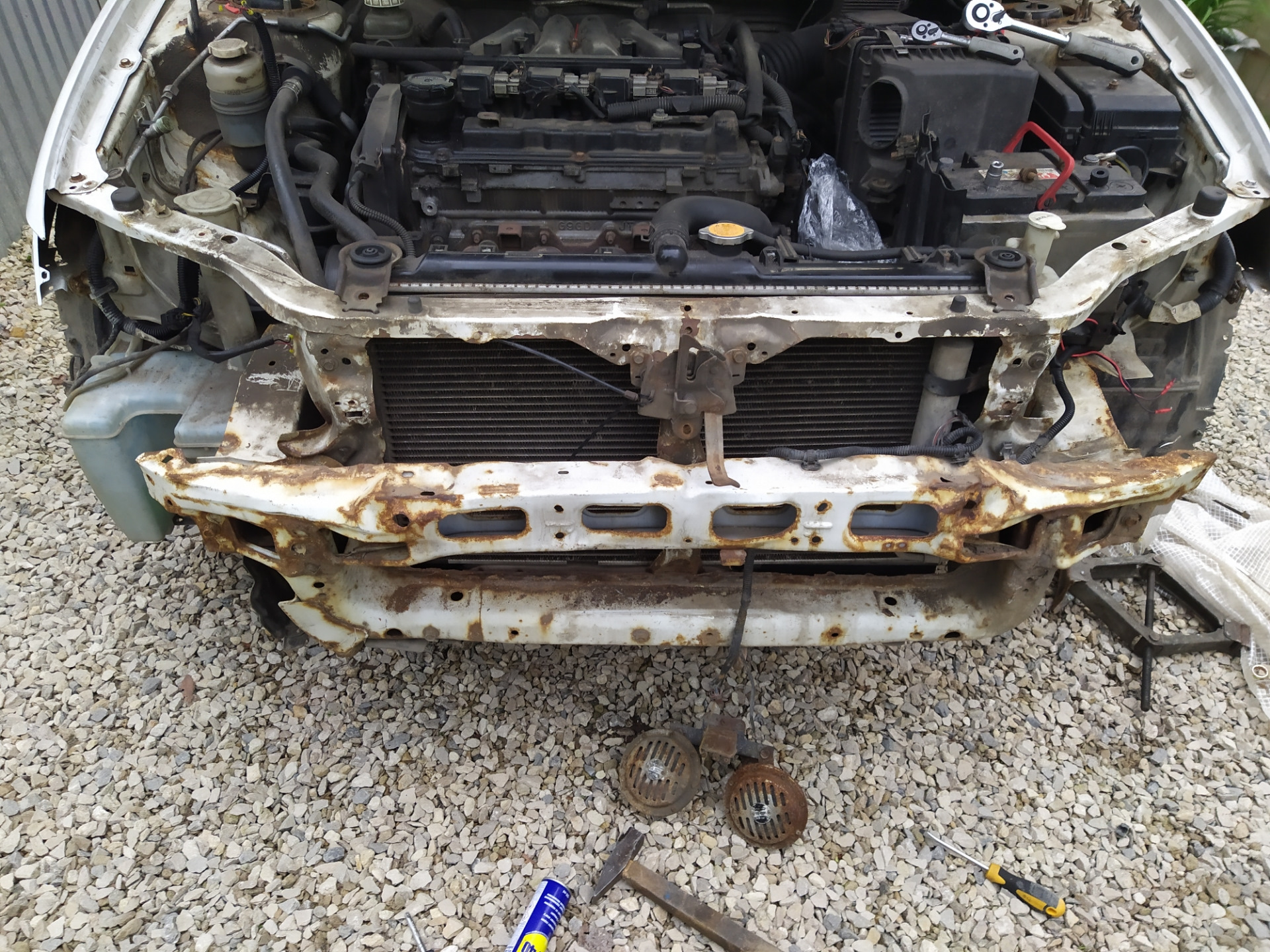

Папа решил мне помочь и выправил мордочку блондинке. Учитывая на сколько кривым был усилитель, получала по морде она не один раз.

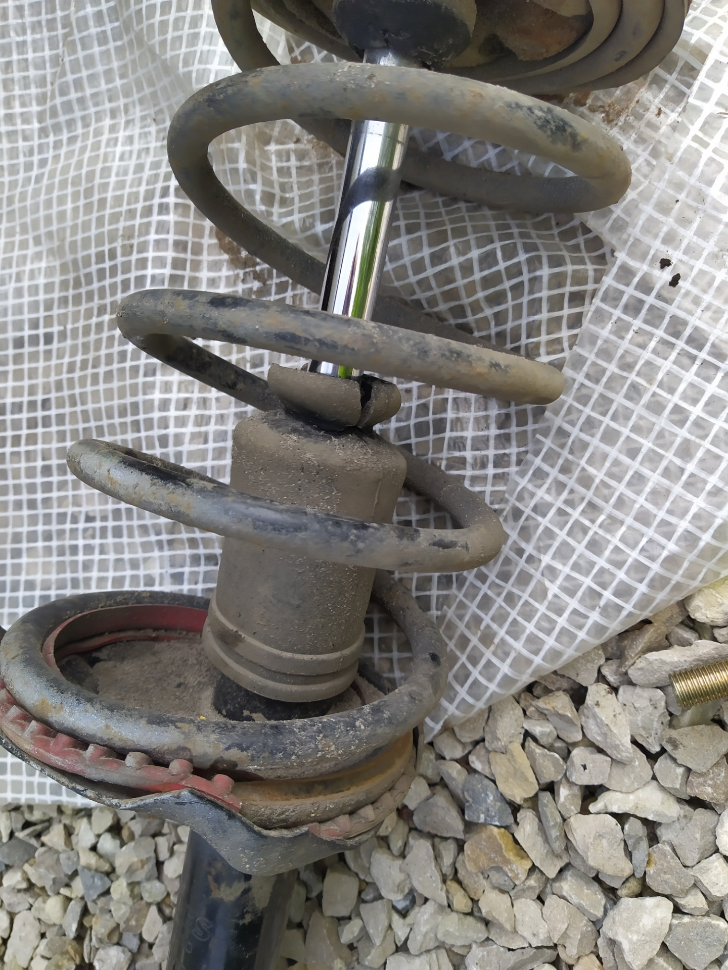

А вот теперь о грустном, амортизатор действительно нужно менять, и пыльник тоже + стойку, сколько песка там было спрятано это ужас. Почти все гнилое.

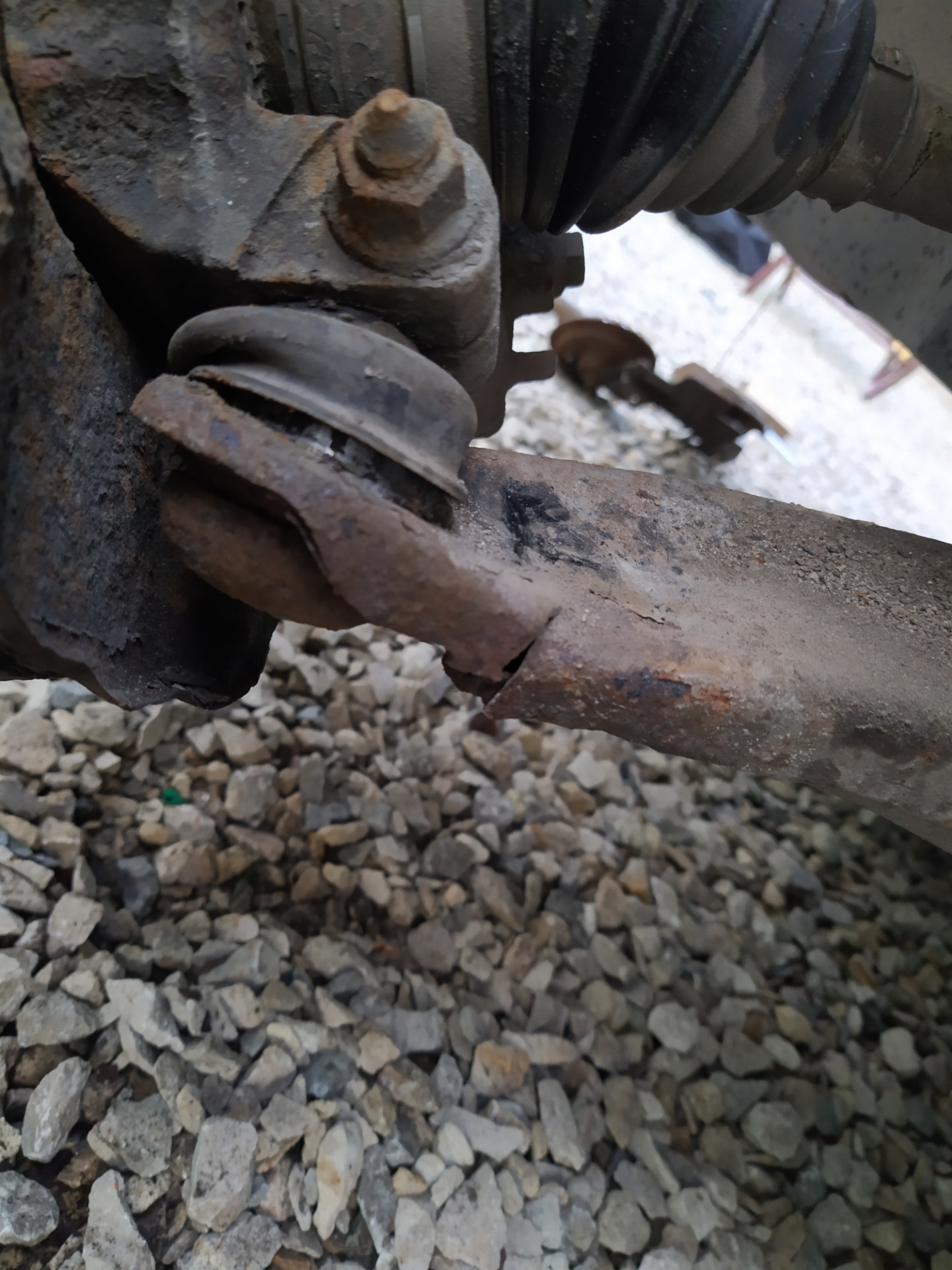

Рычаг сказал до свидания: сгнил и треснул.
При всем этом я удивляюсь, что купив машину ездила она идеально, по подвеске вообще вопросов не было, но как оказалось не все так просто. Привет от бывшего легнума, как говорится машины меняются, проблемы остаются, одно радует, что на легнуме днища не было от слово совсем, цедия же девственно чиста в этом плане.
Как итог сегодняшнего дня застряла на даче на еще один день, буду собирать все обратно утром, потом в Москву, дозакажу все что нужно. После такого смотреть что там с правой стороной, а уж тем более с жопой не очень горю желанием… но это пока, надо немного оклематься от непредвиденных трат.

По днищу целочка, арки можно сделать, а усилитель просто надо поменять и все, не раз по морде получала. Больше нигде особой ржи нет, стаканы целые
