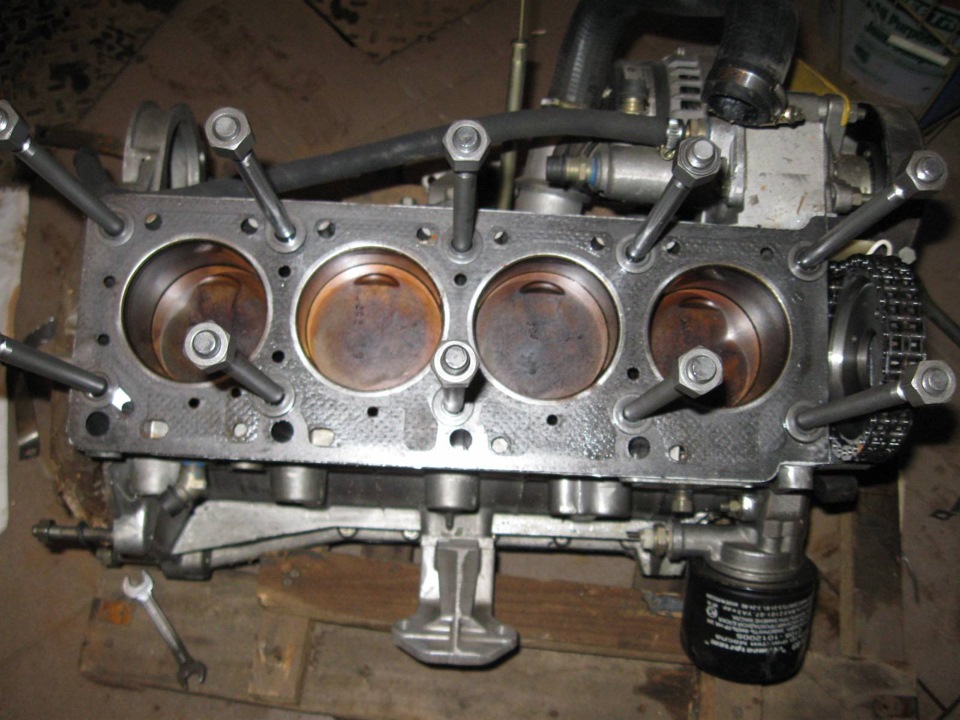

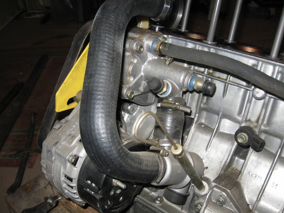

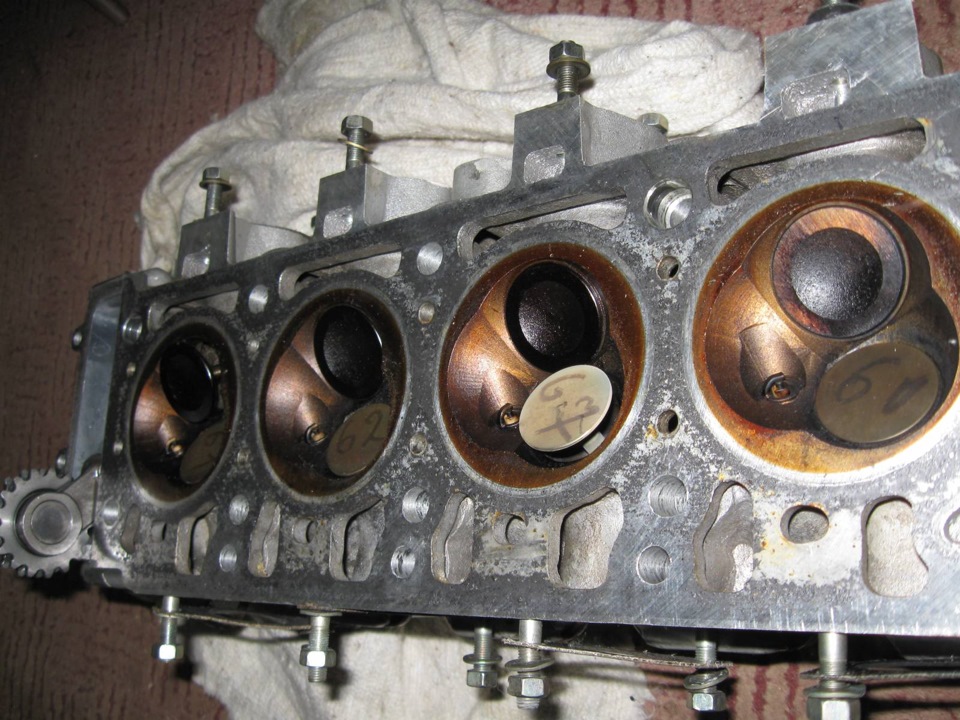

Что это за чудо такое? ГБЦ говорит мне, что 248-ой. Но как-то я сомневаюсь.
Всмысле? Это полисфера, короткий блок с другой помпой и маслонасосом.
ГБЦ как у 248-ого. Блок — не знаю. У знакомого на 248-ом блок е собран движок, но внешне напоминает обычный 412-ый УЗАМ. Видать передние крышки блоков взаимозаменяемы.
Говорят, что 248-ой блок имеет чуток иную конструкцию и тонкие стенки.
Я ж написал ГБЦ полисфера. Это не 248й мотор! и БЛОК НЕ 248й. На этот блок нельзы поставить ни крышку от обычного мотора ничего. И наоборот. На простой мотор можно поставить только ГБЦ от этого мотора, но с переделкой натяжителя.
Всё. Понял. Чёт затупил слегка сейчас.
На 248-ом, вроде, подобная ГБЦ, что меня и повело в этом направлении.
Или я наткнулся на не правильный источник в интернете, когда искал отличия двигателей.

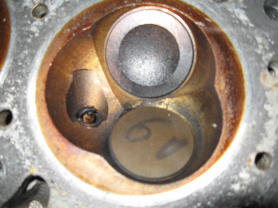

На 248м моторе стоит 248я ГБЦ она почти не отличается от 412й. Ну там впускной клапан больше, каналы чуть другие. И толщина стенок вокруг камеры. Правда на инжевых моделях эти головки уже шли без сверлений под бензонасос.
Я вчера снова залез найти в чём отличия. Оказалось, что я ошибся. Или тогда нашёл не верный источник.
Ну на самом деле. Есть еще несколько подвидов 412х и 248х которые отличаются размером камеры и клапанами. Встречаются 248е головы с клапанами от полисферы, это поздние и редкие. Есть ранние 248е головы на которых отлито 412 но клапана стоят уже увеличенные. Ну короче как то так.
Короче говоря, как обычно всё не так просто, как может показаться на первый взгляд =)

Полисфера, повезло тебе. =)

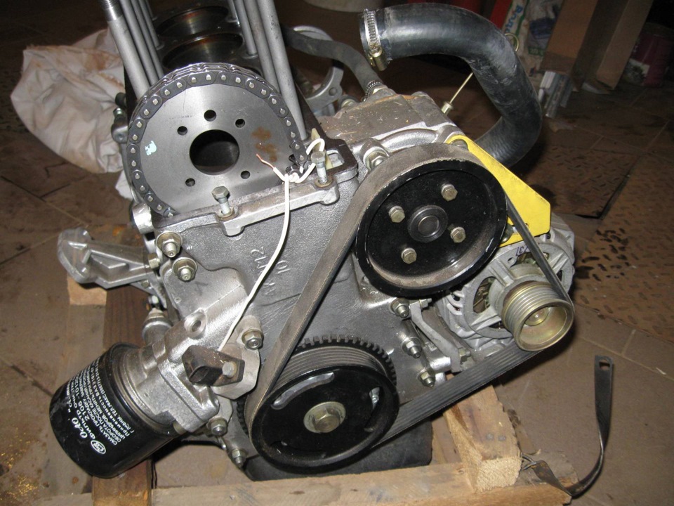

Шкив помпы по диаметру какой-то большой.
Ну как сказать повезло. Ради нее и покупал. А шкив такой же. Просто поликлин и алюминевый.
Шкив большим смотрится, может мы к своему маленькому привыкли. =))
