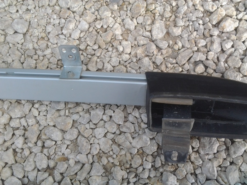

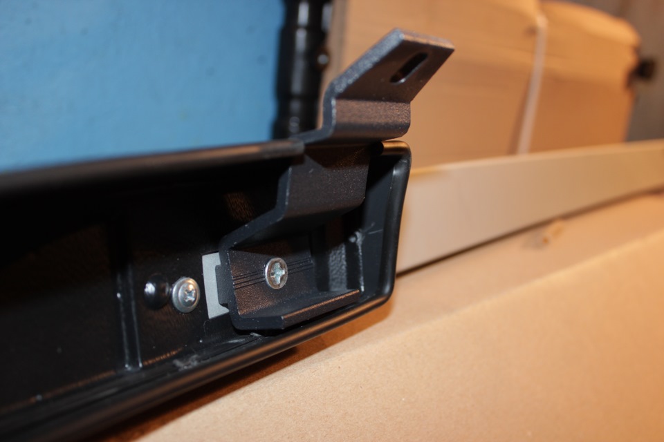

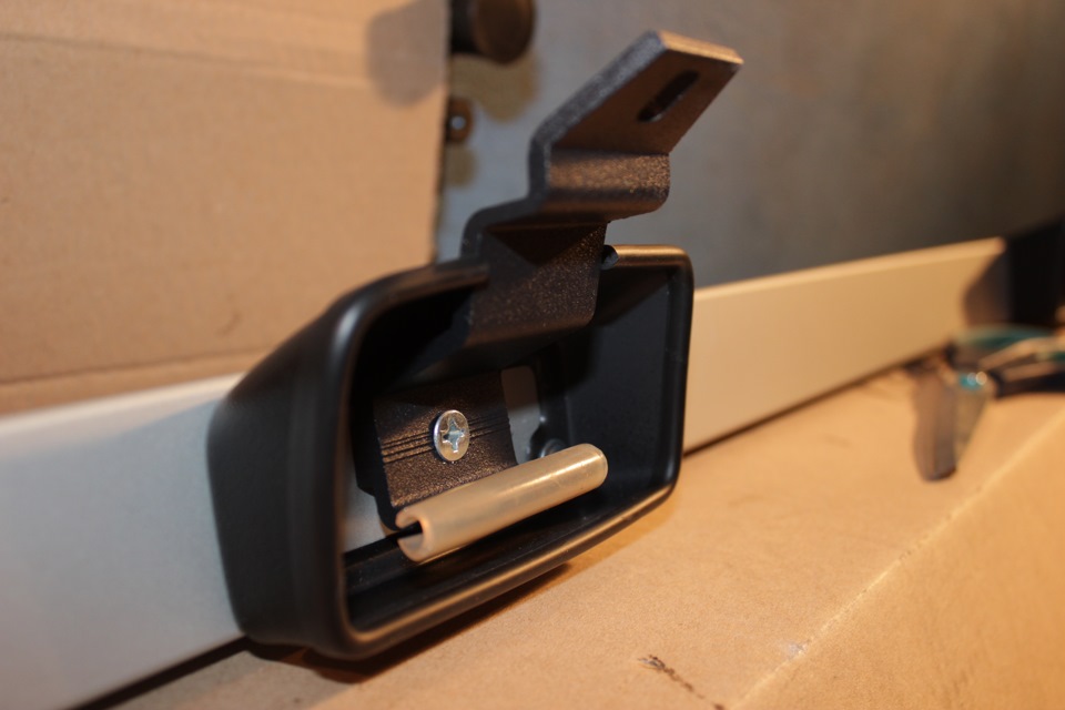

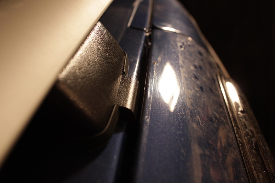

При первом беглом осмотре решил что придётся дорабатывать вот эти кронштейны крепления
но при детальном осмотре, прочтении инструкции и изучении комплекта поставки от доработок отказался

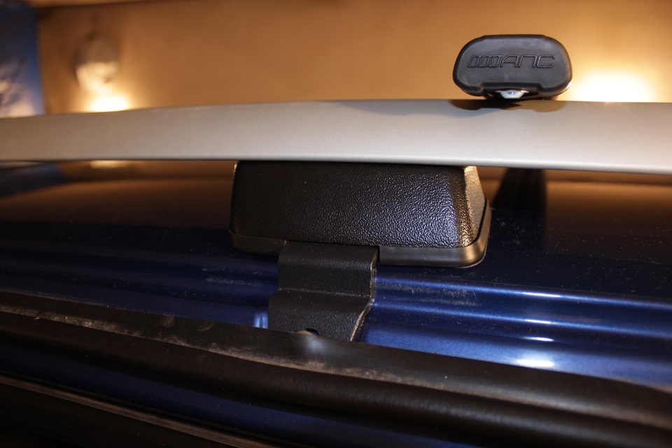

Но вот сам упор всё же решил прикрыть ПВХ трубкой

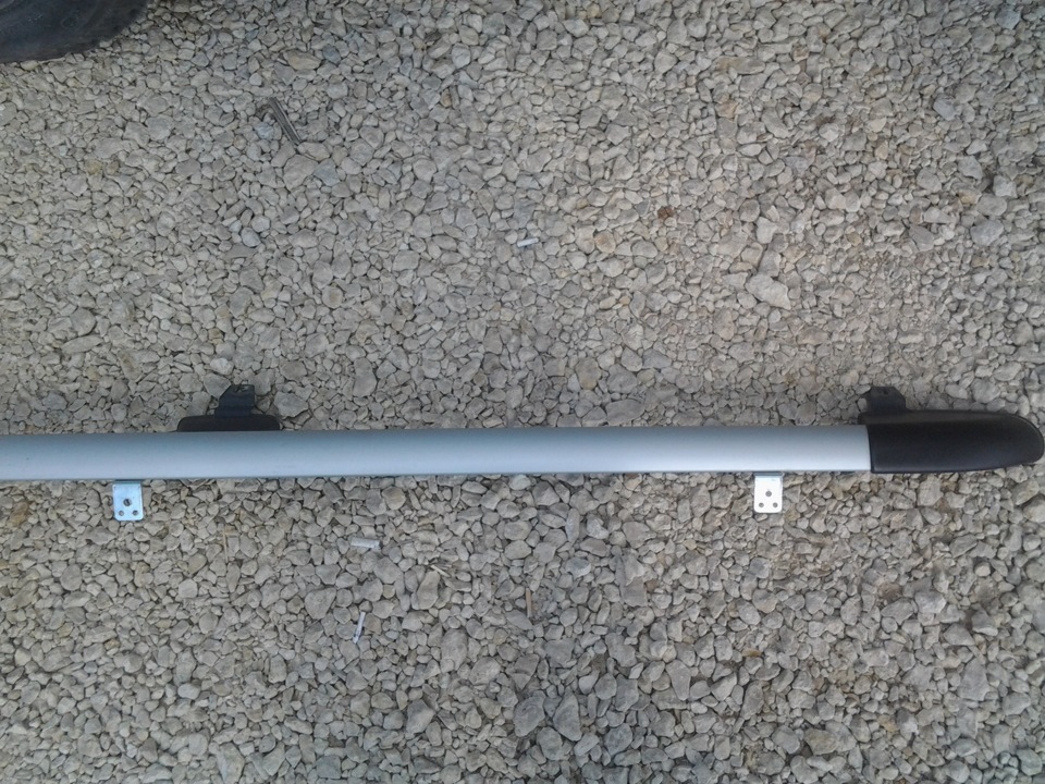

Далее всё по инструкции:

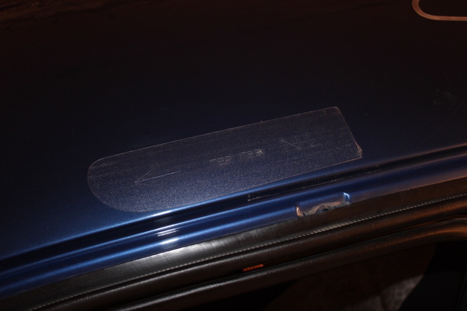

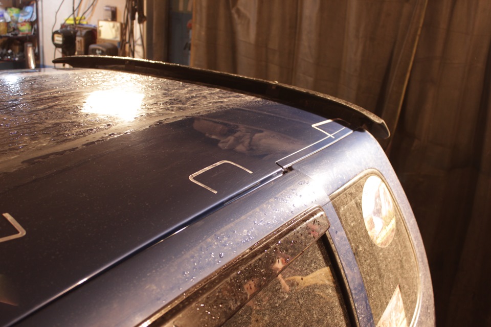

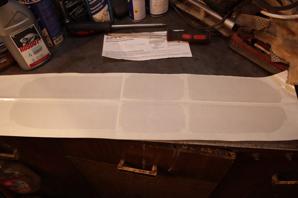

— прикручиваем рейлинг на машину и приклеиваем вот такие "мишени" из комплекта на крышу
— снимаем рейлинг и в "мишени" вклеиваем сами протекторы (достаточно толстая антигравийная плёнка)
— окончательно устанавливаем рейлинги на место и подгоняем по месту поперечины.

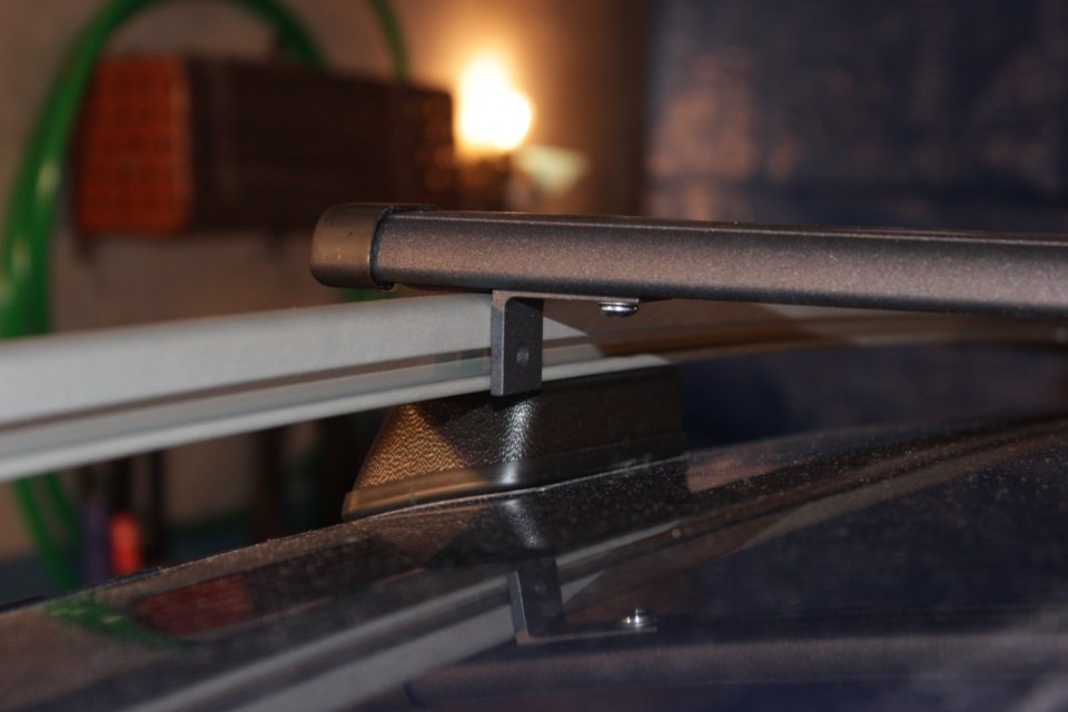

Теперь о мелочах, которые радуют:
— кронштейны достаточно плотно садятся по кузову
— при закрывании двери до кронштейнов не достают

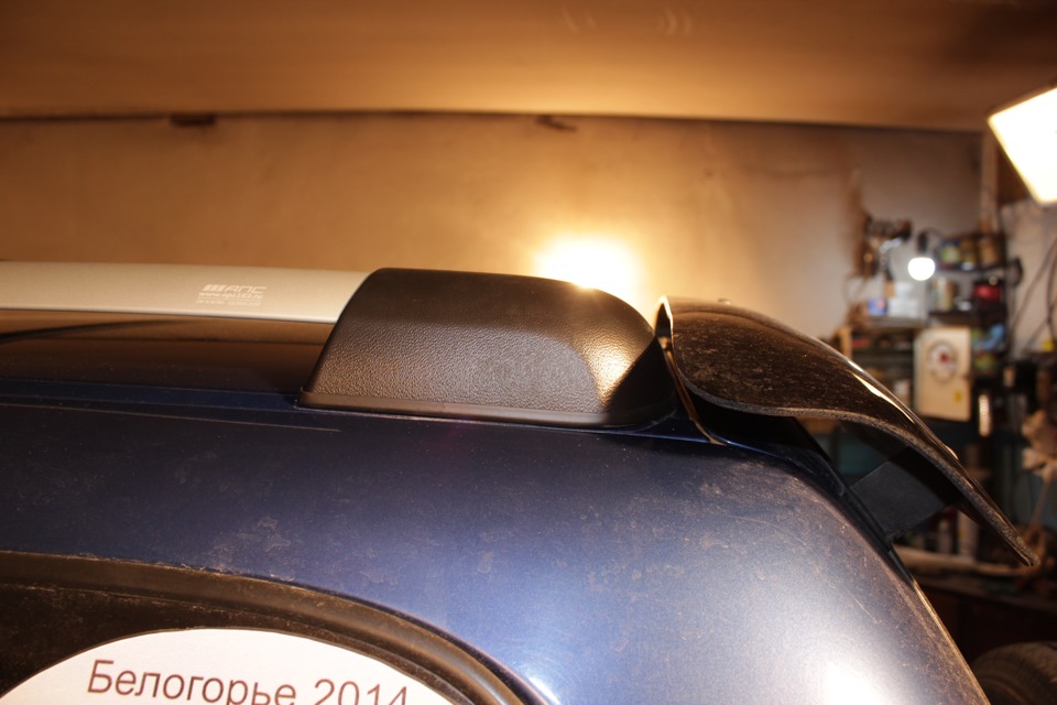

— боялся что достанет до спойлера, но и тут всё продумано
и не очень:

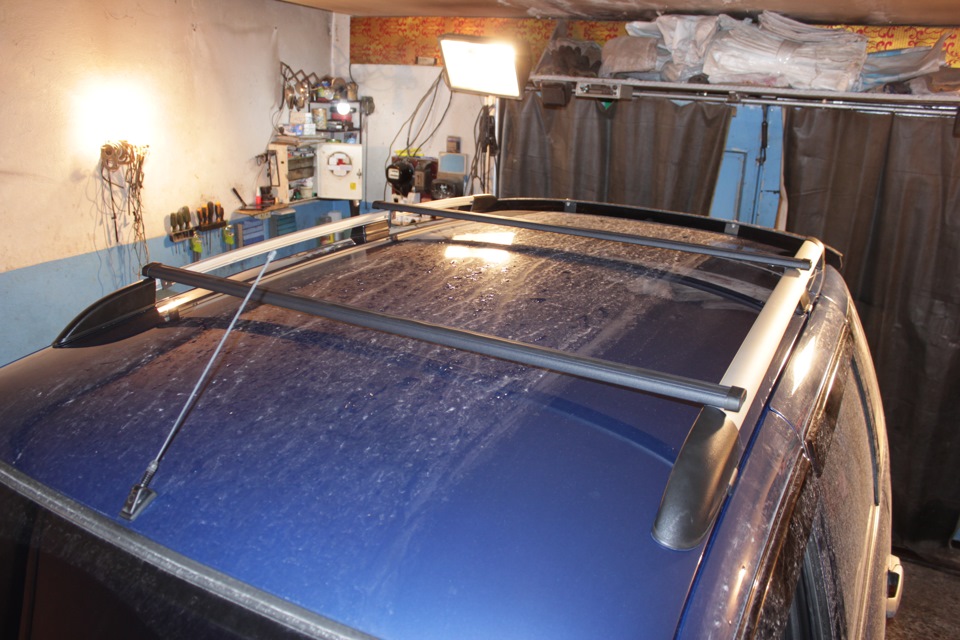

— поставить одному поперечины на место очень проблематично… мало места для прикручивания крепежа

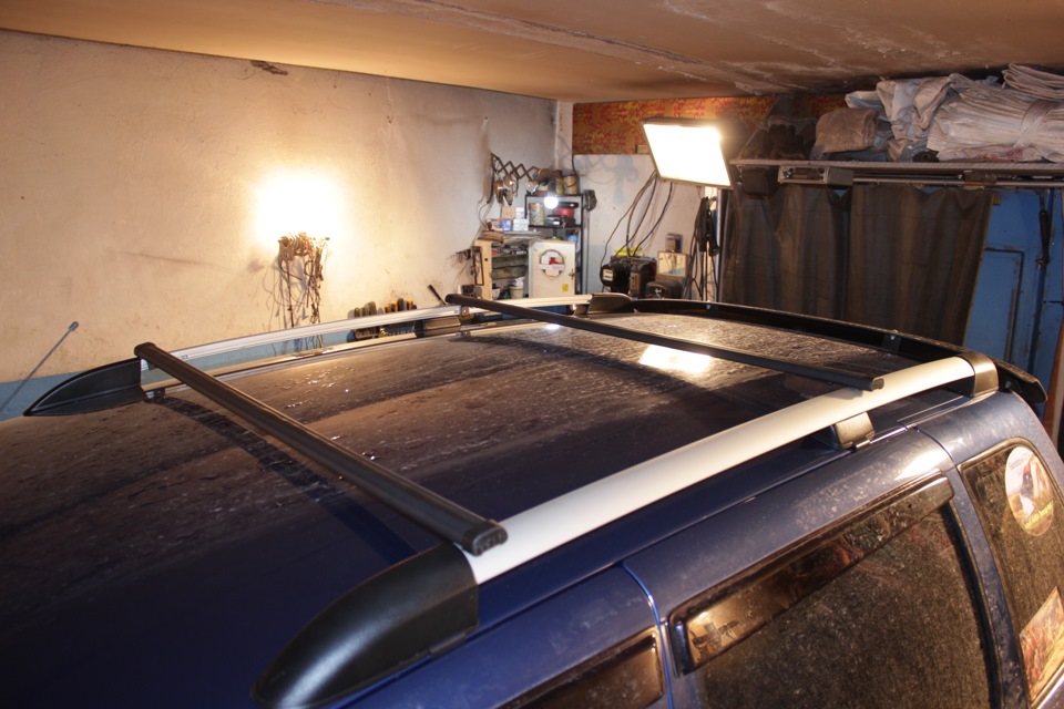

Ну, и общий вид с установленными рейлингами без поперечин

Да, задняя опора просто лежитна крыше и ни как не крепится. Не болтается, ни чего не натирает (там есть специально толстая плёнка-подкладки в комплекте.
За задний край стараюсь не браться, чтоб не согнуть. Поперечины крепятся между передней и средней — с грузоподъёмностью проблем нет ни каких.
Приветствую! Подскажите, какое в данном случае расстояние между верхом поперечины и крышей?
Приветствую.
Около 30мм, от нижней стороны поперечины до крыши. Сама поперечина эта кажется 20мм, я не замерял, так на глаз

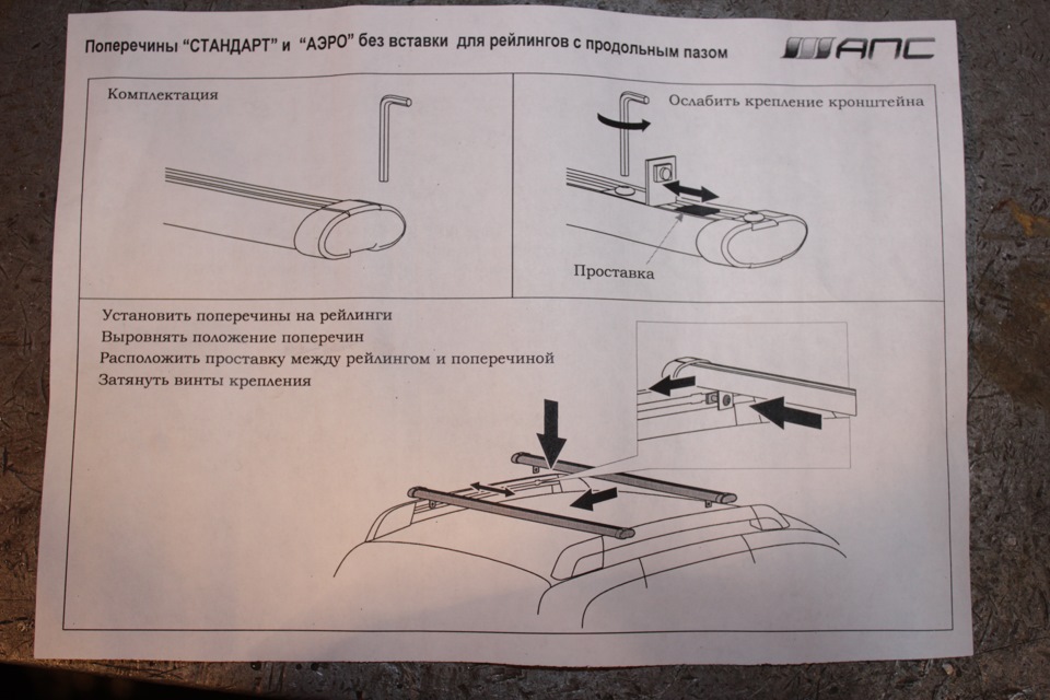

Приветствую. Слушай, а какой принцип защелкивания поперечин на самих рейлингах,
я понял, что они вставляются в паз, а как финсируются. Не хочу покупать АПЭсовские, сам сделаю
из профиля, мне важен принцип замка. Благодарю
Приветствую.
В паз рейлингов вставлена гайка М6. К ней прикручены уголки мебельные. А поперечина длинным болтом насквозь прикручена к уголку.
Чуть выше в комментах есть мои фото с описанием.
гайки ведь обычная без пояска? просто вставляется и все, да?
я так понял для нее специально фаска снята
Да, обычная 6-гранная гайка М6 под ключ х10.
Она как раз через эту выборку и вставляется в паз.
Для надёжности я ещё засверлил сам рейлинг в месте установки гайки и прикрутил длиннвм болтом, что-бы поперечина вдоль рейлинга не сдвинулась.

Родные уголки (из литого алюминия), я заменил на стальные (30х30х2мм) — мне так показалось надёжнее.
К рейлингу уголки крепятся новыми болтами и гайками (обычные гайки М6 вместо квадратных из комплекта) + болты вкручены и в сам рейлинг.
Ещё дополнена защита от протирания ЛКП — на внутренних опорах одета ПВХ трубка и приклеена антигравийная плёнка на сами кронштейны.
ты в основной записи явно поскромничал))))
а как спустя время чувствует себя "протектор" (плёнка под кронштейном)?
а крепления (уголки), я так понимаю, не снимаются — всегда стоят на рейлингах?
Протекторы пришлось сейчас отрывать из-за кузовных проблем — сидели крепко, сами целы, под ними чисто.

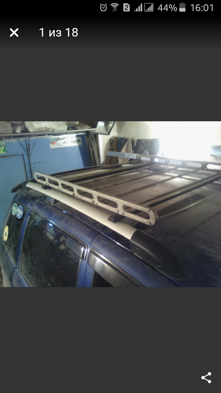

И как себя ведут рейлинги спустя год?экспедиционник на них можно поставить?нигде не трут?а то большинство хают что ппц, всё заржавеет.а крушу сверлить для люксая пока не созрел…
Спустя год — всё идеально. Покрытие ни где не пострадало (Я имею ввиду коррозию от внешней среды и зимней соли).
Ездил на Урал с явным перегрузом рейлингов — около 130…150кг при допустимых 50кг. Боялся что кронштейны не выдержат… но всё прошло нормально.
Если тебе нужен экспедиционник — лучше возьми вот такой t-sphera.ru/index.php?rou…ct/product&product_id=127 — сверлить ни чего не надо, крепится по штатным местам.

Кстати, от натирания вот эти наклеечки очень спасают

Блин я эти протекторы на сами рейлинги наклеил:)
Я думаю это не хорошо…
Плёнка всёж должна на кузов клеиться.
А второй комплект был? Переделай если был.
у тебя был 2рйо комплект? плёнки?
Да. На одном листе продублировано.
