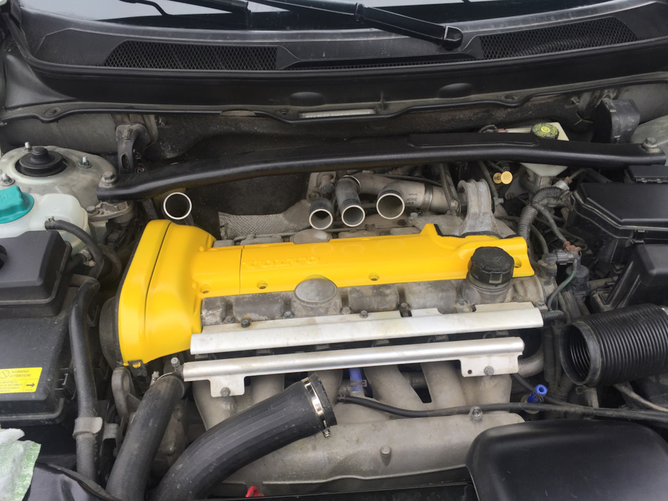

Добрый день. Катаюсь, наслаждаюсь ездой своего «коня», хлопот особо не доставляет, не ломается, только лишь обслуживаю сменой расходников, да масла. Назрел у меня вопрос, даже не назрел, а сам вылез. Двигатель у меня B6294t это который с двумя турбинами.
При резком нажатии на педаль акселератора авто ускоряется довольно таки не плохо, до определенного момента. Потом ускорение идёт как бы рывками, как будто ограничитель срабатывает. Ошибок никаких нет, машина на стоковой прошивке. Машина в принципе дальше разгоняется, но такими качелями «рывок ускорения — легкое торможение — рывок ускорения» и т. д. Из за этого приходится закончить такое ускорение, так как не комфортно ехать, как на «необъезженном коне». Если разгонятся плавно, такого эффекта нет. Просто может не такие скорости чего то…
P.s. Вот и вопрос у кого так же? Или это нормальное явление для двигателя с двумя турбинами?

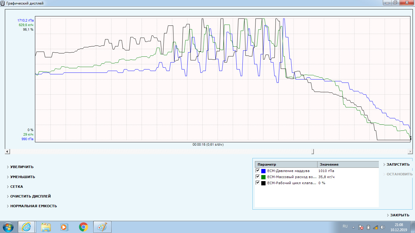

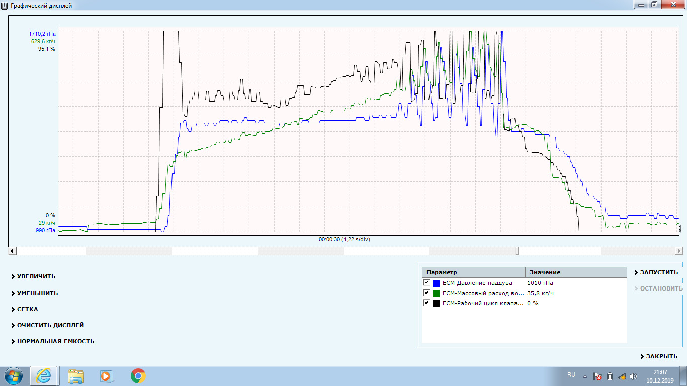

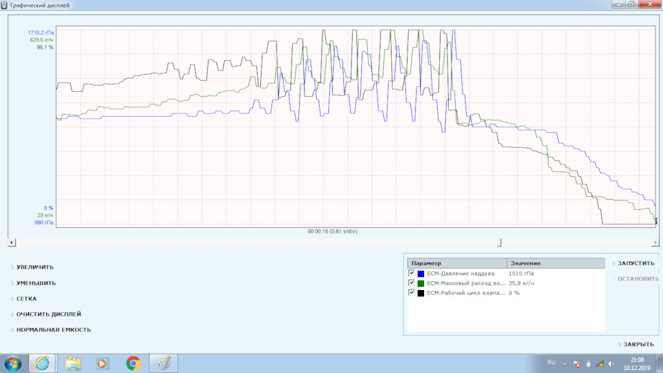

Я добавил графики замеров

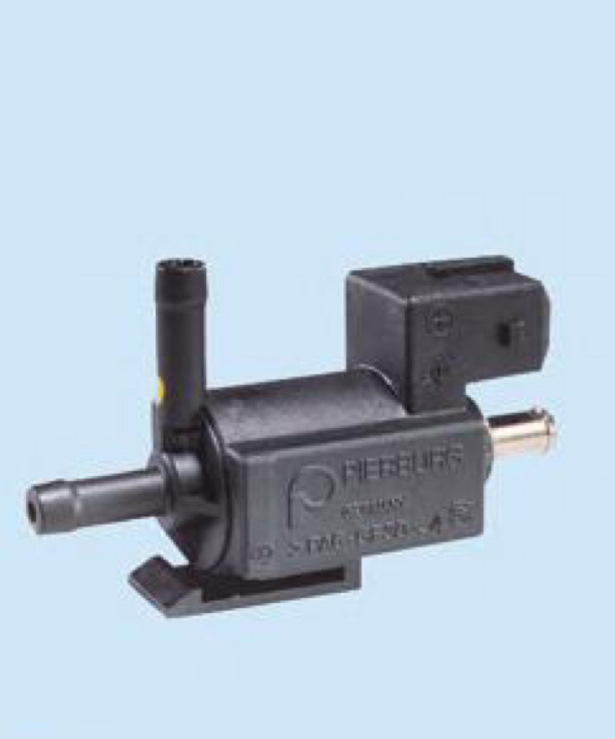

Ставлю на соленоид управления турбинами, который стоит у воздушного фильтра.
Я в начале тоже думал на него, снимал чистил, но заменить на заведомо исправный не было возможности. А по vida какие параметры смотреть? Я как то делал замеры по vida, давление турбы и клапан по графику прыгали, если найду файл закину сюда
