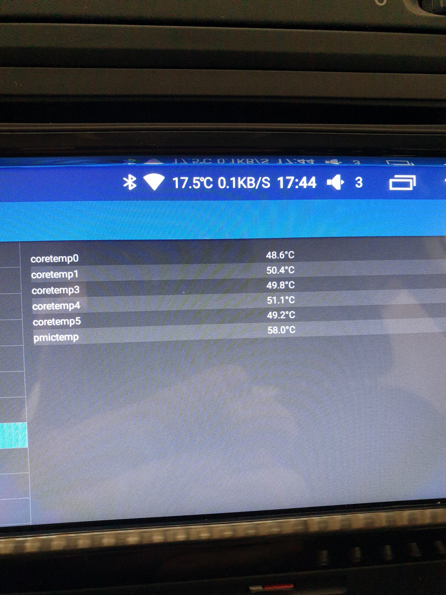

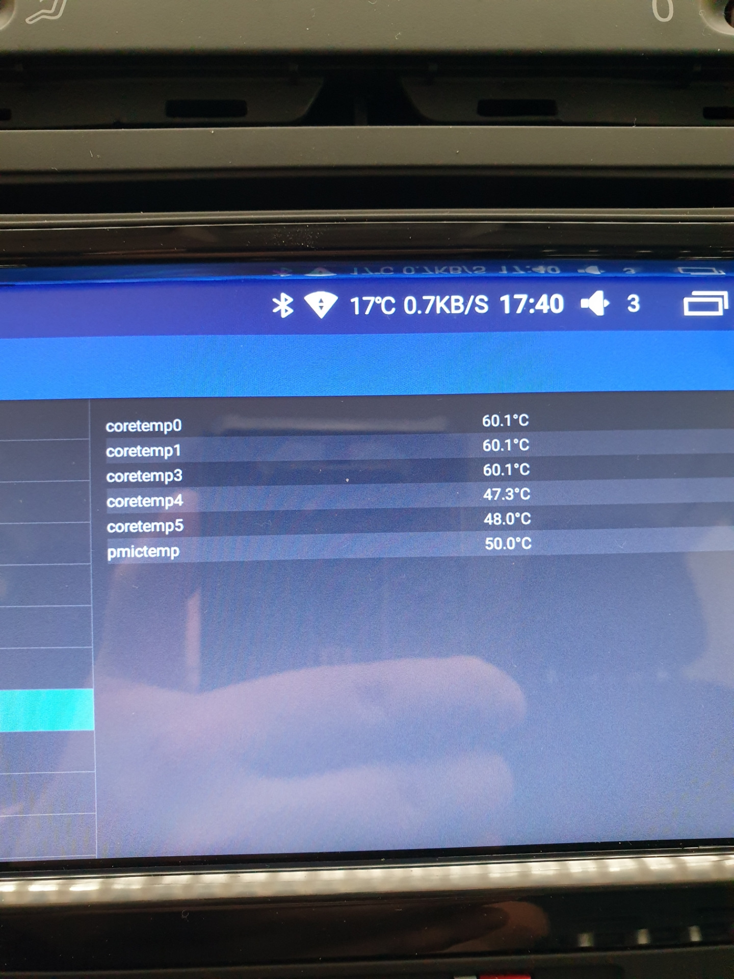

Наступило лето — начались фризы и перезагрузки магнитолы. Обычно происходили при перезапуске Яндекс.Навигатора при работающем в фоне Poweramp, проигрывающем музыку в Lossless-формате.

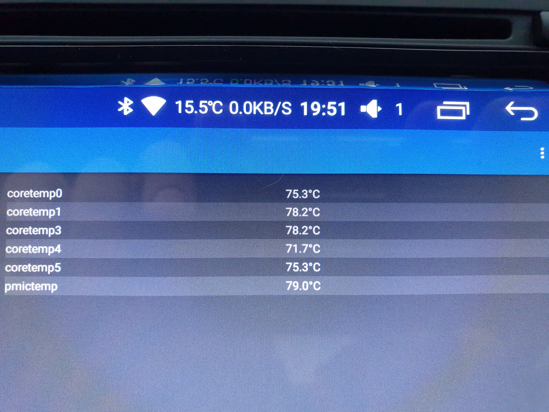

Поставил Aida64 и наблюдаю картину:
Тепература процессорных ядер в простое.

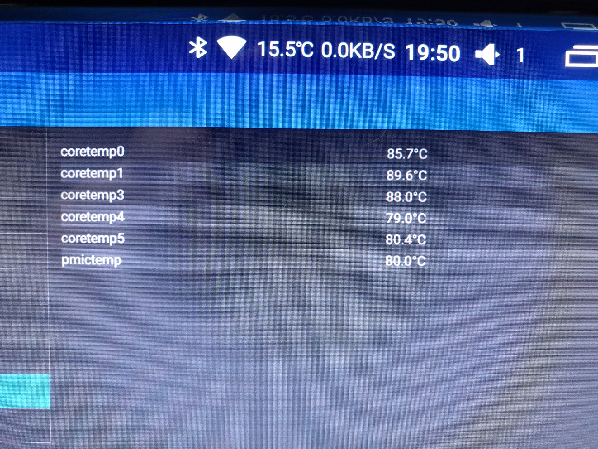

Температура при работающем плеере и навигаторе.
Ладно, будем лечить:

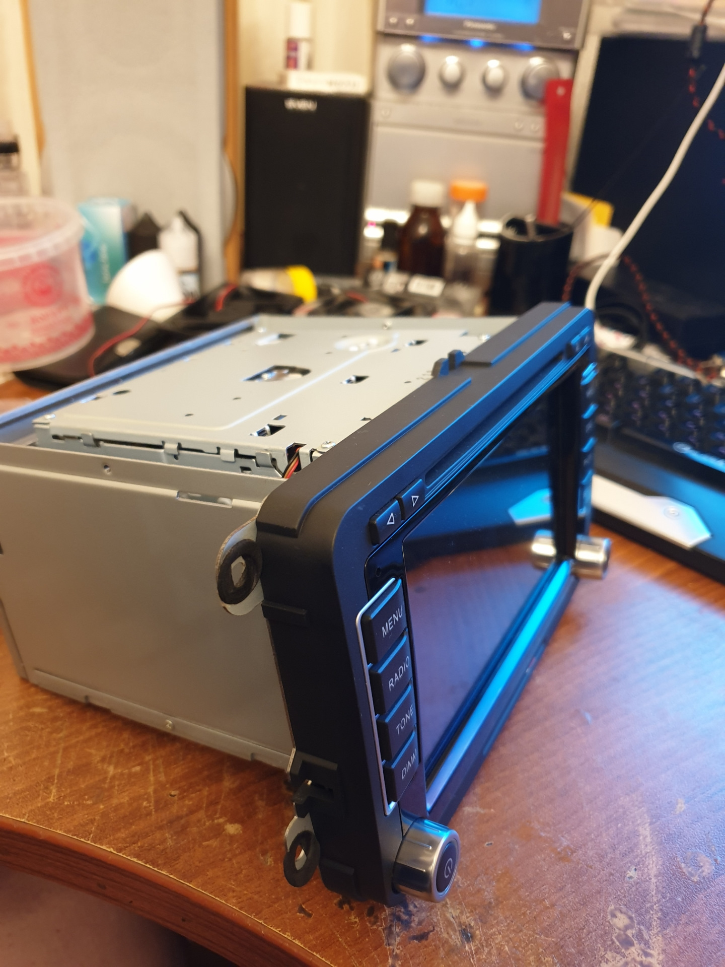

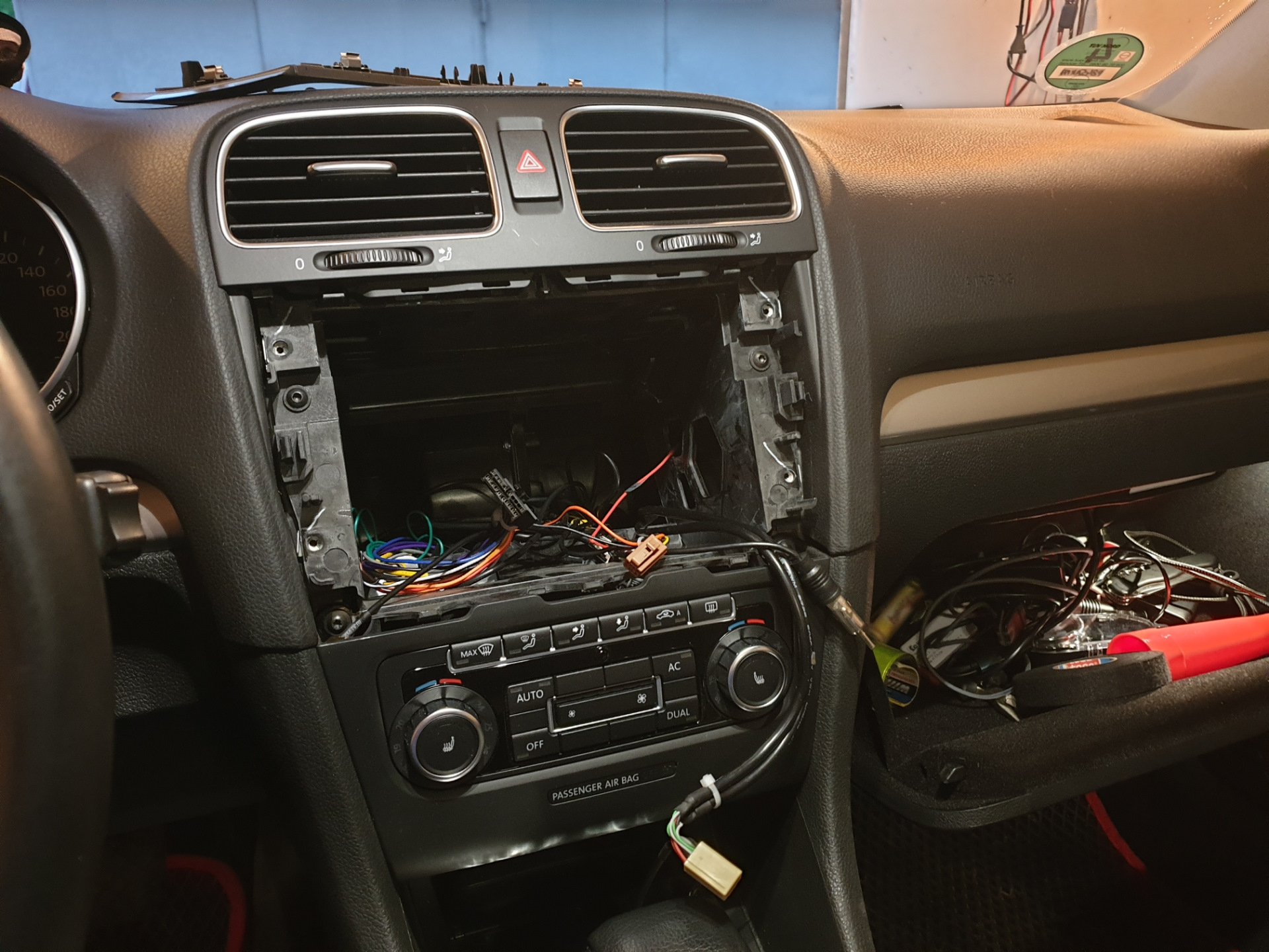

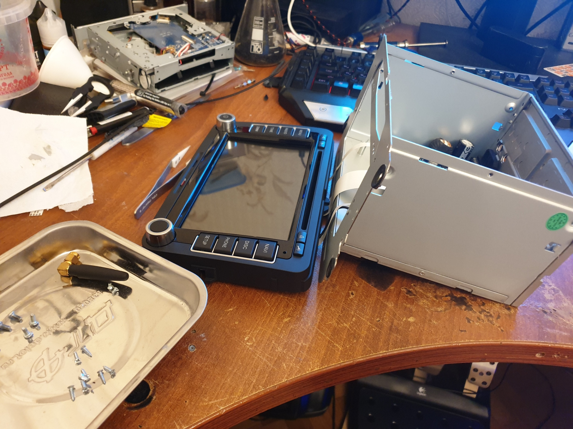

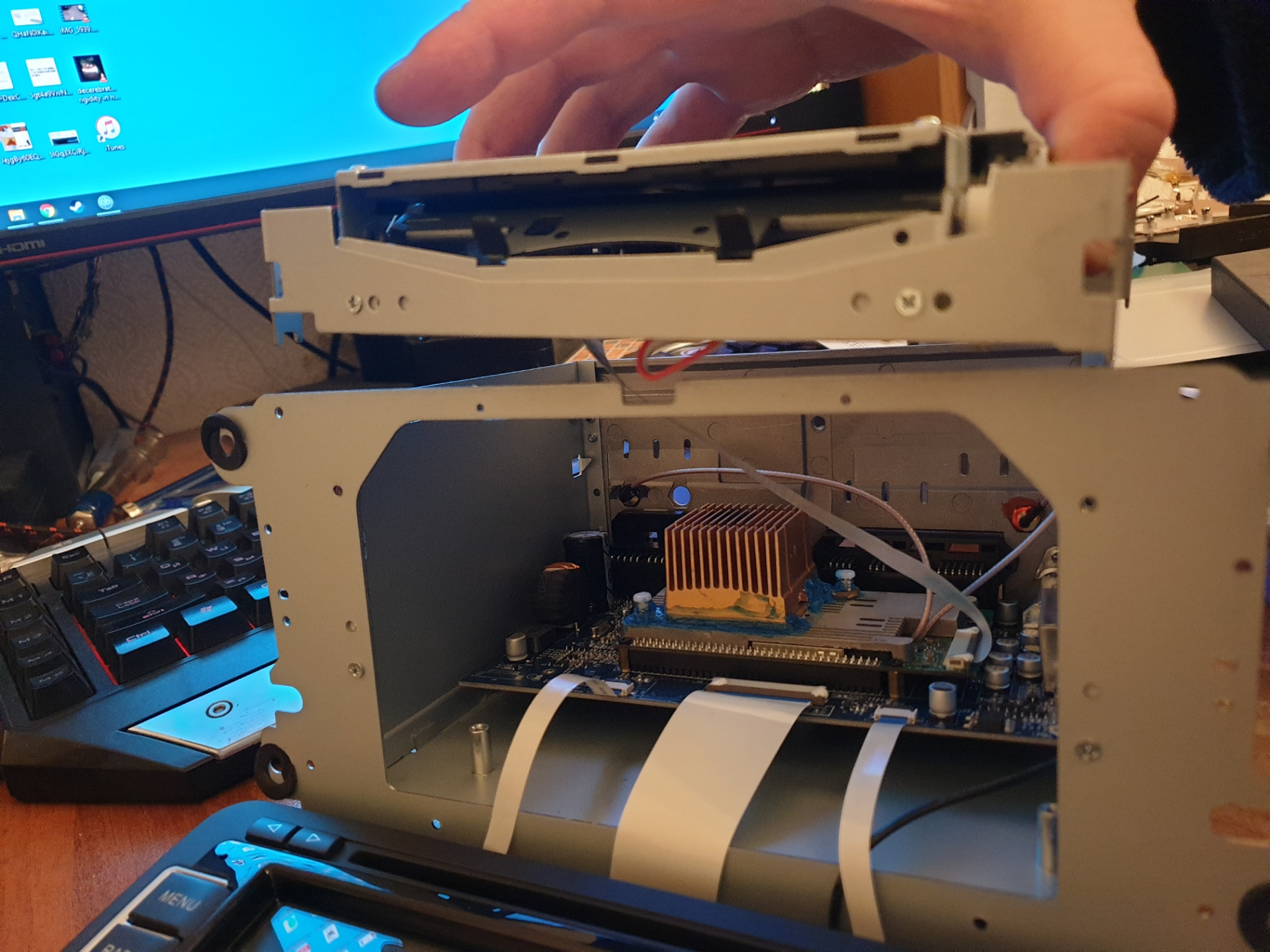

Вынимаю магнитолу.
И разбираю её.

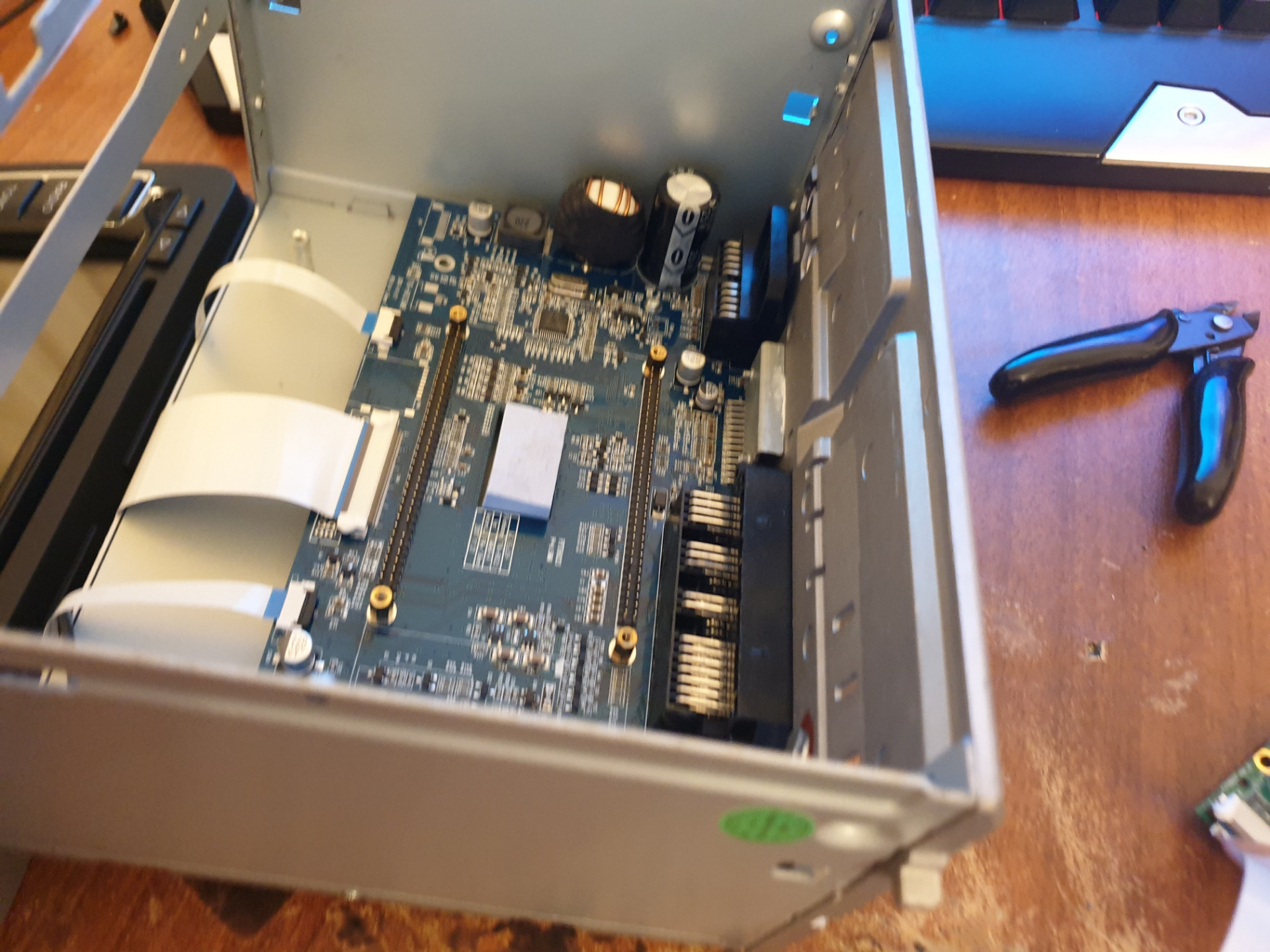

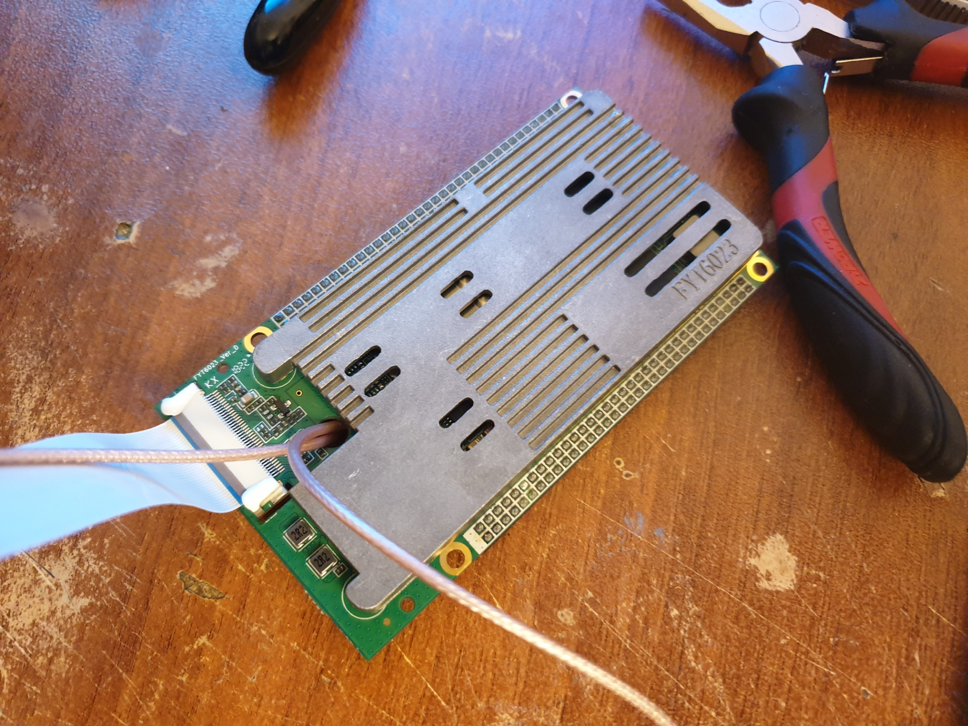

Вынимаю DVD-привод и снимаю блок с мозгами.

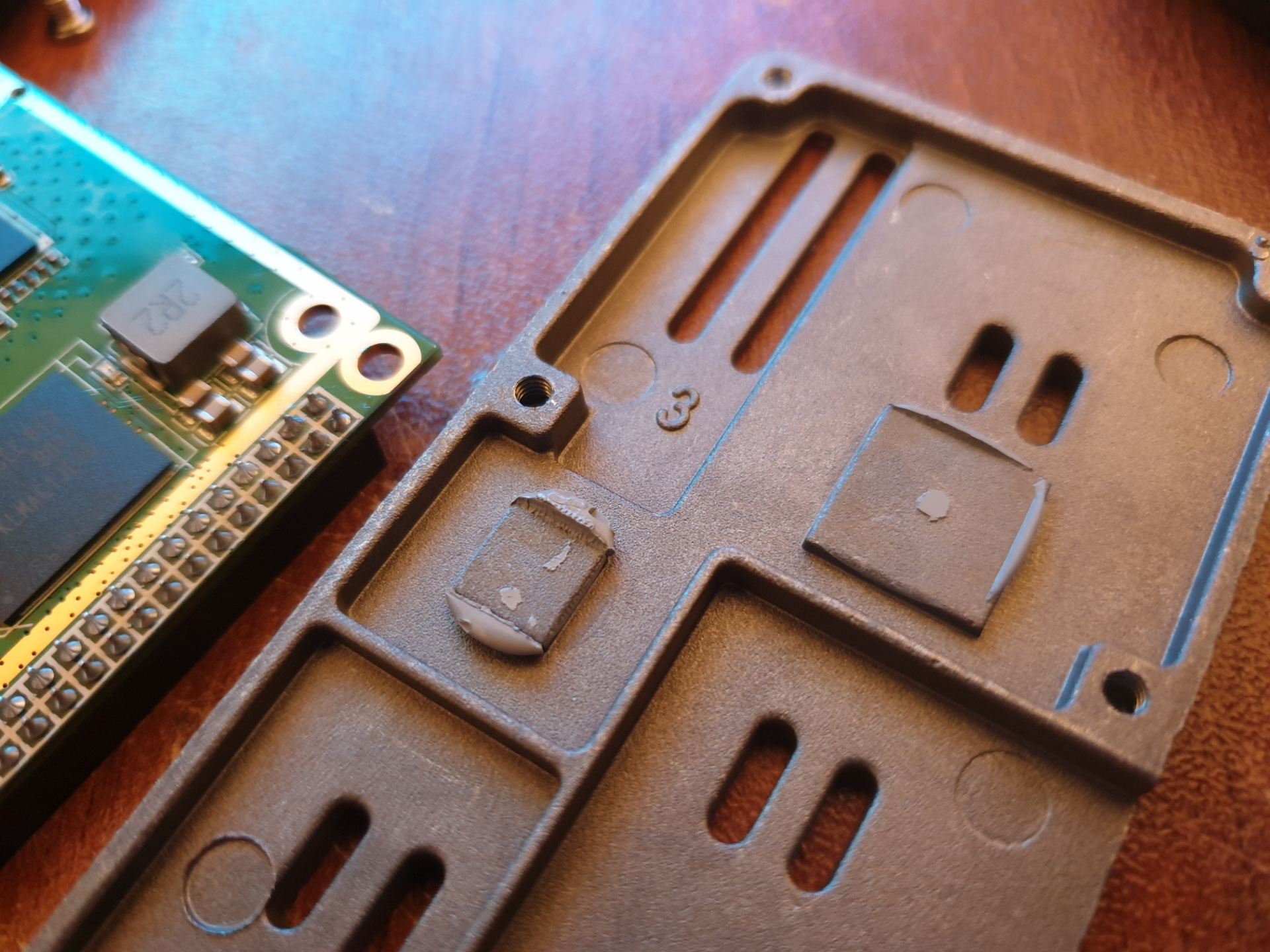

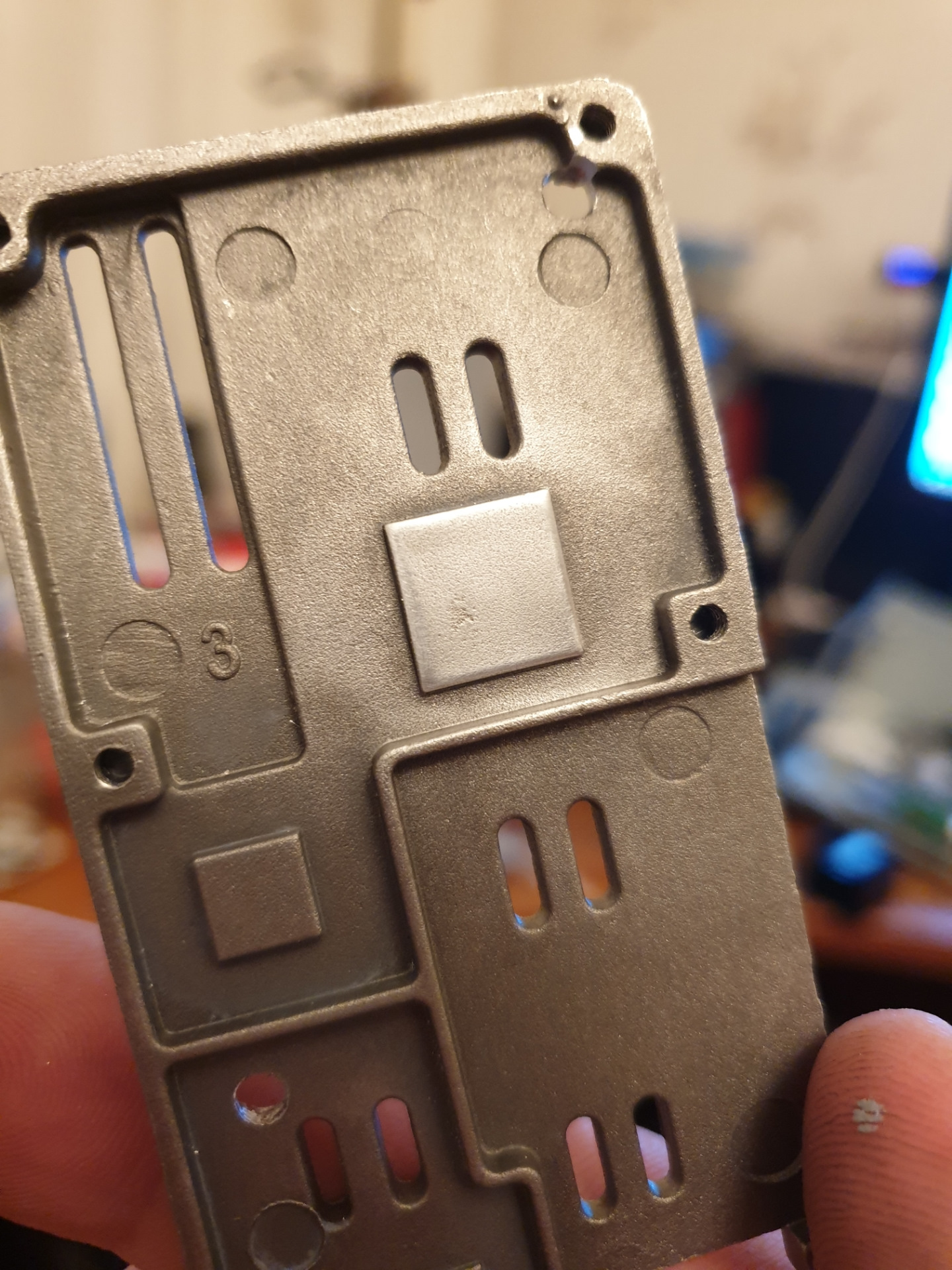

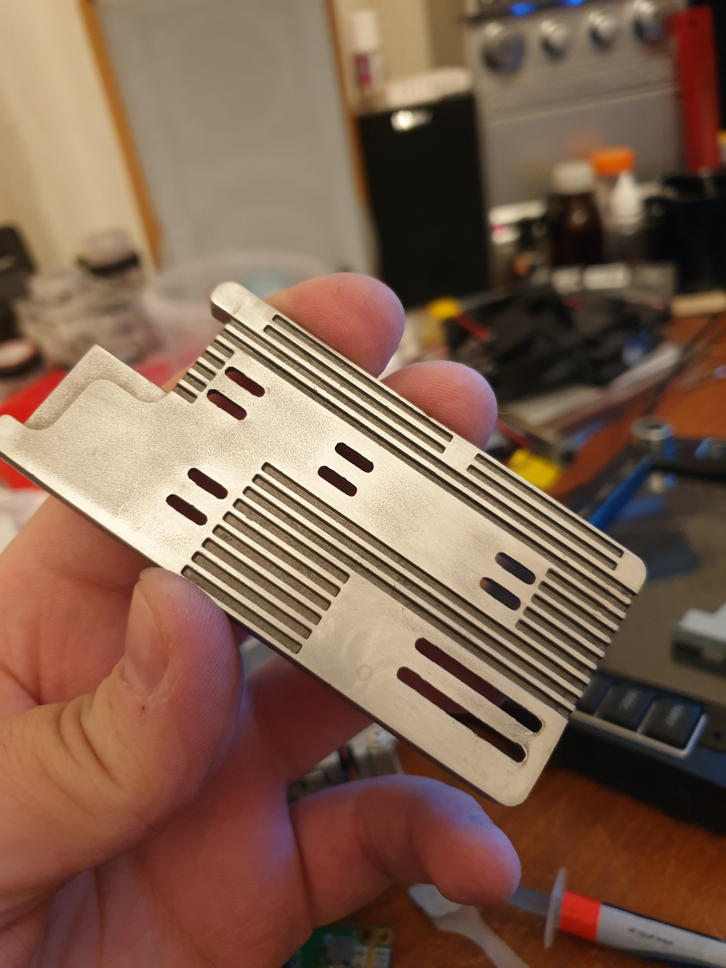

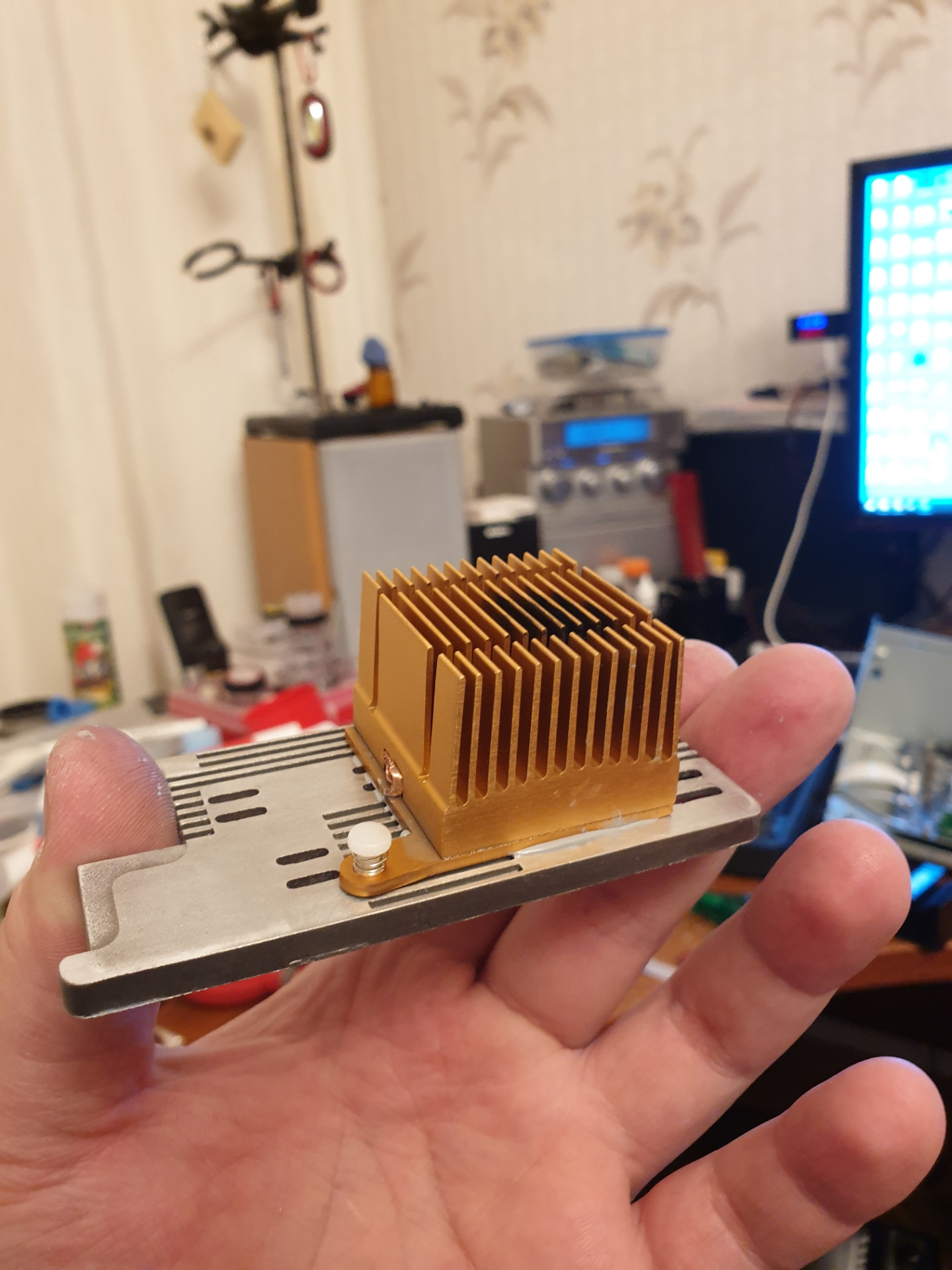

Блок накрыт литым радиатором из алюмоцинкового сплава. Шлифовка, постобработка — таких слов производитель явно не слышал.

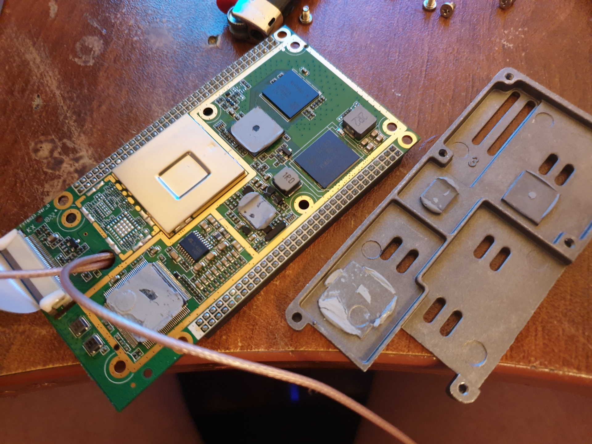

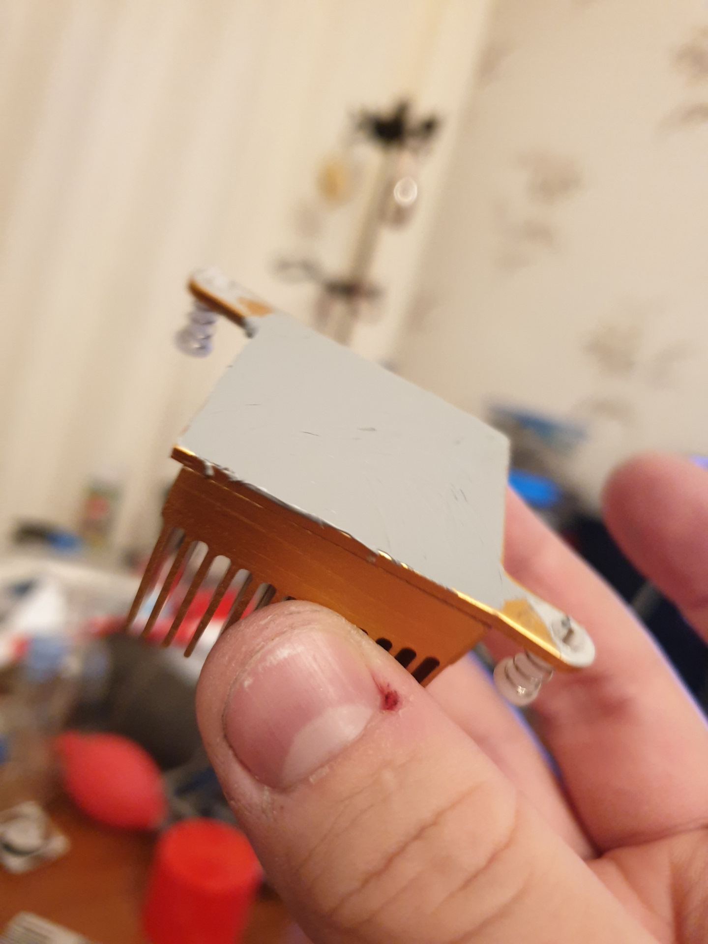

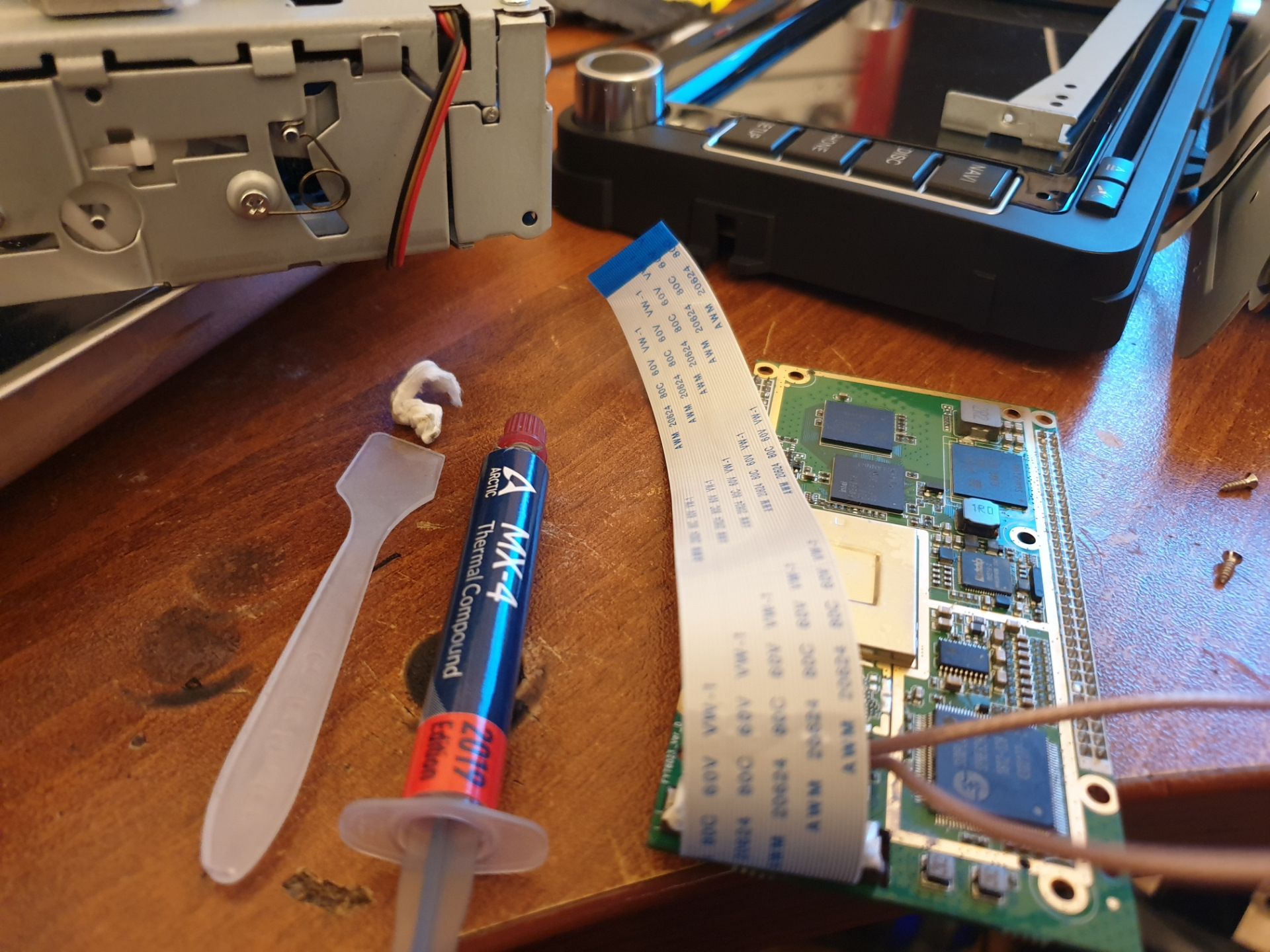

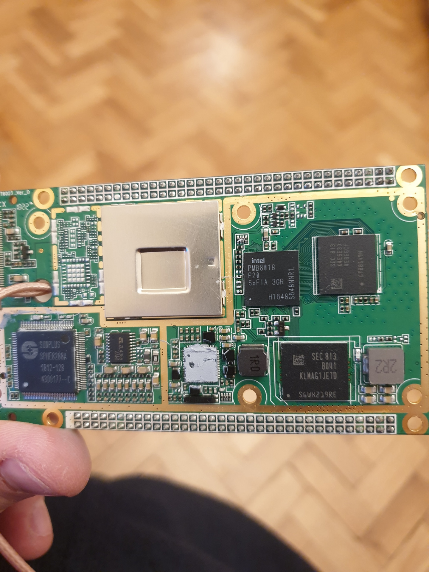

Снимаю радиатор — термопаста на процессоре выдавлена в стороны, на чипе VRM и чипсета слой весьма толстый.
Шероховатость поверхности впечатляет.
Отмыл плату от старой термопасты.

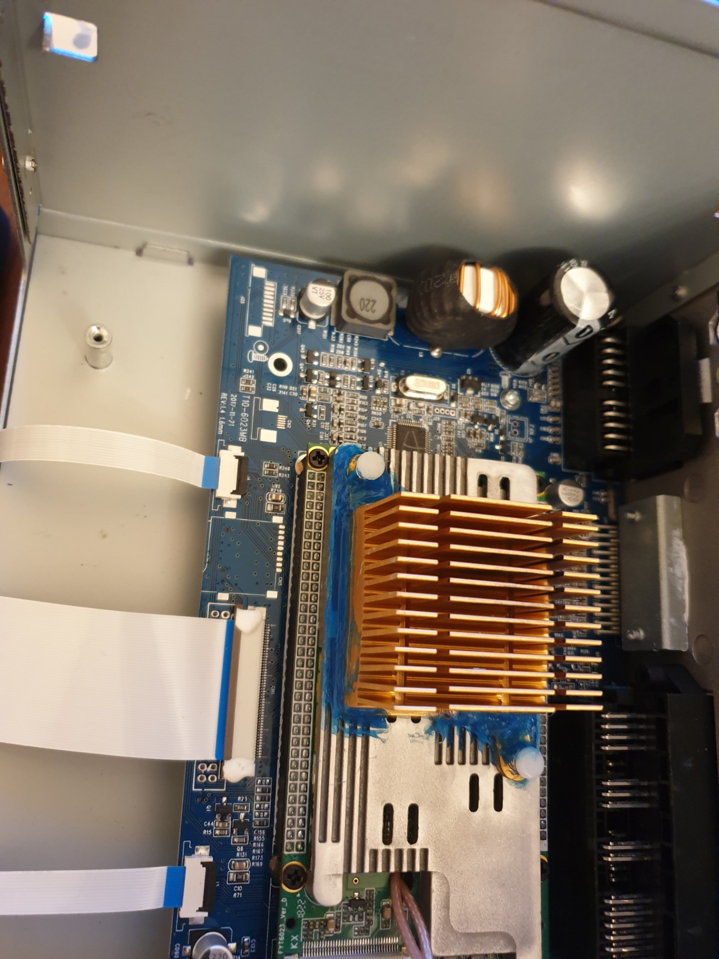

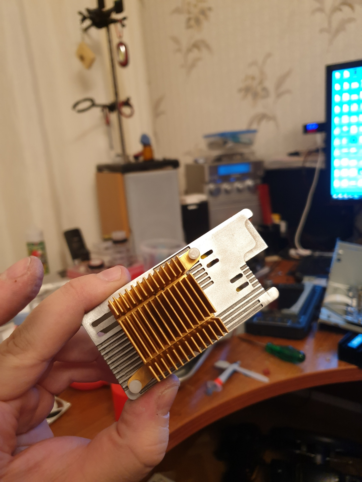

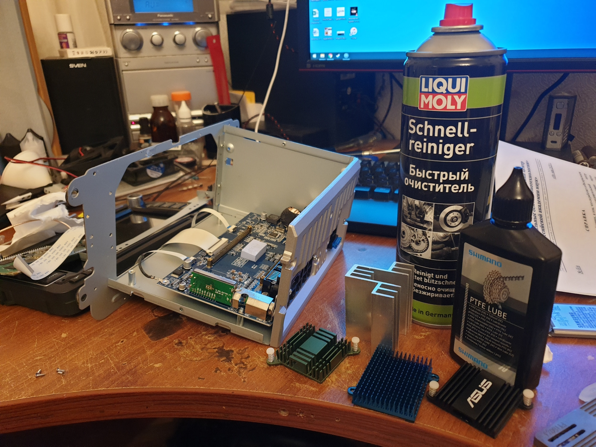

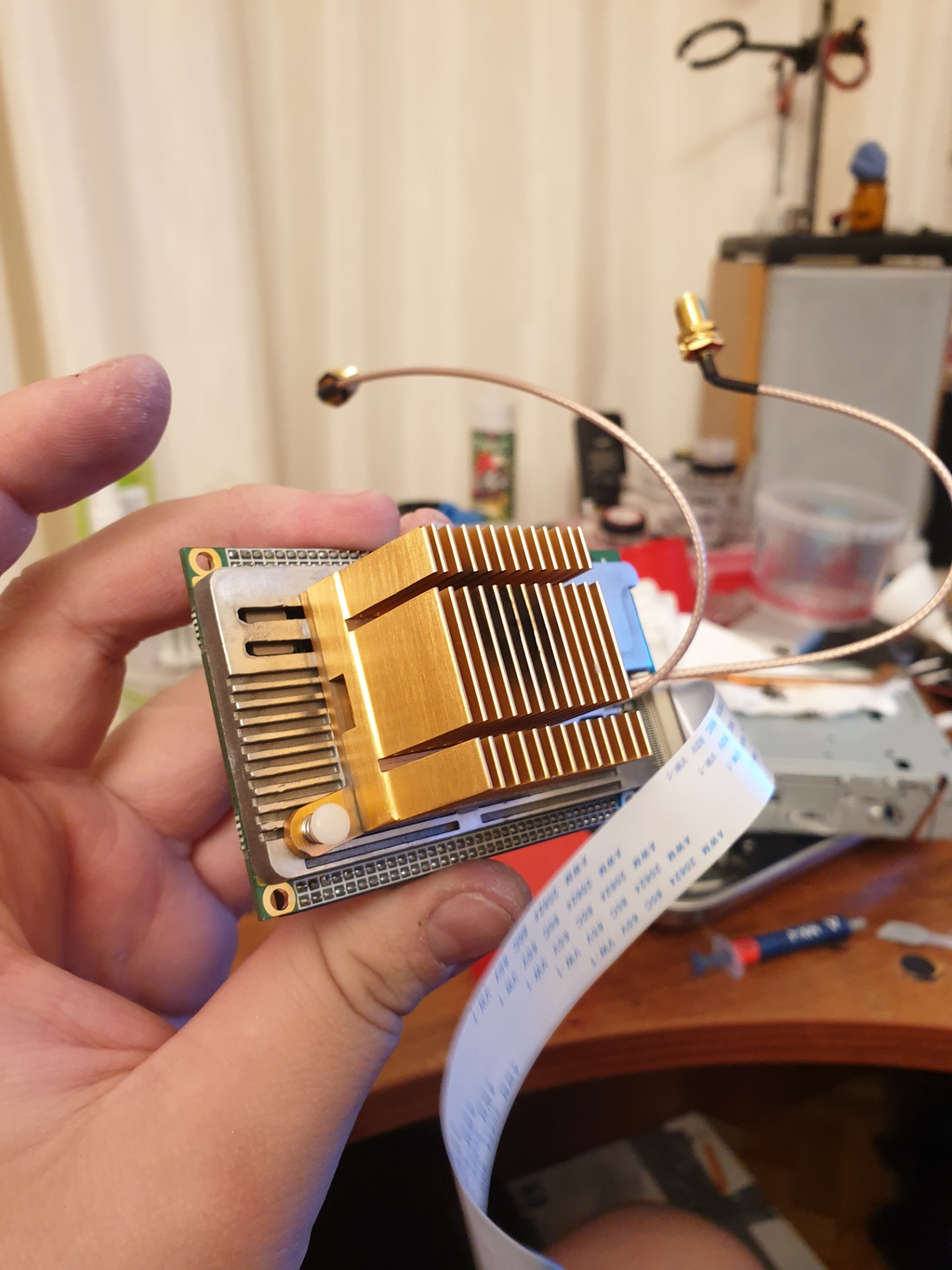

И начал подбирать дополнительные радиаторы. Народный метод — боксовый кулер от процессора, вентилятор кидается на 12 вольт через резистор. Мне же хотелось собрать пассивный вариант. Плюс DVD-привод, который мало в каких моделях присутствует, не позволяет поставить крупный радиатор.
Меняю термопасту на проверенную Arctic MX4. Видеокарты и трудноохлаждаемый из-за просчетов в компоновке Ryzen 3800x на этой пасте работают отлично, разница с народной КПТ8 — около 8 градусов)
Шлифую на плоскость внешнюю поверхность радиатора наждачной бумагой на 400, затем на 800, на плоском стекле.
Шлифую поверхность, прилегающую к процессору.
Беру подходящий радиатор от чипсета (донор — материнка Asus P5Q3).

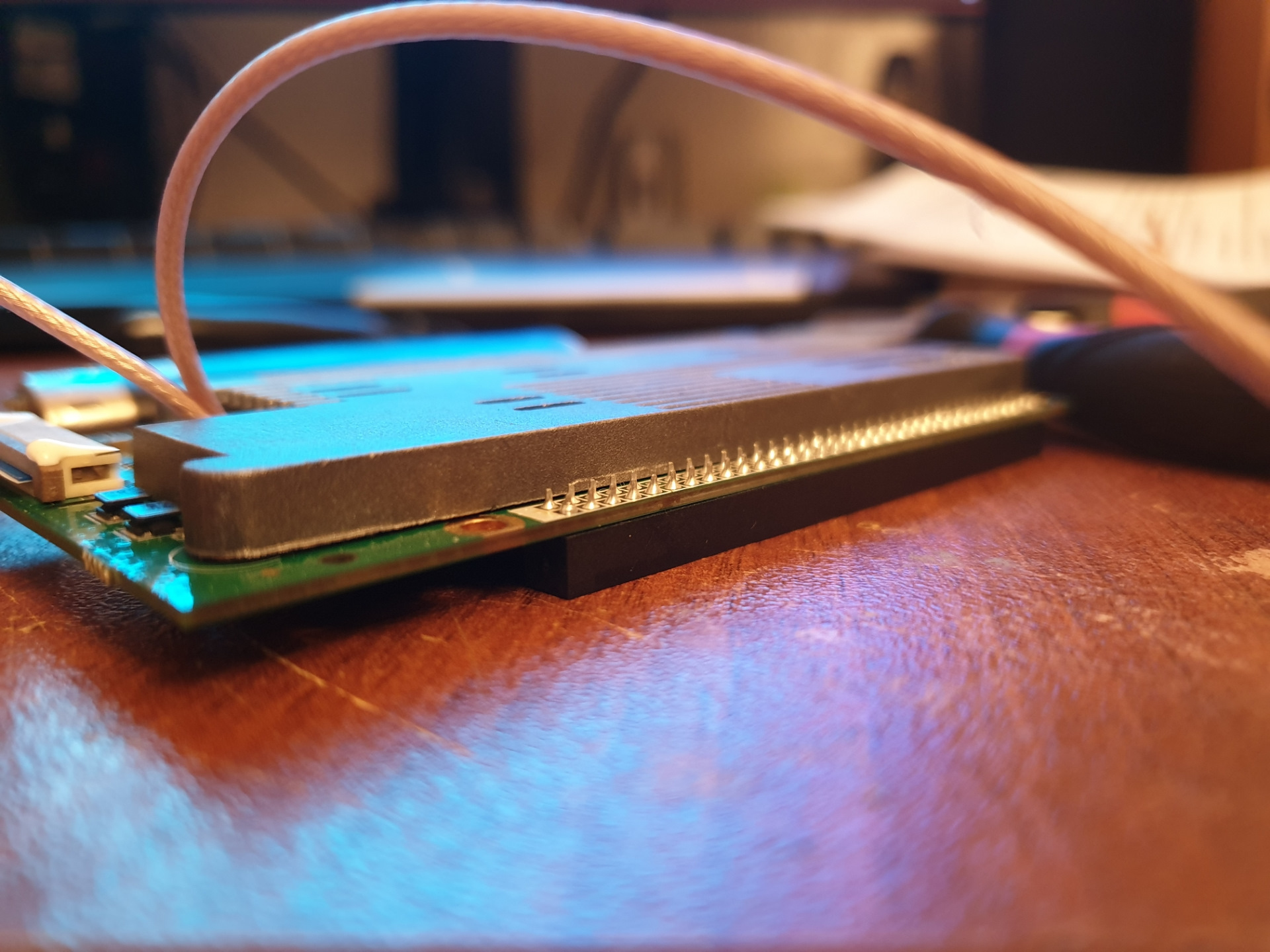

Сверлю отверстия в штатном радиаторе, мажу термопастой плоскость сопряжения и устанавливаю радиатор.
Собираю систему.
Чтобы не отвалился, заливаю края радиатора уксуснокислым герметосием (en: Silicone gasket maker, хим: герметос-ацетат, IUPAC: Acetylsyloxanes), который при полимеризации превращается в герметосий (силикон) и уксусную кислоту :-) .
Монтирую DVD-привод.
Корпус без верхней крышки. К сожалению, конструкция корпуса отлично справляется с функцией термоса, так что если будут дальнейшие перегревы — прорежу в крышке отверстия.
Ставлю магнитолу в машину. Температура в простое.
Тепмпература после 20 минут стресс-теста. Охлаждение справляется. На системное время можно внимание не обращать — из-за глюка с часовыми поясами это фото сделано через 56 минут после предыдущего).
