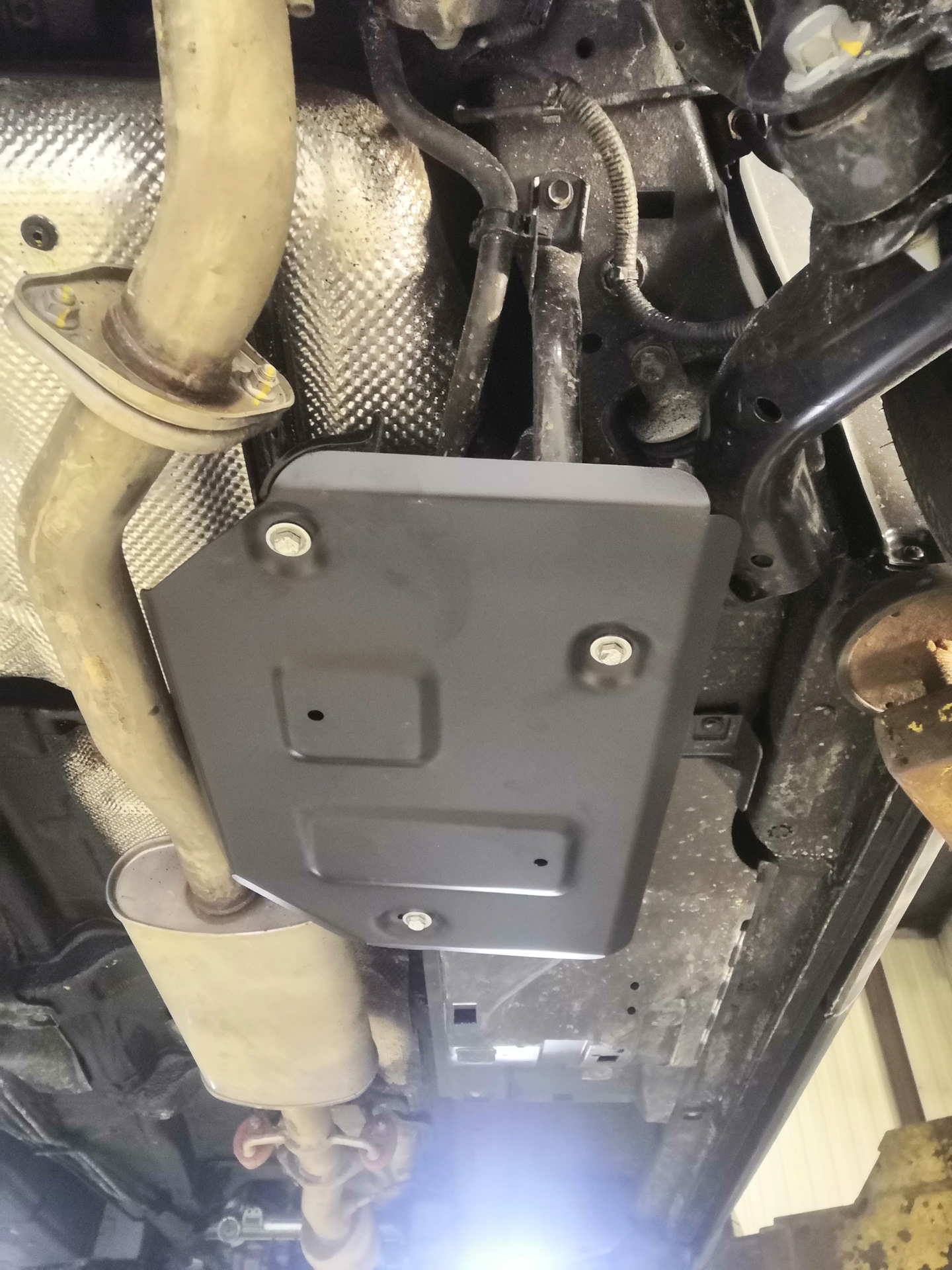

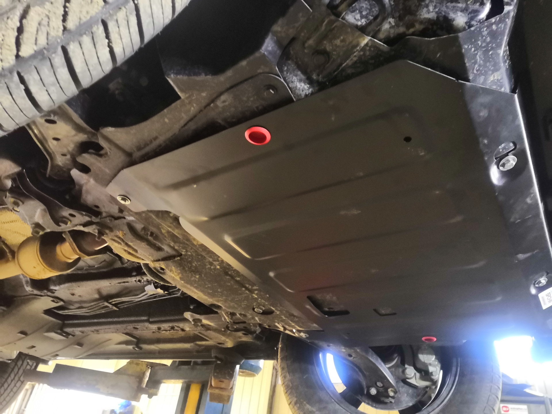

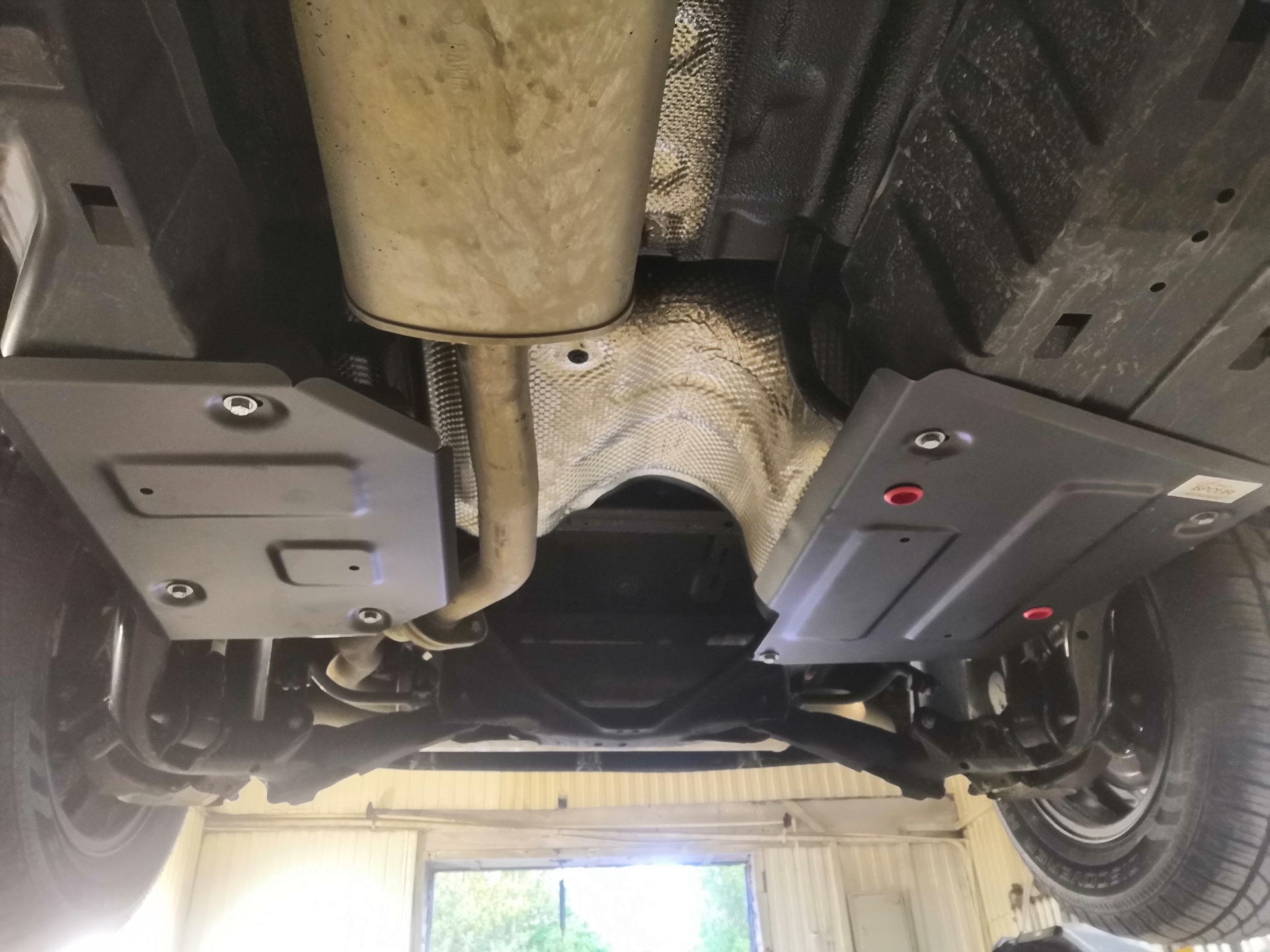

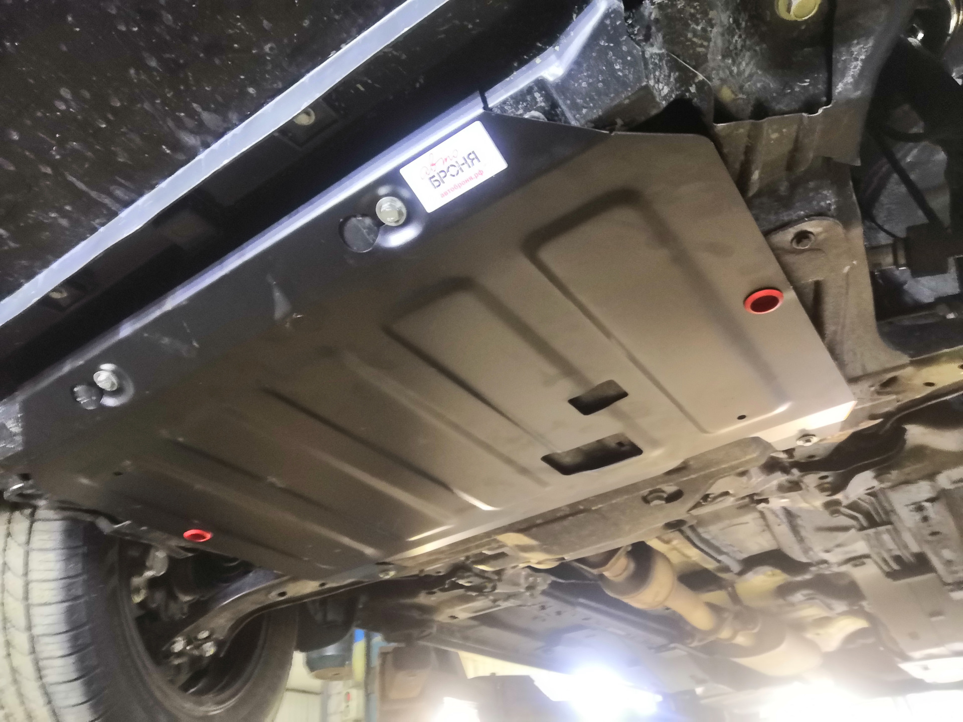

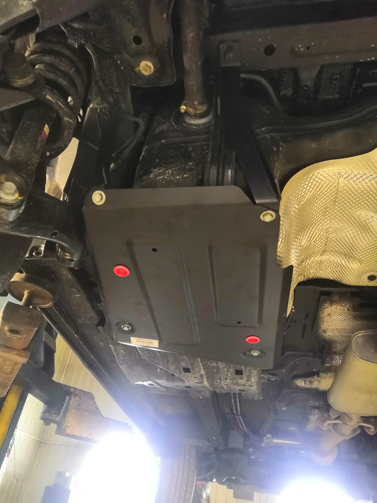

Всем доброго, решил добавить запись по установке защит. Заказал защиту бака и картера, защита редуктора не понадобилась, потому, что у меня его нет), передний привод), номера такие 111094171 АВТОБРОНЯ Защита картера и кпп, 111094161 АВТОБРОНЯ Защита бака топливного на автодоке, может кому пригодиться, ставил всё по верх заводских пыльников, почти ничего не снимал, всё по инструкции, вытаскиваешь несколько штатных клипс, на их места вставляются резьбовые закладные, единственное, чтобы засунуть закладные под установку защиты картера, пришлось снять полностью штатную защиту (пластиковый пыльник) иначе не подлезть к трубе в которую они вставляются, после установки закладных поставил штатный пыльник на место и поверх него стальную защиту, защита бака состоит из двух частей, самой защиты бака и защиты топливного фильтра, просвет не съедает, как мне показалось, ну может пару сантимов). Вообщем всё просто ставится в штатные места, крепеж и закладные в комплекте без танца с бубном. Время установки 1 час, не торопясь.

Нет не снимал ни одной пластиковой защиты, все защиты ставил поверх родных.
Родную пластиковую защиту топливного бака снимали?
