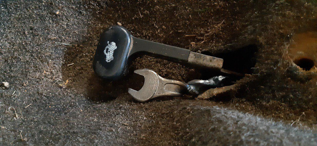

Кто подскажет, реально ли найти эту беду, или заменить чем нибудь? Быьший хозяин не сильно следил за состоянием днища авто, .вот результат пару латок в районе пробок дна у водителя и сгнившие элементы.а открывать дергая за тросики ну очень уж не удобно блин.может кто сталкивался с такой бедой? Поделитесь опытом друзья.

Я на матиз устанавливал кнопки открытия лючка и багажника от нексии с электроприводами. Здесь смысл тот же.
У меня примерно так же было, отмочил вдшкой и привали че под руку попалось))
Если ещё аккуратно приварить зачистить и покрасить, то вполне интересно получится даже.

Идею покинул мне прям. Потому что пока я дойду до установки кнопок и приводов, такое решение будет более эстетичным.так как первоочередное сейчас это пороги шумка крылья бампер капот, короче тьма…

А в чем проблема купить новый? В продаже есть. Артикул GM 96220202 вместе с тросиками. Цена в районе 2500.
Купить можно все.и даже душу, главное чтобы цена и финансы позволяли!
В данном случае дешевле два актуатора и две кнопки купить тогда.явно дешевле встанет.

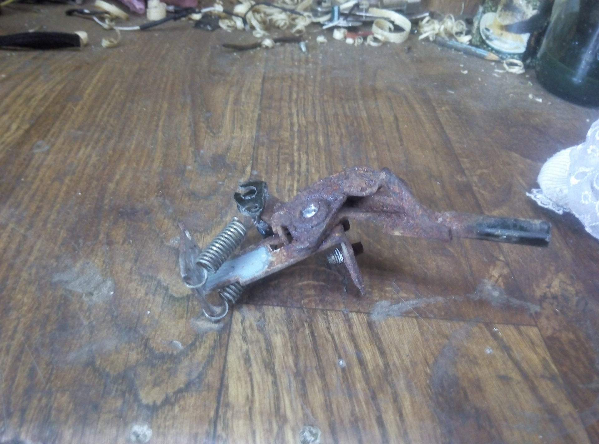

У меня так же сгнил крепёж. Пришёл Драйв в помощь. 30 минут на всё про всё и электропривод. С кнопки. Поставил и забыл. Хочу ещё и крышку лючка с кнопки сделать, то прикинь гемор… Крепёж поменять, это надо кресло снять, ковролин, .
Сделай электропривод, чтоб с кнопок открывались
Как вариант кстати.где даже подобная статья жигулиста одного попадались.надо порыскать.спасибо за идею.

Я в таком же состоянии этот рычаг обнаружил. Почистил от ржавчины, смазал пушсалом и норм два года уже. Работает и не заедает.
ну тут уже не спасти пациента.
