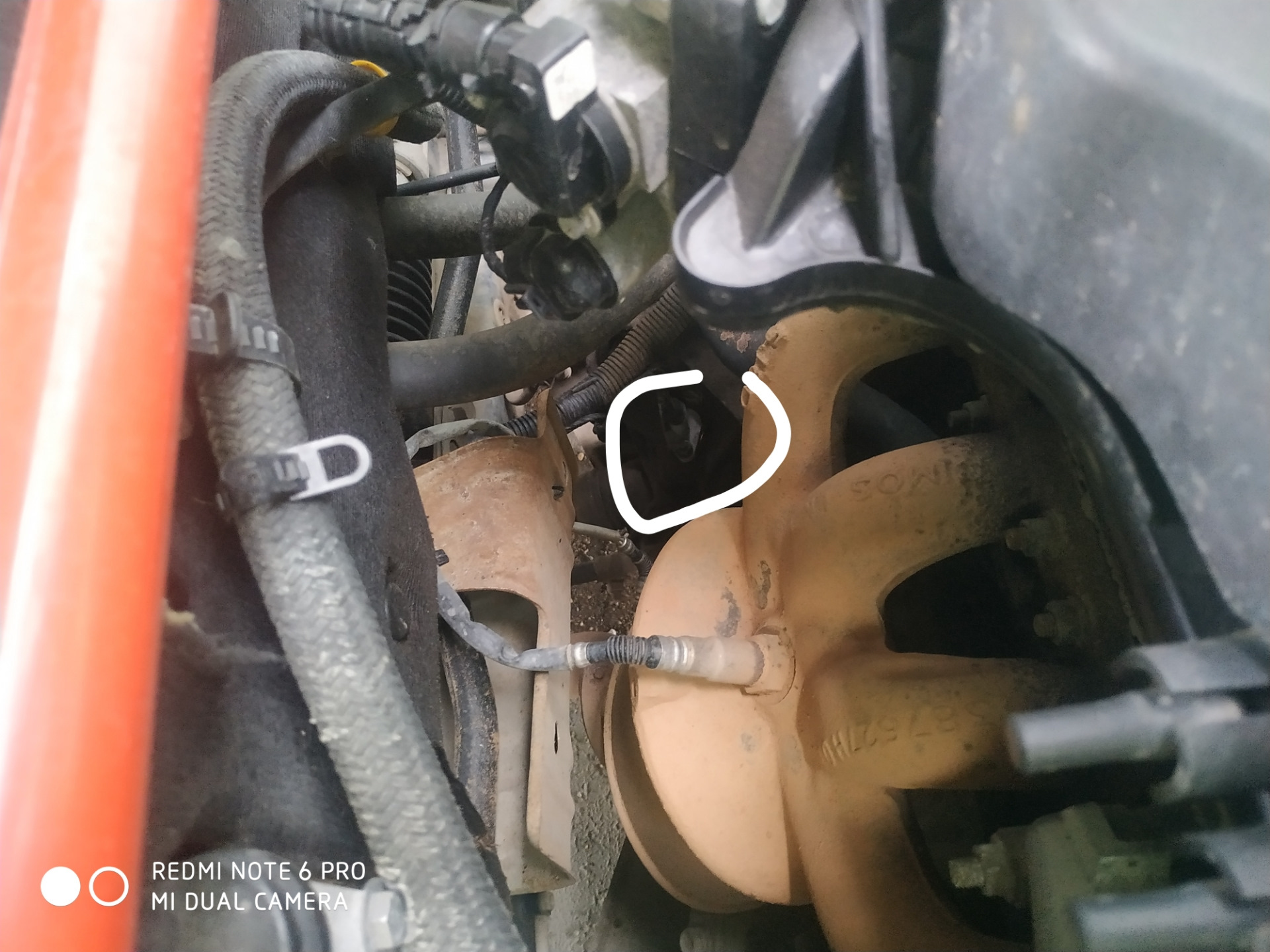

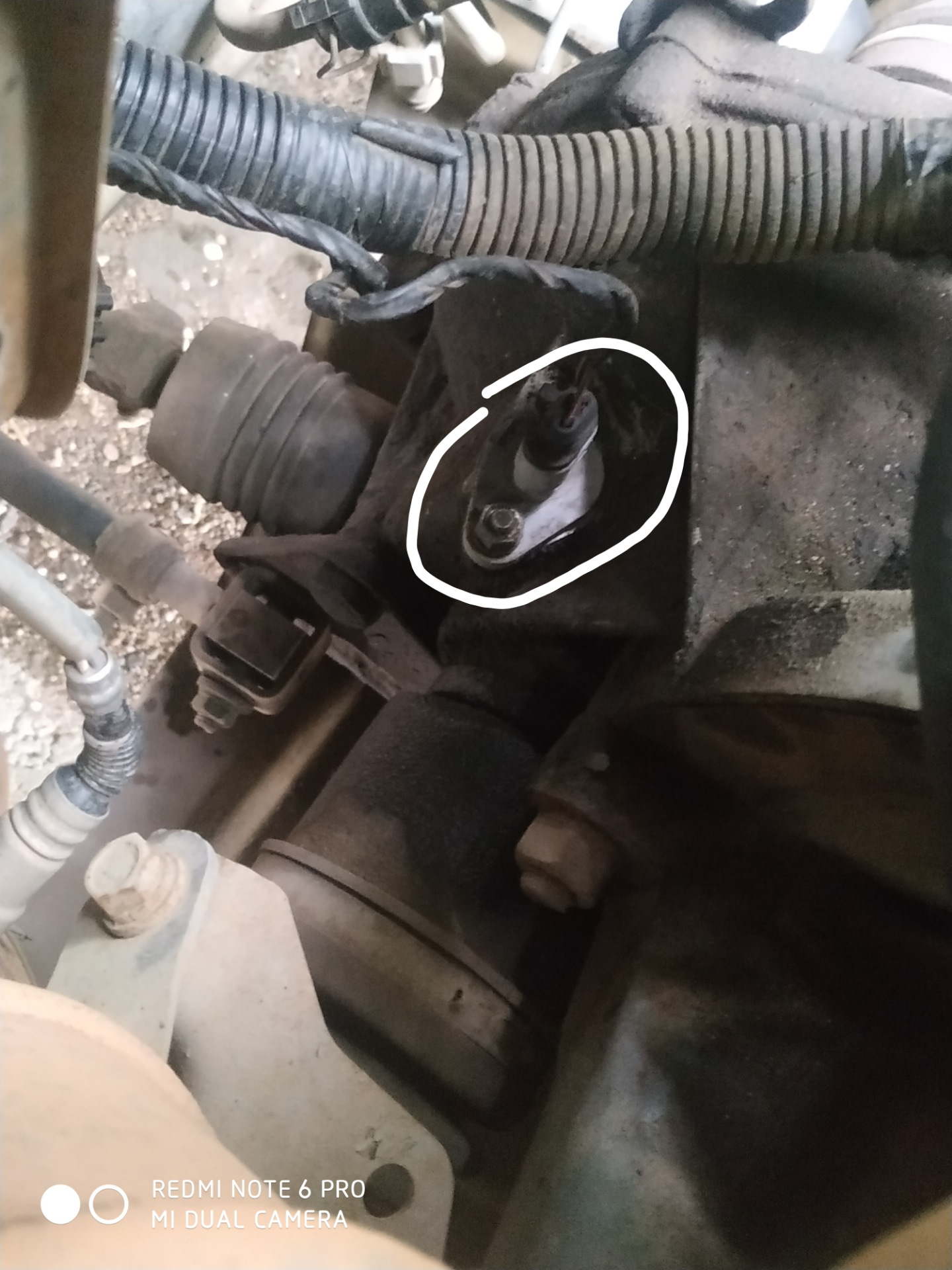

Почитал Дром. Наткнулся на такую проблему. Датчик скорости, который стоит в коробке начинает умирать или просто покрывается стружкой, поэтому даёт неправильные показания скорости. Эур считает, что машины движется на большой скорости и отключает эур. Подумал, ну а чего бы и нет. Пойдем малой кровью.
Открутил датчик ключом на 10. Достал, он был без стожки. Почистил его от масла, вставил на место, осмотрел контакты, с ними все было окей. О чудо ЭУР работает. Обрадовался, начал кататься дальше. Через день опять эта же проблема. Думаю, ну видимо новый придется покупать новый датчик.

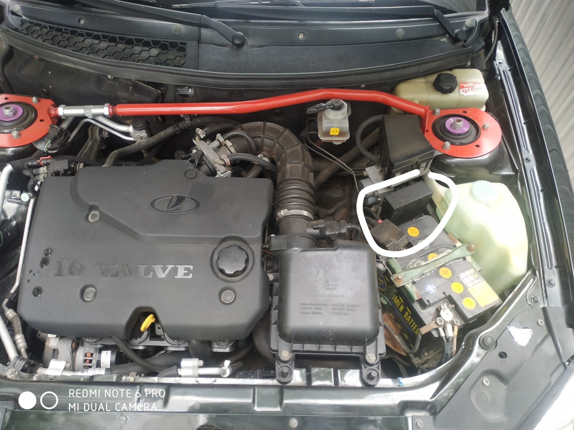

Решил посмотреть силовые предохранители. Абсолютно не знаю почему не сделал этого сразу. Пошевелил его, завел машину. Ура ЭУР работает без нареканий, катался сутки, все окей. Потом вытащил предохранитель. К слову сказать, это очень трудно, страшно было сломать что-то. Был небольшой то ли нагар, то ли хрен знает что. Какие-то небольшие темные пятна на контактах предохрана, считсил их отвёрткой и засунул на место.

Проблема у меня на эур тоже в этом предохранителе, он покрывается какими то черными точками( обгорает что ли) и эур перестает работать, может вообще убрать его и провода соединить на прямую, а в провод врезать предохранительную колодку на 40 ампер она меньше в размере.
Эти точки из-за того, что контакт плохой, пробивает из-за этого. Вообще мне советовали поджать контакты, или заменить весь этот блок на на новый, но новый предохран был потолще и зашёл туго туго. Уже 40к+ пробега и год проблема не мучает

Поменял все силовые предохранители под капотом. Все работает.
Хммм, такая же проблема, спидометр работает, поездишь часик, машина прогреется вся и руль как на камазе… И при этом никаких ошибок и напряжение нормальное бортовое. Предохранитель чистил, что ещё проверить можно?
Я чистил не помогало, ну или помогало кратковременно. Там контакт на предохранитель плохой. Я взял сразу все предохранители новые, они по счастью были на пару миллиметров толще заводских, соответственно контакт стал нормальным и проблема ушла

Новая кпп 2тыщи назад.притираются детали видимо. На третий раз снял датчик скорости, на нем почти стружки не было. Поставил датчик скорости со старой кпп. Так как подозрения, что новый датчик косячным оказался, который шел с новой кпп.День нормально ездил сегодня.стрелка спидометра не скачет и руль легкий.тьфутьфутьфу)) единственное просадки напряжения как были так и остались, с этим в ближайшее время хочу вопрос добить
Еще балончик купил очиститель контактов. Предохранители под капотом прочистил и разъёмы эур под рулём
Тоже сейчас такая проблема. Ошибки по эур нету. У меня две мысли либо потому что напряжение скачет либо датчик скорости.
Коробку весной новую покупал. Через 2тыш руль на светофорах тугой стал и спидометр скачет. Два раза датчик от стружки чистил.и опять тугой руль и стрелка скачет.чую надо масло менять в новой кпп и датчик от старой коробки воткнуть.
