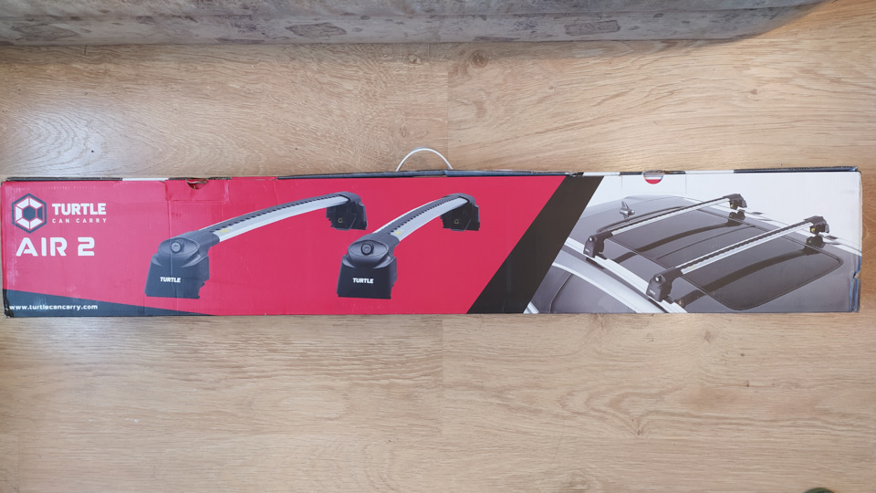

Почитав отзывы от драйвовчан я остановился на дугах багажника "TURTLE AIR 2" в черном цвете. Помимо прочего, мне понравился их внешний вид — отсутствие выступающих по бокам "крыльев" поперечин.

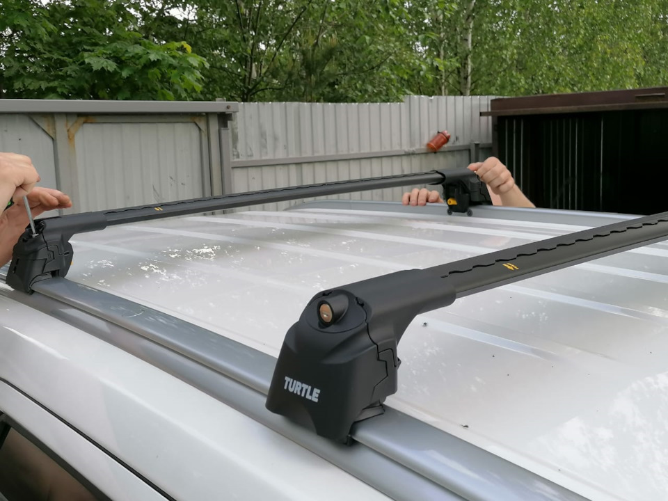

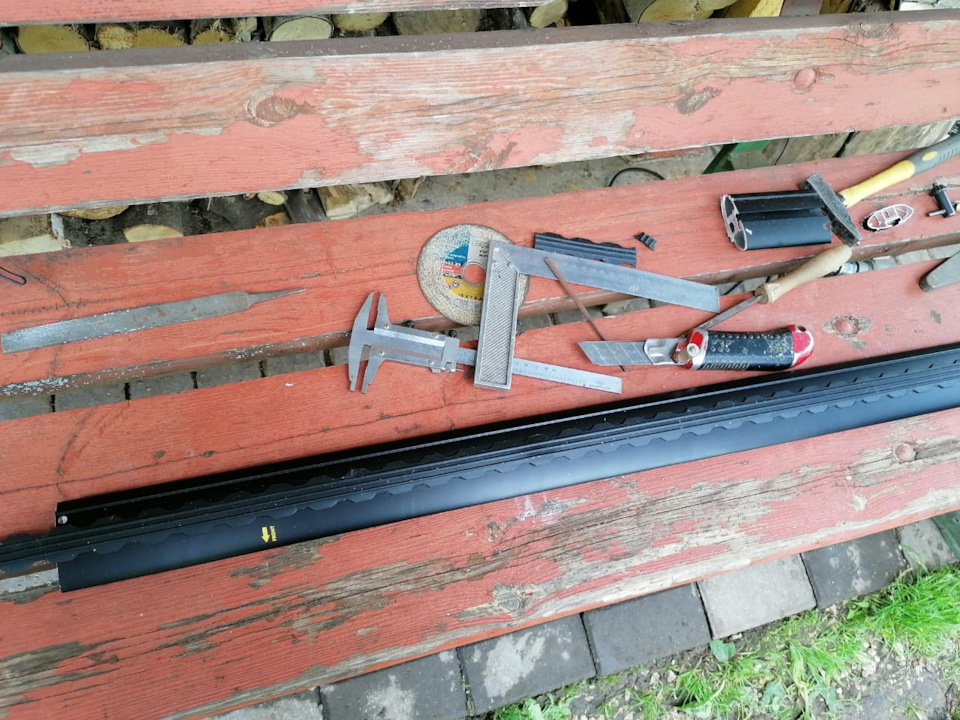

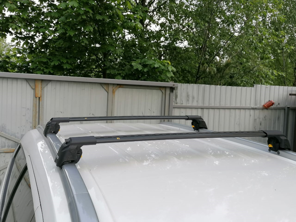

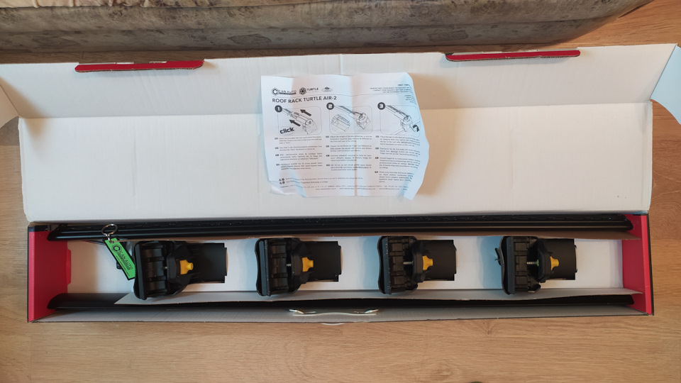

Размер поперечин необходимо "подогнать" под автомобиль. В комплекте дуги идут размером 106 см. Но для доработки под Паджеро Спорт 3, согласно сайтам некоторых автомагазинов, дуги необходимо обрезать до следующих размеров: передняя дуга — 94 см, задняя — 90 см. Так же требуется просверлить отверстие для крепления замка дуги, но я этого делать не стал. Полагаю, что это особой роли не играет в надежности сборки.
Для верности я с тестем дополнительно произвел замеры дуг по установленным на крыше замкам — все получилось "как в аптеке"!)))

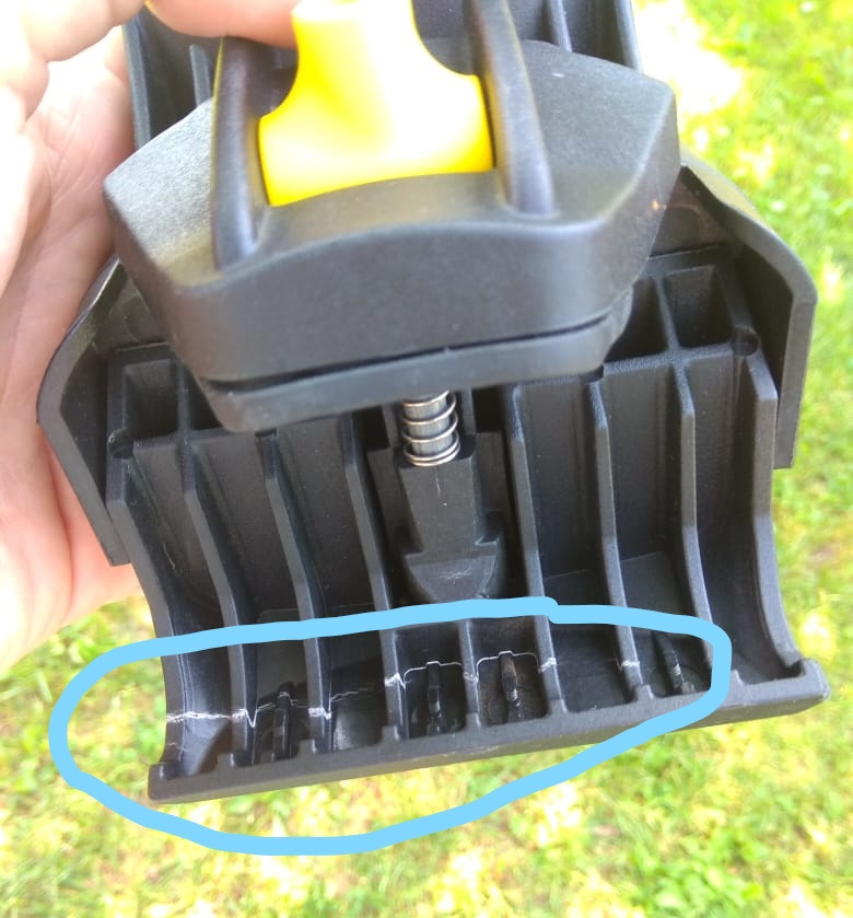

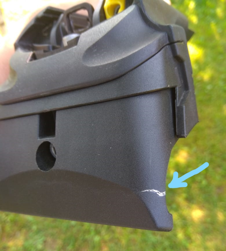

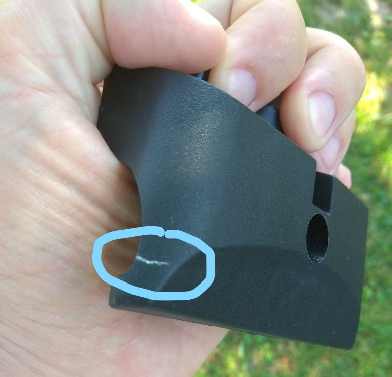

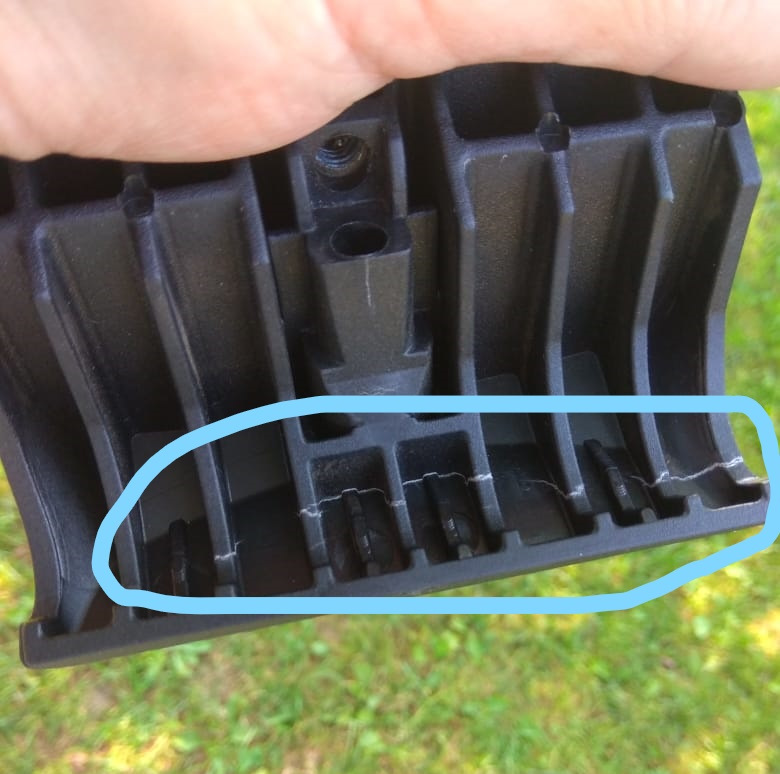

P.S.: Спустя год я все же умудрился сломать крепления на дугах. Можно говорить о "рукожопости" и прочих недостатках личности, но в качестве недостатка все же отмечу, что при установке креплений дуг нет чувства, что крепления прочно затянуты…
А я, в свою очередь, купил новые дуги от компании Lux с металлическими держателями. Но об этом чуть позже. После тестирования напишу о них новый пост… …Поврежденнные дуги отдал тестю в качестве ремкомплекта для его дуг TURTLE AIR 2.

уточните пожалуйста ещё раз, в итоге сколько резать нужно?
правильно?
болгаркой резали?
Да, резал по таким размерам болгаркой, но предварительно наживлял замки на рейлинги авто и карандашом делал отметки на дугах.

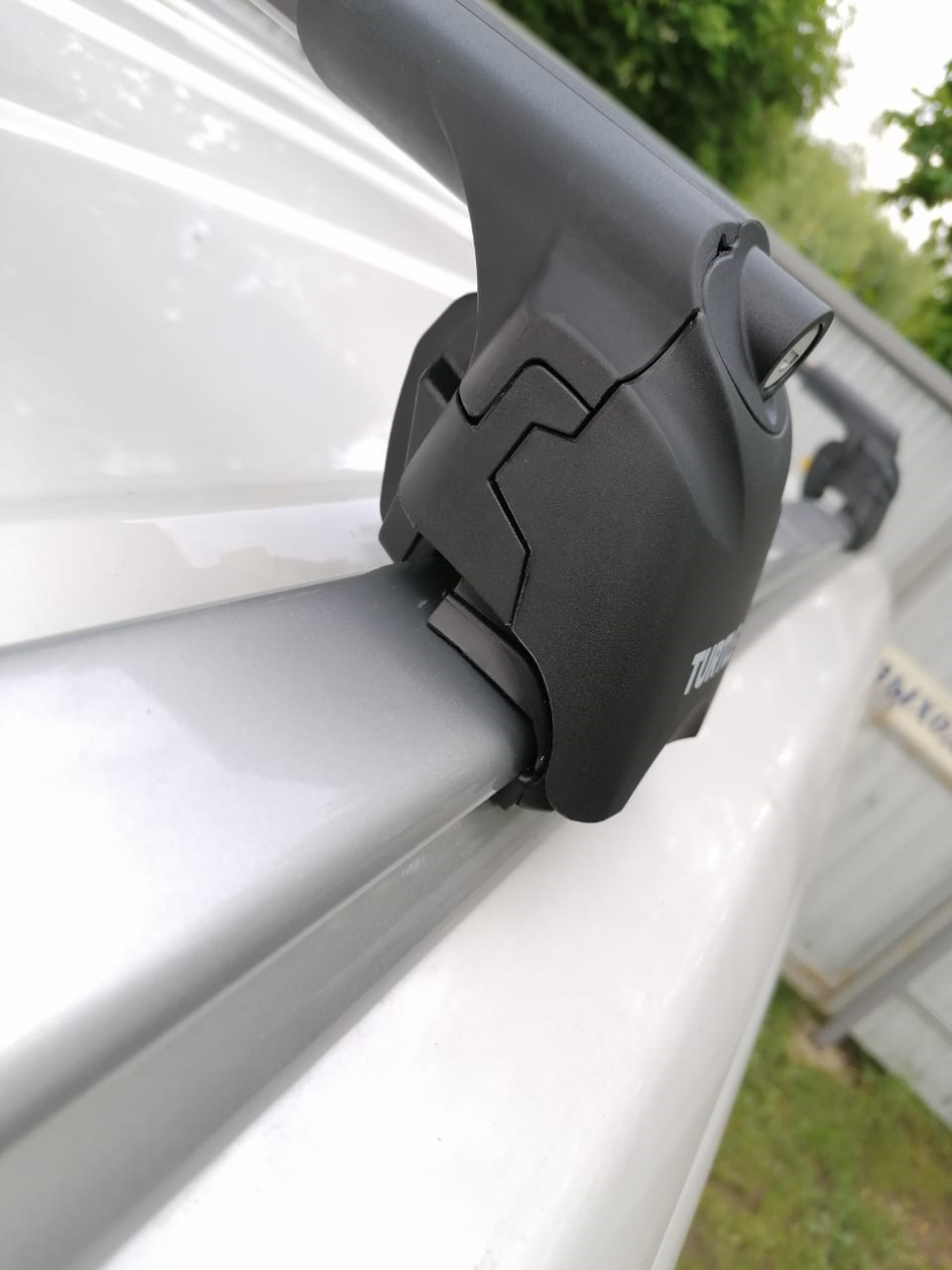

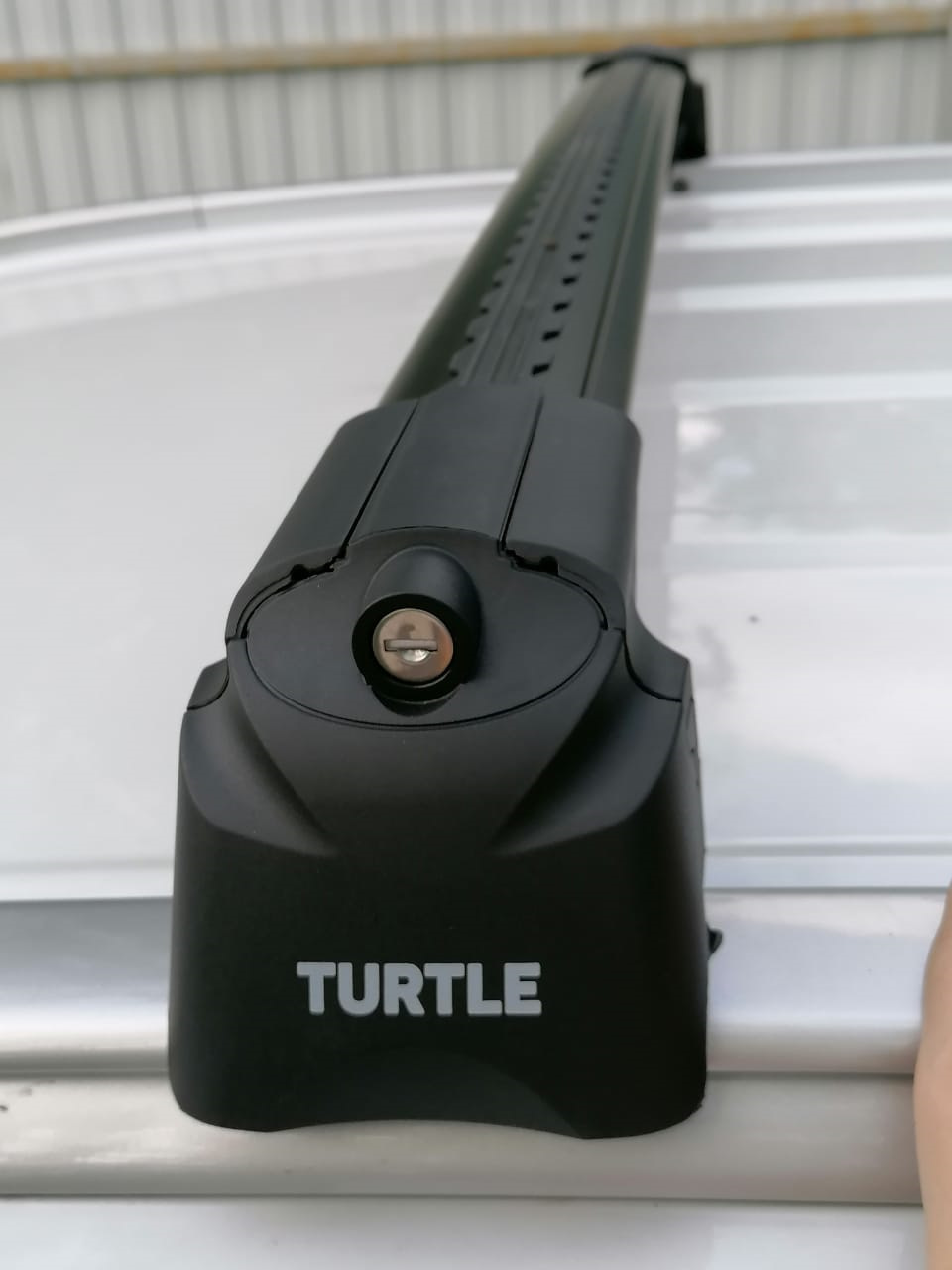

Не знаю… У меня нет так сидят. На этом фото они еле держаться…
Вид спереди
Привет а что дыра такая между релингом и креплением должна быть?
Привет! На самом деле рейлинг плотно "сидит" (прижат) на резиновой прокладке. Такое восприятие скорее всего создается из-за конструкции замков багажника.

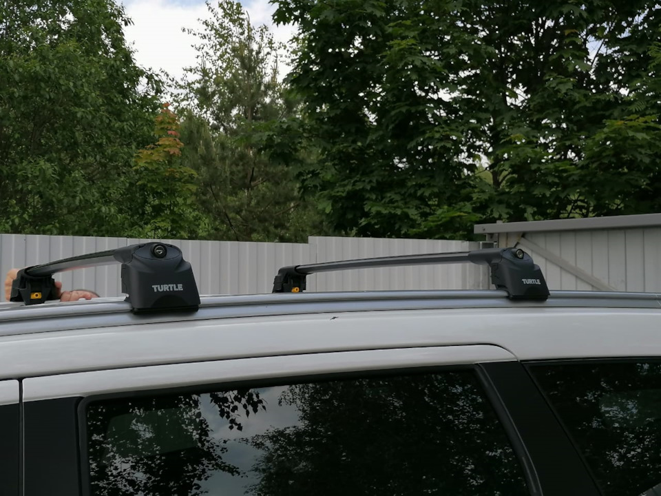

Тоже присматриваю подобные. А какая у них высота ?
Расстояние от крыши до нижней части дуги где-то 10 см. Дуги смотреться гармонично. Нет ощущения, что они установлены высоко.
