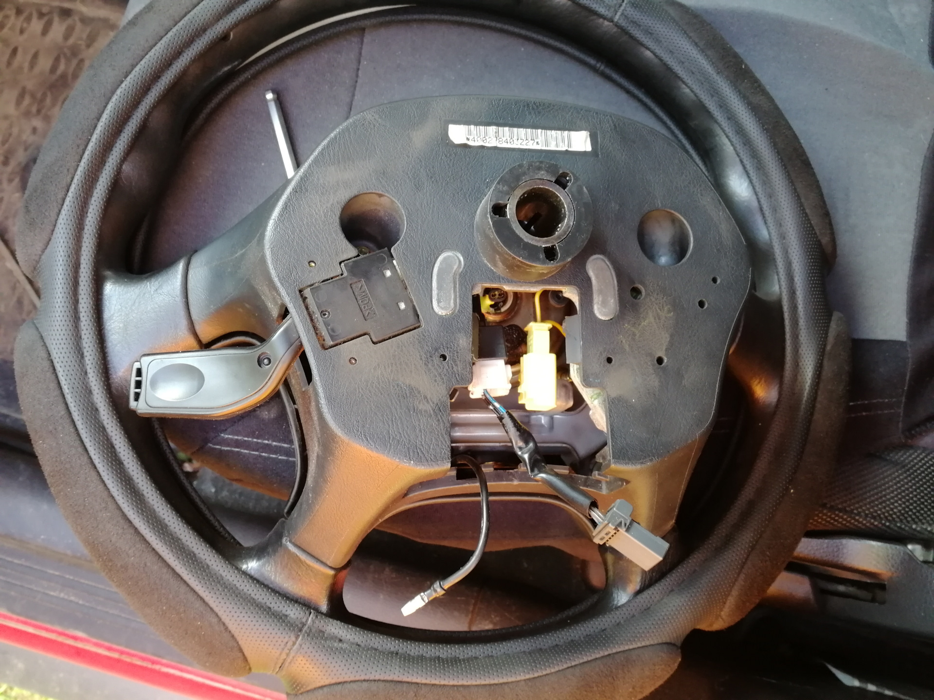

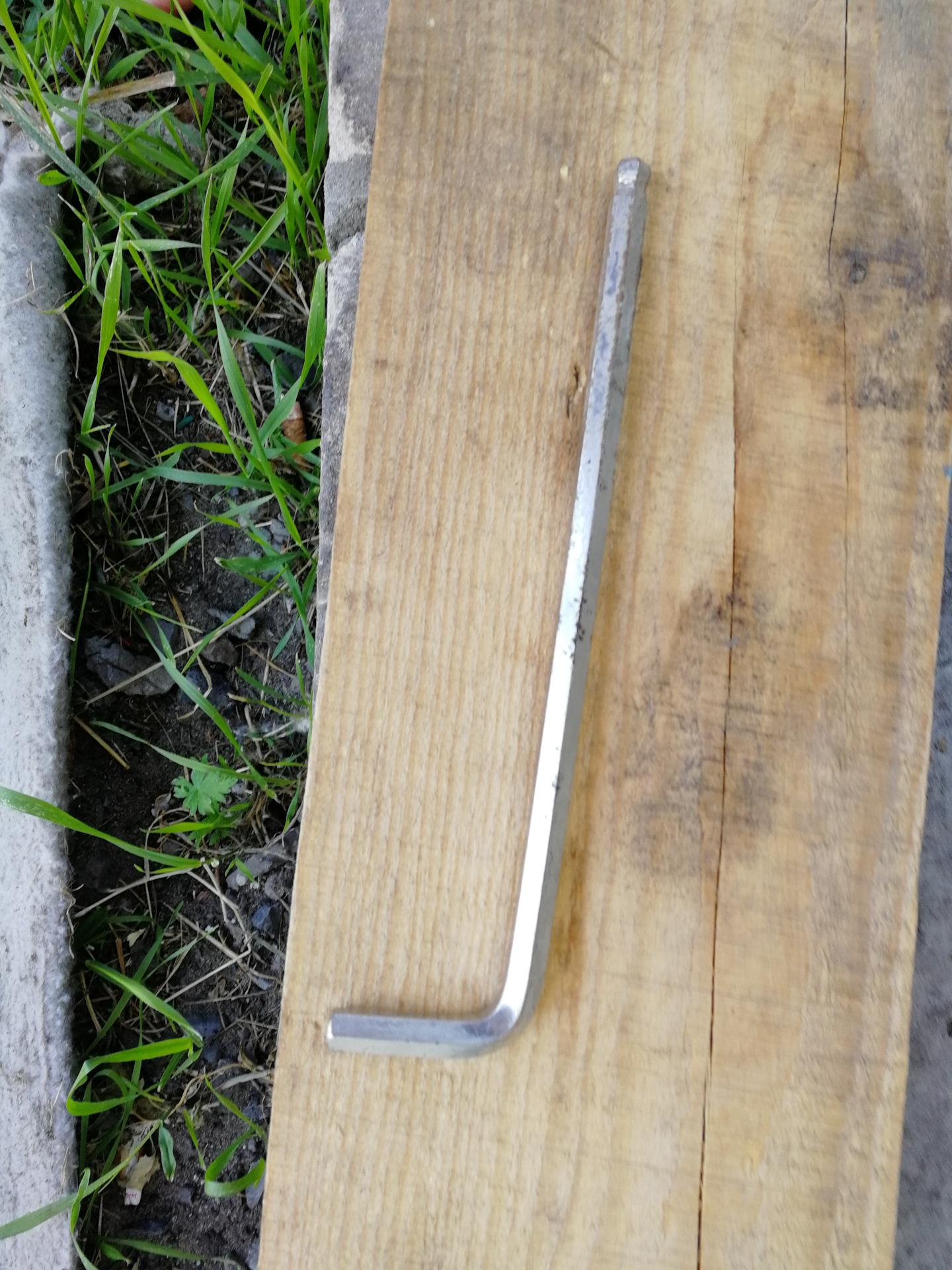

Стал снимать руль чтобы посмотреть. Для начала нужно снять клему "+" с аккумулятора. Далее найти и снять крышку- заглушку расположенную нна нижней части руля.

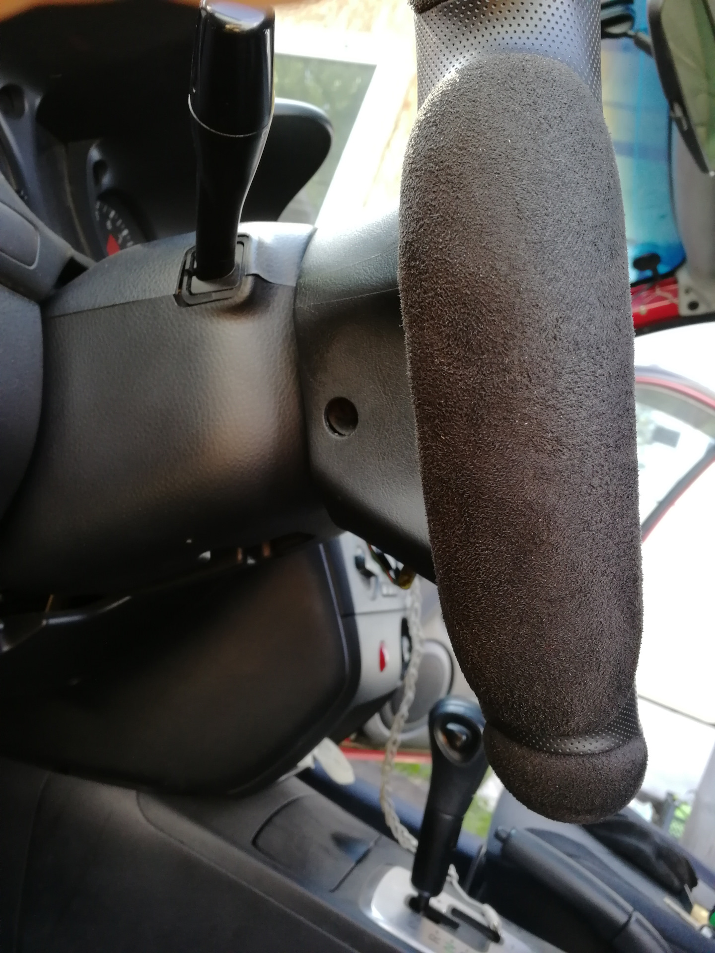

Слева на руле находим отверстие, где нам понадобится шестигранник, чтобы открутить сам руль.
Аккуратно сняв руль отсоединяем провода от шлейфа руля.

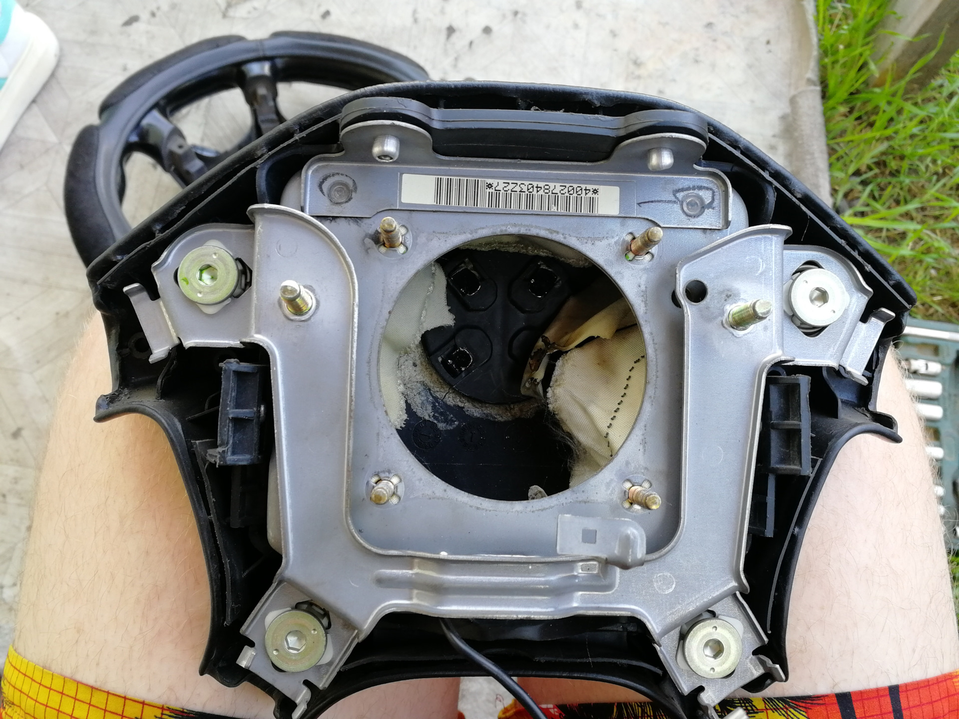

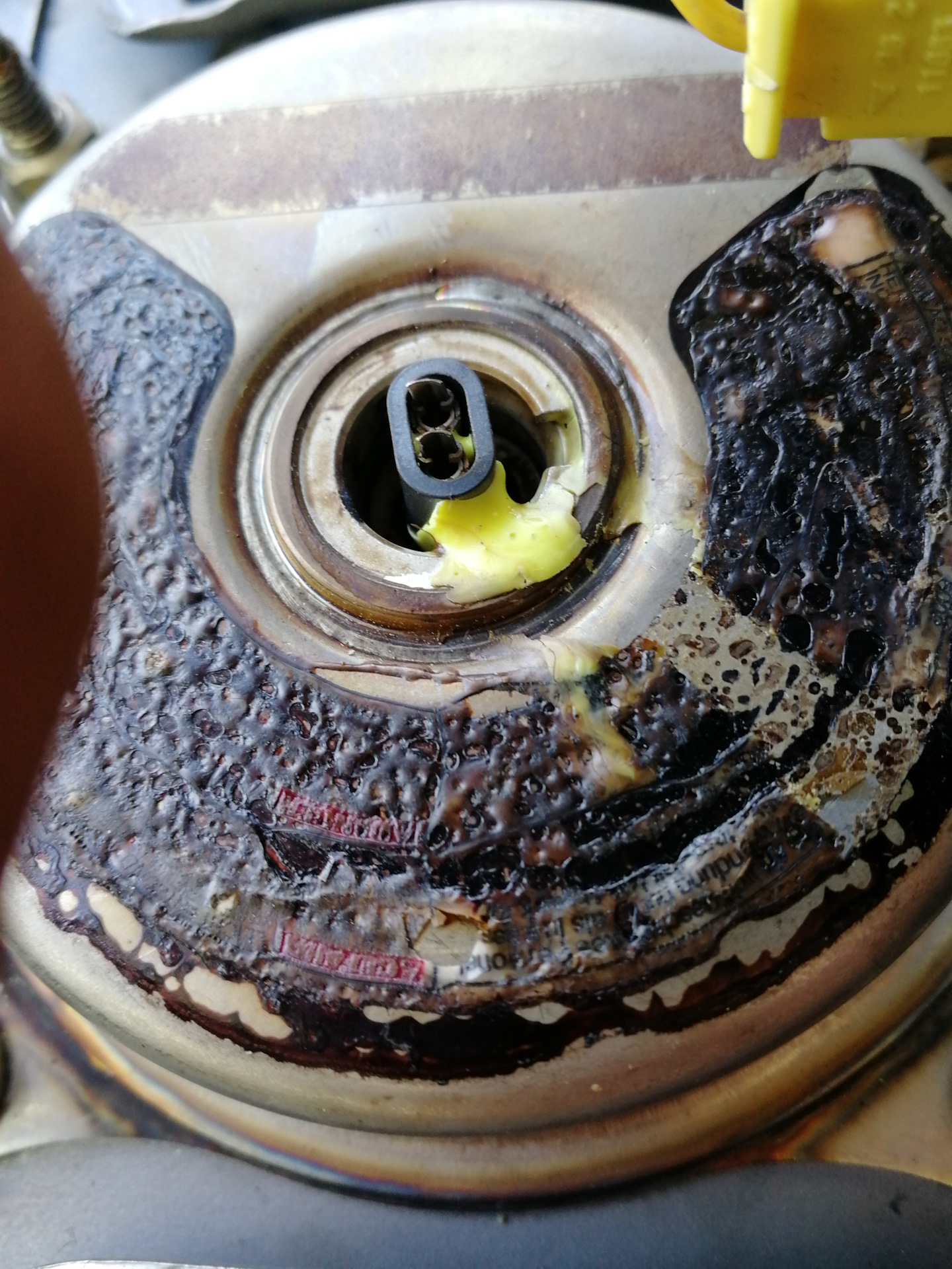

В моем случае в рулевом колесе брякала обломившаяся пластмасска и я решил разобрать колесо полностью.
Сняв кожух увидел вот это, такое ощущение что руль горел! А дальше еще веселее,

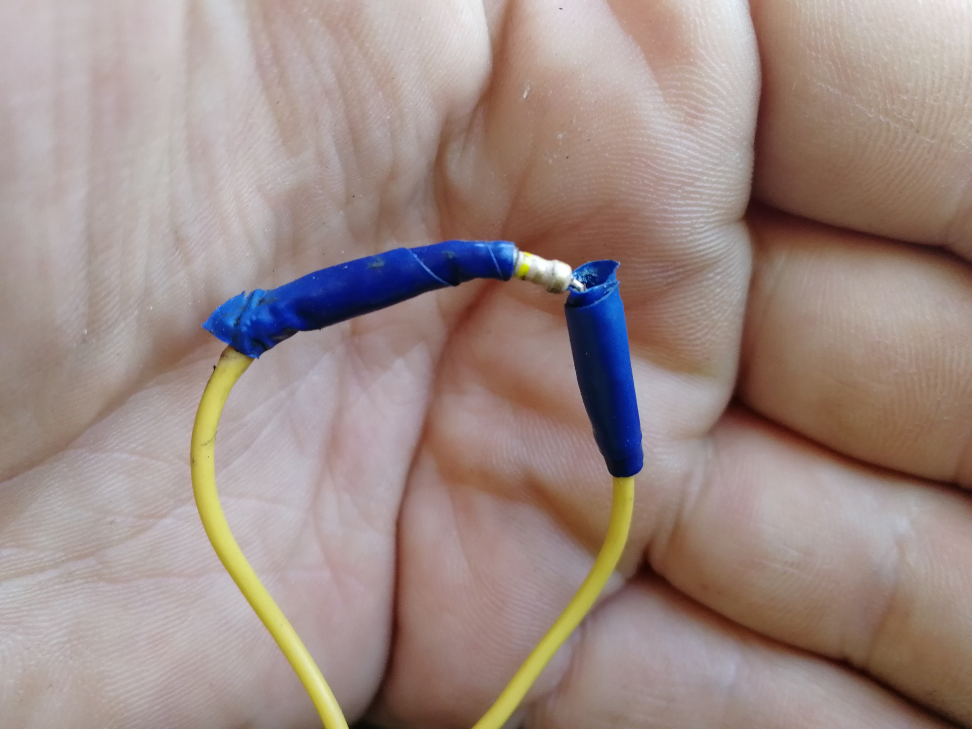

Родное гнездо подушки оплавлено, и стоит резистор, так называемая обманка, у которой немного потерялся контакт в следствии чего у меня и загорелась ошибка SRS! т.к. подушка перестала считываться, НО вот вопрос, что с подушкой если она не подключена положенным образом.

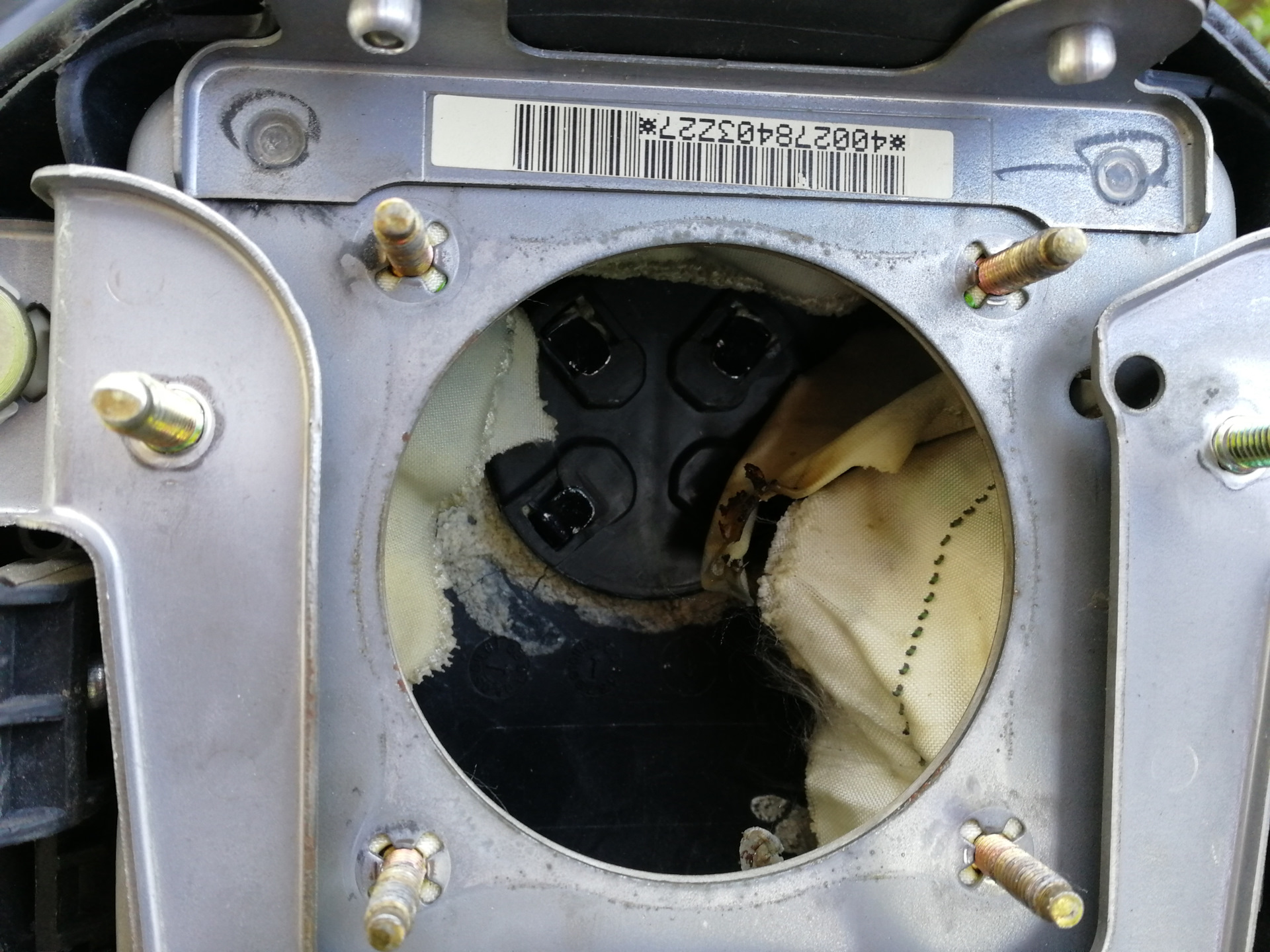

Открутив еще 4 гайки попадаем во внутренний мир руля и ОПА! А подушки то у нас оказывается и нет вовсе! от нее остались лишь лохмуты!
таким образом вылечив ошибку SRS мы снова попали на деньги на установку касеты с подушкой! для собственной безопасности!

Добрый день, подушку вы сняли только когда сняли руль?какой шестигранник использовали?спасибо
Во сколько обошлось вставить подушку?
За 2900 с Новосибирска заказал, + перевозка 300. Ставил сам.

Подушки водителя и пассажира, натяжитель ремней безопасности проверяй и меняй
