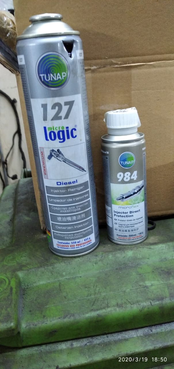

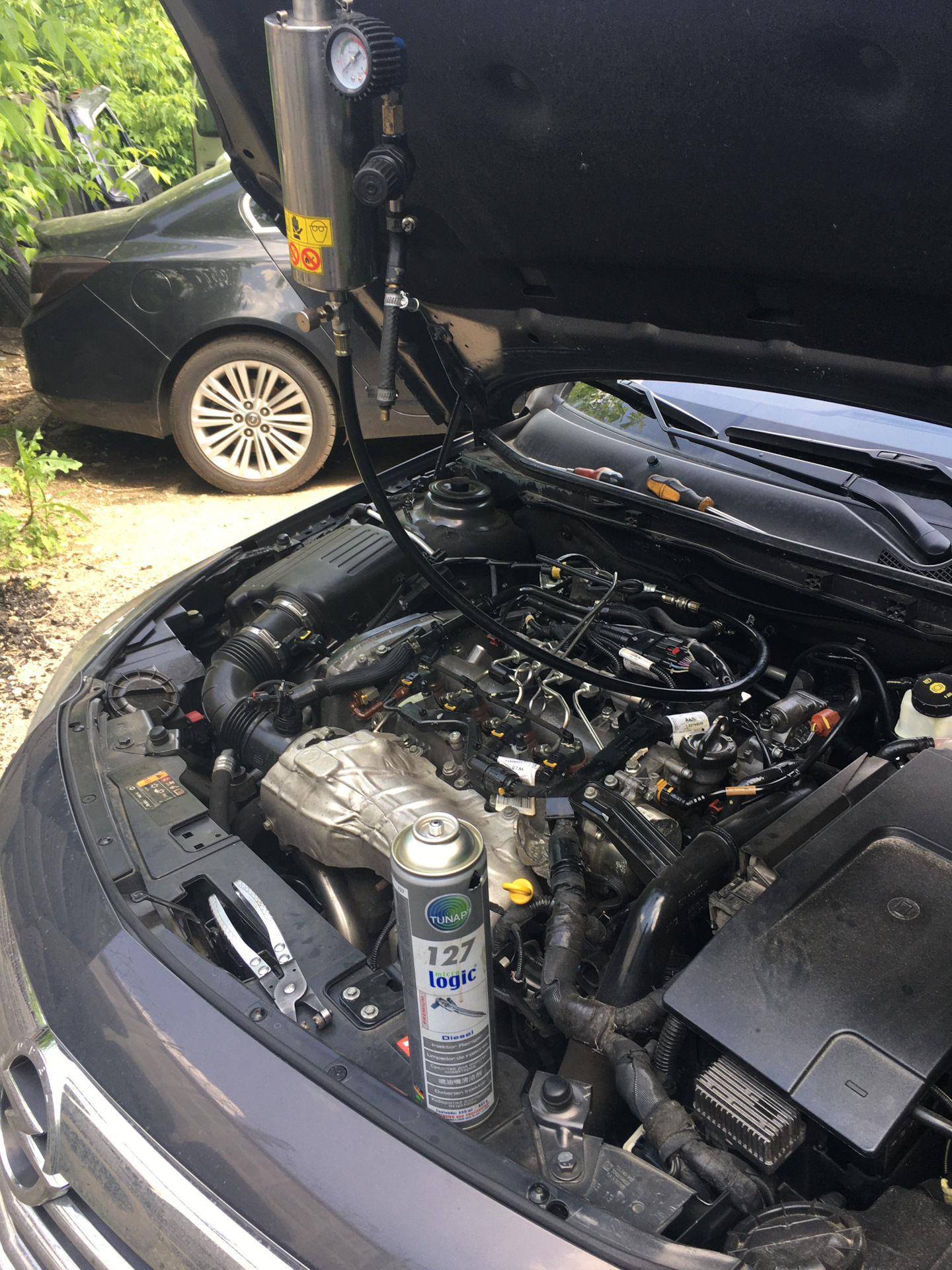

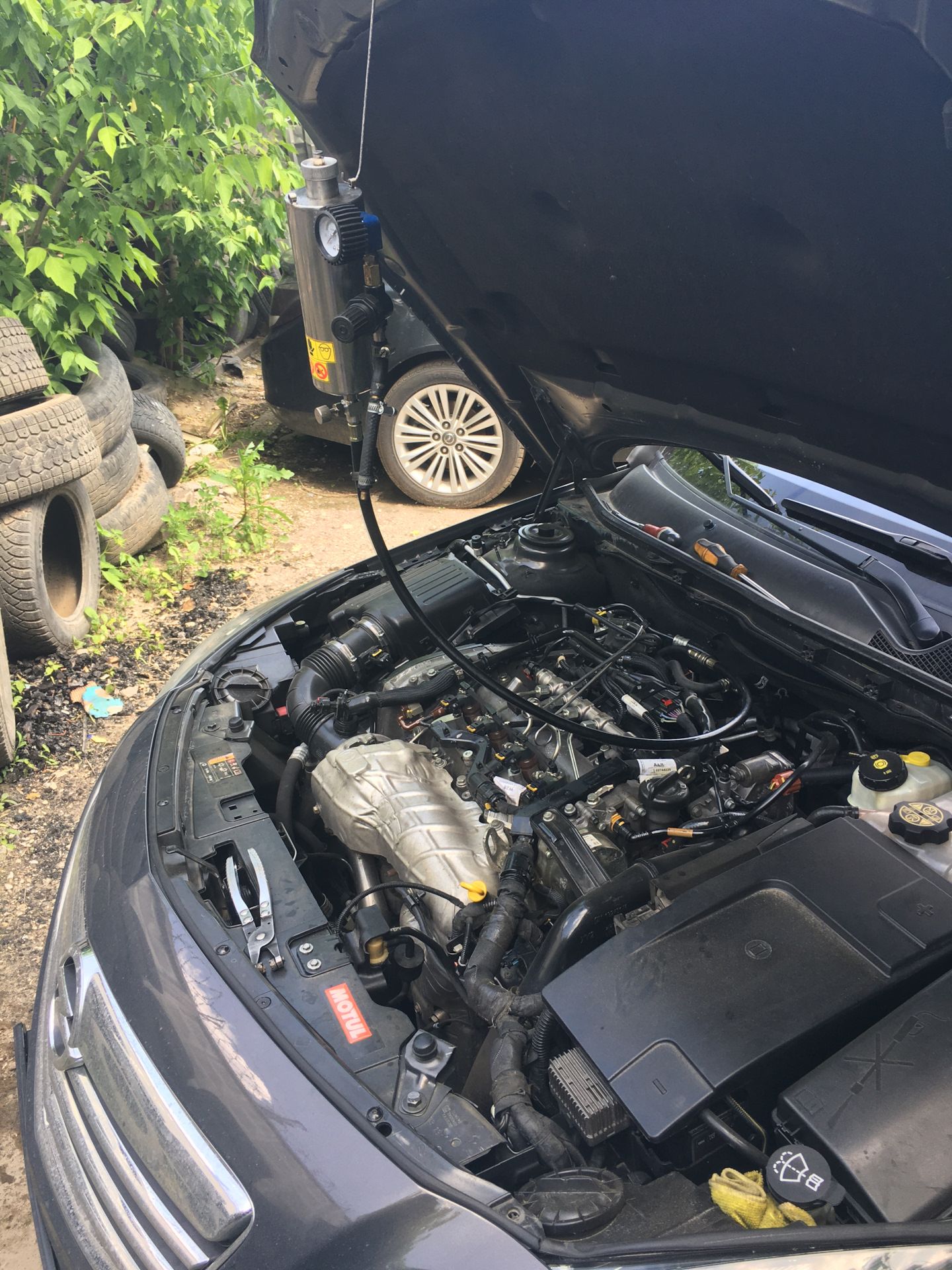

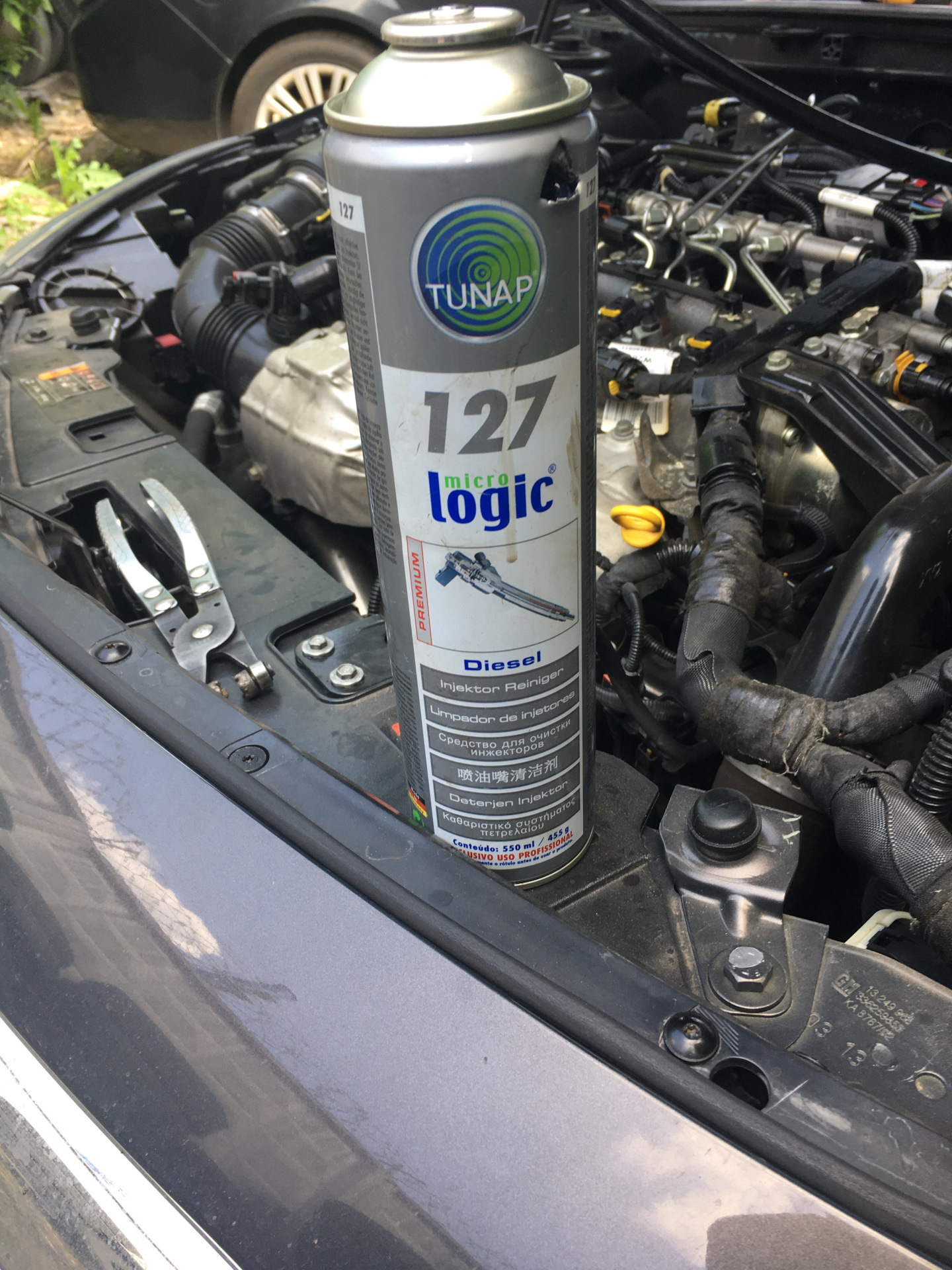

Приехал на промывку форсунок . Использовали химию tunap, это профессиональная химия, которую в основном используют в сервисе . Цикл из двух видов жидкости, одна через установку подключается в рампу и машина работает на этой жиже, вторая льётся в бак . Всегда на всех своих машинах мою форсунки . Раньше мыл на этой машине жидкостью Винс, эффекта не ощутил . Сегодня после tunap, разницу заметил, машина стала живей и лучше реагирует на педаль газа . Так что рекомендую !
Спасибо Александру yoban, Андрею и Алексею, все как всегда на высшем уровне.

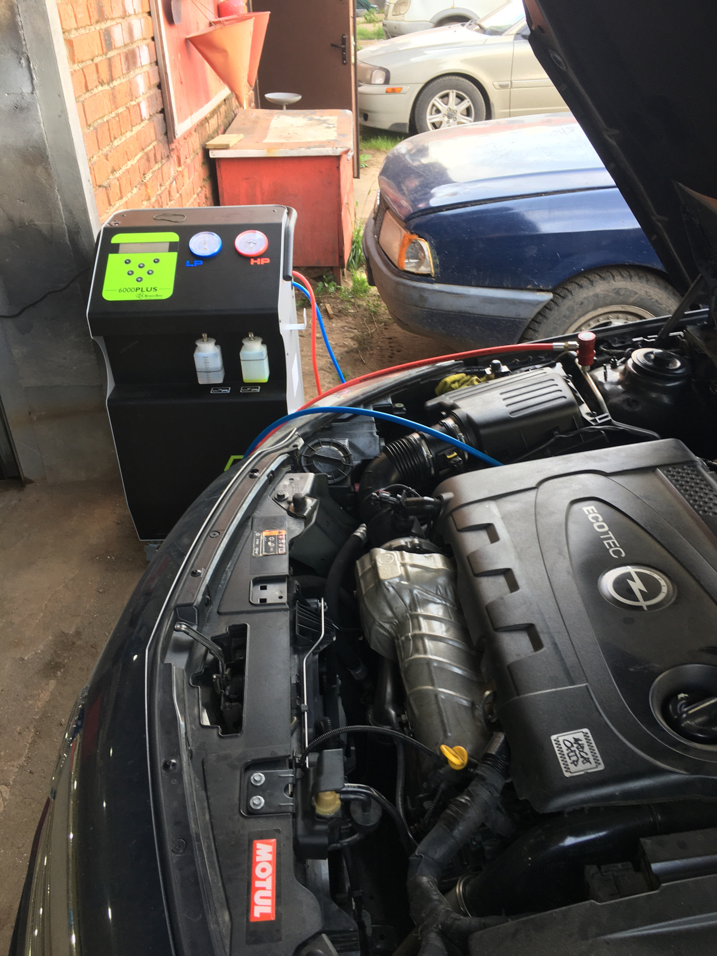

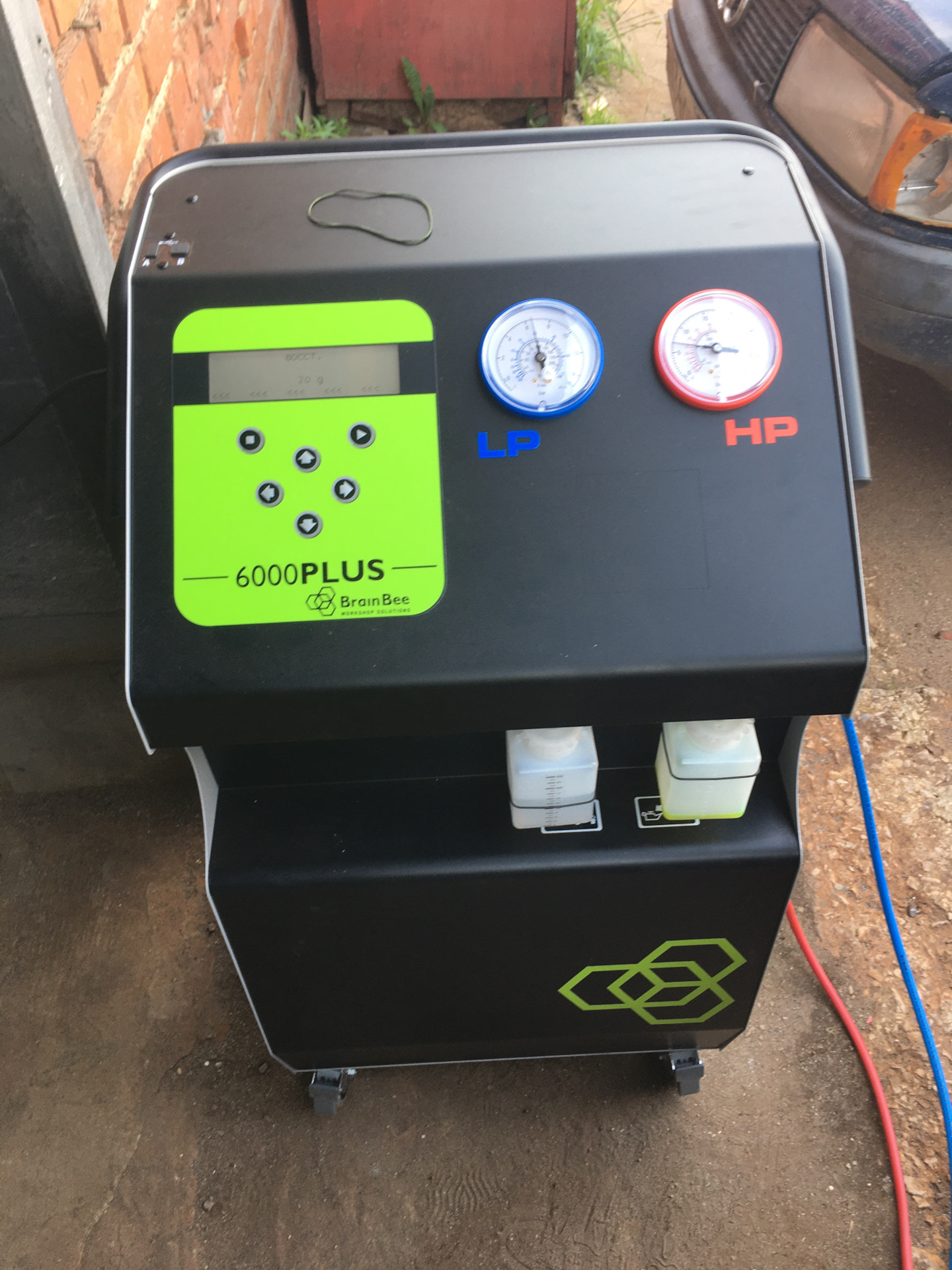

Так же сегодня сделал перезаправку кондиционера, делаю это каждый три года .
Запчасти на фото: 148383, A0002020319

Скептически отношусь к такого рода промывкам. А не рациональней было бы отдать форсунки на стенд и поменять распылители в случае необходимости? Все-таки форсы под большой нагрузкой работают. Там мне кажется ни какая химия уже ничего не исправит.
Возможно вы правы, но я промыл и разница заметна .
а где перезаправку кондея делал? в инсигния гараж?
Нет, в другом месте. У них пока нет перезаправки
Вопрос:а что дает перезаправка фреона?
Система не супергерметична и допускается утечка газа через соединения до 10% в год от общего объема газа, а также при перезаправке обновляется компрессорное масло, которое является неотъемлемой составляющей для нормальной работы кондиционера в целом и главное самого компрессора .
Спасибо
patrickstarfish
Свежее масло. И наверное он испаряется со временем, вот и пополняется объём.
Точно !
