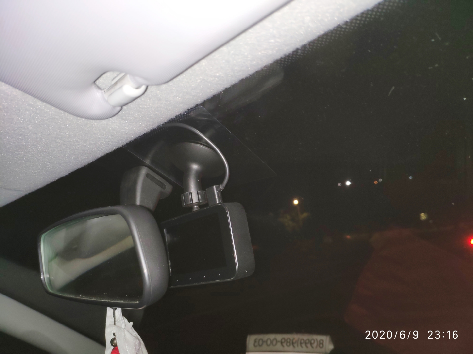

Доделал мелочи в машине, касательно регистратора. Америку, не открывал, записей по этой теме очень много на драйве, да и есть намного лучше решения. Действовал согласно опыту пользователя DustKiller: Тык

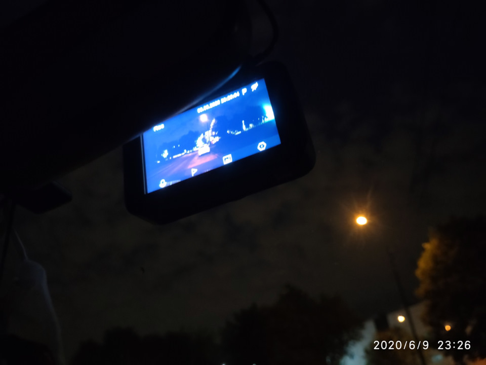

Снимает нормально ночью.
Питается регистратор не постоянно, только пока идёт питание на плафон.

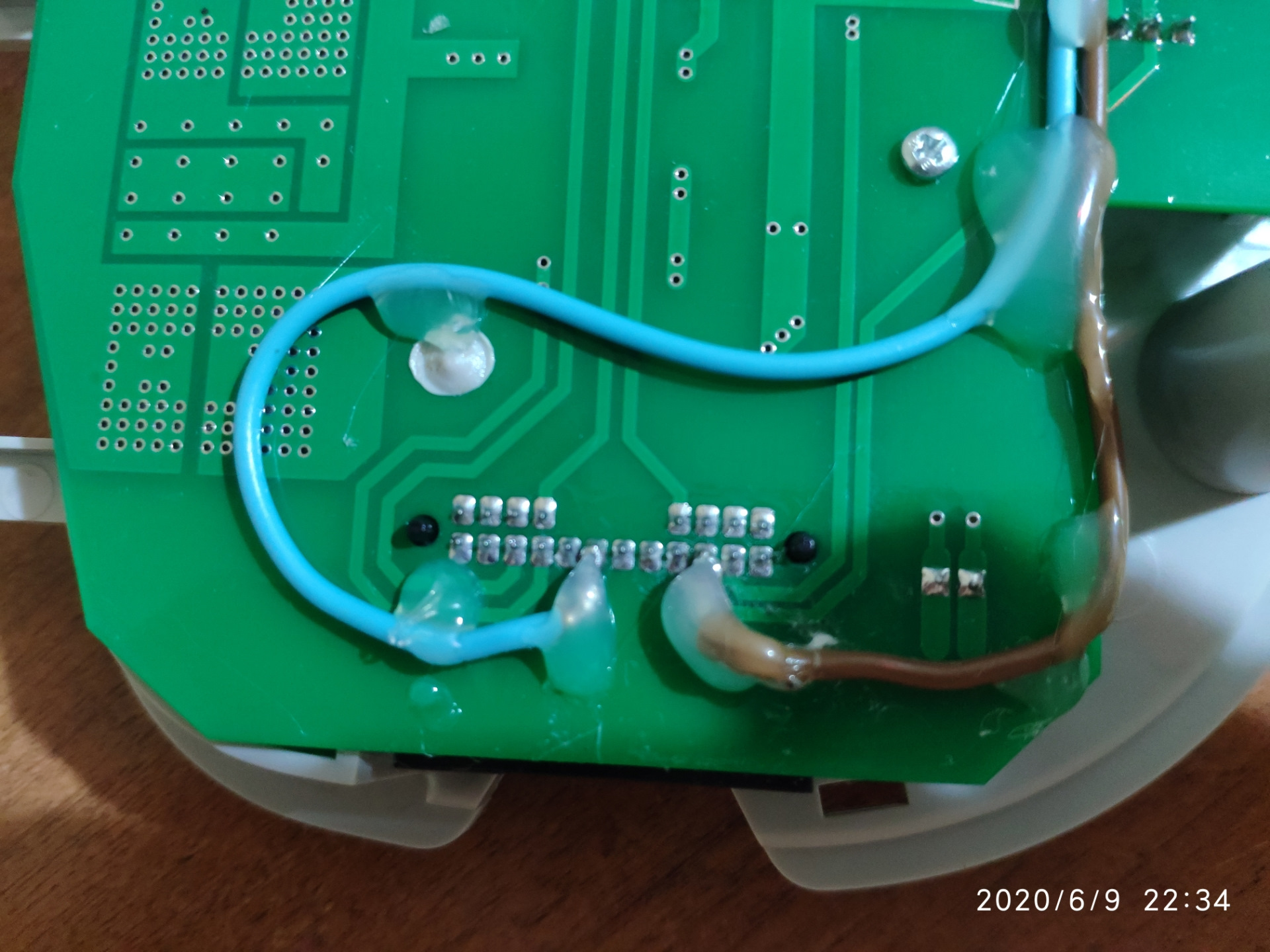

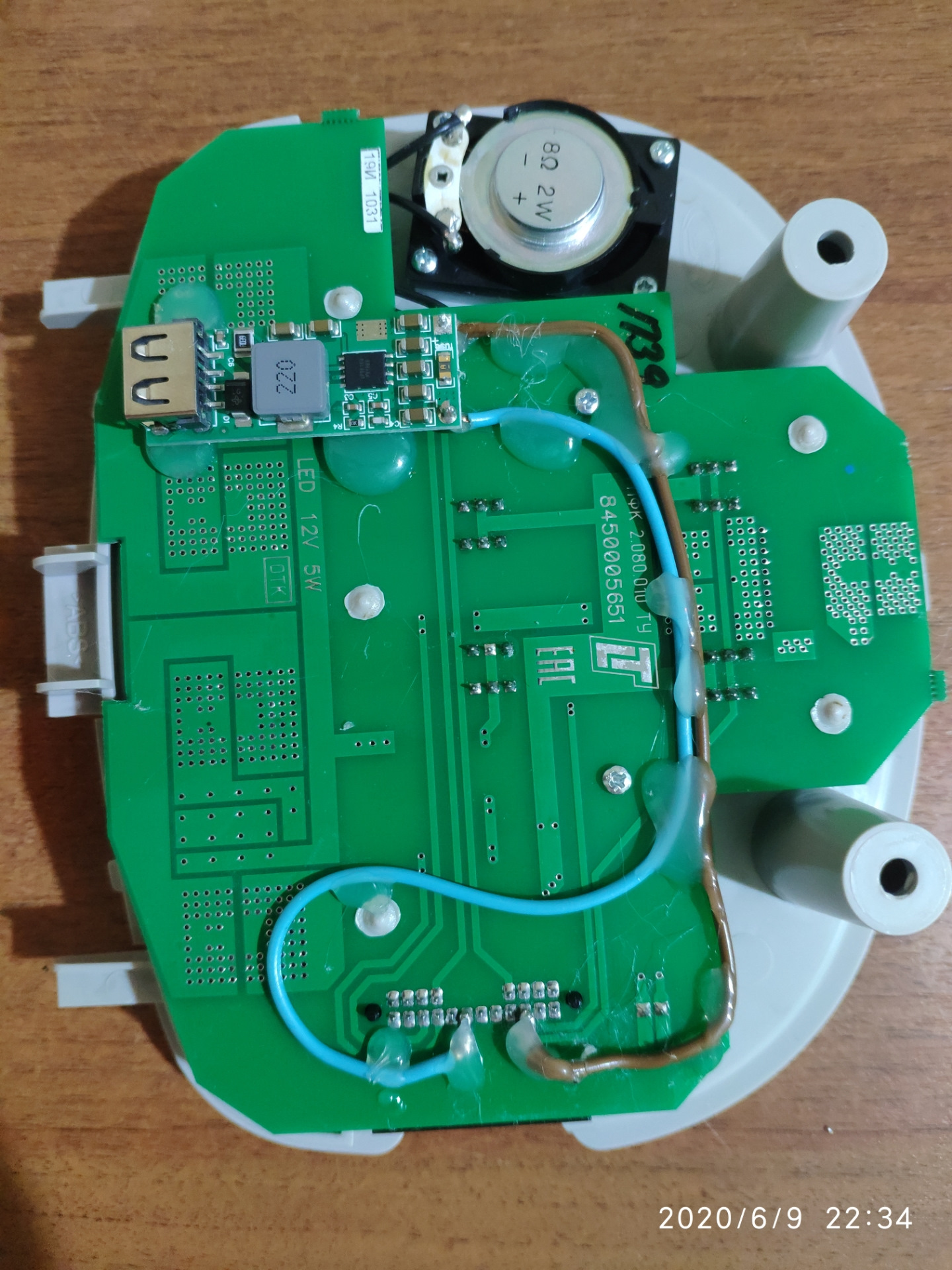

Припаял, залил термоклеем

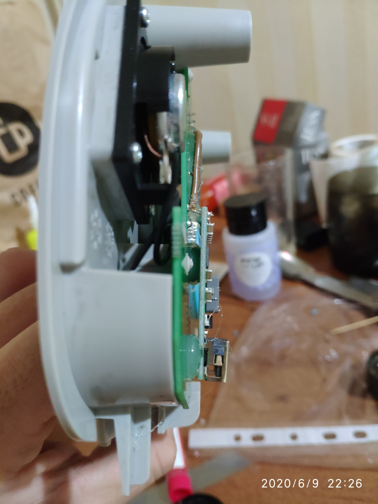

Плату зарядки посадил на термоклей, чтобы было расстояние от платы плафона.
Пытался разложить аккуратно. Кривые руки все испортили.
Стоит за зеркалом. Старался ближе к центру поставить регистратор. Так он менее заметен с улицы. Ночью вообще сливается.
На указанных пинах напряжение есть постоянно, независимо от зажигания и дверей. Зарядка довольно прожорливая. Подскажите пожалуйста на каких пинах плафона взять напряжение, чтобы зарядка работала только при включенном зажигании?
плафон не всегда запитан, у него питание пропадает через некоторое время
