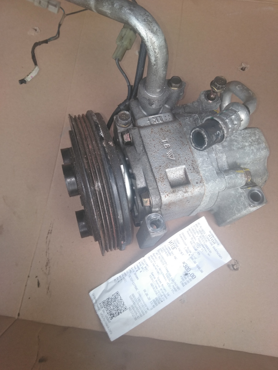

Окей, еду на разборку и мне прямо со свежего ZL-DE снимают искомое за… 300 рублей. Мне кажется он в металлоломе стоит не меньше. Был просто в шоке от цены. На проверку дали 3 дня.
Очень радовало, что компрессор с обрезанными патрубками — значит меньше мусора попало в него, также внутри после снятия патрубков было замечено масло которое было чистым. Ничего не клинило, шкив вращается легко, насос качает. Есть провод даже с клеммой "папа/мама", что очень удачно, т.к. у меня только "мама" осталась на родном.

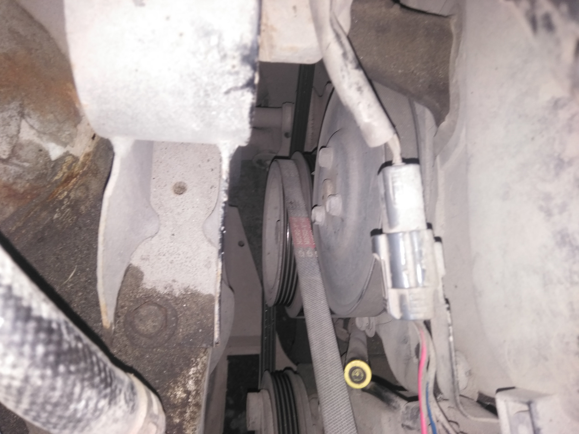

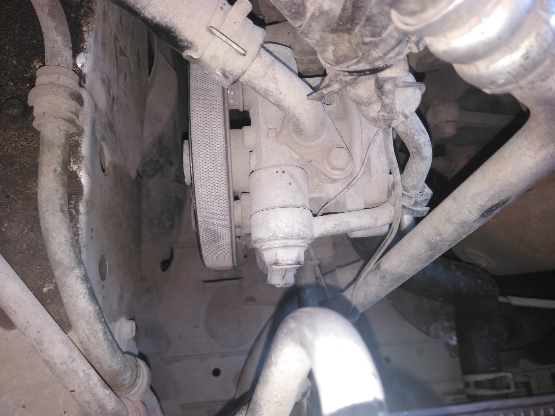

Снимаю старый компрессор. Делал все возле дома. Заняло чуть больше часа без спешки.
Ключом/головкой на 10 откручиваем воздухозаборник на двух гайках, отсоединяем и откручиваем вентилятор кондея.
Далее вооружаемся головкой на 14 и ослабляем болт крепящий ГУР к двигателю, для этого отверстие в шкиве ГУР должно попасть напротив шляпки болта — если не попали, то чиркаем стартером пол секунды.
Ослабляем болт под шкивом ГУРа и откручиваем болт смотрящий "вперед" и давим ГУР вниз. Тем самым освободим ремень. Желательно запомнить какой стороной он стоял. Может это излишне, не ГРМ, но не сложно.

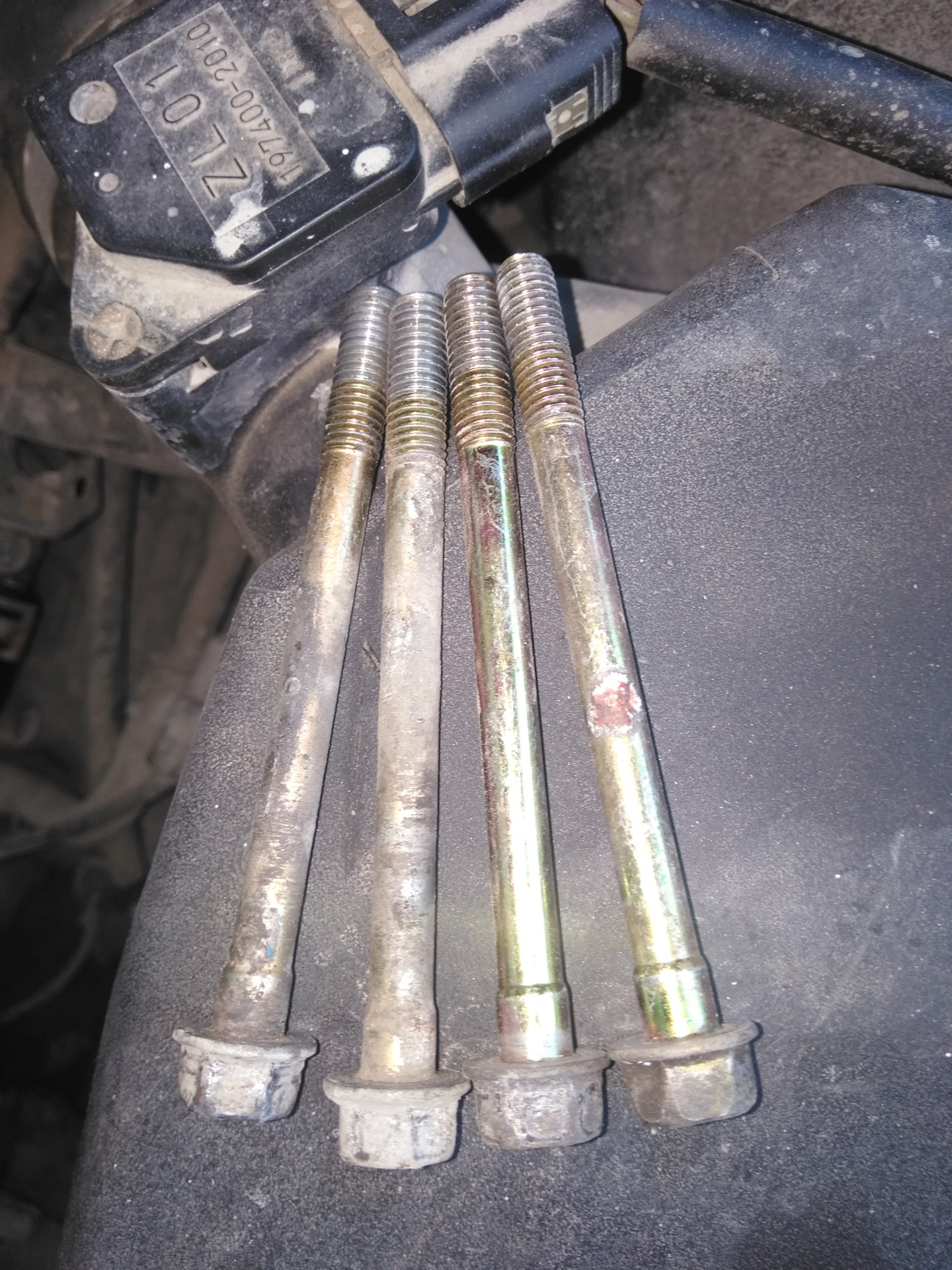

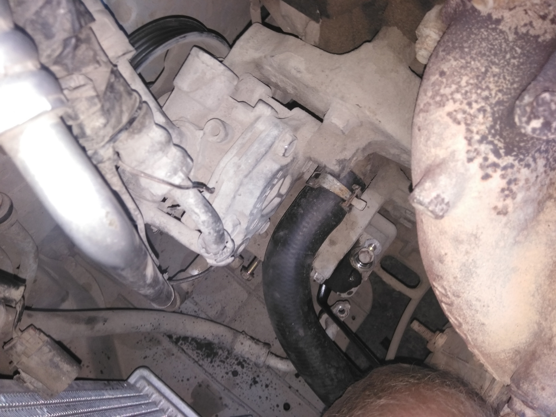

Компрессор крепится о четырех болтах на 12, патрубки крепятся по 1 болту на 8. Я сначала открутил их, спустил фреон и немножко сдвинул в сторону что бы не мешали. Также отсоединяем единственный провод управляющий магнитной муфтой.

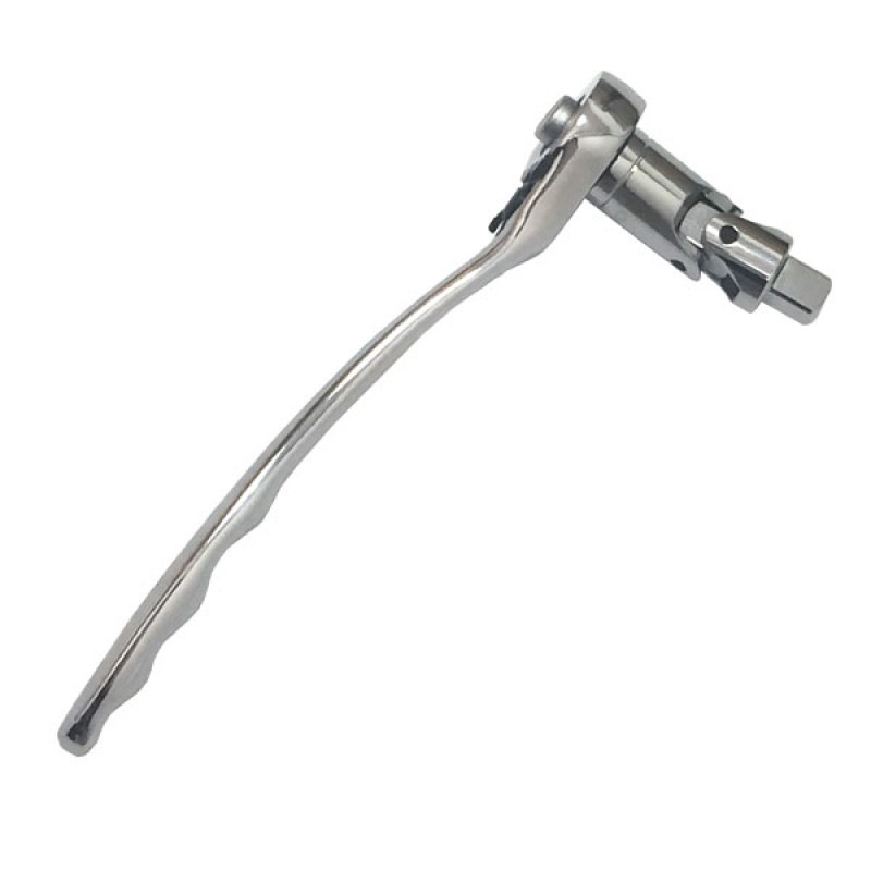

Теперь срываем и ослабляем болты, здесь очень удобен вот такой ключ,
Очень удобно им срывать
а также короткий удлинитель воротка. У меня такового в наборе не было, потому использовал трещетку и вот такую шарнирную насадку.
Последним откручиваем самый легкодоступный болт. Мне показался это верхний правый. И аккуратно роняем его на защиту, затем опускаем на землю и достаем уже из под машины рукой.

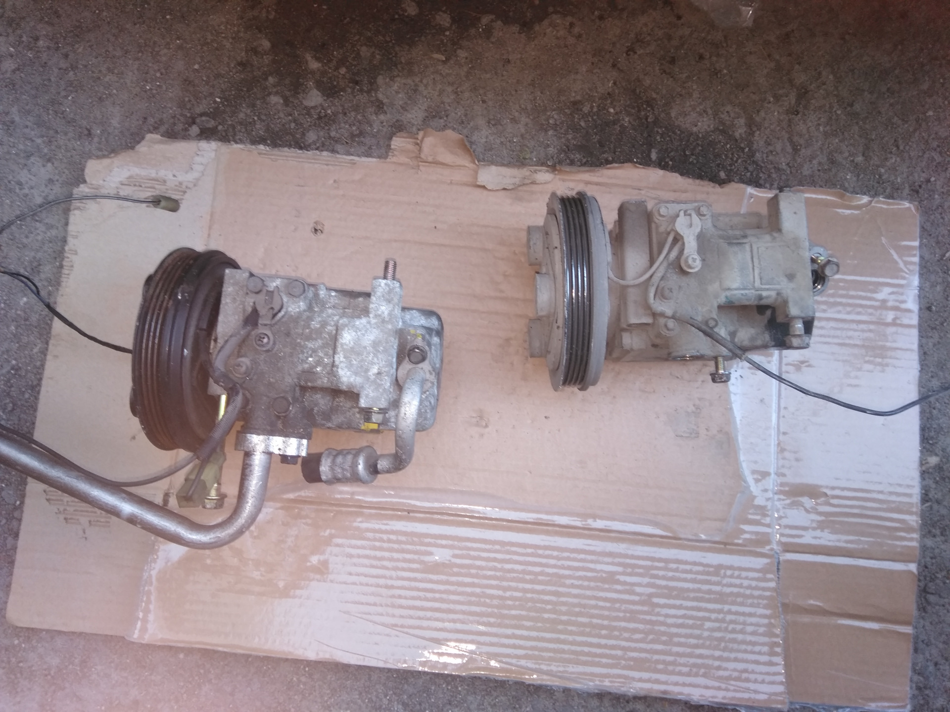

Вот старый справа (куплен 2 года назад на разборке за 800р… тогда я постремался покупать дешевле).
Теперь устраиваемся поудобнее (лучше вдвоем, но можно и одному), готовим болт в наш самый "легкий" угол компрессора, для меня это правый верхний и заводим компрессор также через низ на его место. Наживляем болт и далее уже наживляем остальные, а затем и закручиваем прилагая разумное усилие.
Выкидываем старые кольца со штуцеров патрубков. Тщательно протираем металл чистой тряпочкой, что бы не было пыли/грязи. Ставим новые.
