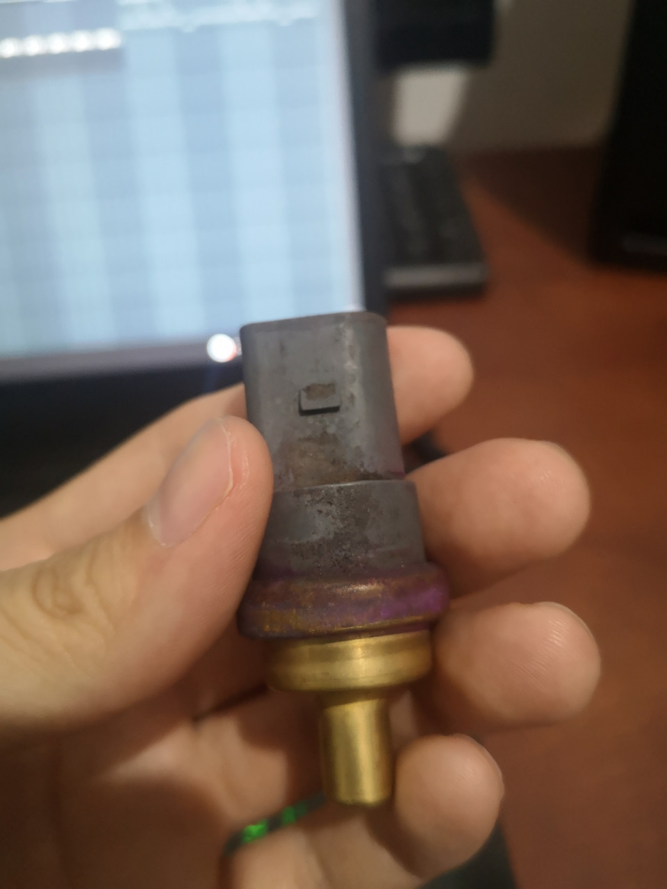

Приветствую друзья! Как обычно приехал я на своей машинке на работу, . Заглушил и примерно через 30 сек. начинают крутится вентиляторы на всю мощь! Я раньше никогда не замечал такое, даже в сильную жару свыше +35. А на улице было всего +22. Я такой в непонятках ушел. В интернете прочел пару постов. Где пишут, это так ЭБУ настроена. Но, я понимал что данный случай неспроста. Я так поездил дня 2.Так как вентиляторы иногда не включались после заглушения двигателя. На третий день в субботу решили подняться в горы. На пол пути в горы, еще находясь в городе температура двигателя поднялась до 115. Пришлось семью на другую машину пересадить, сам развернуля и прямиком поехал на СТО. Поменяли датчик температуры ОЖ на головке. Проблема не ушла, потом вычетал, что датчик температуры ОЖ есть на термостате и именно по нему вентиляторы включаются и выключаются. После замены данного датчика вентиляторы заработали уже на 93 гр. при измерении компьютером. 👌🏻2.0 TFSI BPY
