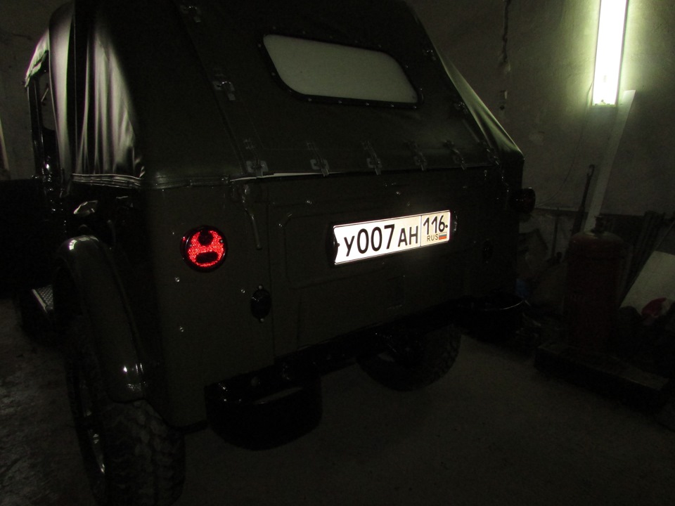

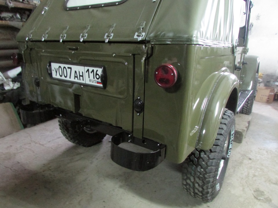

Как закрепили боковые стороны тента?
была вырезана планка из 8мм алюминия, прикреплена на винты к кузову, а к ней на саморезы сначала утеплитель, затем тент.
