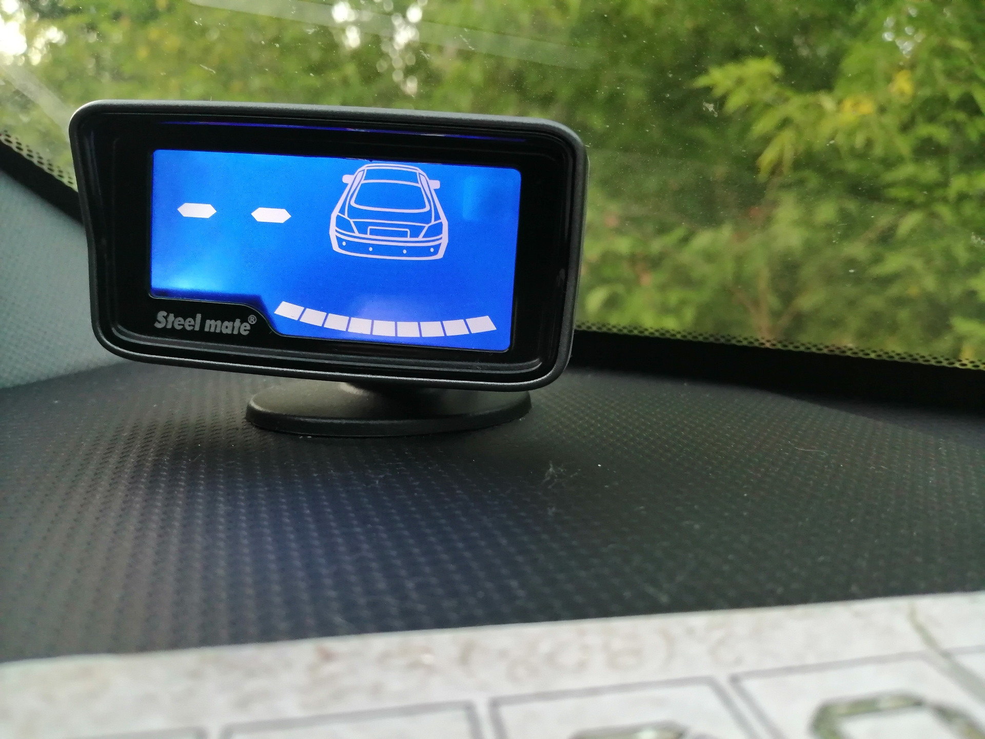

Всем привет. Недавно задумался, что у меня ведь есть парктроник, но я даже не знаю, работает он или нет. При включении задней передачи он запускается, звучат три коротких сигнала, демонстрирует код Е4, и потом типа он работает, но никаких звуков не издаёт, ни при приближении к предметам, ни при прикосновении к любому датчику рукой.

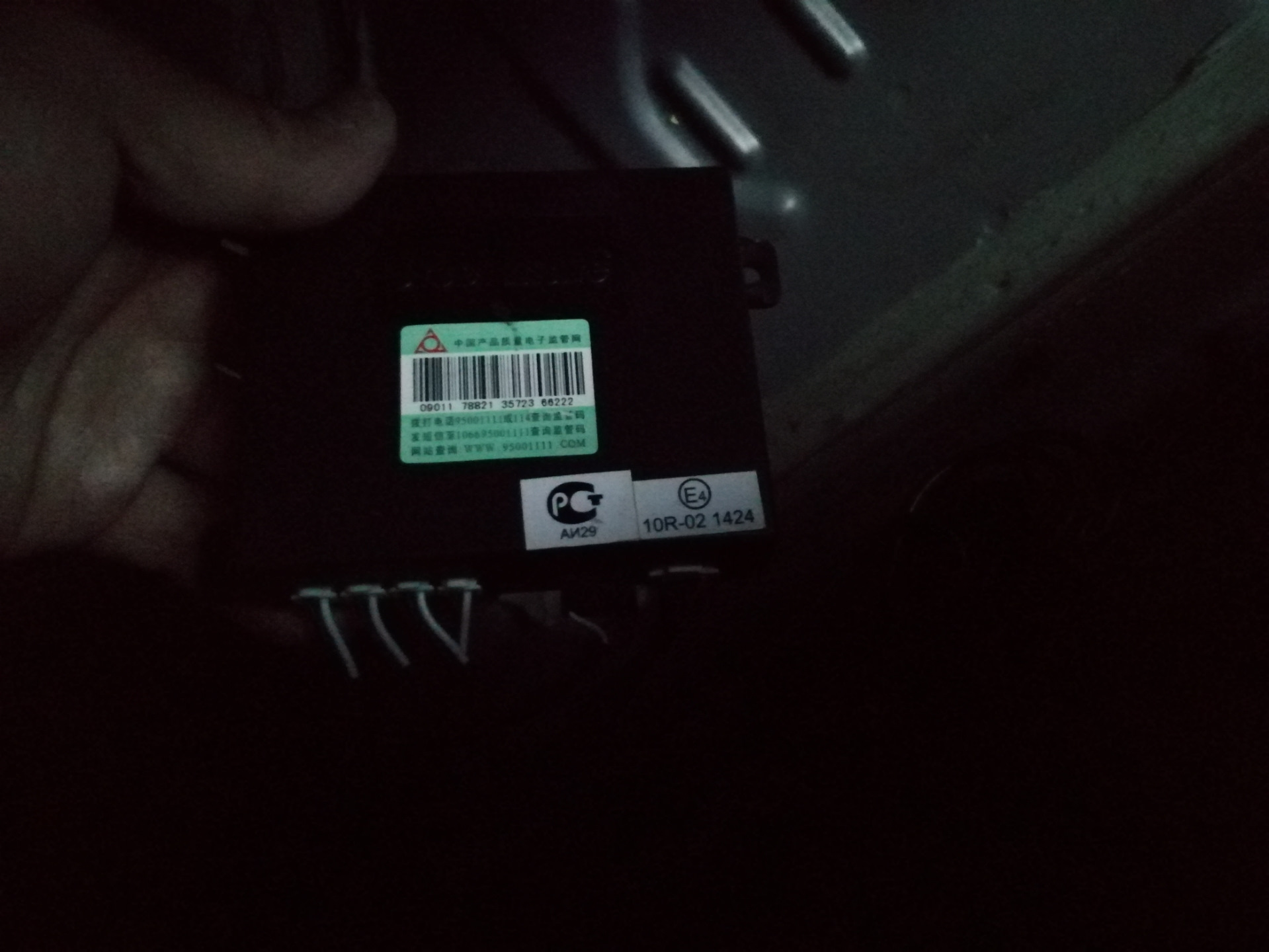

Первым делом решил понять, что за парктроник стоит у меня на машине. На мониторчике написано — Steel mate, нигде на просторах интернета такого не нашёл. Решил найти центральный блок, да и посмотреть, что же на нём написано. Находится он у меня за левой панелью в багажнике, прям рядом с подсветкой.
Ничего полезного из надписей не увидел.

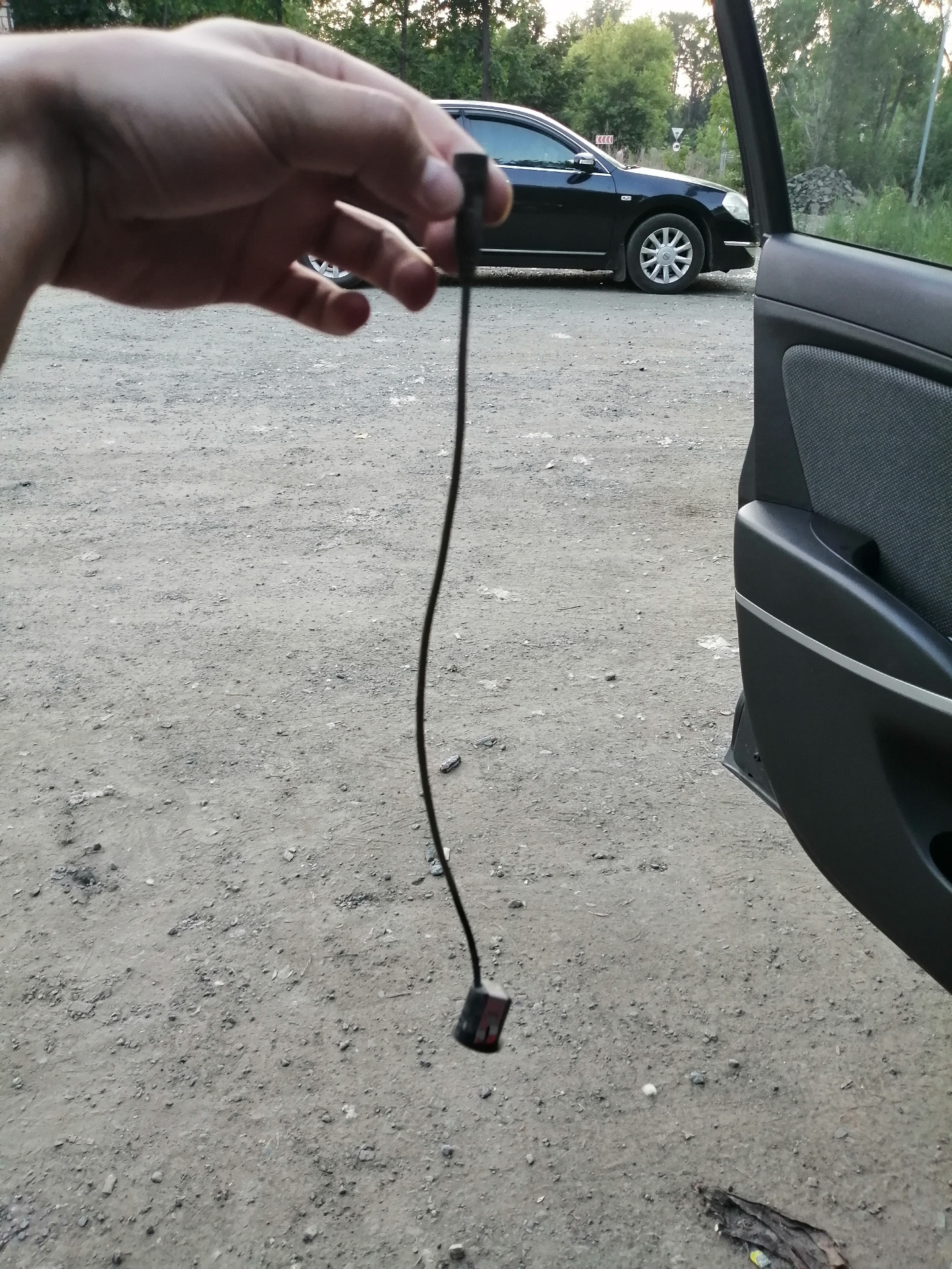

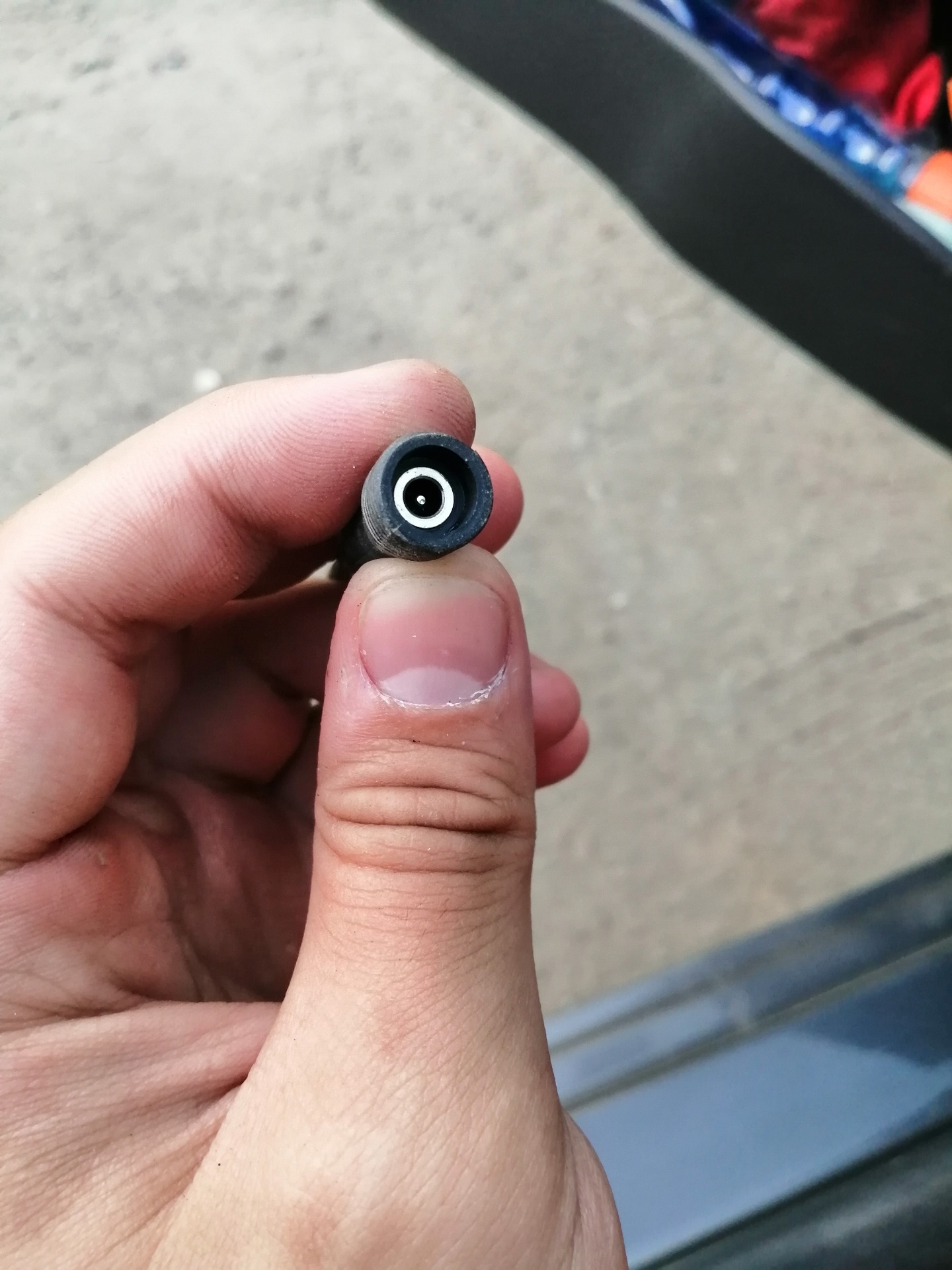

Изучив немного статей на D2, видео на YouTube, инструкций к различным парктроникам, я предположил, что Е4 — это выход из строя всех 4 датчиков, или сенсоров. Дальше решил вытащить один из датчиков, посмотреть на него. Подлез к одному из центральных датчиков в гараже с ямы, всё доступно и без проблем достаётся.

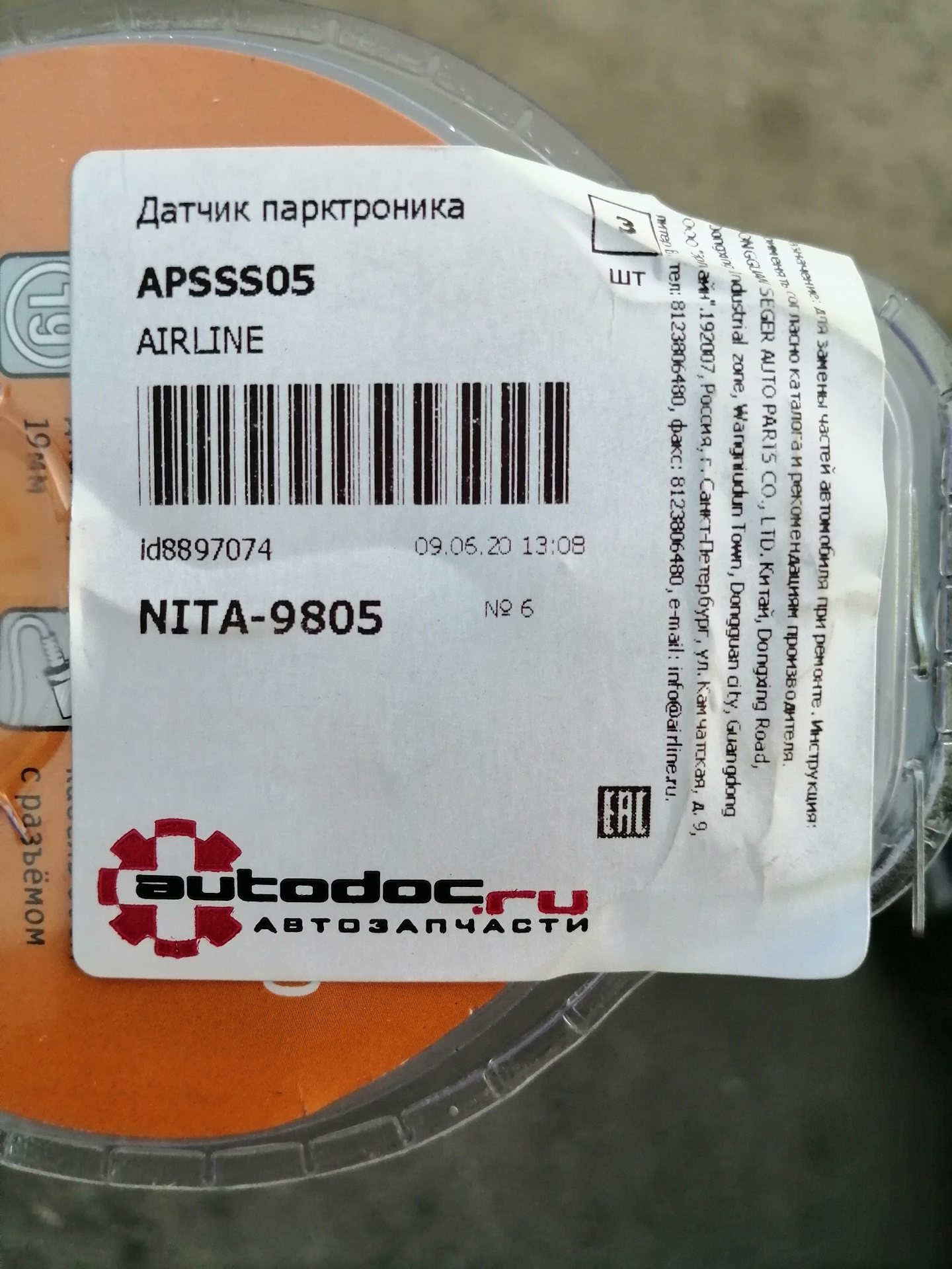

Код, написанный на датчике, тоже никаких не дал результатов при поиске. Решил выбрать один по внешнему виду, купить и попробовать установить. Выбрал на autodoc датчик Airline, артикул APSSS05. Ну и не промахнулся.

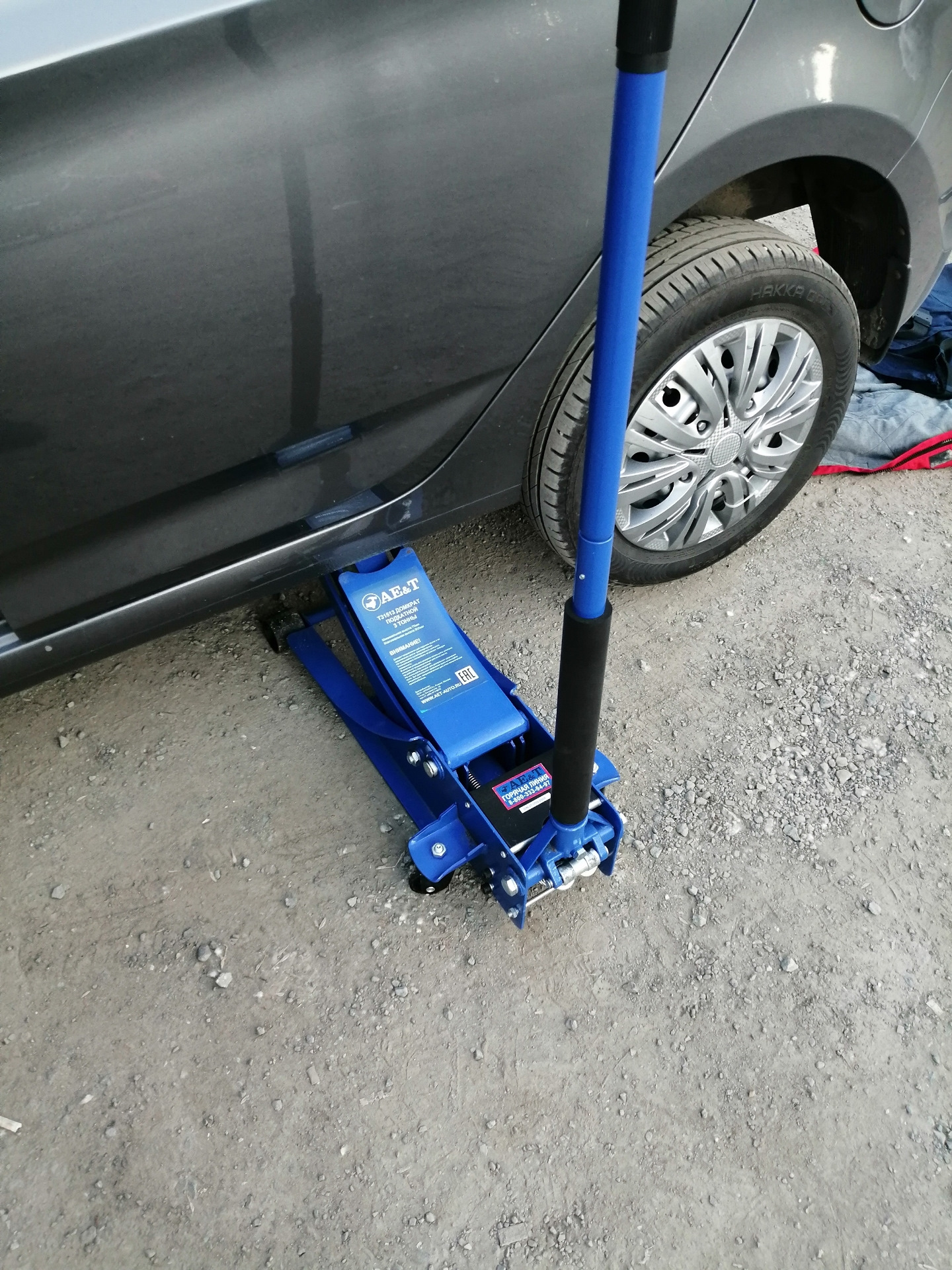

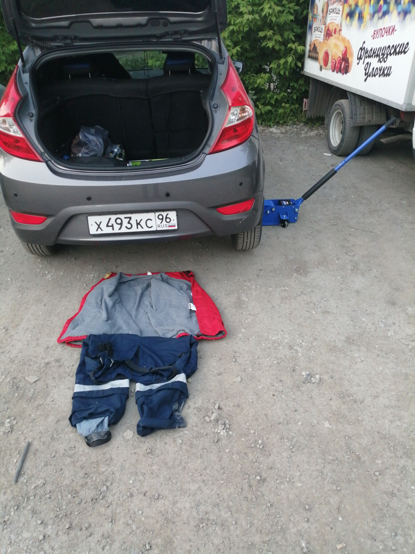

Как забрал датчик, сразу чесались руки опробовать его. Не стал ждать выходных, поднял машину и полез отцеплять под машину один из центральных датчиков.
Кстати, за домкрат спасибо — LesnoyAuto. Очень крутой и удобный, но и достаточно тяжёлый.

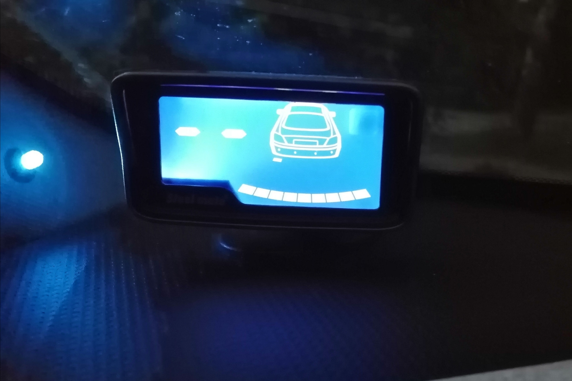

Быстро залез, отцепил старый, прицепил новый. При запуске, включении задней передачи также 3 коротких сигнала и код Е3. Логично предположить, что это означает неисправность трех датчиков. Установленный новый датчик, конечно же, опробовал. Поставил на ручник, поигрался с датчиком рукой. Видит препятствие достаточно оперативно, без замедлений, начинает распознавать с 2х метров, с точностью шага 0.2 метра.
Дальше установка других датчиков не заставила себя долго ждать.

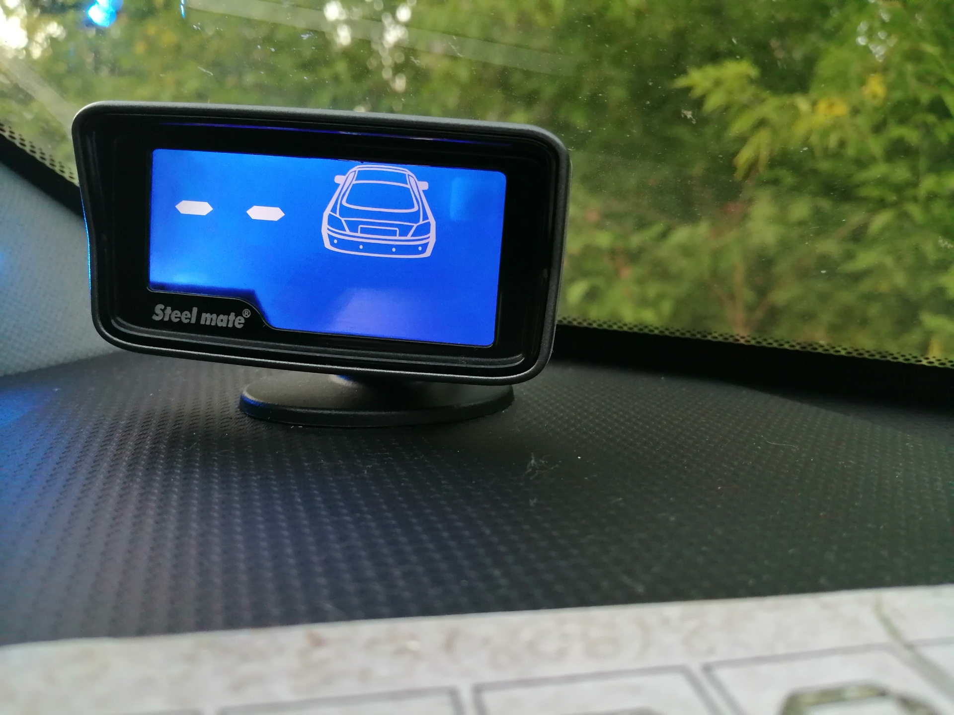

Когда осталось поменять один, заметил, что на мониторе показано, какой датчик неисправен. Последним устанавливал самый левый, на мониторе, как видно дальше на картинке, показано как раз, что он неисправен. При включении естественно звучали три коротких сигнала и показывался код Е1.
Поменял затем последний, запустил двигатель, включил заднюю, запустился парктроник, один короткий сигнал, без всяких кодов.
Конечно же, опять рукой поигрался с каждым датчиком, всё было в порядке, те же 2 метра с шагом 0.2, без замедлений.

Блок и датчики один в один flashpoint fp-400z
