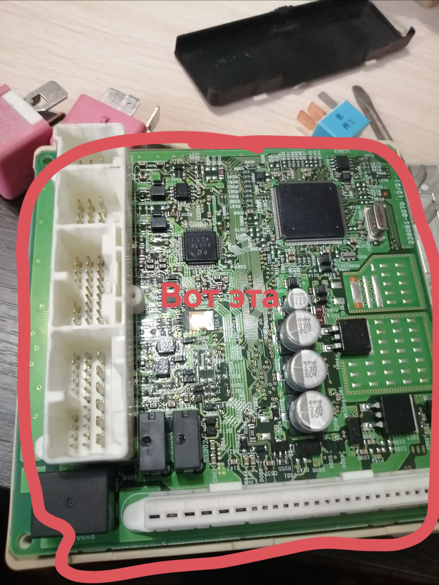

Утром она открыла только водительскую дверь. Остальные двери реагируют только на закрывание.

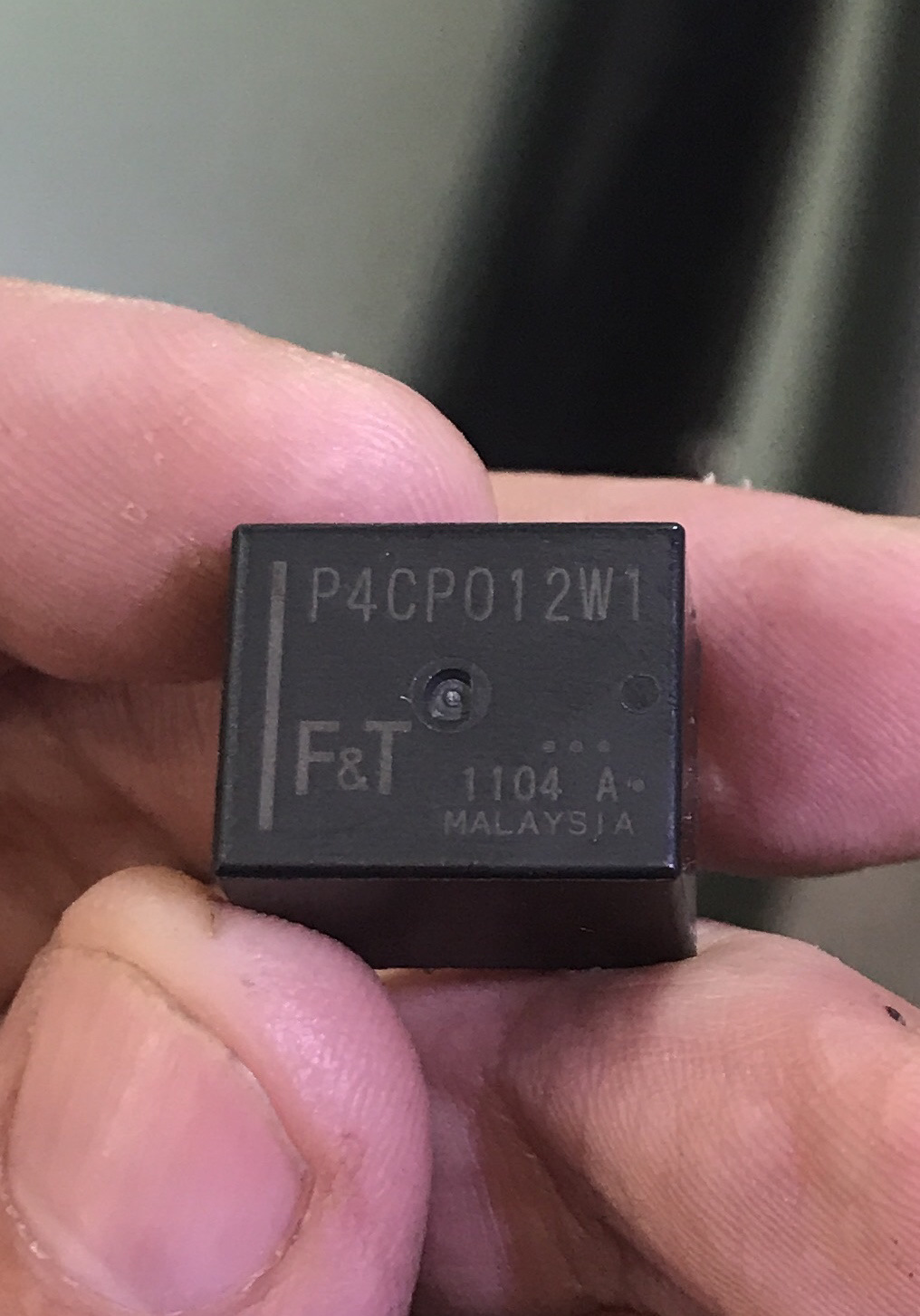

Вывод очень простой умерло одно из двух реле. Кто не в курсе у нас в блоке BSM есть три реле. 1 отвечает за закрытие всех дверей. 2-е отвечает за открытие водительской двери и 3-е открывает остальные двери.
Вот третье у меня и подгорело.
Реле довольно специфическеское и ставится на многие авто
Маркировка реле P4CP012W1 фирмы Fujitsu.

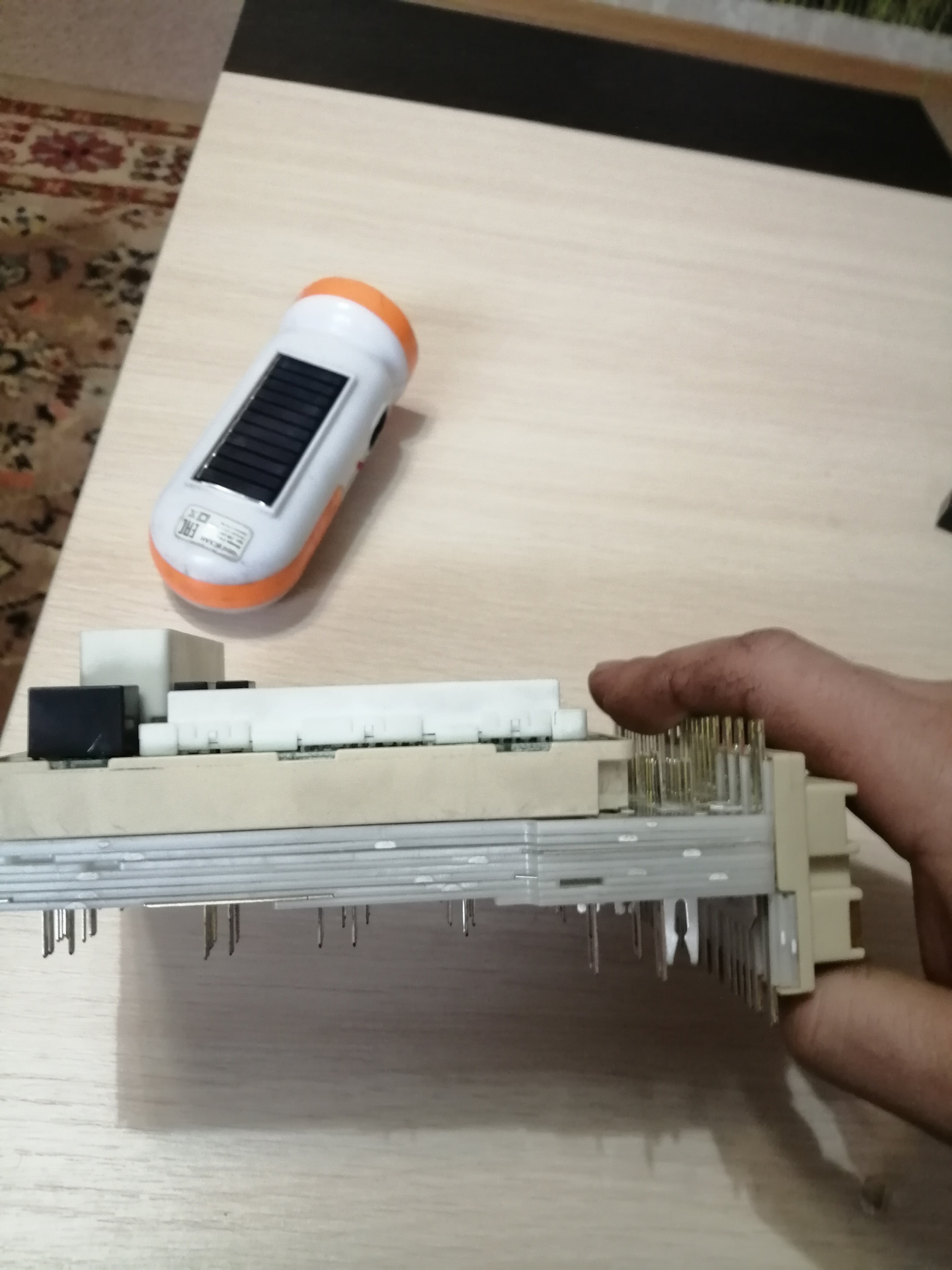

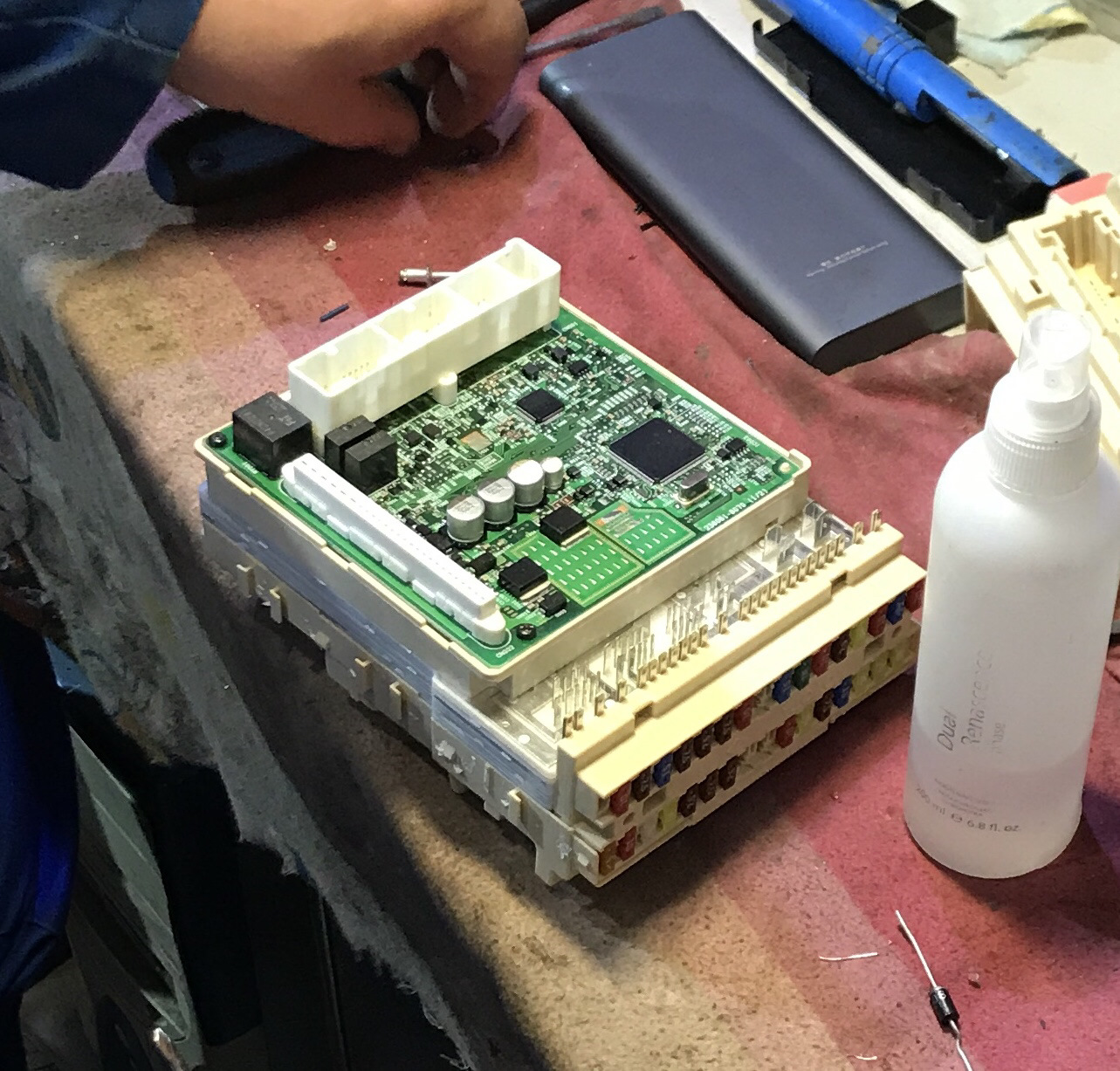

Вот так я его разобрал а дальше не пойму как
Поднимайте плату. Она на ножевых контактах
А где эти защёлки находятся?
Здравствуйте не подскажете как снемается плата . Чтобы впаять реле.
Блок собран сендвичем на защелках. Снимается послойно

что означают цифры 1104 ?
Нашел кучу реле с цифрами 1316
Дату изготовления
Спасибо, заказываю
Подскажите есть ли разница P4CP012w1 и P4CN012w1
html.alldatasheet.com/htm…/300/1/FTR-P4CP012W1.html
первая страница расшифровка внизу

а как коробочку блока разъединить?
По бокам защелки

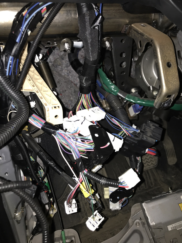

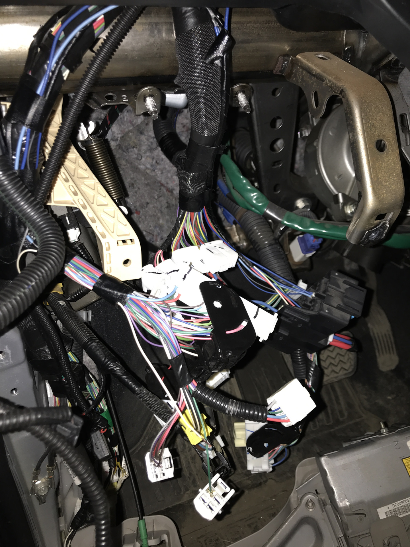

Добрый вечер. А что бы добраться до блока надо пол машины разобрать ?
да нет, нижнюю левую панель снять и порог из большого

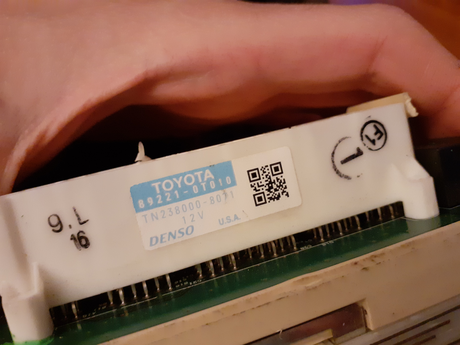

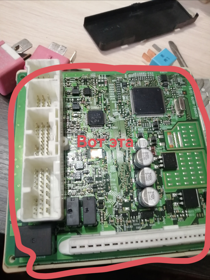

Привет, подскажи, ты случайно артикул своего блока BSM не сфоткал?
Не такой же?
Фото где то лежит найду скину.
где этот блок находится?
Слева от руля.
