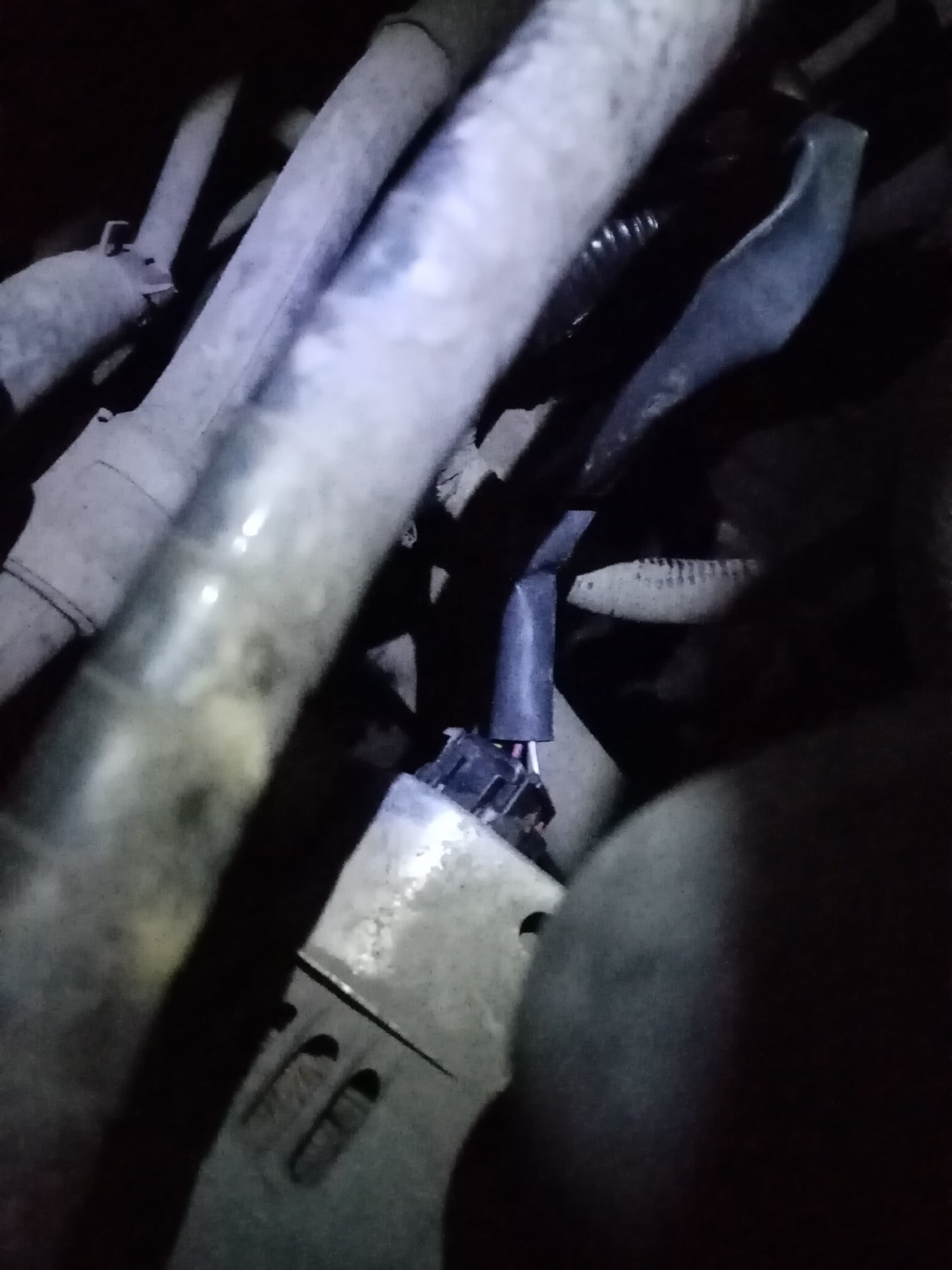

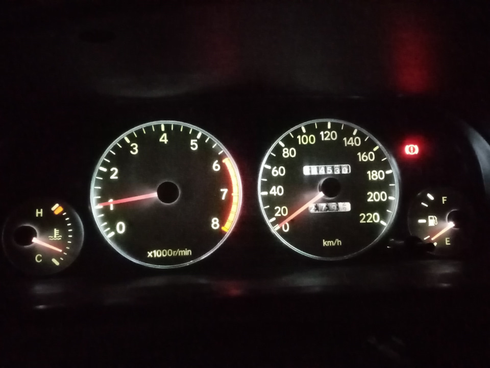

Заменил фишку на генератор и ушла проблема светящейся лампы АКБ на приборке, светилась в паре с восклицательным знаком (ручник или тормоза). Теперь значок ручника моргает при разгоне или торможении, но это точно из-за уровня тормозной жидкости, просто долить нужно или колодки пора менять. Больше удивило как так могло оборвать провод под корень? Для понта хорошенько всё произолировал чёрной изолентой и чёрной гофрой) и сама фишка чёрная) Блэк эдишен фишки генератора) Заодно почистил массу на впускном коллекторе, раньше не замечал её там
