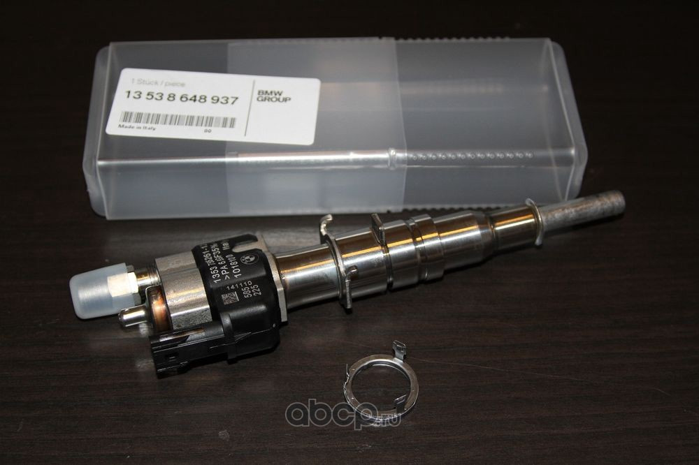

Многим известный фактор что форсунки на двигателях с непосредственным впрыском на BMW ходят в районе 150ткм. Не обошло меня и это. Во время покупки авто в Швейцарии, пробег на ней был 162ткм я заметил что есть небольшая вибрация на холодную. После того как купил авто, вернулся в Украину и буквальнона глазах вибрация переросла в дикую тряску на холодную — форсунки не перенесли наверное качество топлива. Изначально я решил заменить свечи и катушки, думал может пропуски зажигания, но нет. Начал думать что делать. Пытаться искать кто продиагностирует и если можно почистит — нашёл только в Херсоне, а это неделя без авто и не понятно какой будет результат. Принято решение искать новые. По каталогу идут 13537589048, применяются на N43/53, и тут я опечалился — цена около 300 зелёных на штуку и под заказ. И тут я нарываюсь на статью белорусского форума BMW что подходят 13538616079 от N54/N63 при условии замены всех 4х, а я и планировал менять сразу все. Цена приятнее, наличие есть, но хочу дешевле. И мне везет — нахожу в Москве через zzap, цена одной с прокладкой 125 зелёных. Через неделю всё у меня. Единственное, со слов продавца, форсунки сменили номер и вместо 13538616079 я получил 13538648937. Установил, завёл — машина запела. Поехал прописал коррекцию и вот уже почти полтора года всё чётко, расход в городе обычно до 10, трасса минимально 6.7.
Надеюсь информация будет кому-то полезна!

Странно почему ни в одном ЕТК 13538648937 этот номер не бъётся, доступность к покупке есть в Германии и Польше, ценник около 4 килогривен, а номер 13538616079 есть во всех ЕТК, только нет понятия какая это именно ревизия)) если бы автор перед установкой сделал фоточку сверху а не сбоку)) был бы агонь)))
Помню что номер на коробке был …937, а внутри лежали …261 последней на то время ревизии, 12й кажется. …261 это аналог …079

Эти форсы не разборные, цена 300$ это оч дешево в средне статистических магазина цена по 500€
