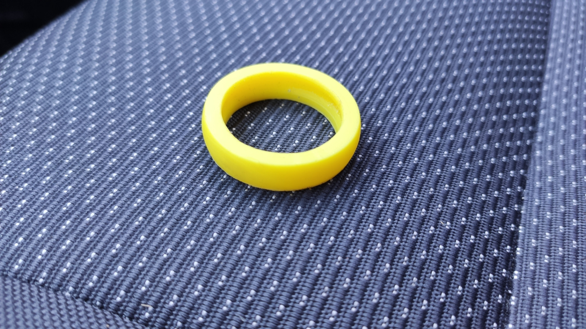

обратил внимание, что у брата на Авео люфта ручки КПП нет вообще, да и ход ручки маленький, у меня же она люфтила. замечал в бортжурналах, что многие меняют кольцо на самой ручке КПП. и ставят полиуретановое. решил и я попробовать. на OLX нашёл первое попавшееся объявление, парень изготавливает любые предметы из этого полиуретана, и я сразу заказал его себе. приехало это колечко на следующий день, стоит всего 80 грн, в гараже заменил за 15 минут его, ручка встала плотно. и как я удивился, когда люфт изчез практически полностью. осталось совсем немного, но это меня не беспокоит пока, ТК передачи включаются очень хорошо и мягко. вобщем штука действительно стоит внимания)
