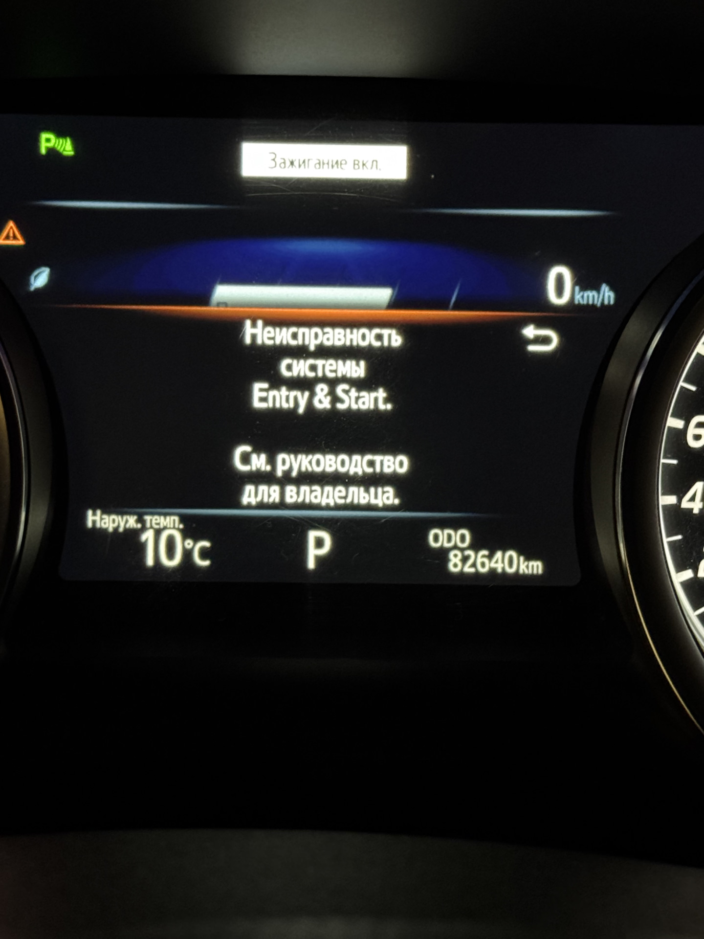

Из-за коронавируса застрял на работе на 3 месяца, периодически заводил машину через сигнализацию StarLine. Когда сел аккумулятор, до 11,9V она отказался заводиться с ошибкой
. По приезду зарядил аккумулятор, сбросил ошибки, все равно машина не заводится, просто вращает двигатель и всё. Помогите разобраться!

Добрый день вот сегодня у меня такой вышло машина заглохло о чего не подскажите такой же надпись еще неисправность системы entry & start toyota camry 70

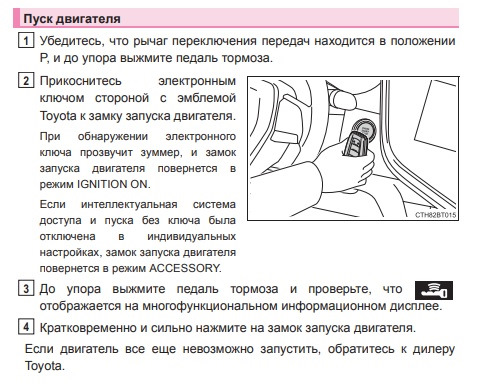

В руководстве не смотрел?)
Очень подробно и точно… :(
Эта ж ошибка вылетала после того как пытались угнать. Смотри предохранители под капотом. Они там 3 штуки в ряд на 10 ампер, у меня средний сожгли.

Прозвонил все…целые.
На них реле от старлайна не висит?
? Реле есть. Что с ним делать и где оно я то не знаю.
Соединить провод, который разрезали установщики. Или приживить его к сигналке по новой
Сейчас, как раз, общаюсь с установщиком. Отключаем сигналку полностью.
Просто есть ещё один вариант, из за того что авто запускался сигналкой без ключа, плюс разряд, могли ключи отвалиться в блоке

Если только сигналку ставил дилер. Если нет, проще вызвать любого диагноста, который может заново привязать ключи.

Без вариантов. Почитал кстати на профи форуме, оказывается 10 запусков подряд без ключа приводят к обнулению сертификации. Причём прописывать их тоже нужно как то хитро, иначе попадос на новые блоки иммо и сертификации
