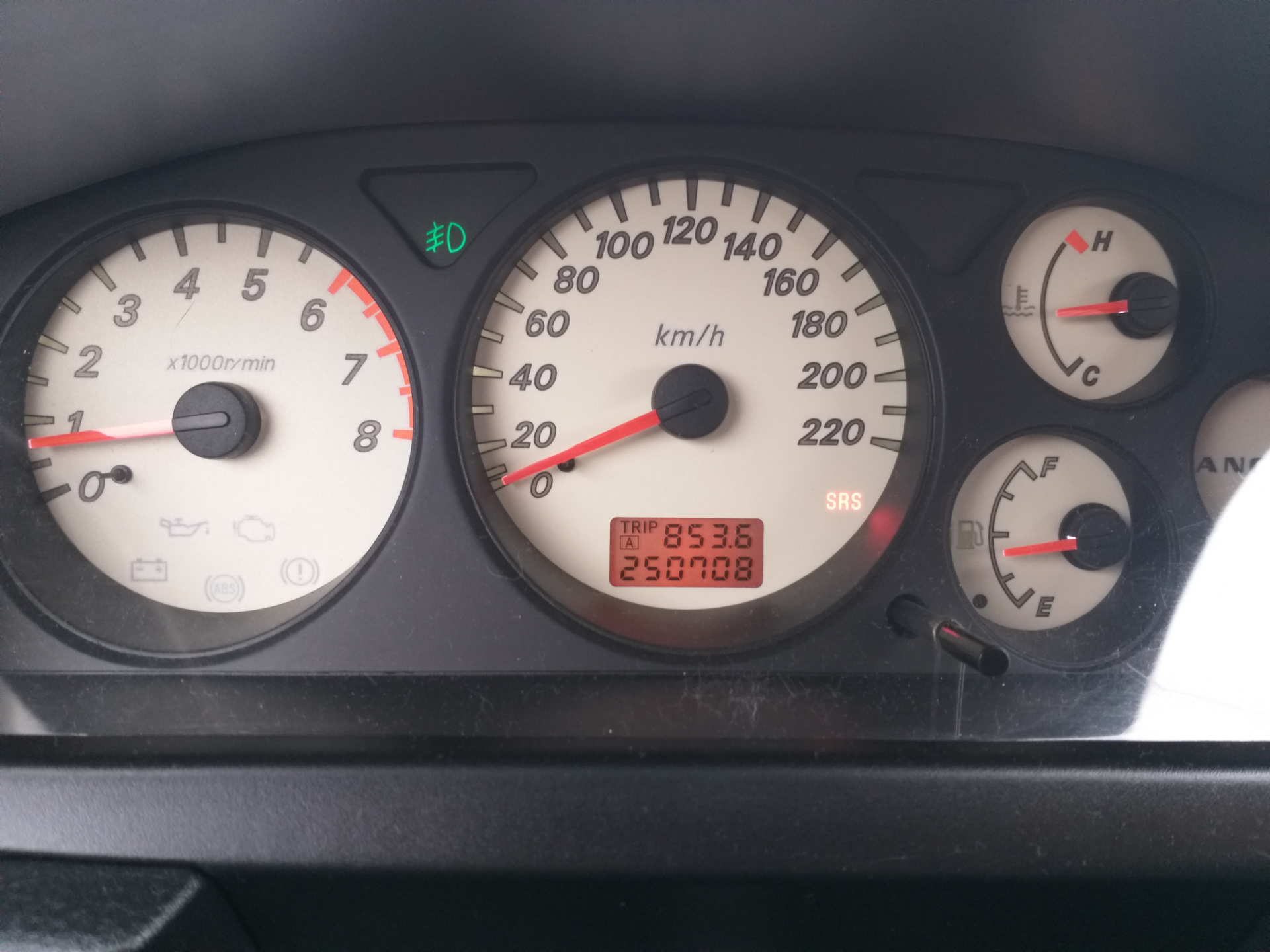

Ребята подскажите может у кого было, много раз видел что на рестайлинговом руле меняют шлейф, на доресте не видел, лампочка то горит то нет чего делать куда копать, сбрасывал ошибку потом опять появляется и так же исчезает :(
Там две запасных дорожки перекидиваешь на них контакты и живи спокойно. На драйве инфы валом
приборку смени на малый пробег, можно прошить по удалёнке это же ланцер ))))
Так же было, сначало мигал, потом постоянно. Бублик купил с Али за 500 рублей, больше года, все ок.
Понятно, спасибо !
Что тут копать, разбирай и смотри шлейф. Замена или пайка .
Я тоже такого же мнения, а может ли блок какой нибудь моросить, еще зашёл на емекс там шлейф российского производства 900р :)))
Да нах это надо? Целиком закажи с али и поменяй. Я уже два раза менял
