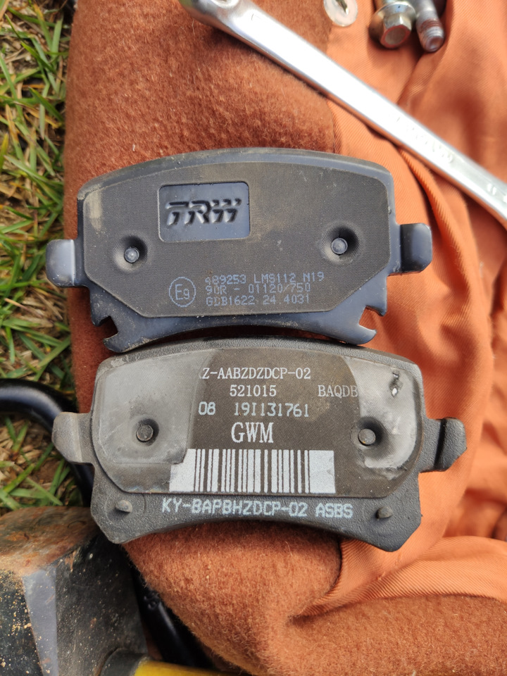

Колодки задние TRW GDB1622 не подходят, нужно на наждаке точить ушки. Удаляй их нафиг. Лучше оригинальный номер вбей
не во вопрос.
удалил.
номер оригинала то какой?
Хороший вопрос)))Инфы по ним пока нет, походу на весь срок службы авто)))) на крайняк точить будем. а из таблицы лучше убрать, потому что не все умеют точить, и на тебя потом бочки будут катить, надеясь что из коробки встанут.
Встречал бы номерок оригинала давно бы добавил

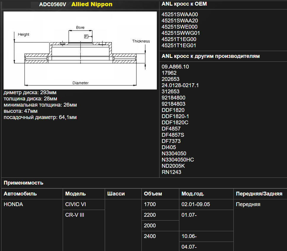

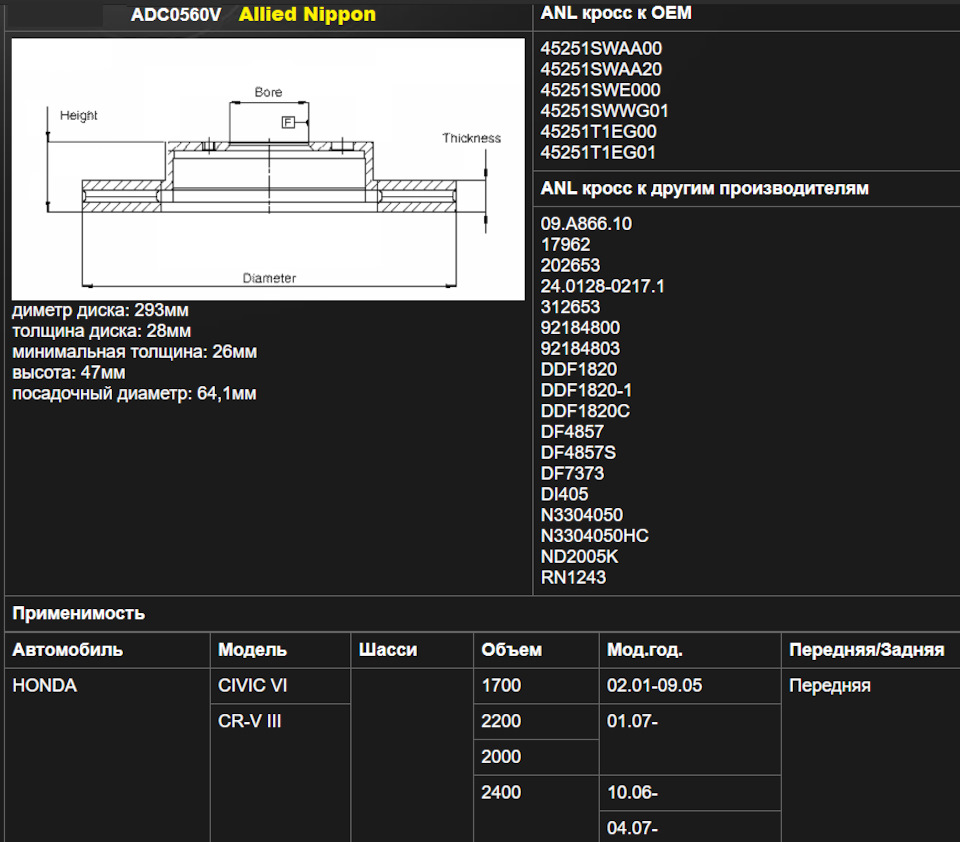

Пока одна проблема нарисовалась. Невозможно до сих пор определить, если аналог передних тормозных дисков. От рэкса очень похожи, но посадочное ступицы на 2mm меньше.

Правильно делаеш. ! Там половина ходовки с Хонды сри и рви подходит.))
Да. Мне уже независимые сервисмены говорили, что ходовка очень похожа на CRVишную.
