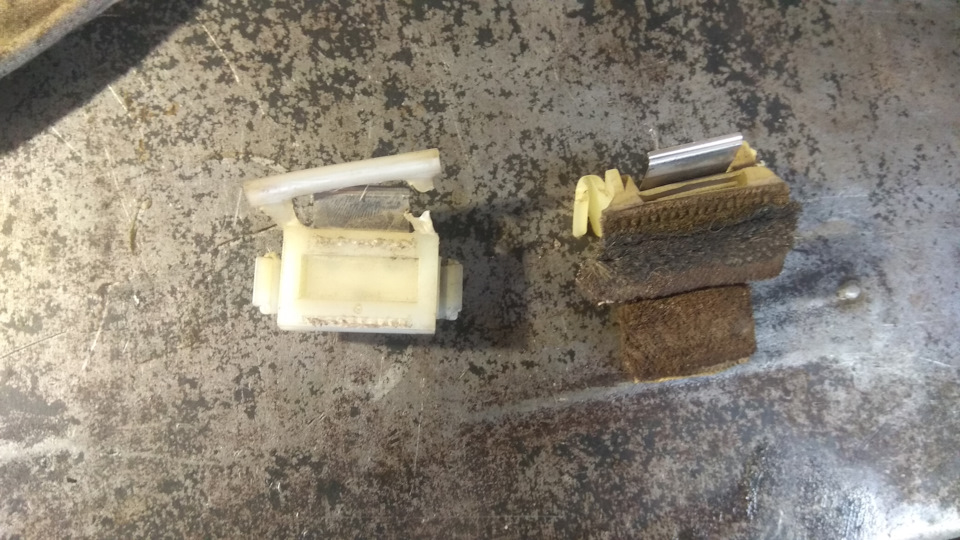

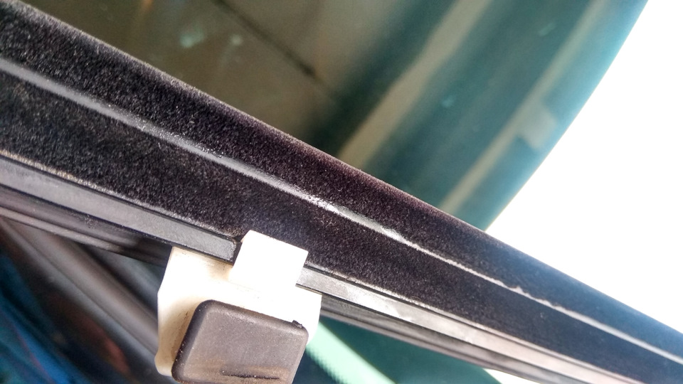

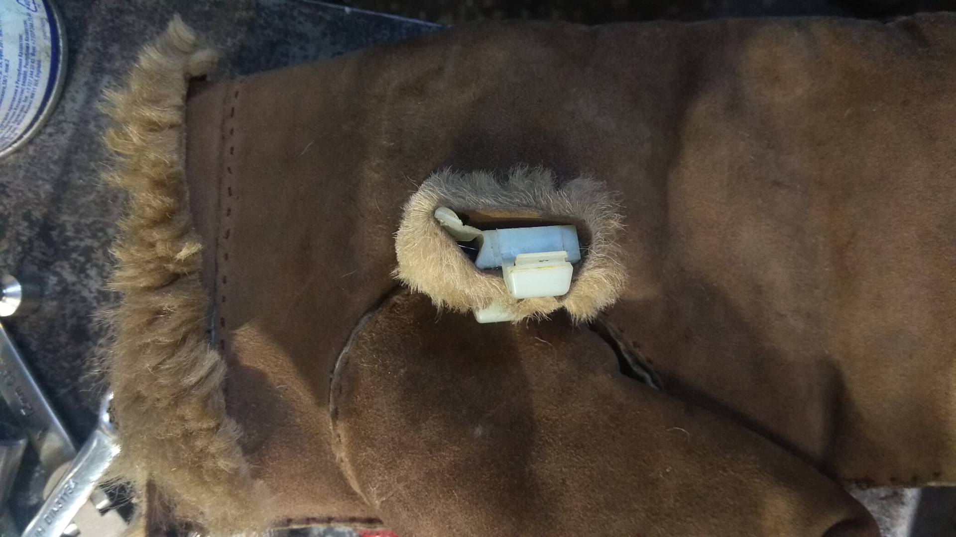

И так, стекла в царапинах и понятно почему, дальше будет только хуже. Решено заменить передние стекла и привести в порядок поддерживающие "бархотки" которые уже порвались и повреждают стекло.

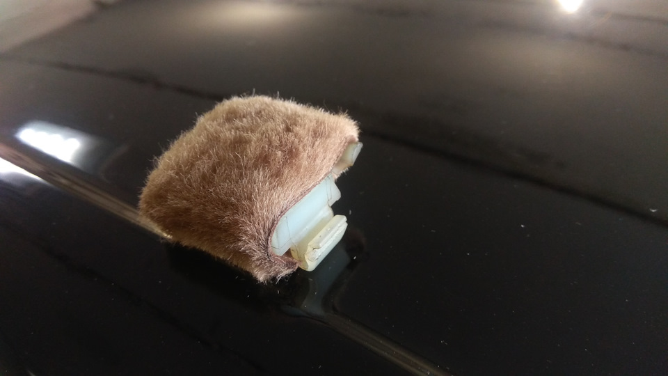

Поискал в гараже одну затерявшуюся кожаную перчатку из которой и был взят материал на бархотки. Отрезал лоскуток и просто обернул им пластик, немного нанес клея. Можно и не склеивать при устоновке все зажимается плотно. Чуток подстриг длинный ворс и вуаля.

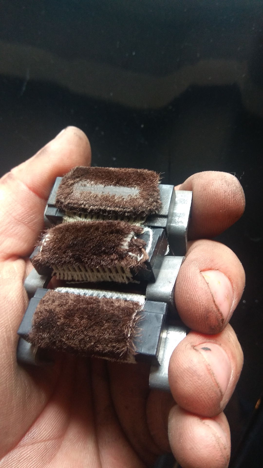

Наружные бархотки просто помыл с мылом. Одну заменил на новую, лежала сто лет ждала своего часа.
Помыл с мылом и продул сжатым воздухом от песка.
Если вдруг после проделанных манипуляций, перестанет подниматься стекло в автоматическом режиме. делаем следующее- садимся в машину и закрываем дверь, полностью опускаем стекло и держим кнопку 11 секунд, потом полностью поднимаем стекло до верха и держим кнопку 11 секунд.

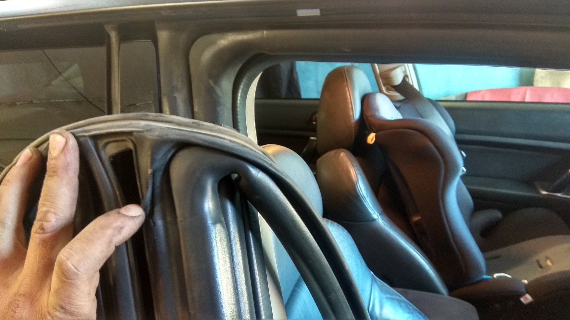

Заменил протертые резинки дверей.

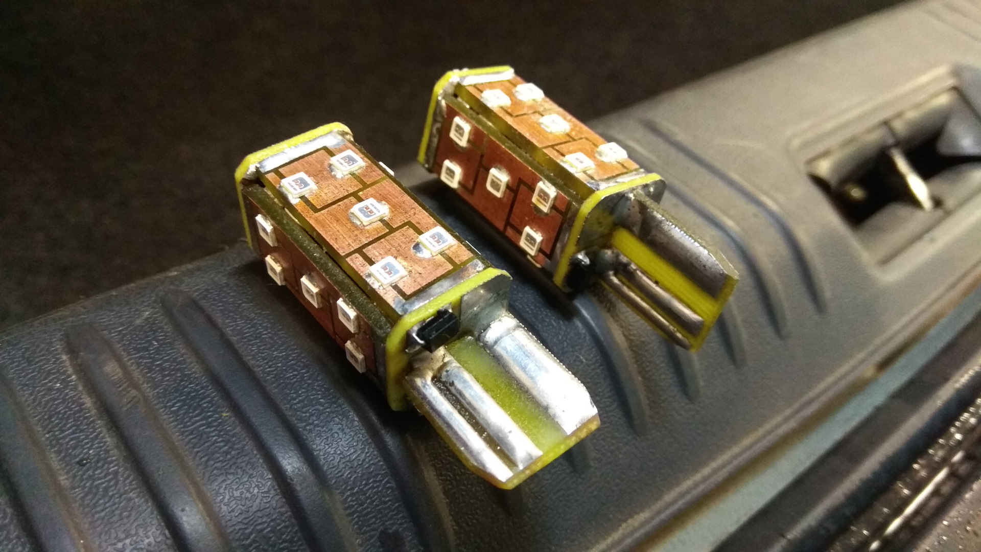

Напоследок, такие лампы в задние фонари, яркий насыщенный красный. проверено на предыдущем авто.
За лампами обращаться к shmel1988

ссылку на изготовителя ламп задних фонарей! два режима держит?
shmel1988
theoretikos
лампа 2х режимная, по уровню яркости немногим ярче лампы накаливания.
