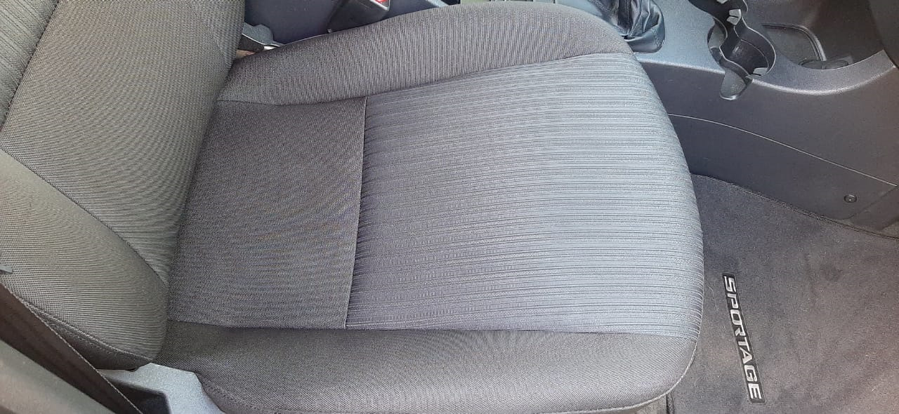

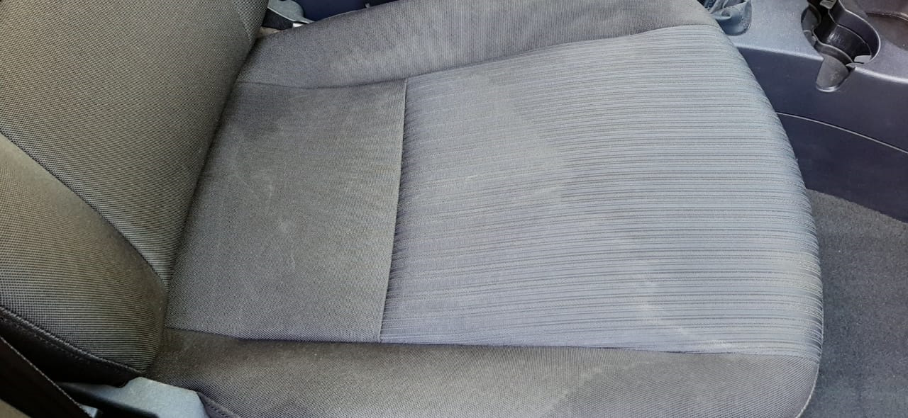

Машина в хорошем состоянии, пробег небольшой, свиней в семье нет, мыть особо нечего, кроме молока, пролитого на сиденье пассажира. Результат до/после:
Экстрактором офигенно пылесосить ворсовые ковры, да и любую тряпку в салоне. Сначала просто пылесосим, потом через садовый опрыскиватель наносим сильный раствор моющего средства, даем 2-3 минуты на "впитку". Дальше при помощи пылесоса, используя слабый раствор, высасываем всю грязь. Вода хорошо уплотняет зазор насадки, получается очень недурно.

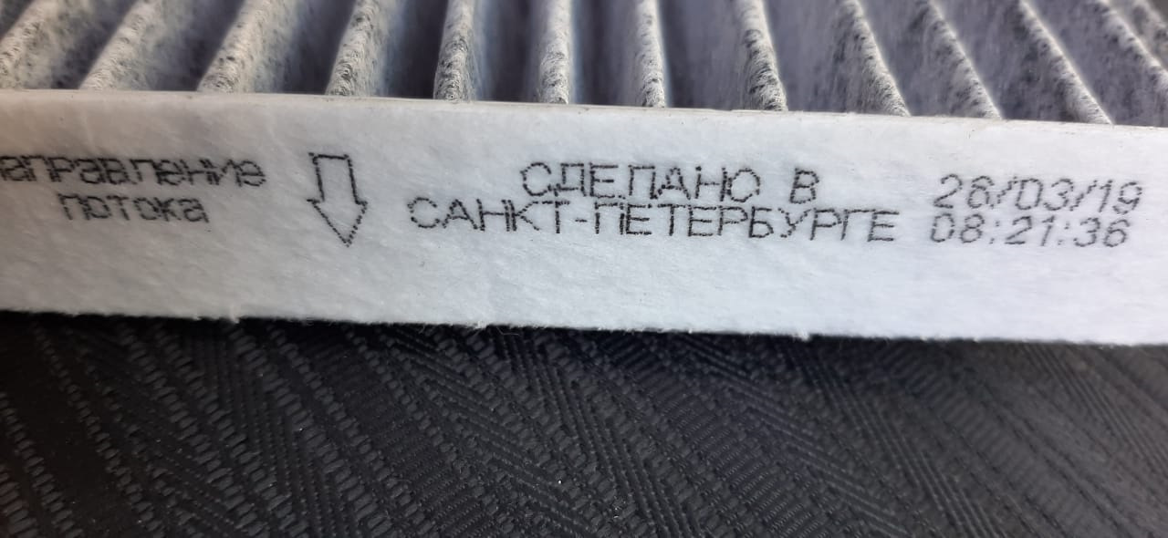

Чистой машине — чистый салонный фильтр. В этот раз решила поддержать земляков, взяла "Невский фильтр". Артикул nf6424c.
