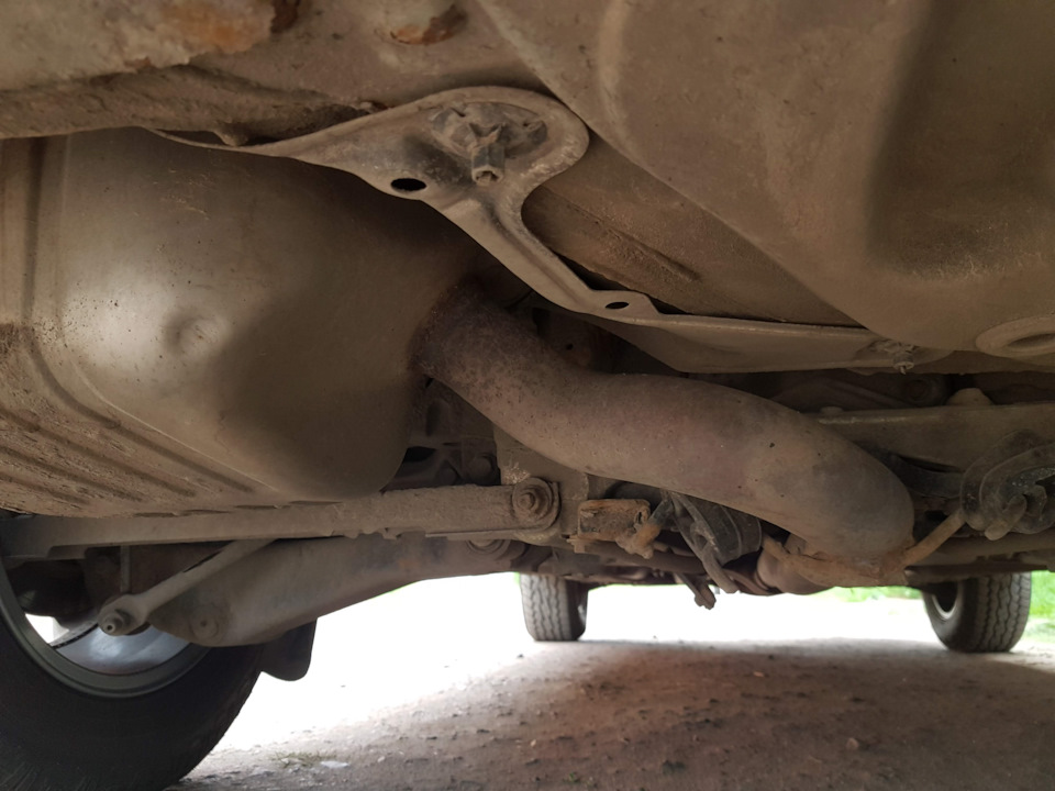

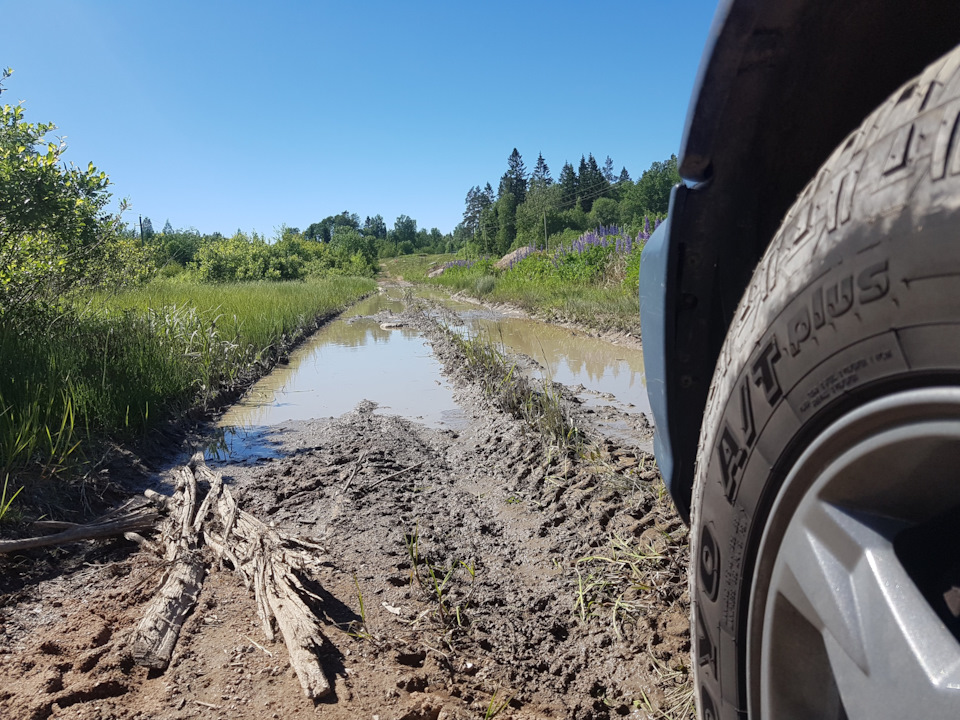

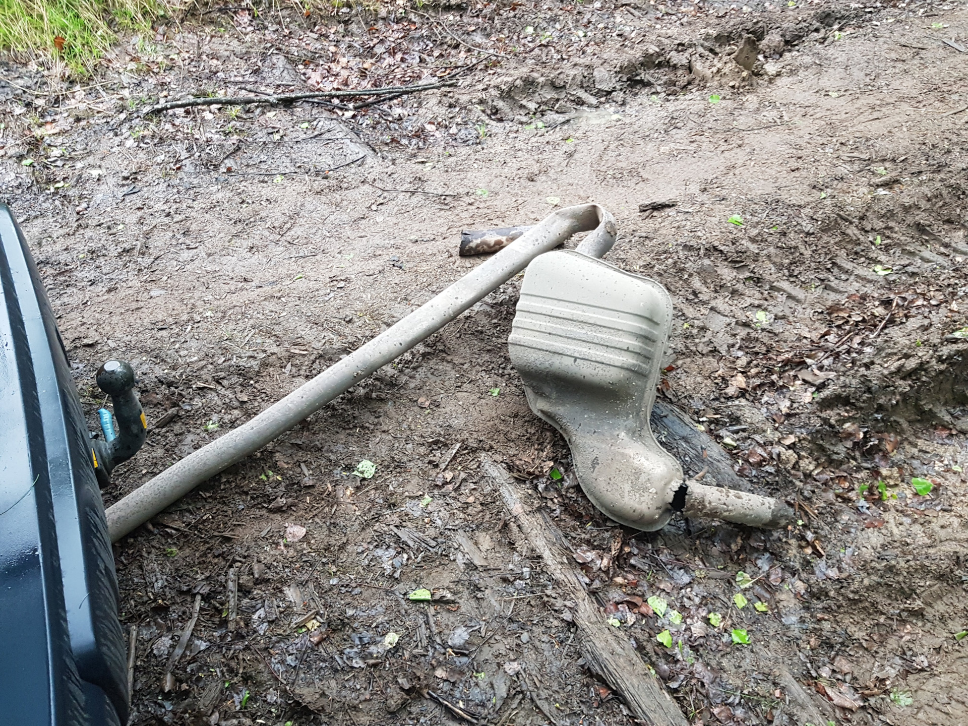

Потеряв основную часть выхлопа в лесу вольво перешла в режим злой субару. Ехала конечно не так, но звучала не хуже. На второй день мне даже стало это нравится. Звук у нашей пятерки офигенный, если его не глушить. Так же олени и прочие перестали под колеса лезть, гонял в ручном режиме и вспоминал молодость)). На третий день все же пришлось сделать выхлоп.

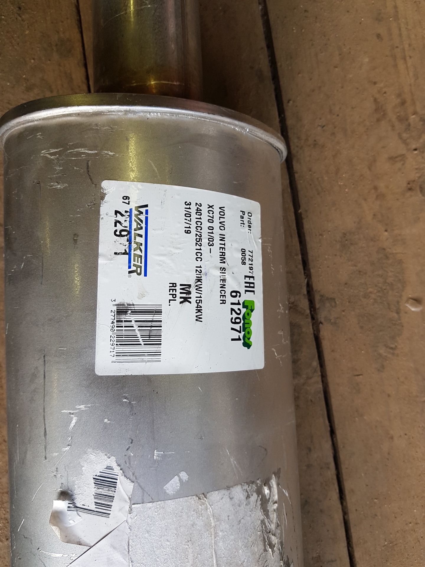

Что выбрать? а выбора особенно и нет. Есть орига, есть валкер. Разница по цене у них приличная. По слухам же это одно и то же. Взял в итоге валкер.
Сделан хорошо, швы качественные, металл тоже. Но, это не орига. Оригу купил себе зажиточный боярин adrenocrome Мы сравнили и разница очевидна.

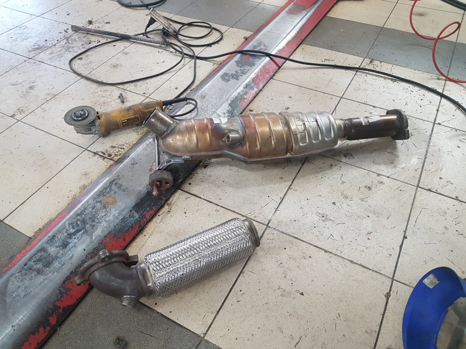

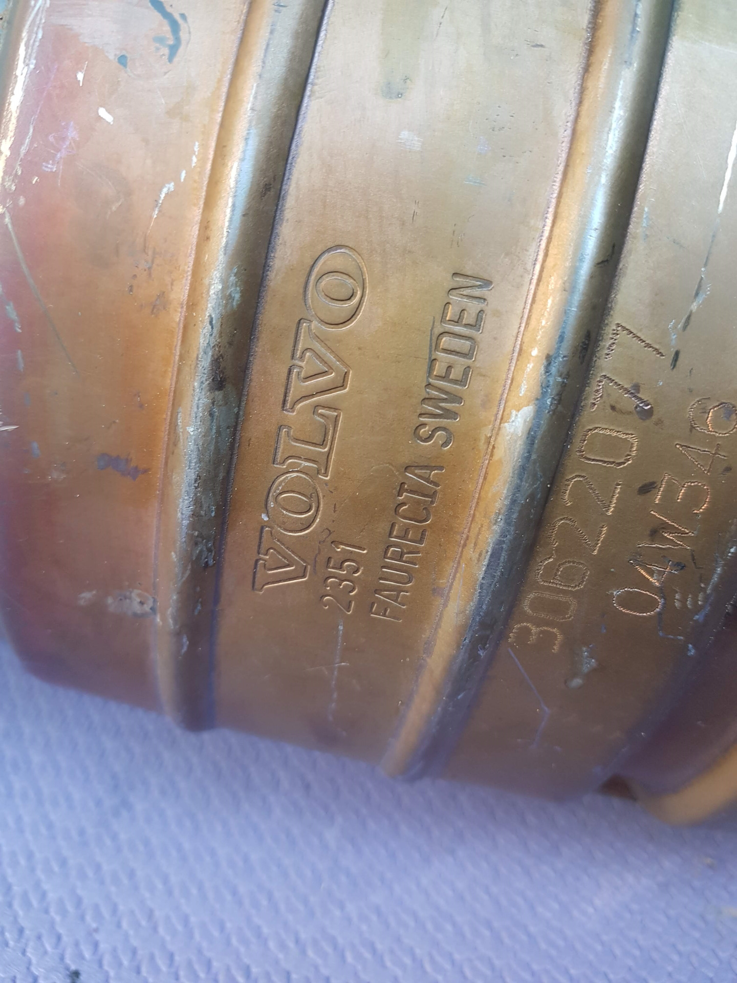

И тут мне дружище SealOnAWheel рассказал что есть один катализатор, который давно лежит где то на складе, от чего он хрен знает, но похож на наш. И стоит всего 13 тыщ. Решил рискнуть, заказал.

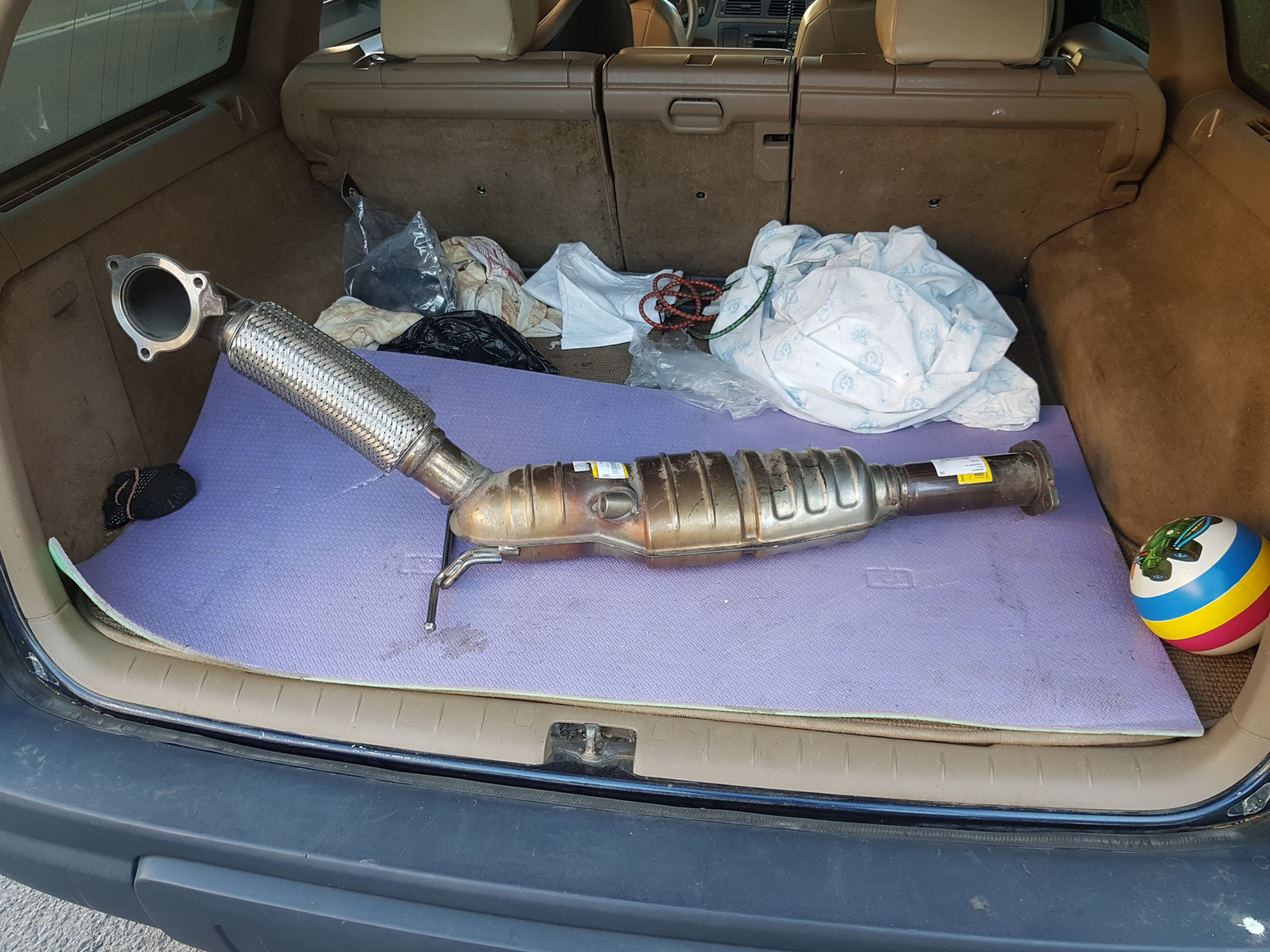

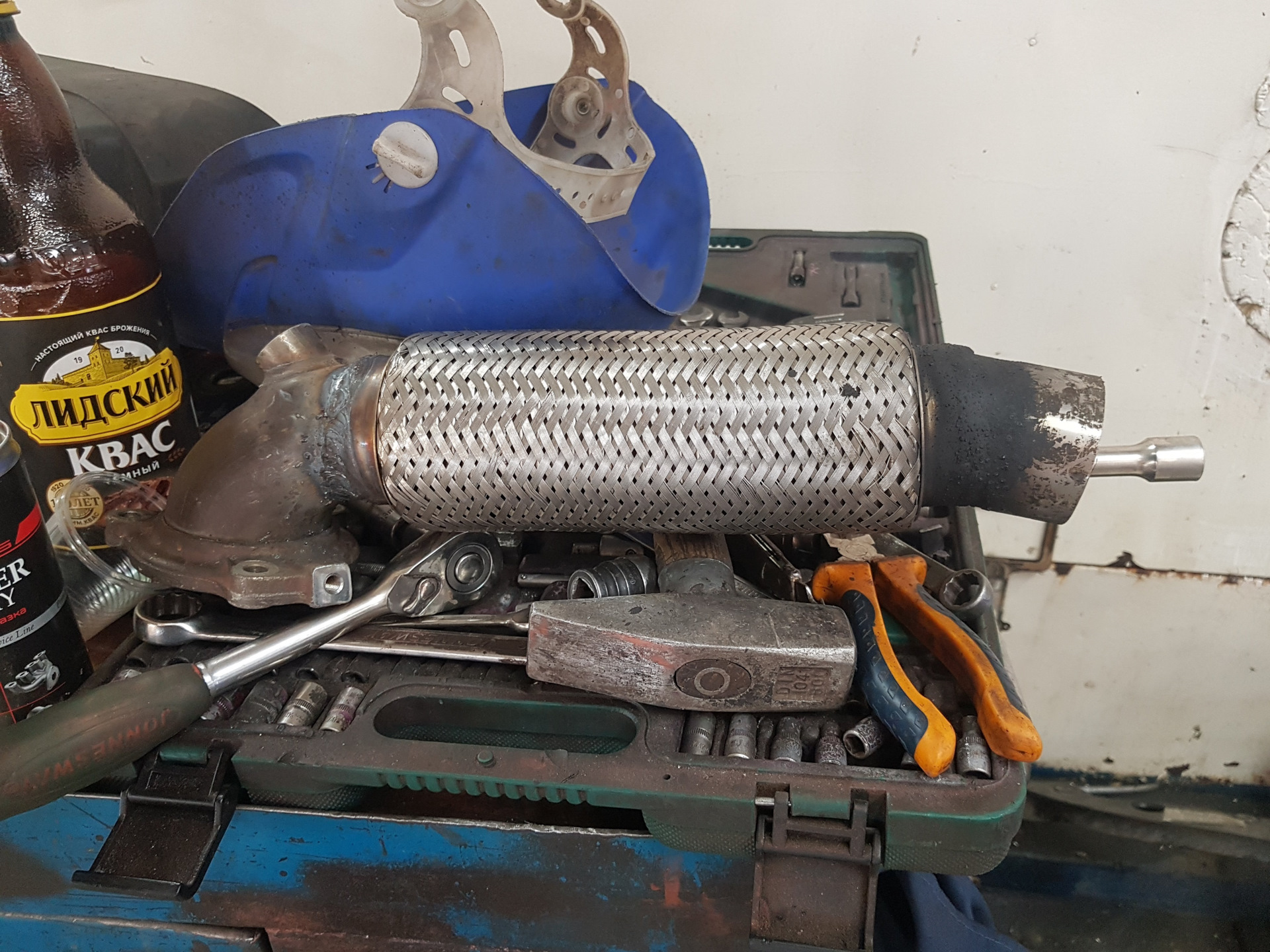

Через пару дней он приехал. Оригинальная орига, видно что продавался долго, обклеен кучей стикеров поверх друг друга, местами царапинки, но самое главное он новый! Да и оригинальная гофра чего стоит.
В последствии оказалось что катализатор с переднеприводных версий, скорее всего s60 или v70 дорестайловых. И что хрен он так просто ко мне подойдет, но приколхозить можно. Спасибо adrenocrome за твой опыт)

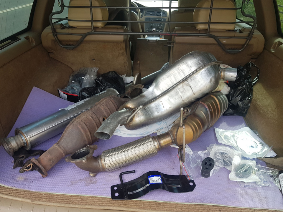

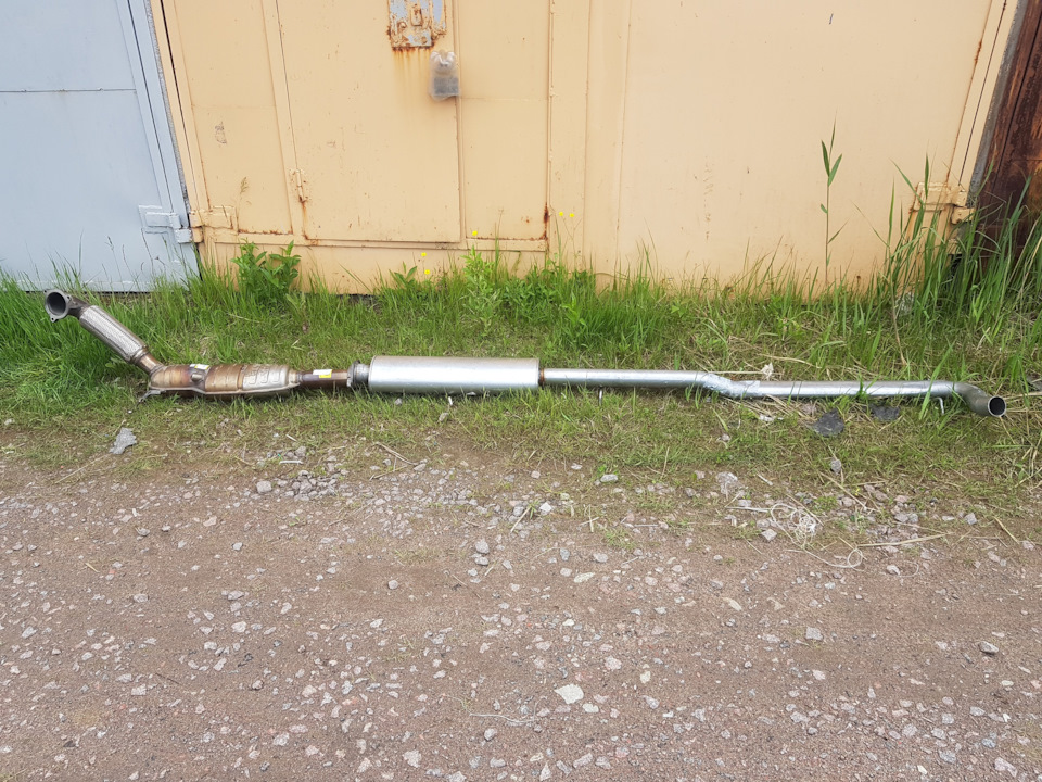

Итак передняя и средняя части есть. Отлично, что с задней? С ней все хорошо вроде. Но как их скреплять друг с другом? С завода же средняя и задняя части шли одним целым, а тут надо получается отрезать и сращивать хомутом или варить

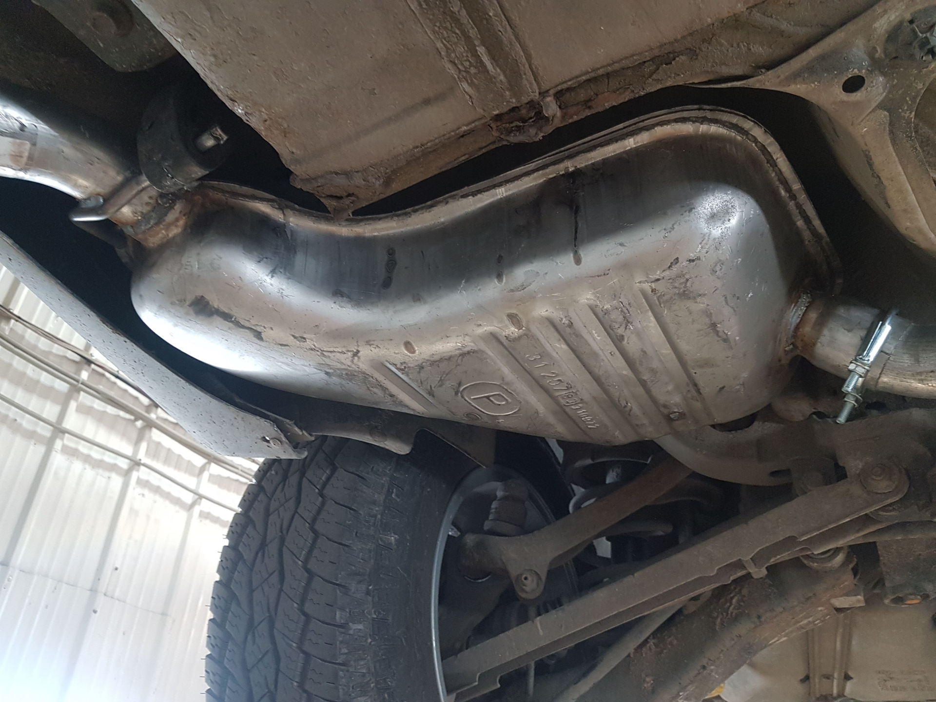

Раз такое дело то решил и заднюю баночку обновить, чтоб собралось все без гемора. Тут выбор аналогов, хороший, но по цене сильно выделяется polmostow. Его и взял. С виду конечно днище, но за свою цену пару лет точно ходит, а может и больше. Поглядим.
Так же закупил новых прокладок, резинок и сипс пластину.
И когда я оторвал старый выхлоп в лесу, я даже не расстроился, тк знал что новый у меня уже есть. Тем лучше что скорее установлю.

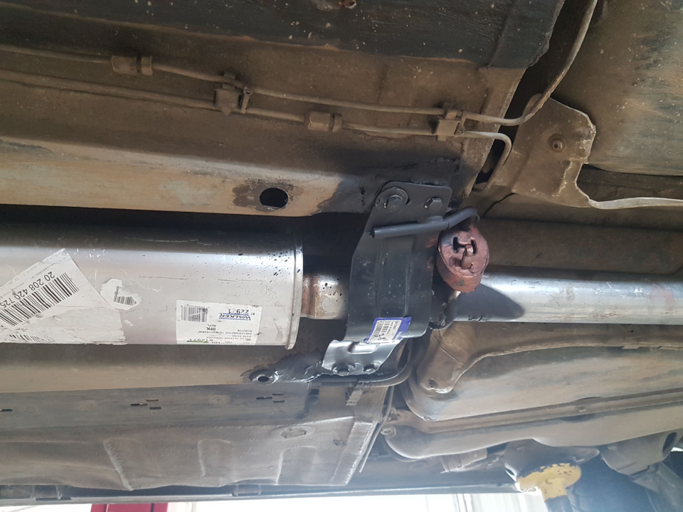

Монтировать поехал в сервис где и раньше глушаки делал.

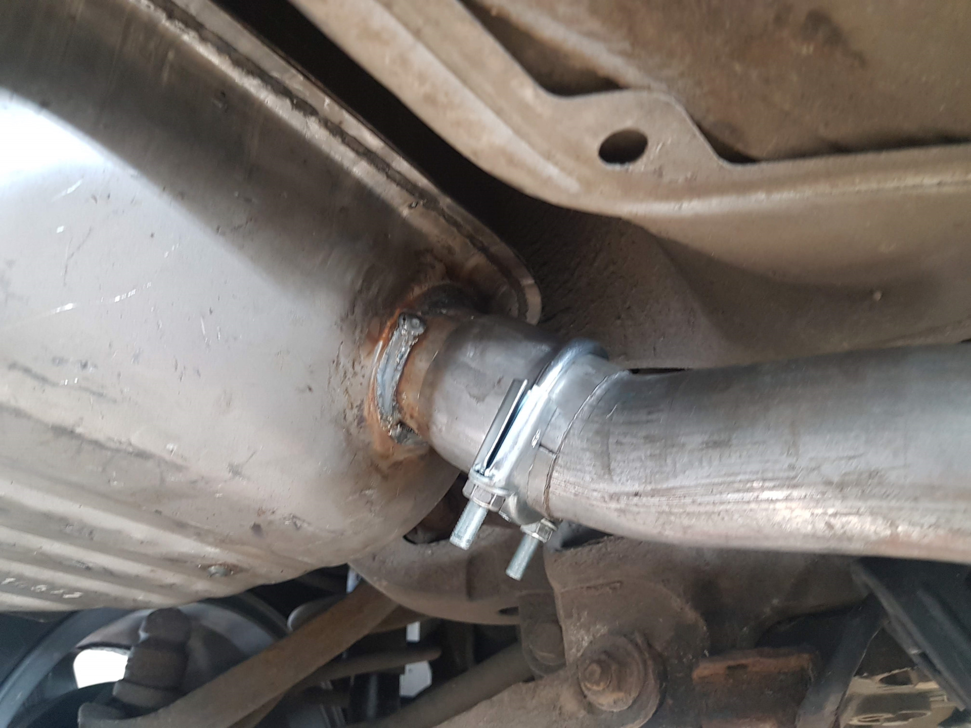

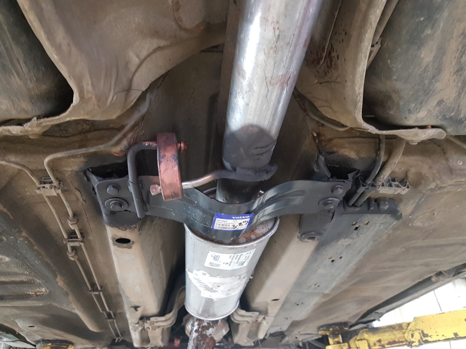

Средняя и задние части встали как родные. Стянули их хомутом 65мм

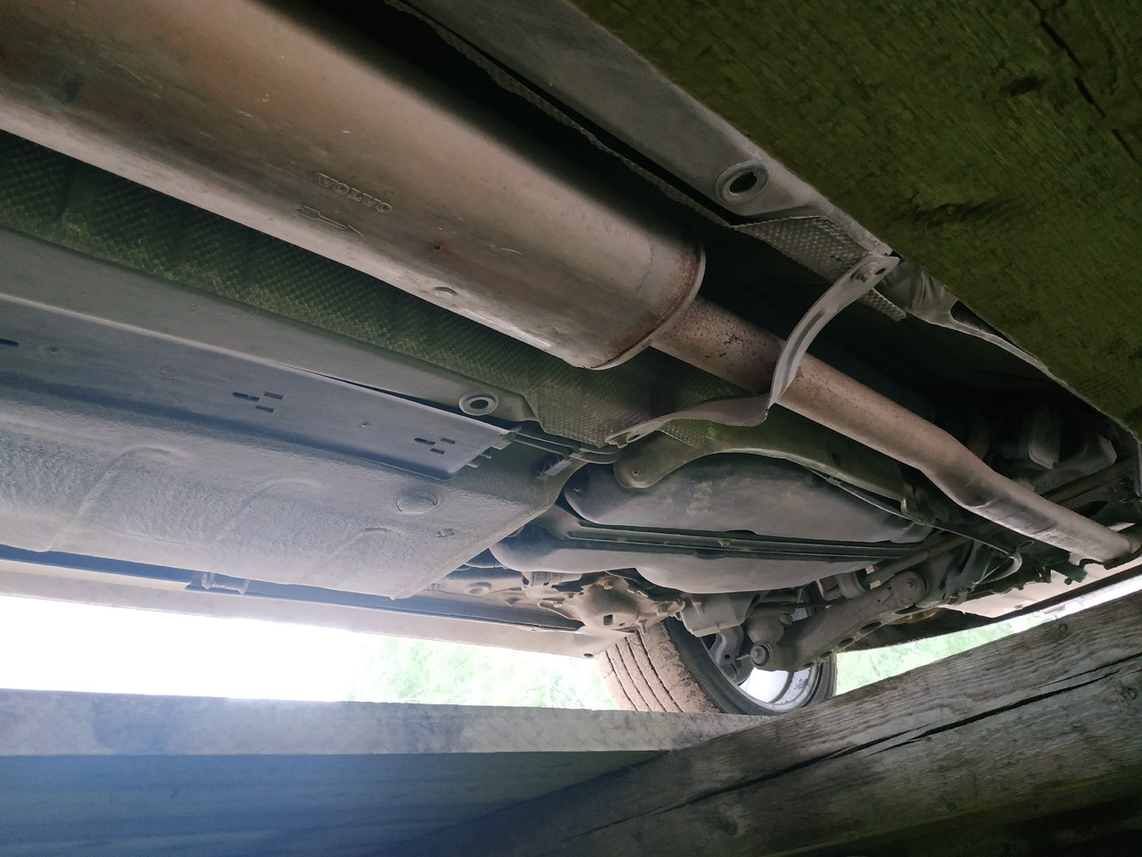

Так же приварили новые крепления сипс пластины, которые я вырвал в лесу. В последствии надо залить антикором. Каким, не знаю

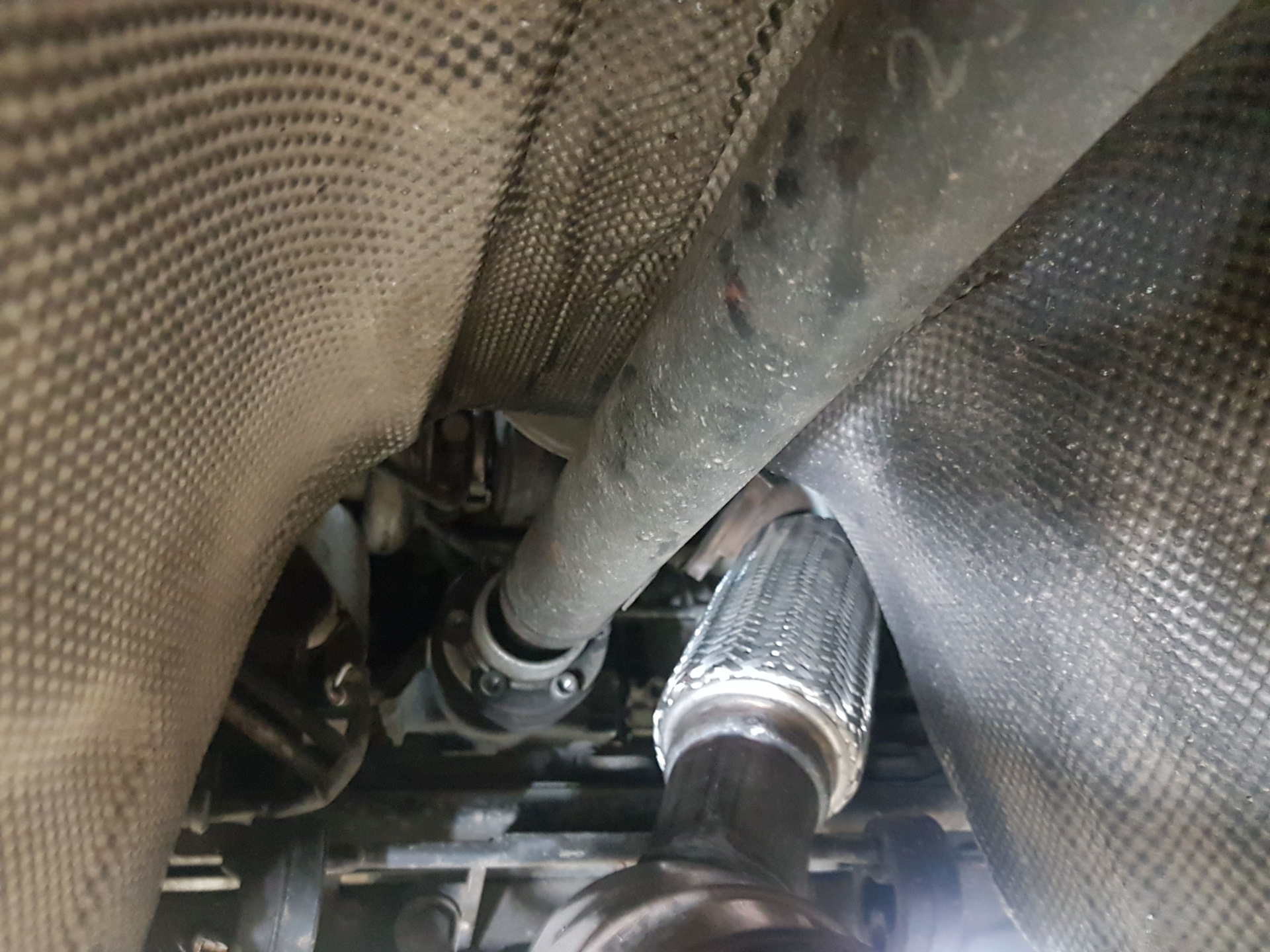

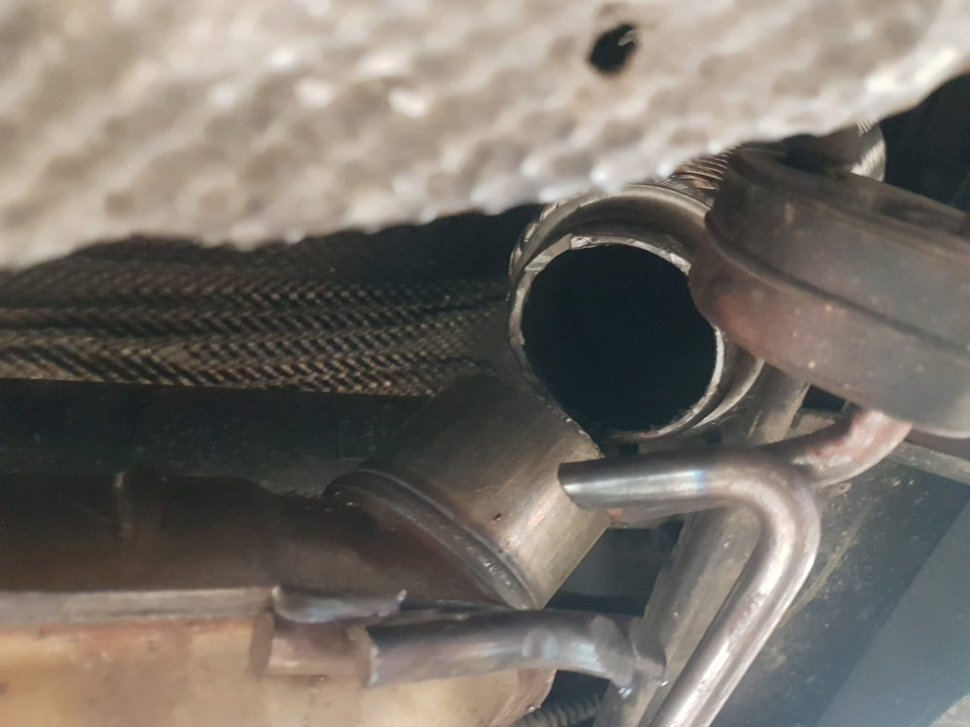

По катализатору, как и ожидалось, все не просто. Если его ставить как есть, то гофра упирается в кардан
Пришлось резать, делать вставку и менять углы
Сзади тоже угол не совпадал, пришлось дорабатывать.

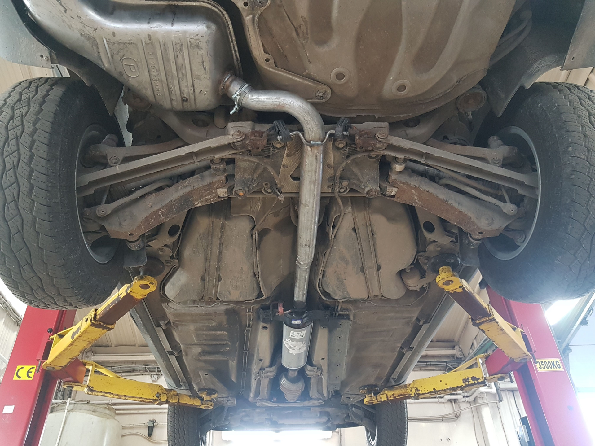

В итоге конечно все получилось.
Выхлоп на месте. В салоне тишина. Не воняет.
Можно ехать дальше))

Классная работа! :) Только не очень понял сакральный смысл сипс-пластины, оторвал год назад, обратно ставить не стал, вечно она за все цепляет
У меня на ней глушак лежал последние 3 месяца.
Штука нужная))
skimble05
Я так понимаю, что она так же предотвращает выгибание глушителя вверх при попадании в лужу и их соприкосновение с противным звуком.
А при соприкосновении с препятствием загибает кардан, ну хз, что лучше :)
Прикрепить ниже пластины широкий лист металла) а вообще у меня был это скрежет от соприкосновения пластины и кардана. Весь Сургут его слышал. Очень громко.
А я на Алтае ее загнул и кардан слегка котснул ) в общем пока без нее, посмотрим, что после новой поездки в горы будет )
Если у тебя в дождь глушак не задевает кардан — забей.
За год ниразу не задел, после лифта расстояние вроде ещё немного больше стало, посмотрим
Мораль: надо делать лифт)
skimble05
Похожая ситуация. На паром заезжал, и …правда кардан не задел. Если я, конечно, правильно понял о какой пластине речь))
Во-во, она самая и гнется у всех однаково )

Вот это чë за пряник такой с отбойнтком в багажнике? Это на кат?
Это фото так получилось, там обычные 2 пряника лежат)

Чем тебе варили?
Полуавтоматом
Есть большая вероятность что могут отвалиться
Почему?
Плохо провар контроллировать. Герметичные газовые соединения обычно TIG варят.
Ну ладно теперь за тиг топить! Купилтсебе чтоли? ;)
Нет, но оригинал TIG'ом красиво сварен, а Jetex — коряво-дыряво MIG'ом.
От самого сварного еще зависит
