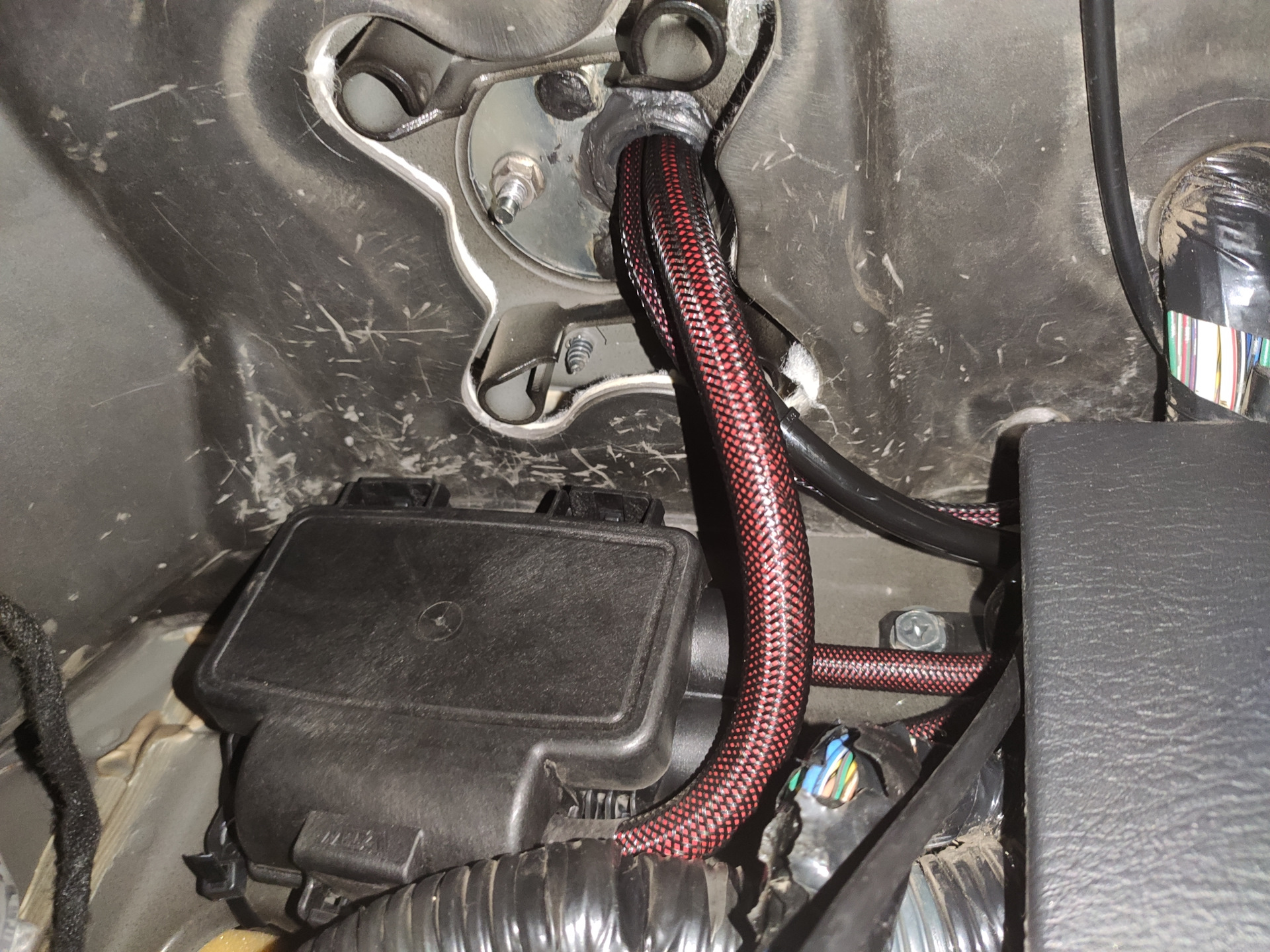

Отдельно еще при установке усилителя мной были куплены силовые провода и блок на два предохранителя для салона.

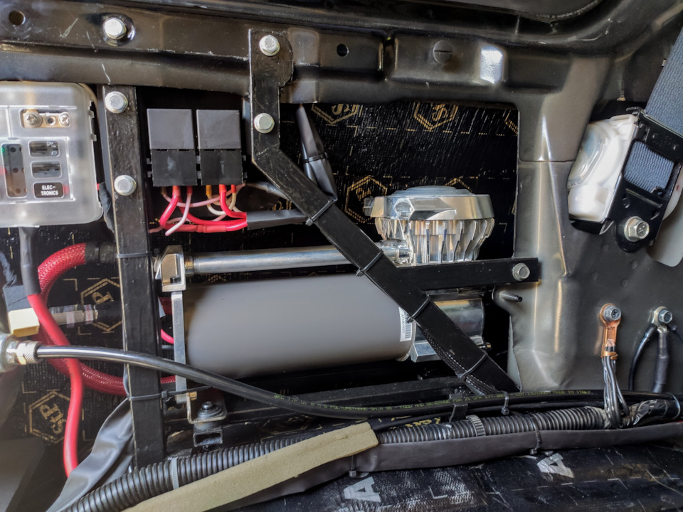

фото перевернуто кстати вот оно удачное место (возле левой ноги водителя) для проводки всего нужного в салон (только для владельцев версии патруля с АКПП)
Идей было много, в основном подсмотренных у других
1) закрепить все достаточно крепко используя по возможности только существующие отверстия!
2) обслуживать ресивер и фильтр компрессора не разбирая обшивку
3) хотелось в итоге не испортить облик салона

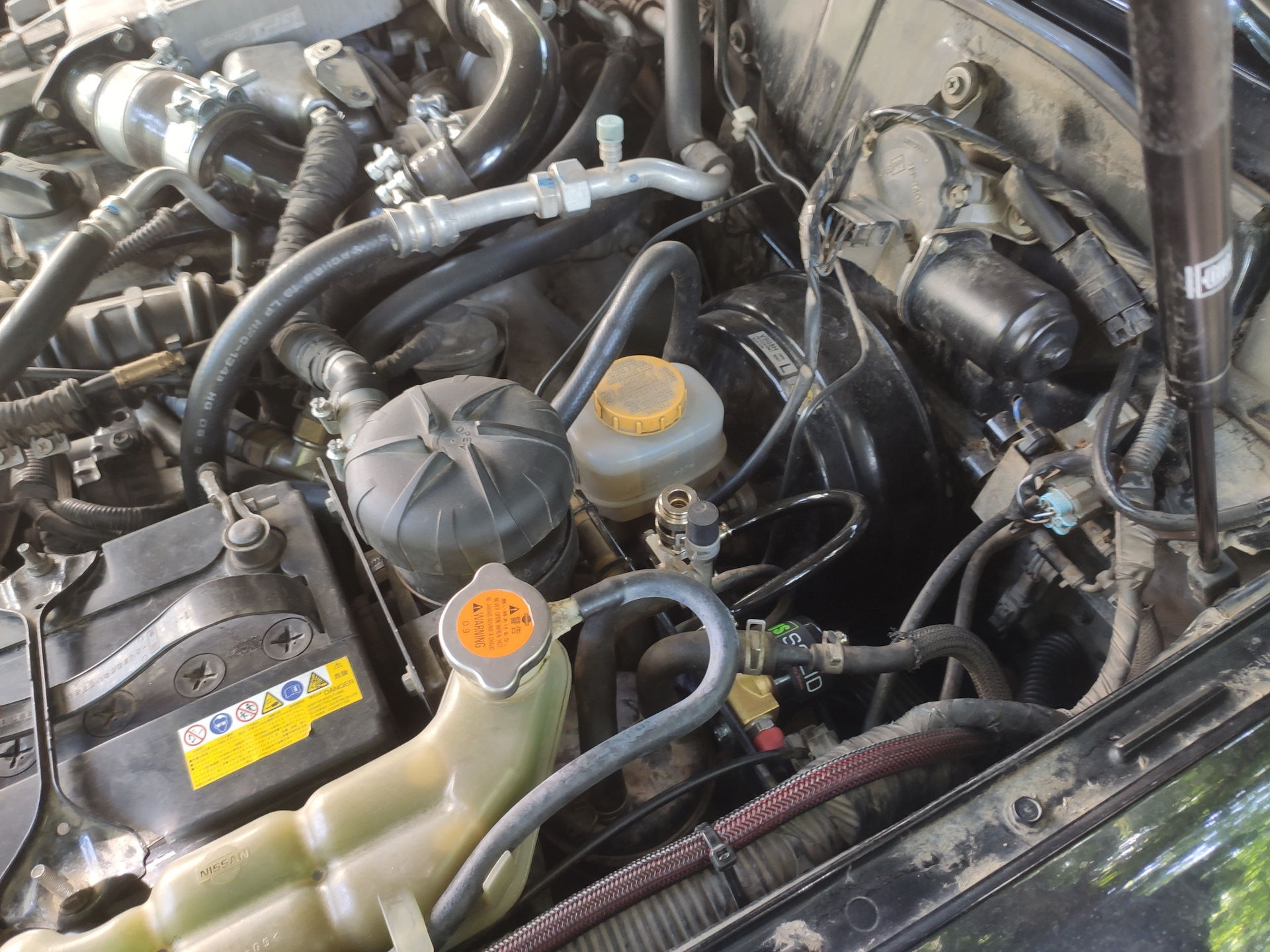

4) хотелось два быстросъема под капотом и в багажнике

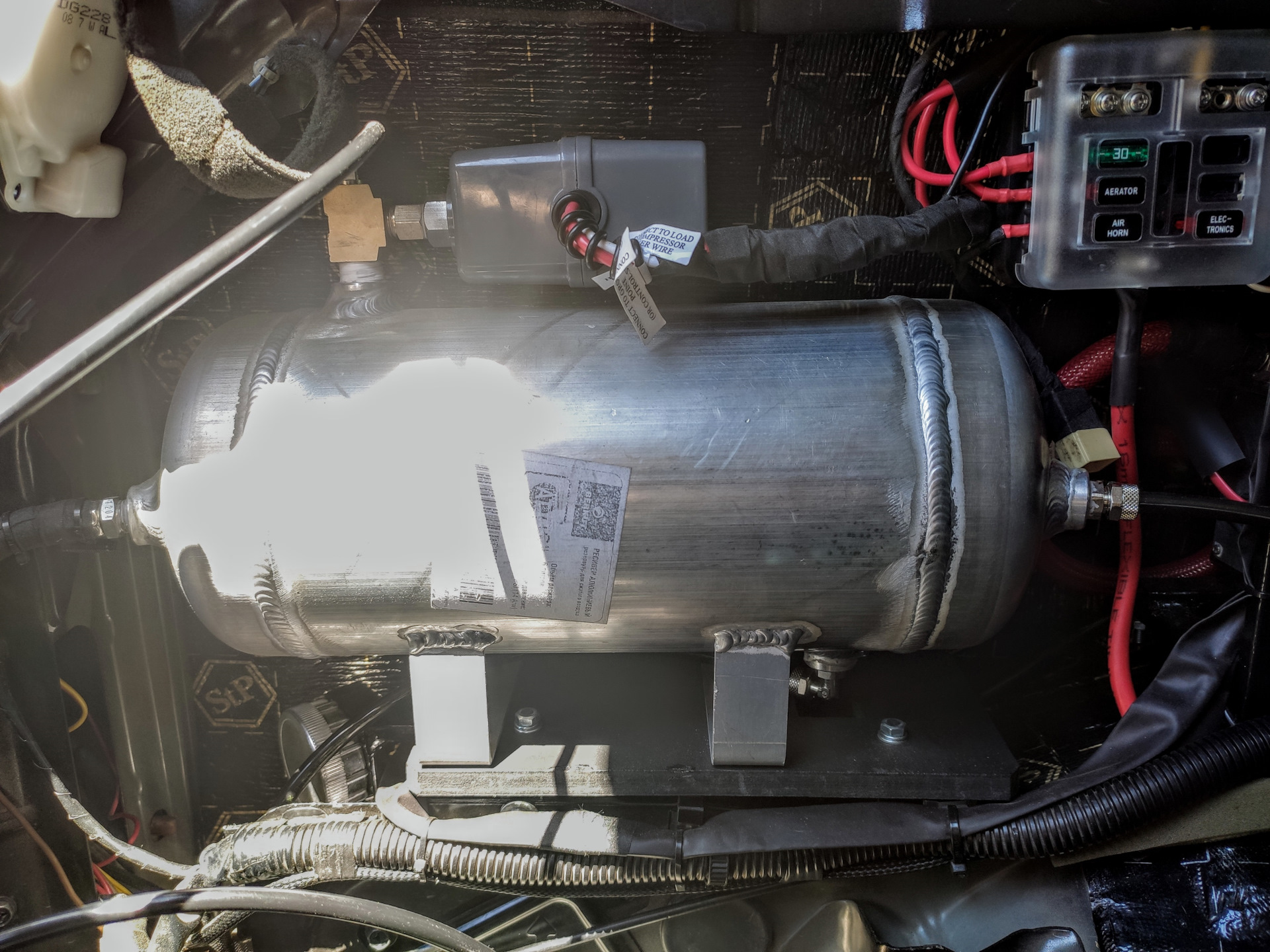

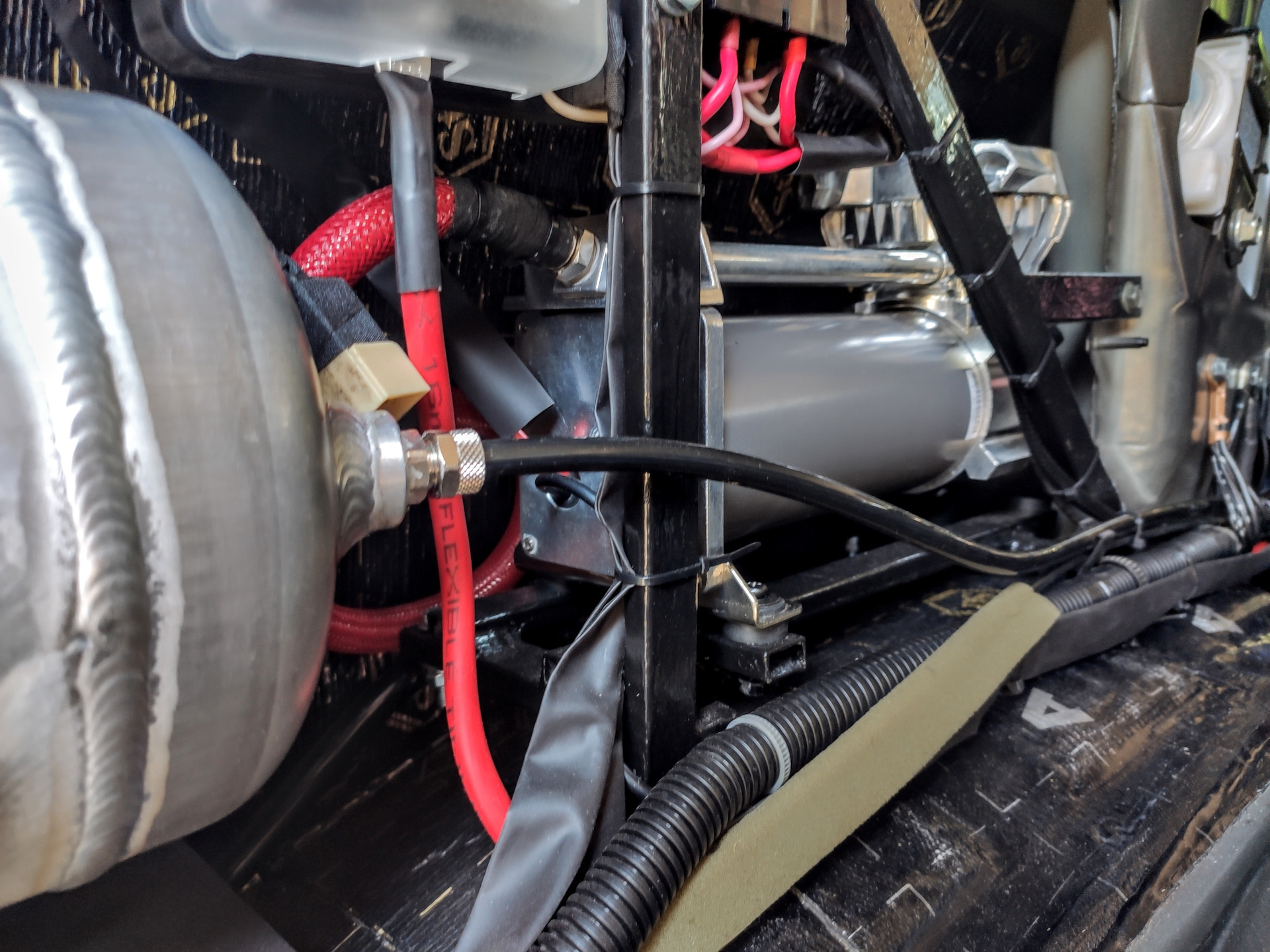

— 1 — варил два кронштейна, отдельный под компрессор, отдельный под ресивер

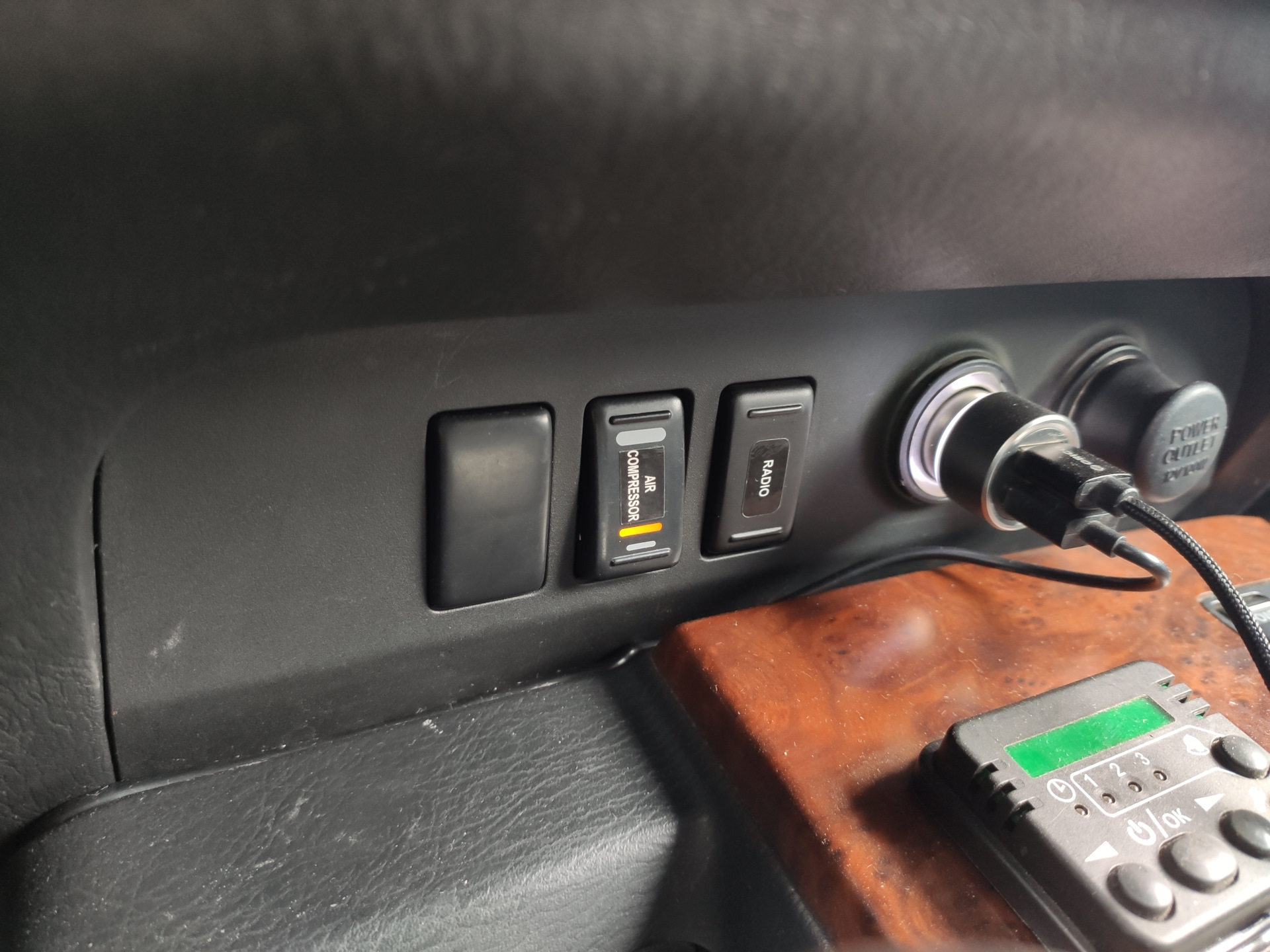

— 2 — Для сброса конденсата применил электромагнитный клапан с подключенным фитингом из нижней точки ресивера. Подача питания на компрессор и этот клапан возложил на две реле, релюшками управляет кнопка трехпозиционная nissan (такие стоят на подогреве сидений) в одном положении работает реле давления компрессора а в другом положении открывается клапан и сбрасывается все содержимое ресивера. Управление реле сделал минусом. Замена фильтра компрессора производится через штатный лючок в обшивке. Только замена предохранителей и реле потребует съем обшивки.

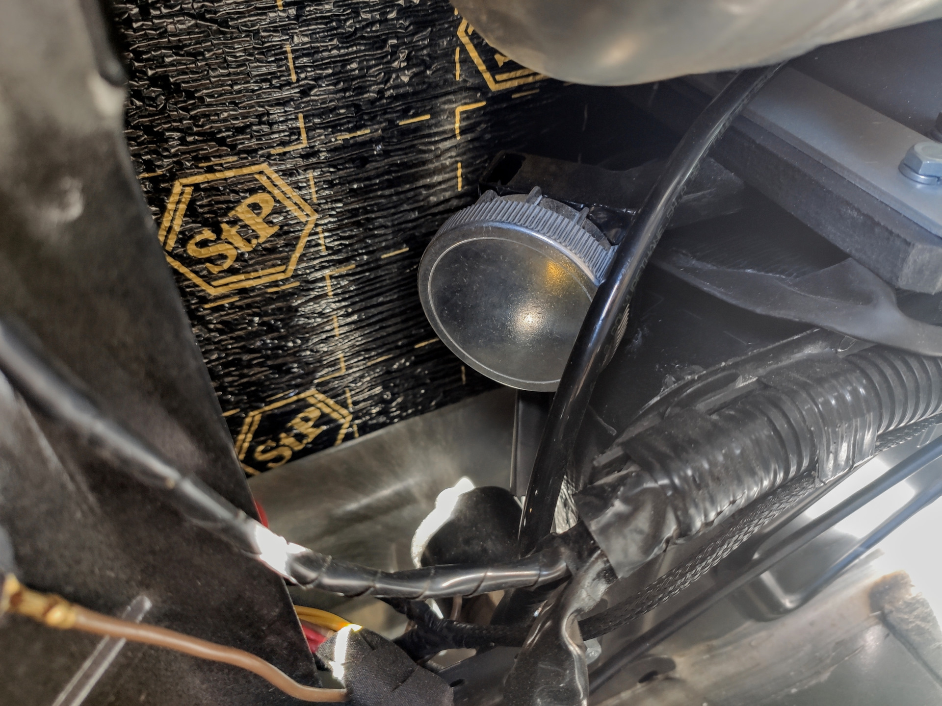

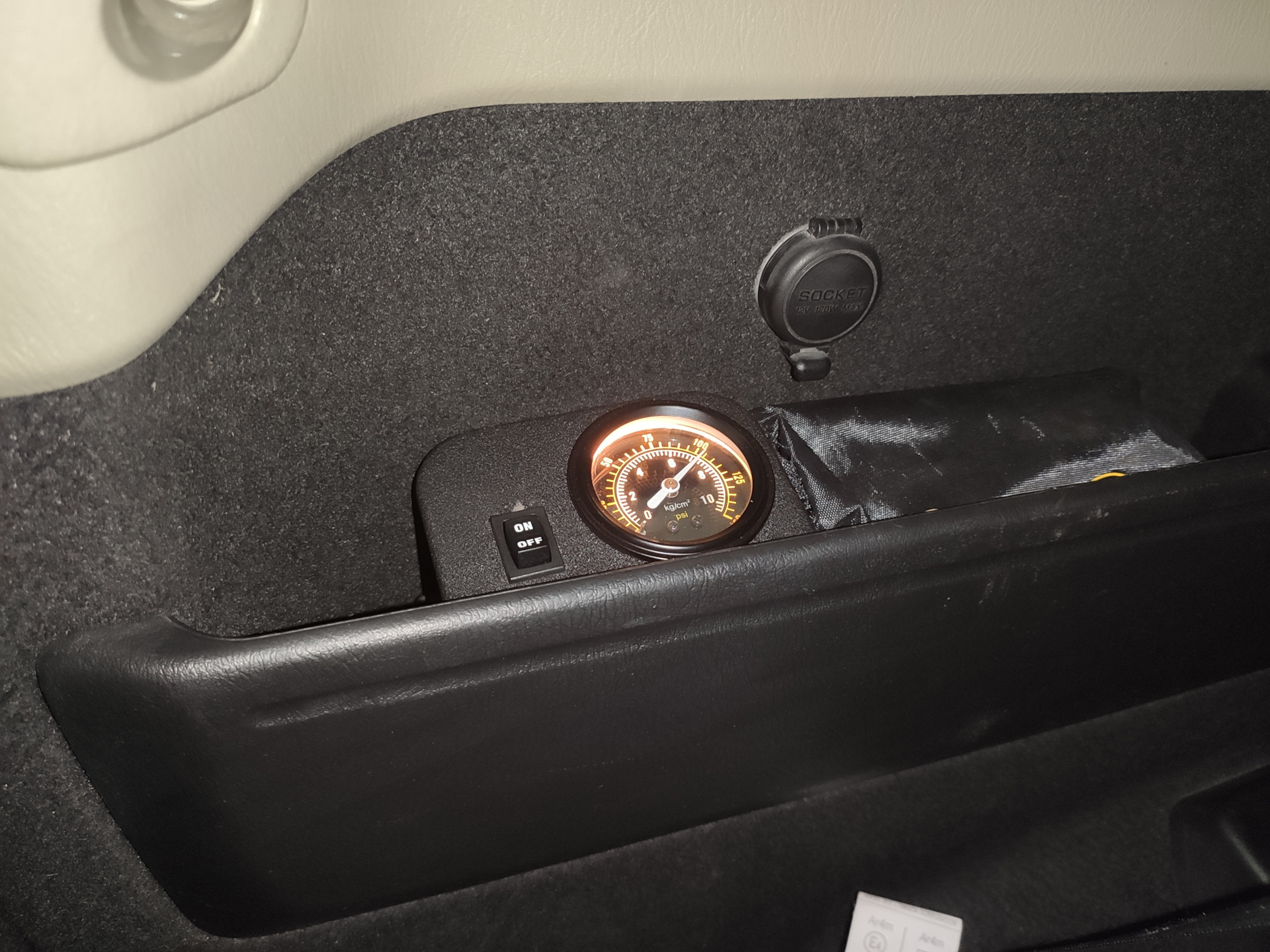

— 3 — Из внешних изменений только манометр в кармане боковины.

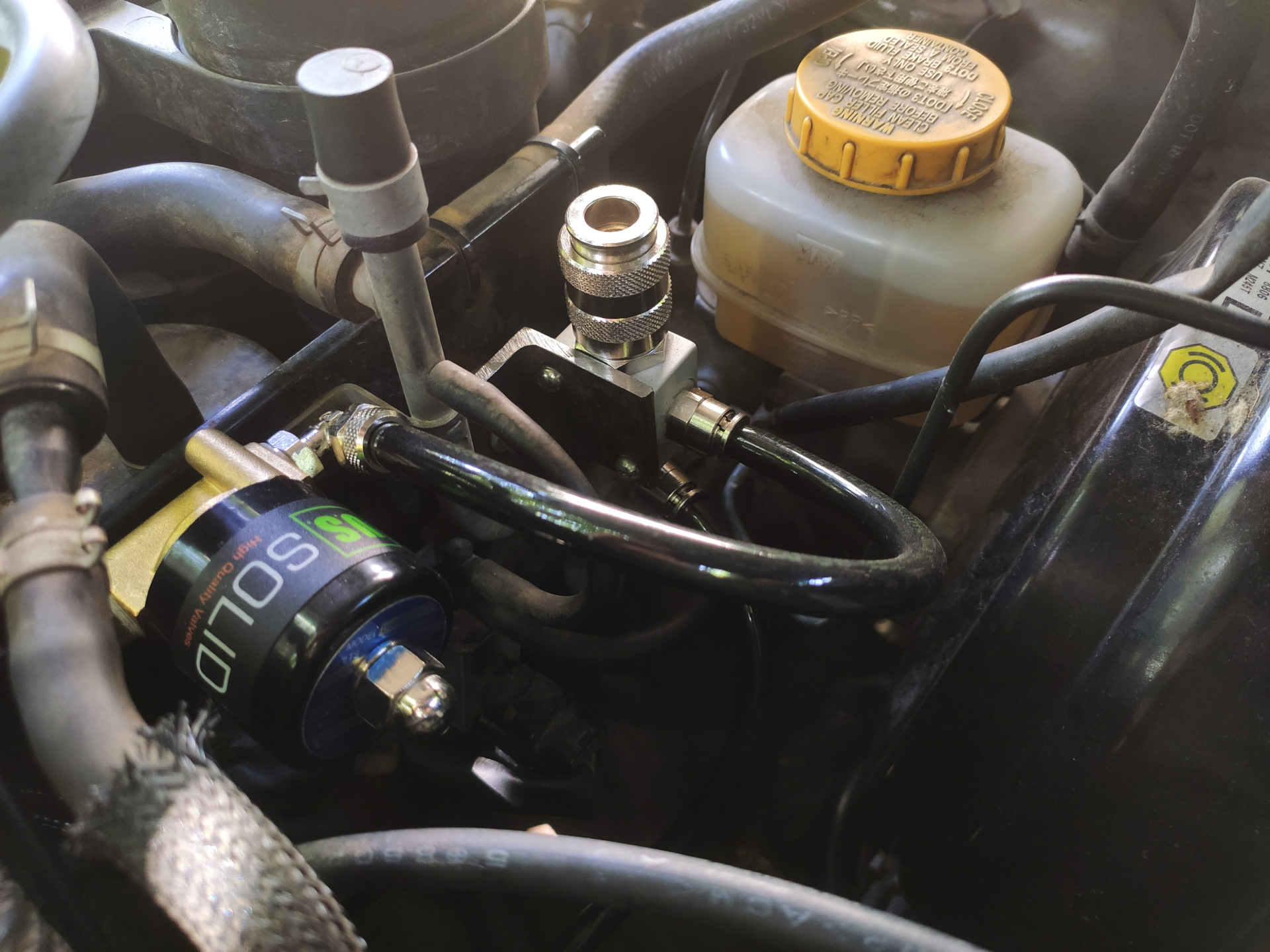

— 4 — Так-же все удачно с размещением, все на фото. В качестве воздушной магистрали до блока под капотом используется трубка диаметром 8мм, в остальных соединениях 6мм

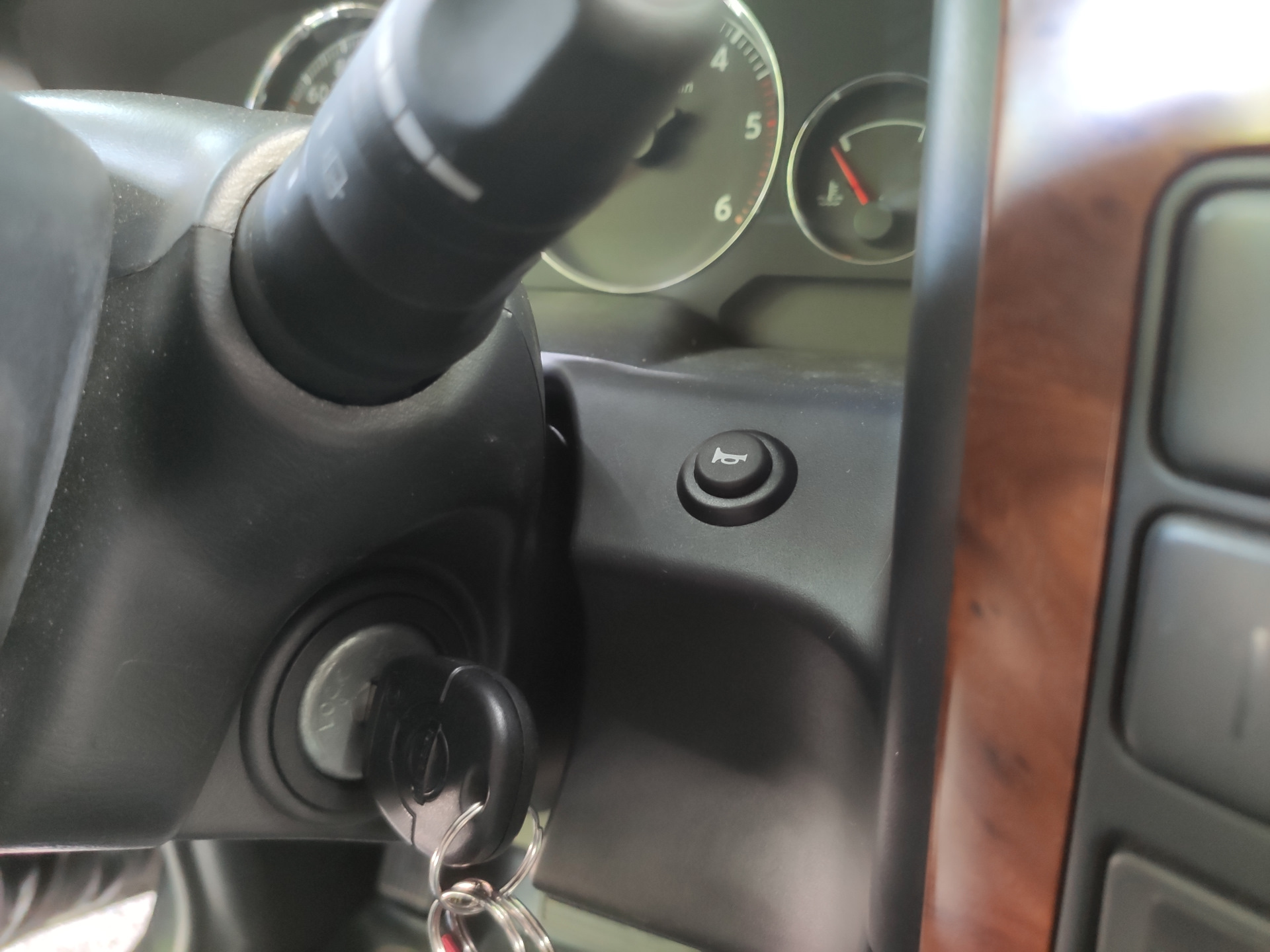

Второй электромагнитный клапан будет открывать линию к пневматическому сигналу, кнопку управления разместил рядом с рулем. (кнопка кстати куплена в магазине Лада деталь)
