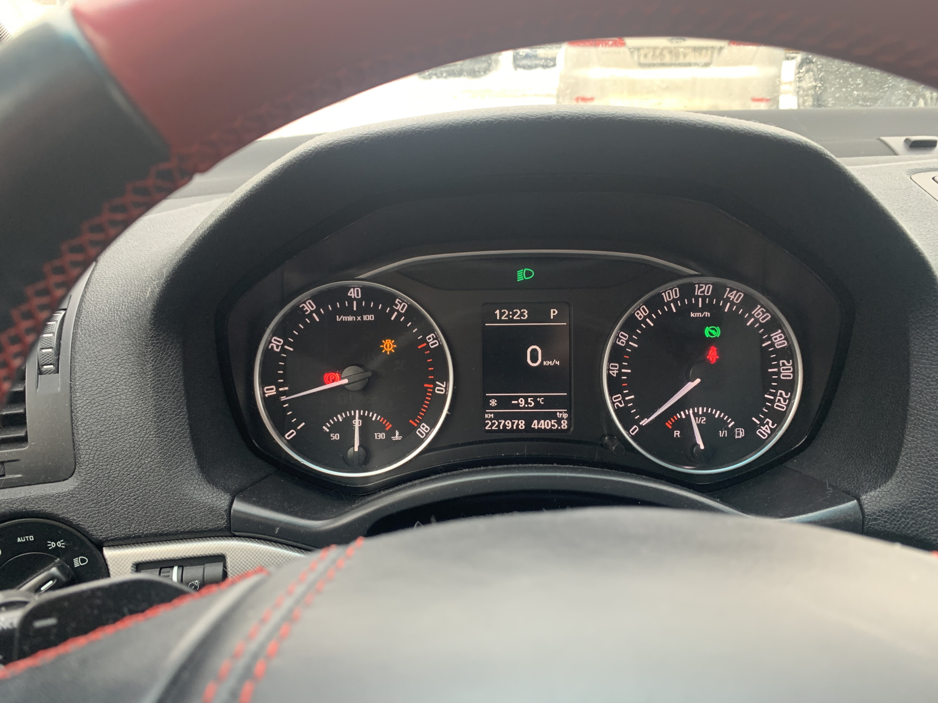

227900 сейчас, масло двигатель не ест до сих пор, после промывки на 140000 у мастера71, машина на стейдже, двигатель не разбирался, только промывка и уже два раза менял цепь :) из навесного замена вакуумника и коллектора

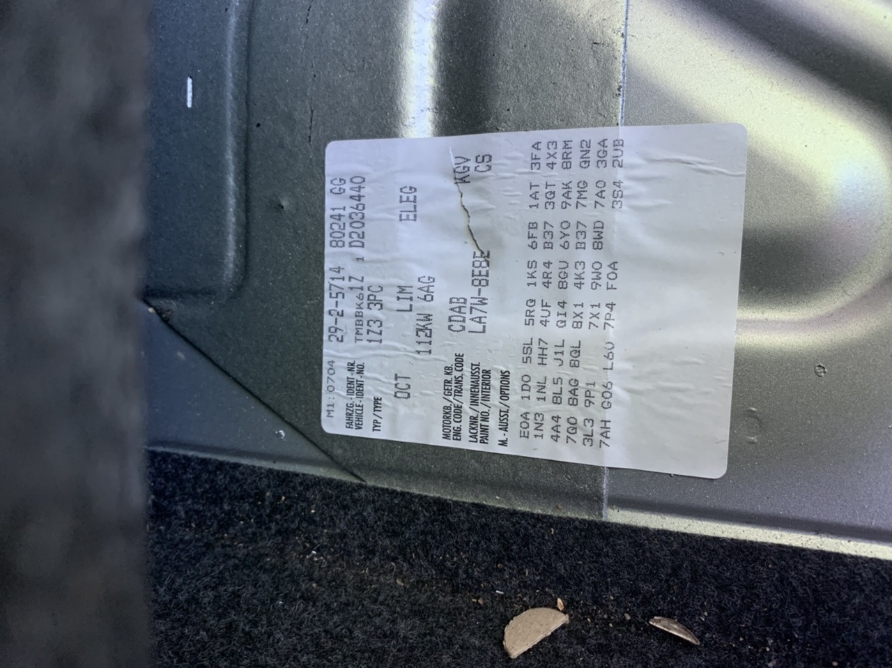

поршни для cdab 06H107065DL (самая последняя ревизия) пошли на моторах начиная с номера мотора 482228. А у вас какой номер мотора?
Сфоткаю сегодня с полной расшифровкой, не помню.

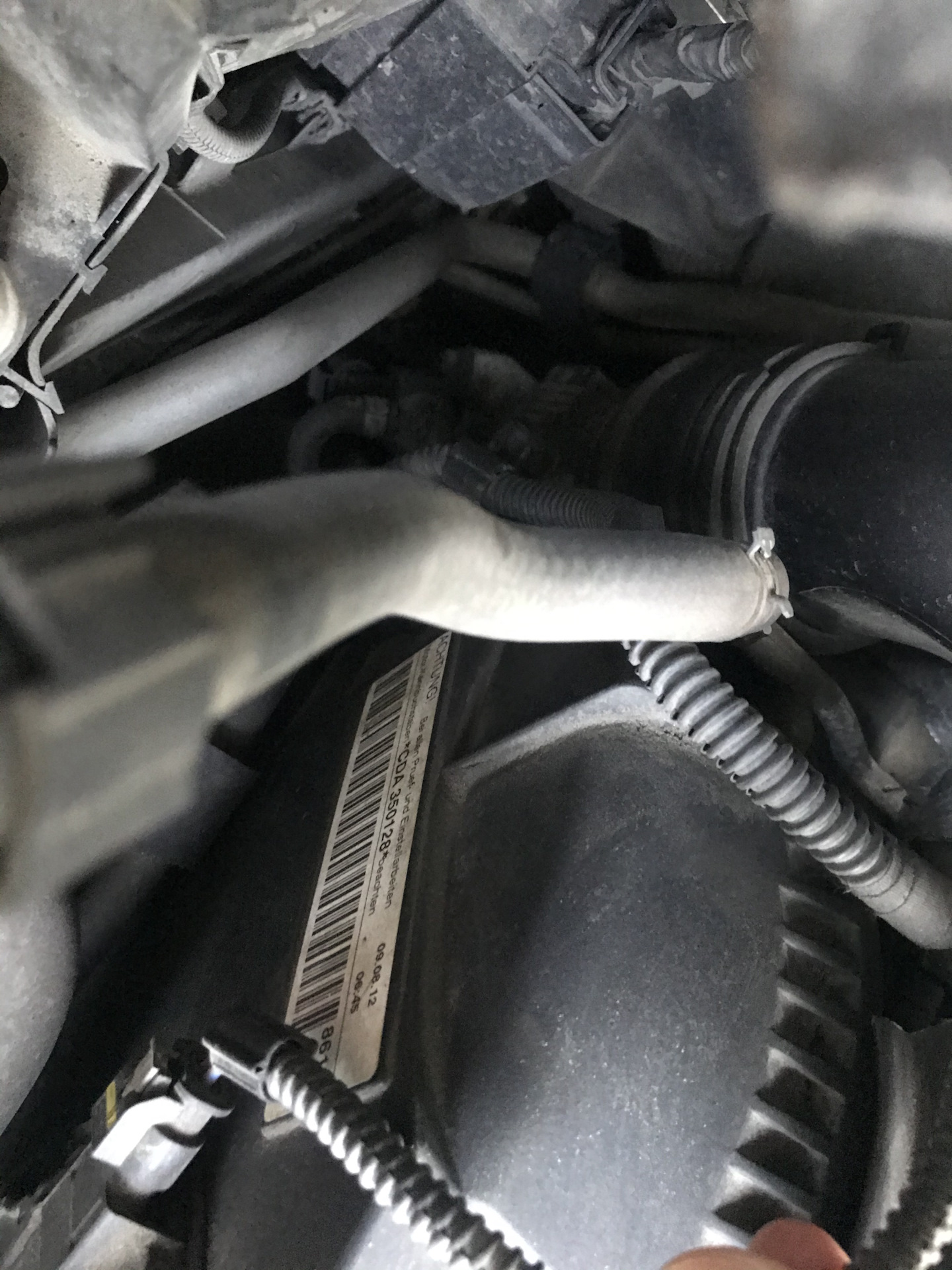

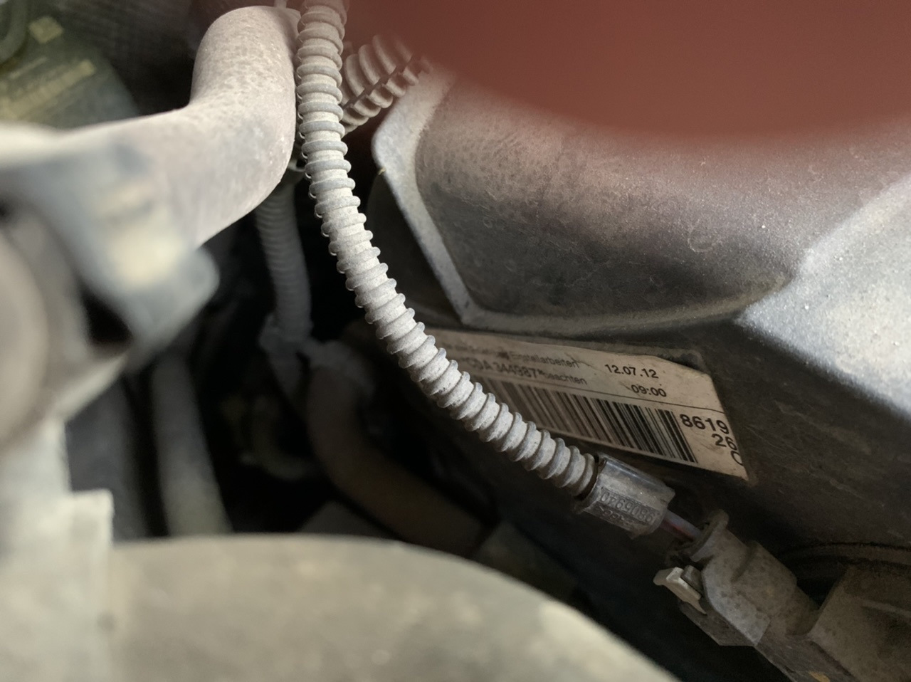

? к чему наклейка. номер мотора в СТС/ПТС указан, ну или на крышке ГРМ пластиковой есть наклейка с номером
Не посмотрел, с детьми был сделаю фото
PlatzEins
344987, 150000 полёт нормальный, цепь и натяжитель были нового релиза дата выпуска 12.07.12
06H107065DF у вас поршни предпоследней ревизии. Более подробно в посте выше, я скидывал ссылки
Я читал, но у меня пока всё тьфу тьфу в порядке, нареканий на работу мотора нет, но у меня заведомо есть неизменяемый расход масла в 500 грамм на 2000км, хотя в статье о поршнях которую Вы скинули данный расход завод изготовитель допускает только на последней ревизии. :) Как по мне расход есть на всех ea888 он просто разный от стиля вождения и состояния мотора.
