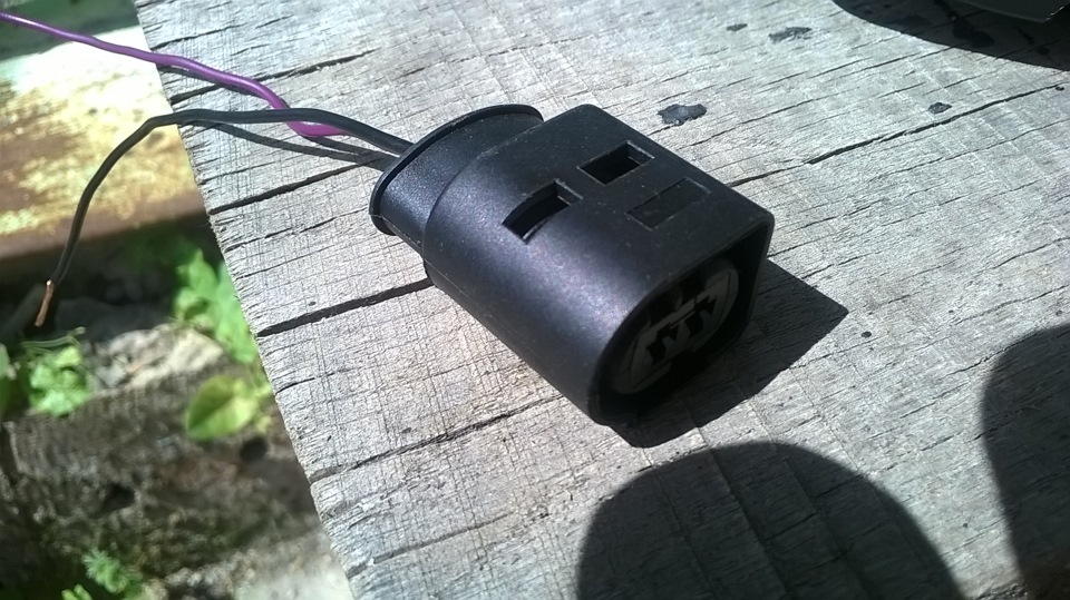

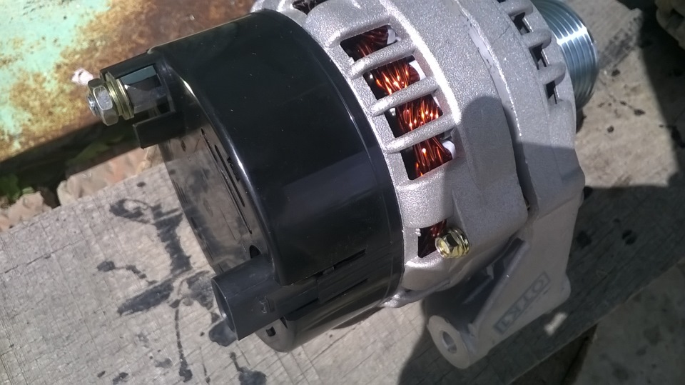

Давно собирался прикупить генератор помощнее. Так как сейчас стоят две кислоты. Взял от приоры люксовой 9402.3701-14Р, по креплениям естественно все идеально подходит, есть пару нюансов. Плюсовой провод штатный обжат наконечниками с отверстием под 6мм, на этом генераторе шпилька 8мм, придется либо рассверливать либо обжимать заново. И второй нюанс это фишка, на старом подходит один провод, а на новом евро фишка какая то, и там два контакта, покупаем эту фишку и цепляемся к одному контакту с маркировкой L. Работает все идеально просто)
