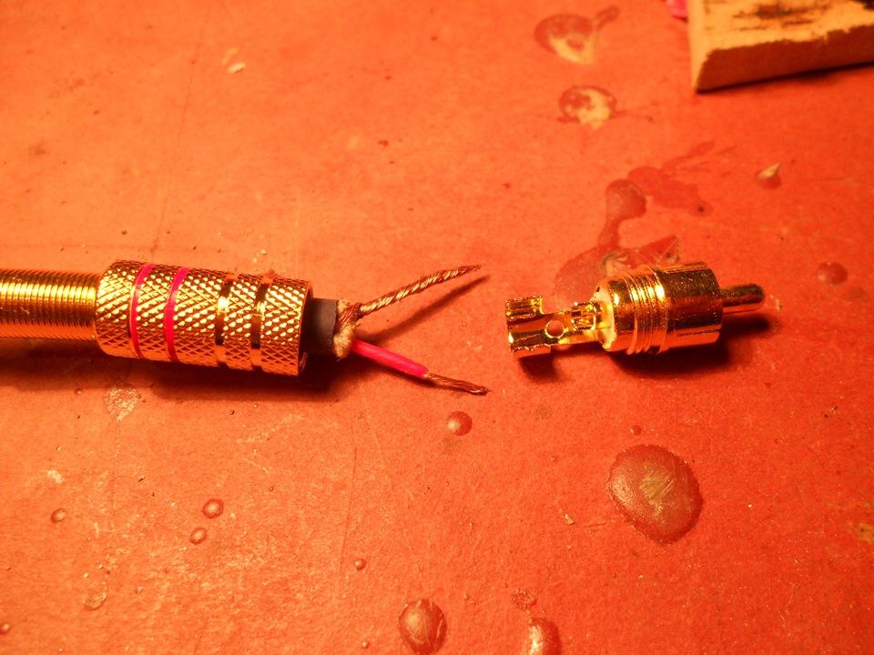

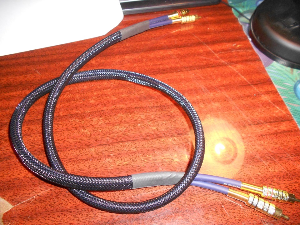

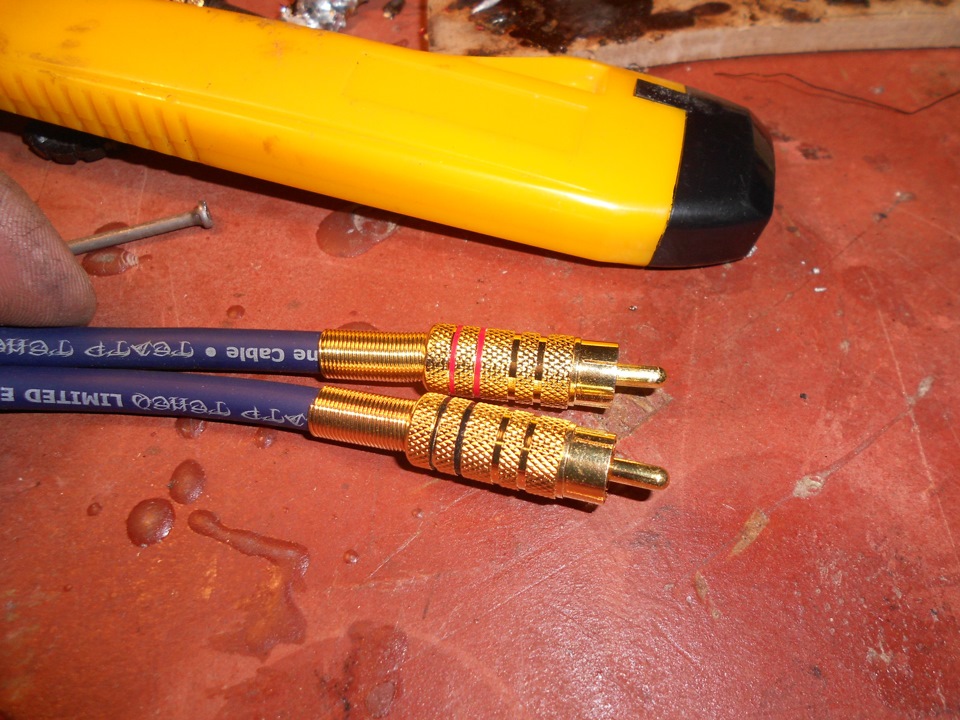

Появилась необходимость в межблоке еще одном, чтобы зацепить между собой два уся (через линейный выход Kicx KAP-29 на Magnum M84) длина около метра мне нужна. решил конечно же сделать сам, в последнее время меня накрыло и не хочу покупать готовое.

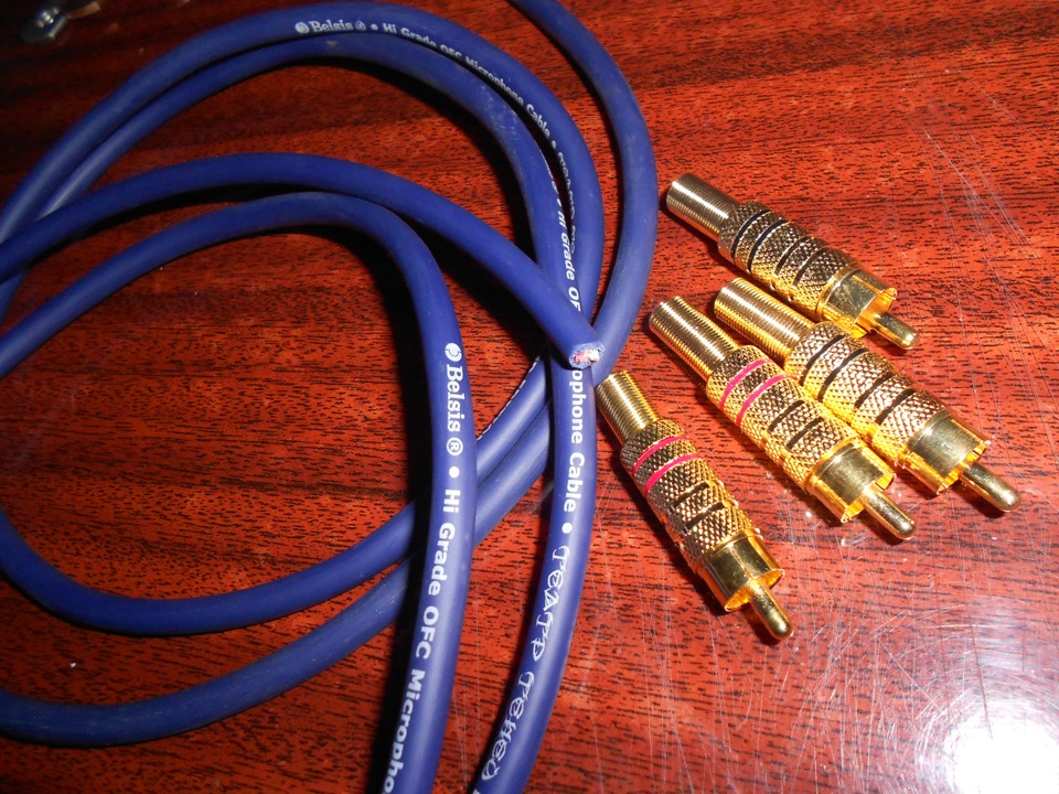

Было купленно:
1. Микрофонный кабель Belsis двухжильный с медным экраном — 2метра
2. Наконечники RCA типа папа — 4шт
Змейка паяльник припой и термоусадка были у меня)

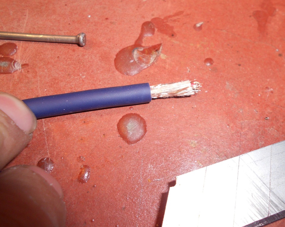

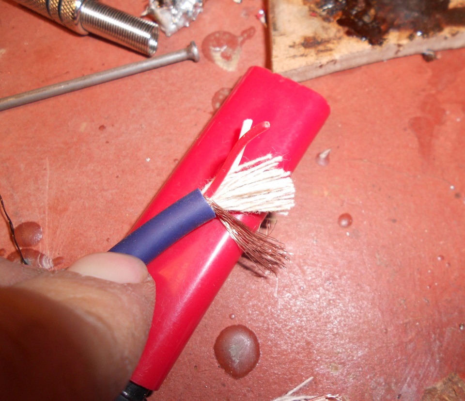

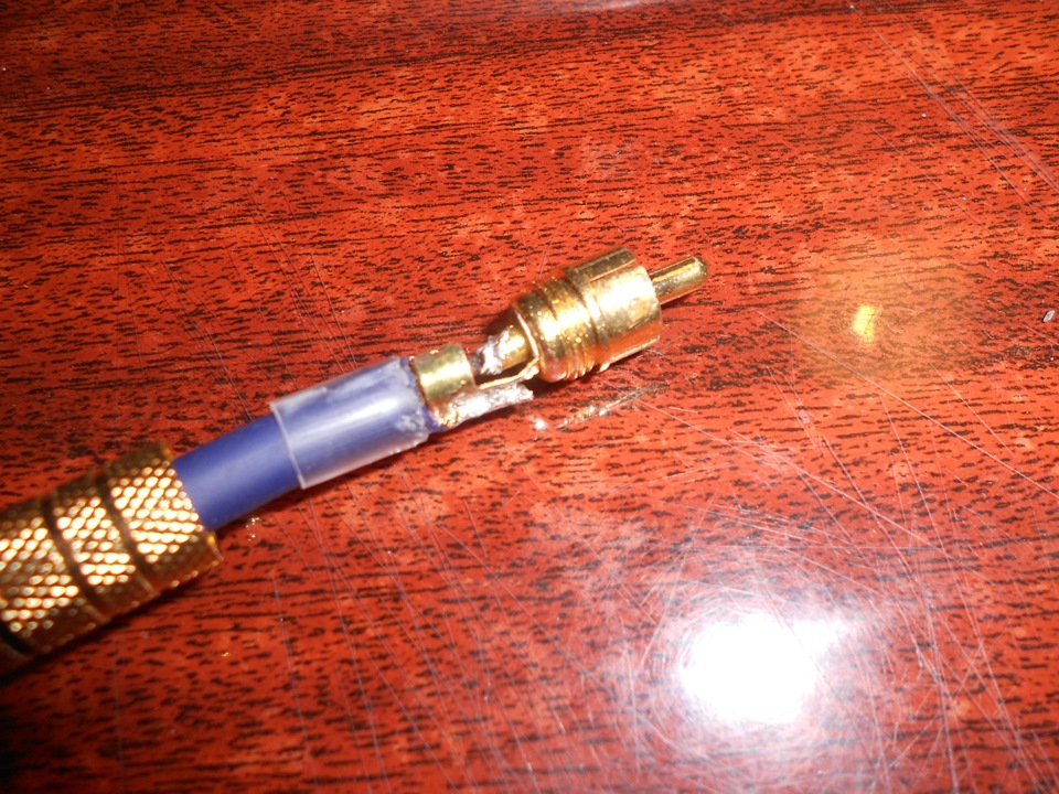

Как это распаивается думаю ни для кого не секрет. Один провод сигнальный а второй масса (или как она называется), экран скручивается вместе с массой и припаивается. вопрос только в том, с какой стороны его надо соединять а с какой нет. Стало интересно, погуглил и кто то пишет, что со стороны источника припаян а с другой нет, некоторые наоборот делают. я решил что припаян у меня будет со стороны источника (в моем понимании это правильно). Фото тож прилагается естественно) люблю все в картинках делать.

А зачем с одной стороны отрезать экран, а с другой скручивать с минусОМ?
супер выглядят да и думаю качество на высоте!
Эти наконечники очень хреново паять… к ним плохо липнет олово
знаю их =) их надо сначала надфилем зачистить, а потом с флюсом иначе можно перегреть что поплывут
зачищал тоже, только флюса у меня не было, канифоль была. Я не мастер паяльника)))
если что наперед знай паяют еще и аспирином.
добротно, намного лучше разных проводов мистери)
Да и не только мистери)
хорошая работа! сколько метр кабеля стоит?
80р вроде. Не помню
Отлично! Молодец. Не проверял его в деле?
Пока еще нет. Время никак не выделю.
