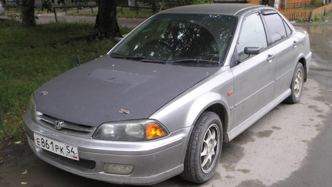

Толи от старости, толи хрен знает от чего, но на тачке стала глючить электрика. Все начиналось как обычная борьба с тупняком, но почему-то чем дальше, тем больше. В течении нескольких лет разбирался с различным проявлением неисправности ЛЗ, вот здесь подробно www.drive2.ru/l/561258080977815074/, а если в кратце, пару раз подряд попались неисправные ЛЗ, (сигнала небыло) выяснилось это только после покупки ЕЛМ, ведь неисправность новых 2-х деталей случай 1 на миллион, но мне "повезло". После умер мех мозг. А ошибку он выдавал по ЛЗ, чем тоже ввёл в заблуждение на пол года поисков. Сейчас по линии ЛЗ вроде все норм, но опять загорелся чек и ошибка р1253, которая означает неисправность клапана втек. По сути хрен бы с ним, ( когда тачка глючит и эксплуатируешь ее в тестовом режиме) он включается только после 5700-5800 у меня на автоматом мозге, да только тачка не едет как при отсутствии сигнала с ЛЗ, очень трясется на ХХ и глохнет на ходу. А с утра на сутки на работу. Как всегда "повезло", как всегда вовремя. Пипец. Попробовал крутануть до втека, упёрлась в отсечку и заглохла на ходу. Неисправности такие же как тогда, когда умер мех мозг, только ошибка другая и втек не работает.
Замысел по ремонту:
1. Прочистить контакты клапана втек, прозвонить провод от клапана до мозга.
2. Что то мне подсказывает, мне опять "повезло" и умер ещё один мозг.
Тогда вопрос: от старости или его что-то жгет? Если с ЛЗ я эксперементировал, и возможно сжёг неправильным сопротивлением нагревателя, то в цепь втека лез когда менял двиг.
Жду хоть какого нибудь совета.
Задолбала эта тачка, точнее вечно всплывающие какие то неисправности, да форс мажоры в виде неисправных деталей, да вводящей в заблуждение диагностике. Продал бы нахрен, да на что-то новое денег нет, а покупать такое же старье смысла нет, опять будут похожие неисправности, опять все вкуртвать и изучать авто. Вот так, от отсутствия бабла еб…ся с тем что есть.
Запись 20.06.2020
Где-то числа 15 пропаял контакты по цепи втека, там ножка самого разъема и ножка какого-то транзистора.+ Пропаял ножки силовых радиодеталей, куда смог подлезть паяльником. На кочках и от удара по блоку чек перестал вылазить. Но все равно чек промаргнул пару раз при долгой поездке. Считал ошибки, опять р1166- нагреватель лямбды ( похоже что этот мозг тоже поджегся маленьким неправильным сопротивлением ) и р1253 ( здесь скорее всего не все пропаял. К мсд деталям лезть паяльником побоялся.
Вывод: похоже мне опять "повезло" мозг сир тоже глючный.
Принял решение купить ещё один мозг, сир АКПП, тк у нас их можно найти в районе 500 р +-
18.06.2020 в Барнауле был приобретен мозг сир …N51 дорестайловый, контрактный, за 475р. И сразу же поставлен. Машина зачихала, запердела, завелась, вылез чек по лямбде, р1166. Переставил на старый, мозг вылез чек р1166 и р1253. Переставил назад, на купленный, завелась как обычно, стёр ошибки, ну и пока 2 дня полет норм.
Общий вывод, детективная история:
Мне не повезло, на машине появилось несколько плавающих неисправностей, связанных друг с другом, причем замененные детали оказались тоже неисправными.
Конкретно: 1. Умер ЛЗ. Был заменён на новый денсо дох 0109. Оказался дохлый изначально, ну или умер почти сразу. 2. Поставил ещё один новый денсо дох 0109. Опять мертвый, сразу. Купил ЕЛМ, чтоб мониторить.
3. На СТО отдали заведомо исправный какой-то бош, но с неправильным сопротивлением, который похоже поджёг сировский мозг, но ошибку он пока не выдавал. Был куплен ещё один денсо дох 0109. Но через пол года стал промаргивать Чек и выдавать р1166, а когда он промаргивал очень часто, то ЛЗ переставал выдавать импульсы или его отрубал мозг. Я подумал что опять ЛЗ и заменил его на бош537, опираясь на опыт из инета. Но в итоге чек так и моргал, но ЛЗ не отрубался. Но так как сопротивление у него не штатное, он продолжил поджигать и без того покоцанный мозг, из-за которого авто стало глохнуть на ходу.
4. Заменил на имеющийся сировский мозг. Месяца 2 проездил норм, опять вылезла р1166, . (похоже неправильное низкое сопротивление нагревателя подожгло и этот мозг) + в жаре на кочке загорелось р1253 (пипец я везунчик на неисправности)
5. Заменил на контрактный мозг
Надеюсь с этими неисправностями закончил.
Далее разбираюсь с нестабильной работой ХХ и плавающим зажиганием.
Предположение: трамблёр, там или датчики колена умерли, либо чип электронного зажигания гонит. Попробую подкинуть другой трамблер
Запись от 24.05.2021г.
Почти год разбирался с проводкой, в ИТОГЕ проводка норм, но вхлам окислены/ засраны все контакты на разъёмах. Касаемо этой проблемы, была устранена уплотнением контакта кусочком жилки от провода на фишке идущей в мозг.
