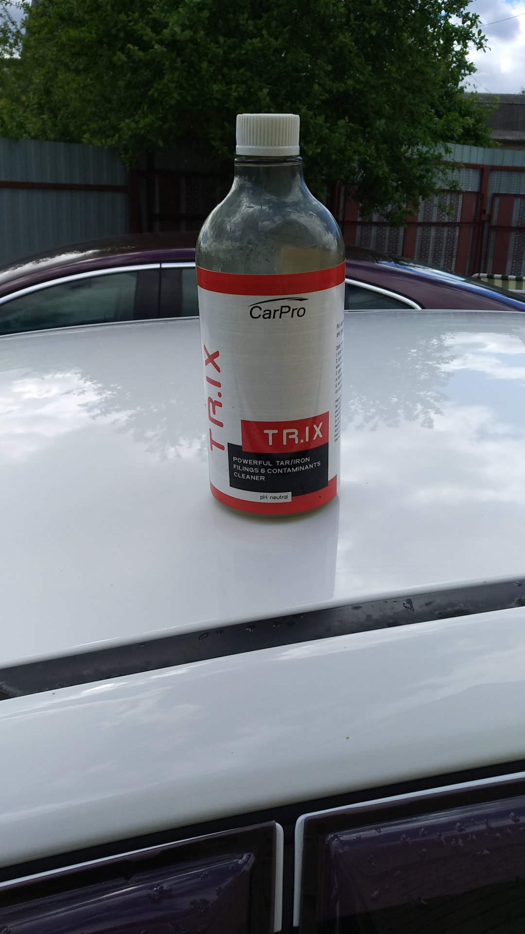

Я использую Trix от CarPro… Дорого, но оно того стоит! Литр брал три года назад, только закончился! Хотел попробовать по вашему совету Sonax FlugrostEntferner.Но его нет в продаже…
Тоже советовали химию от CarPro, но к сожалению не нашёл, где заказать…
