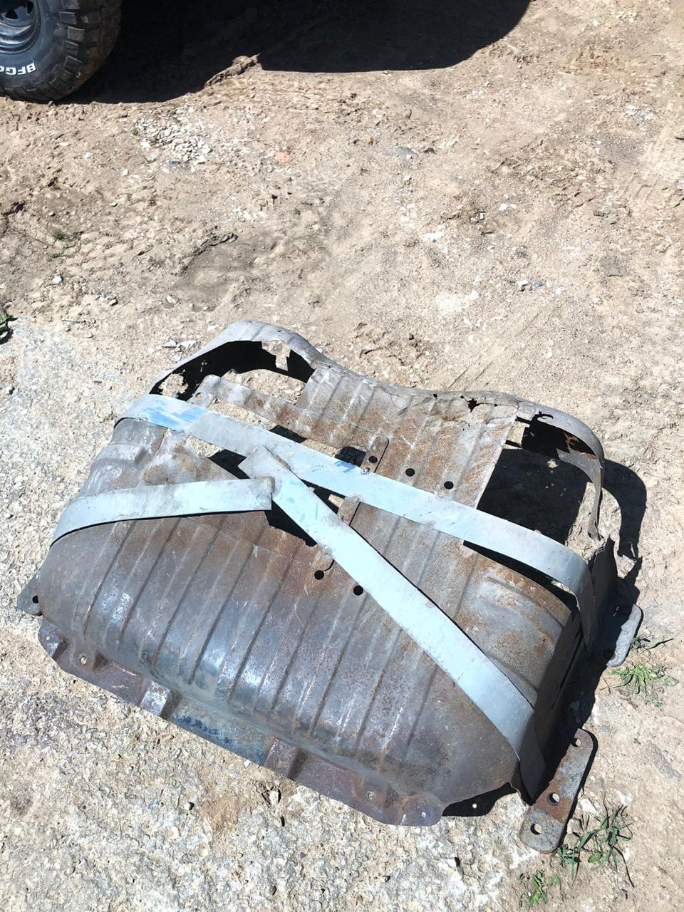

Не смотря на мои попытки сохранить защиту топливного бака на века (красил, мазал пушечным салом и т.д.) она все таки за 6 лет частично растворилась в пространстве и бак увидел как выглядит асфальт.

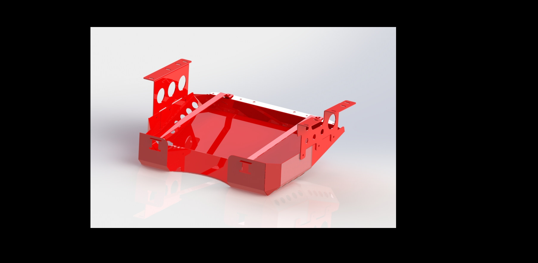

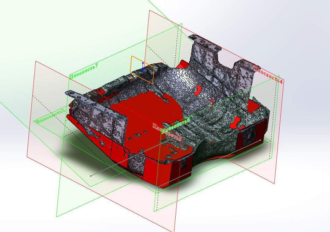

После долгих попыток найти б/у было решено сделать свою защиту с использованием современных технологий. В частности 3D сканирования:
Прошло немного времени, было сделано несколько вариантов и вот наконец-то есть результат! В 3D вот такой:

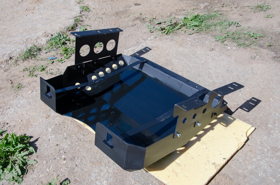

А вот шпионские фото из реального мира:
Сама защита бака для WJ:

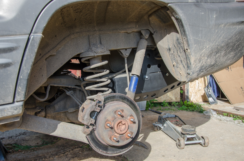

И вид на автомобиле:
А вот что сняли с бака(на время, пока изготавливали новую защиту старую немного подлатали):
Вырезанные отверстия — это сначала хотели подварить, но потом отказались…

Толщина металла -3мм. Все очень и очень прочно.

Если не секрет — во сколько обошлось 3D-сканирование?
В 420000руб… это стоимость сканера )))))
а, ясно)) Свой сканер — это классно)) А вообще сколько такая услуга сейчас стоит? )
Не знаю… примерно в 7тыр выйдет наверно…
ясно. Я так и предполагал примерно)
Tihohod
Как сканер называется? Наверное shining 3d pro?)

А где левый брызговик?
Еще и амортизатор левый потекший)))…
И ещё надо воздушный фильтр поставить ))) хорошо хоть с электрикой разобрались.
