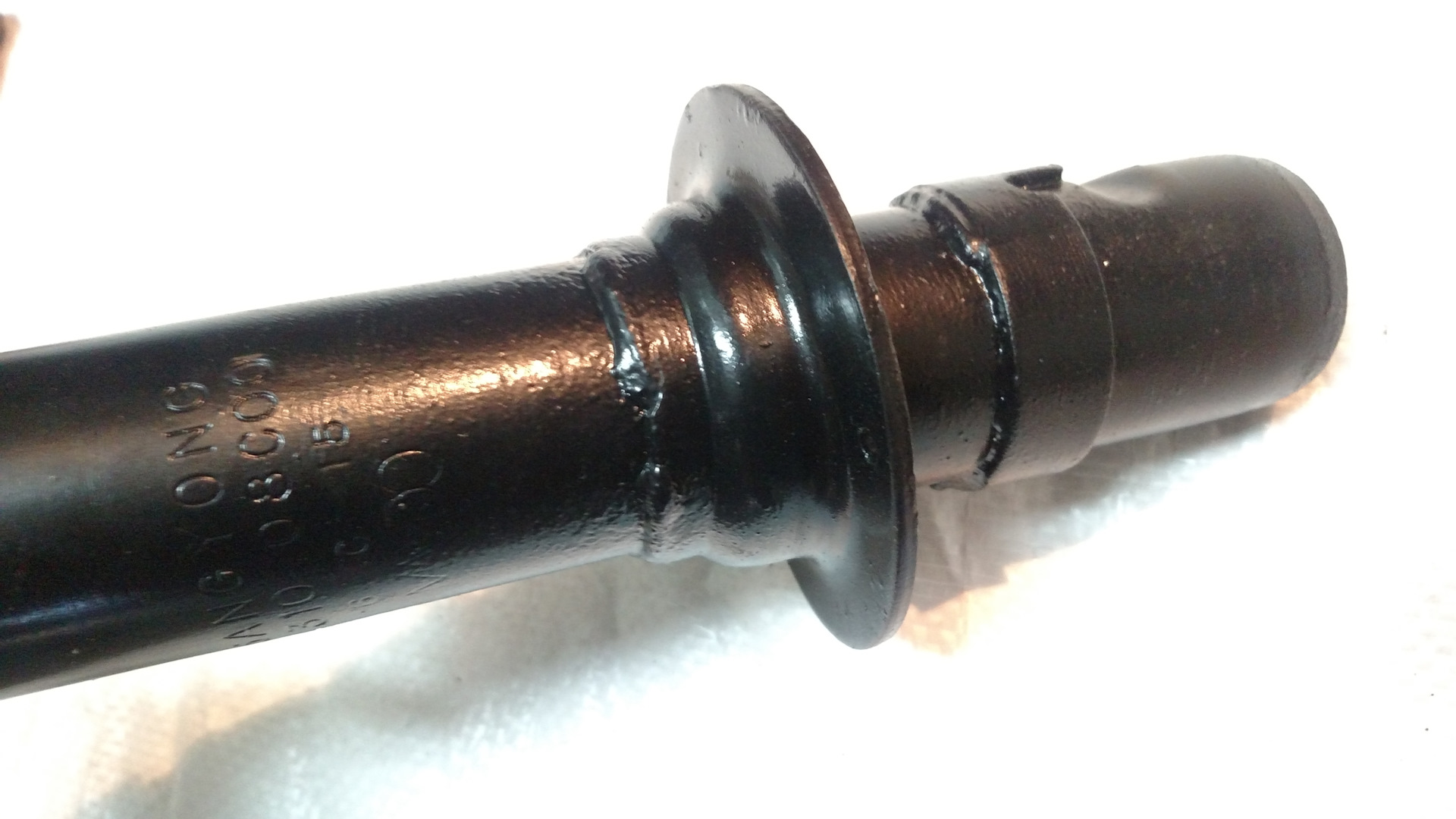

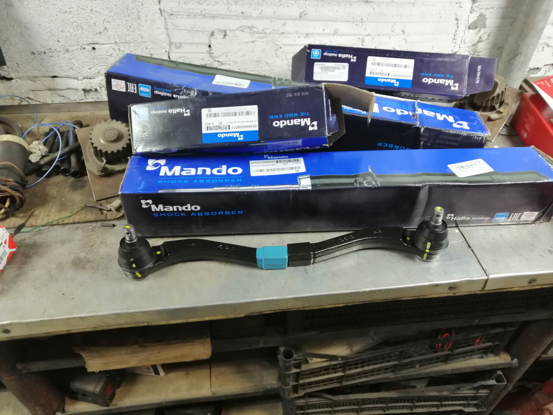

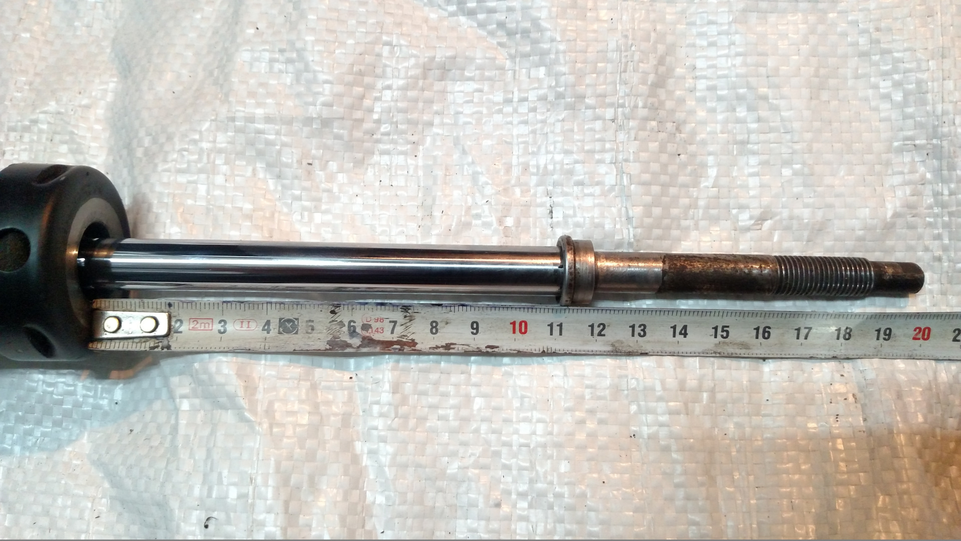

Прикупил пару оригинальных амортизаторов Ssang Yong 4431008C00 от второго Рекстона, кто не знает, на них опорная чашка пружины выше на 2 см, оригинальный аналог Mando EX4431008C00 или EX4431008C60, а также Ssang Yong 4431008C60, не стал я связываться с китайскими аналогами типа Stellox 3213-0213-SX и Kortex KSA884STD.

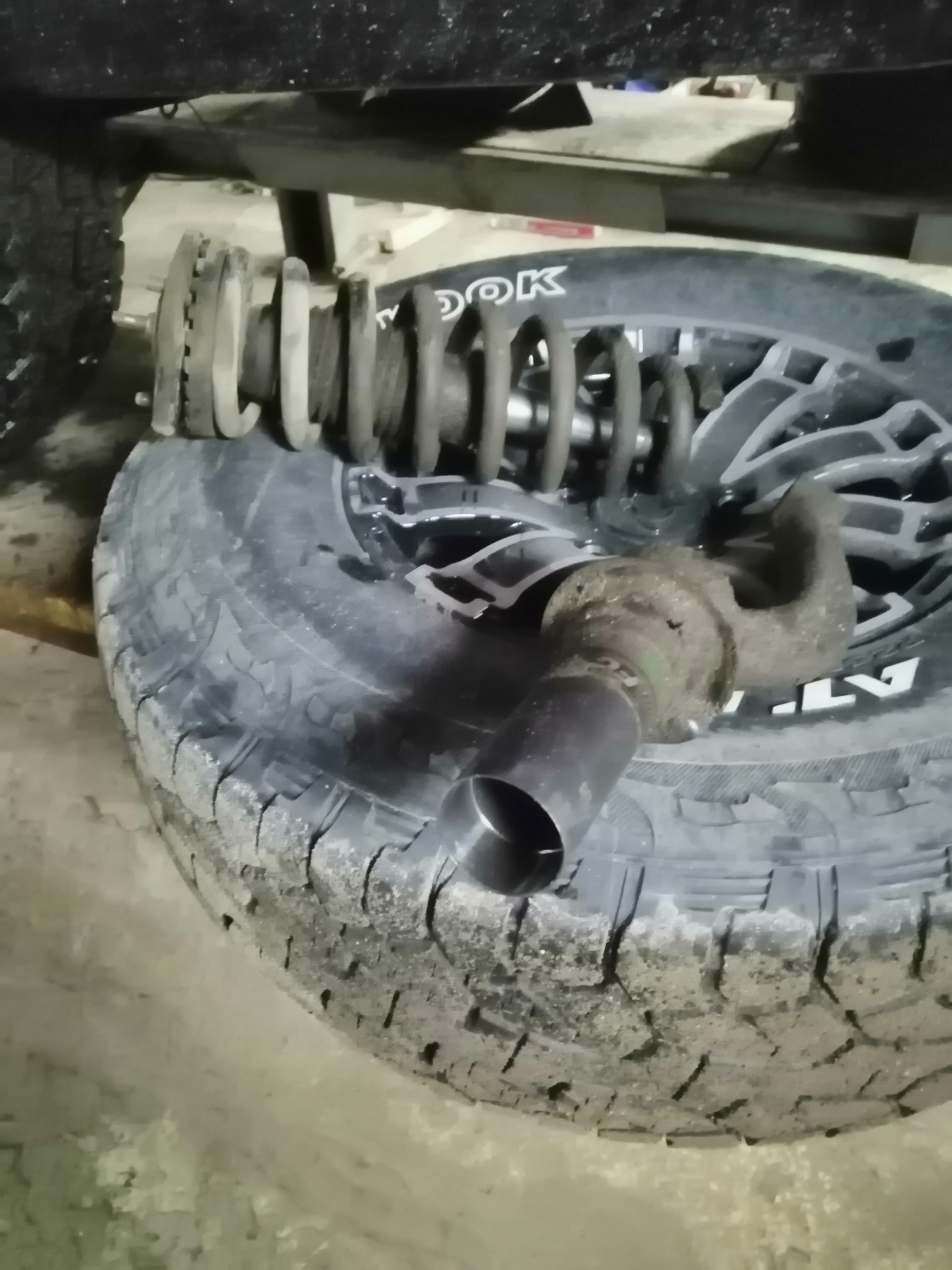

Собрал их с пружинами от Туарега
До этого эти пружины были собраны с амортизаторами Monroe D7009

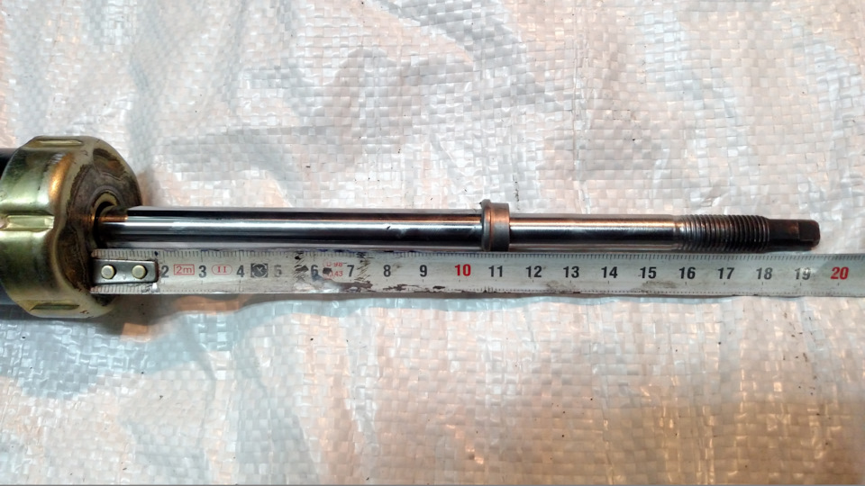

Да, по сравнению с Monroe D7009 (они от первого Рекстона), на Ssang Yong 4431008C00 всё таки шток немного короче, всего примерно на 0.5 см
но амортизатор Ssang Yong 4431008C00, длинее Monroe D7009, примерно на 1-1.5см
В общем кто не в курсе почитайте Игры в сантиметры
В итоге, выиграл ещё примерно 3 см лифта, теперь перед 54-55, стойки работают отлично, мягко, не пробивают.

Правильно сделал, что не стал связываться с дешман-Китай стойками. Я посовету мусовода поставил EX4431008C60 от рекса3. Мне нравиться.
Б/у не рискнул бы ставить. Свои брал за 3 рэ за шт.
может позже созрею взять такие новые, это я пока так посмотреть см, почувствовать подвеску, однозначно, если эти сдохнут, буду брать новые только Mando EX4431008C00 или EX4431008C60

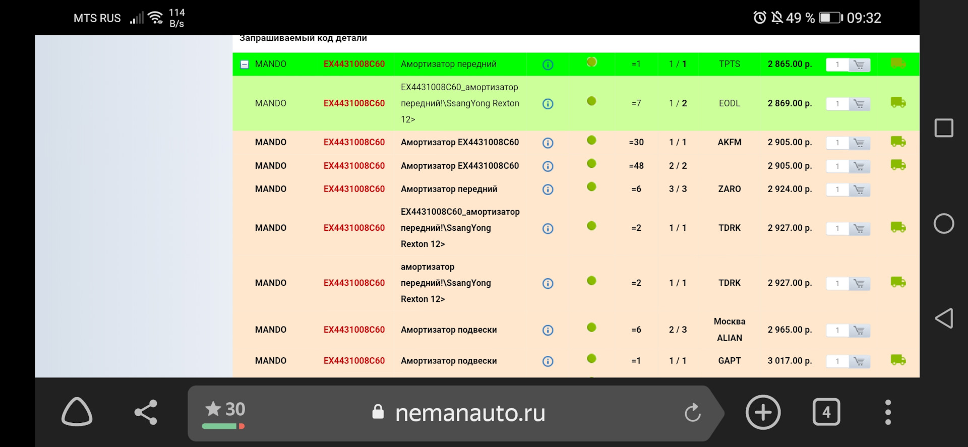

Б.у и китай при такой цене за хорошие стойки- ставить себе во вред) в неман авто они еще дешевле, оригиналы в коробочках
С Неман Авто до меня им ехать ещё нужно))), но межет кому и пригодится эта ифа
Там есть доставка и по мск и в регионы
Для меня не имеет смысла заморачиваться, не особо дешевле выходит. Да и сомневаюсь, что 1300км эти стойки проедут за бесплатно.

Я не совсем понял, а как это поможет при штатной высоте пружины ?
Крепления верхний чашки немного выше, да пружина сильнее сжата, чем обычно
Именно.Поэтому при ходе сжатия удар в аморт пойдёт.
Не знаю, нет ударов, обычная стойка с рекстона 2, пружина тоже по параметрам как на рекстоне
А чашки переваривать надо под них?
Муссовод говорит нет необходимости, в видео на 01:20, у меня уже были переварены до этого,
И вы оставили перевернутые? Ход вниз большой же очень будет…как пружинки от Туарега мягкие?
Да оставил перевёрнутые, пока без проблем, пружины в меру мягкие, по мне так самое то
