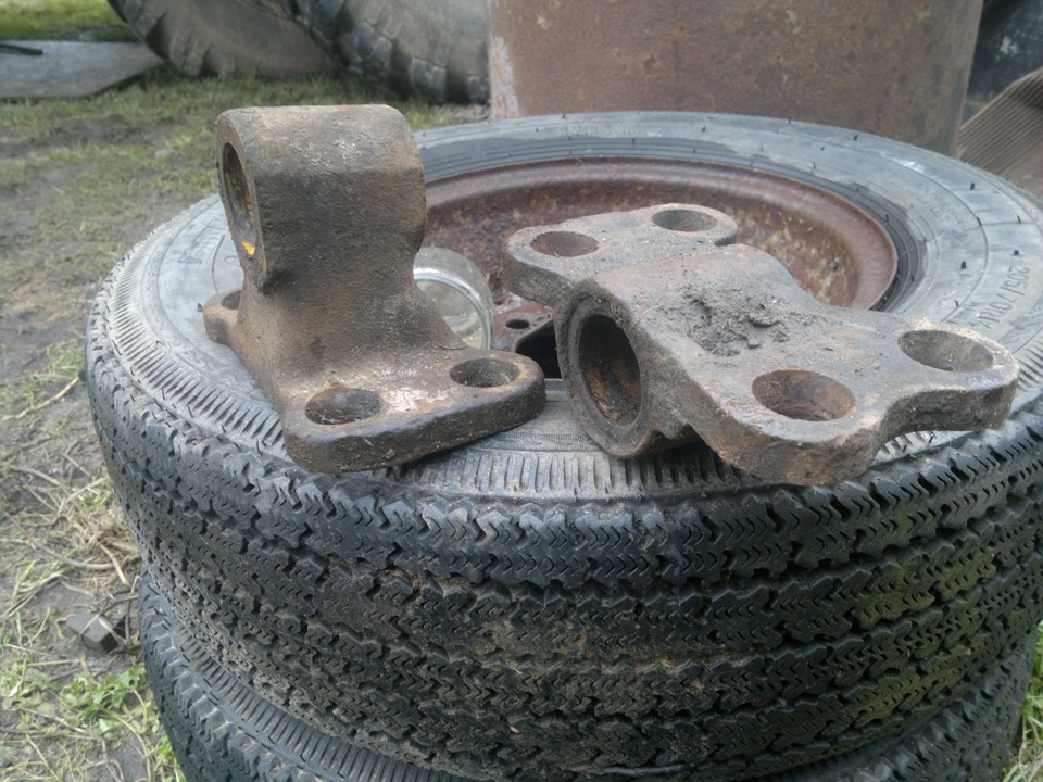

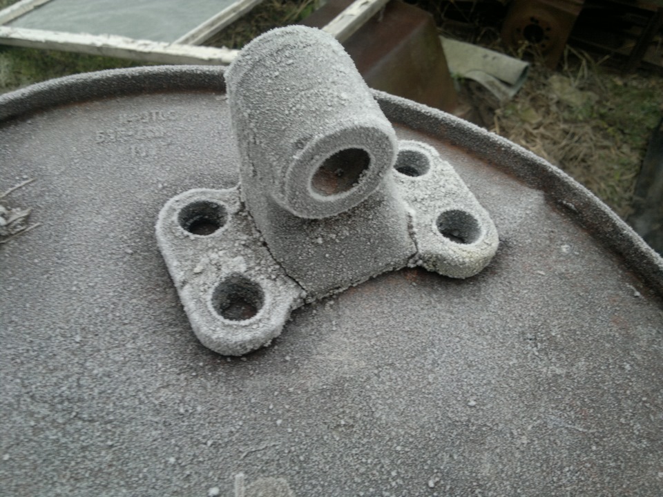

дело это длилось давно, еще когда к новому году забирал машину домой, поднакопилось ремонта, да еще его накопилось во время перегона, а именно, оторвалась "бабочка" на среднем мосту, пока ехал, мост находился в свободном плавании
заказал бабочку у человека на КамАЗ, прошло время и он мне доставил, но не такую, а с КамАЗ 55111, то есть с гражданского КамАЗа, она совершенно отличается, ибо у Военного КамАЗа телега задняя находится на другом расстоянии от рамы. Через некоторое время достали мне уже нужную деталь, именно с КамАЗ 4310

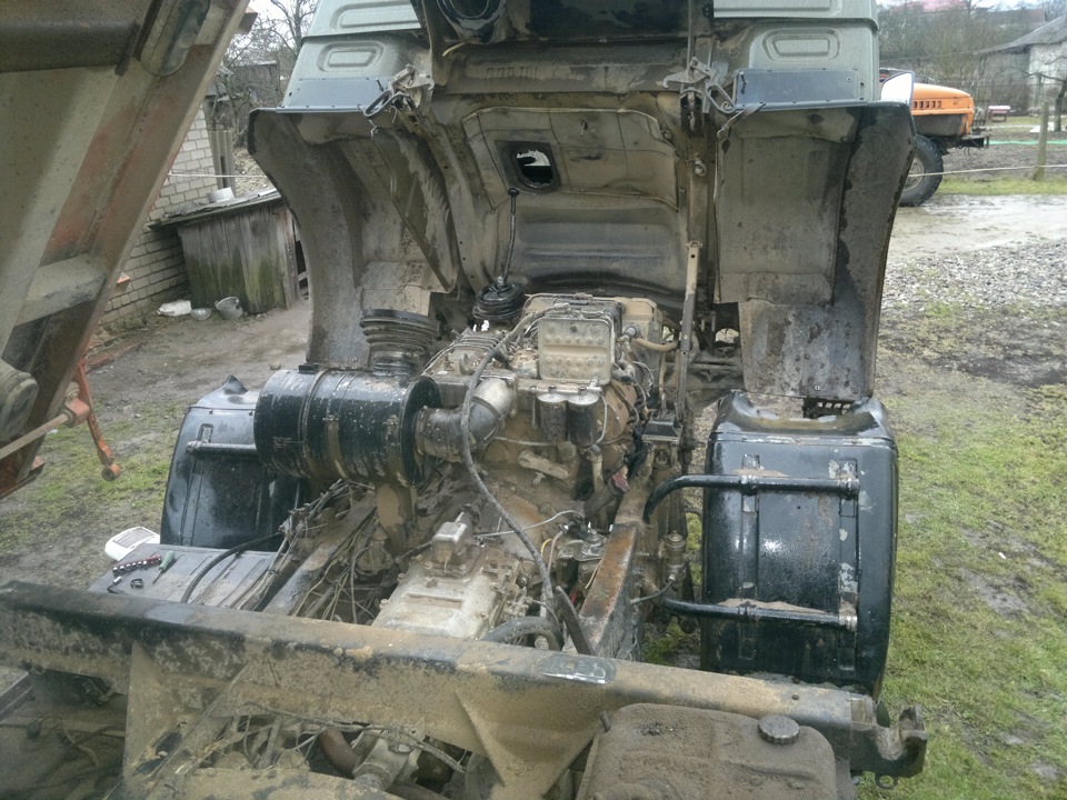

в итоге все установлено на место, правда что бы мост поставить назад, пришлось не хило попотеть))
еще я домой приехал с оторванным шаром в цилиндре, который платформу поднимает, шар быстро был поменян и смазан))
еще мне не нравилось как мы заводились и ехали. завести было очень тяжело, даже после подкачки, и обороты на горячую не поднимались выше 1500 об/мин.
оказалось что какой то урод поставил шланчик как гондончик на подачу от грубого фильтра на насос. он постоянно пережимался. Выкинул со психу за крышу сарая это дерьмо и установил человеческую, металлическую трубку, нужного сечения.
заводится теперь как положено)) работает ровно, перестал дергаться и дымить. Обороты раскручивает в холостую до 3000 об/мин, значит все хорошо))
