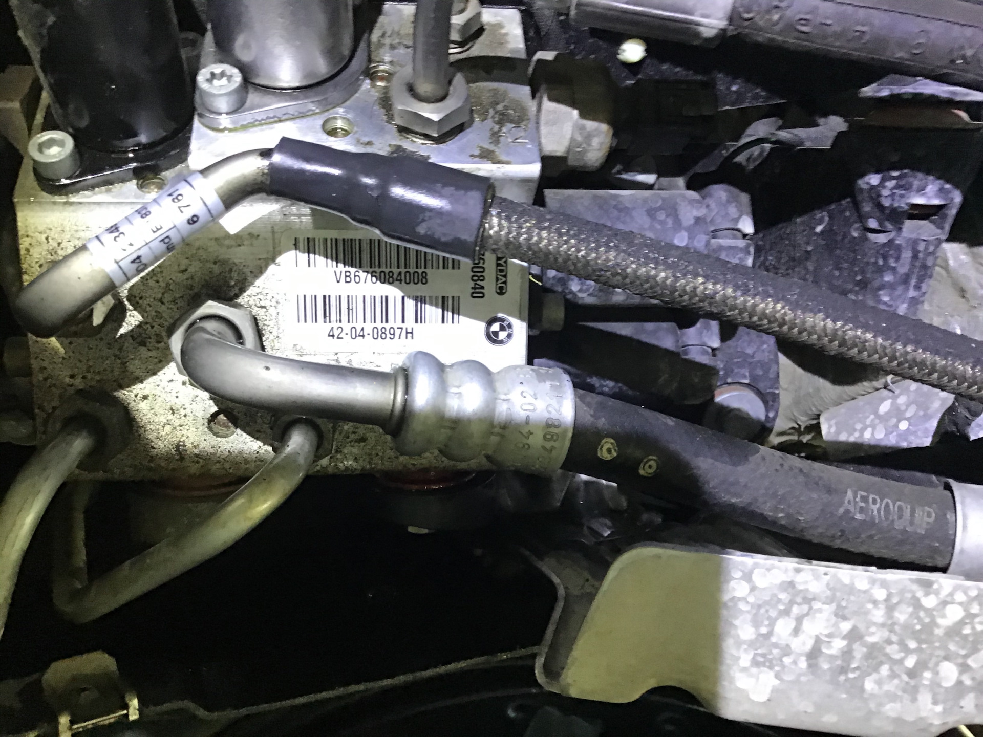

Покатался с включенной INPA посмотрел показания датчиков давления, тот что на передней оси показывал изначально нормальное, но при движении — постоянно растущее давление. Почитал форумы, стало понятно что надо лезть в блок клапанов и менять либо клапан либо датчик отвечающий за переднюю ось.

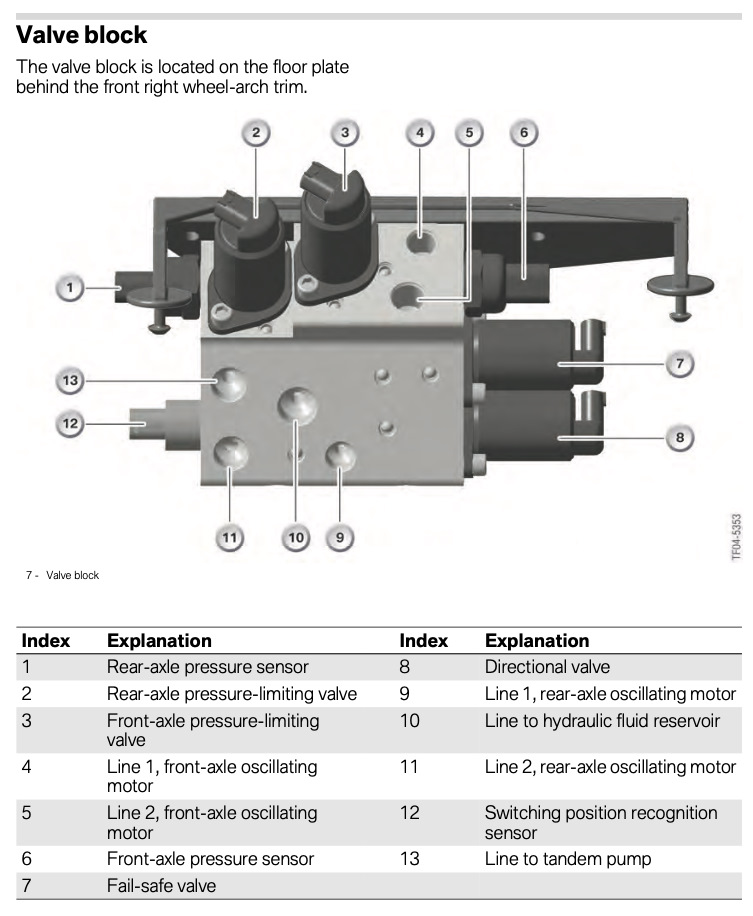

Блок клапанов 37 20 6 781 488/ 676084008 меняется в сборе (sic!), part numbers на его части нет. Благо есть отличное техническое описание самой системы DD и подробная схема его компонент:
Слава богу что добра этого на ebay навалом по полтиннику за кило. Купил самый дешёвый, более новой версии c 650-ой 2007-ого года. Заменил с него клапан (серебристого цвета, а не как мои черные) — не помогло. Меняю сенсор, а он совершенно другой!
Пришлось купить второй блок на ebay через best offer и уже с него переставить сенсор.
Расположен блок удобно — в ногах пассажира со стороны wheel well. Но не ко всем компонентам блока есть доступ, с этим мне повезло. Масло течет хорошо из него, так что гибкая воронка очень пригодилась.
Масло заливал CHF 11S Hydraulic System Fluid Pentosin.

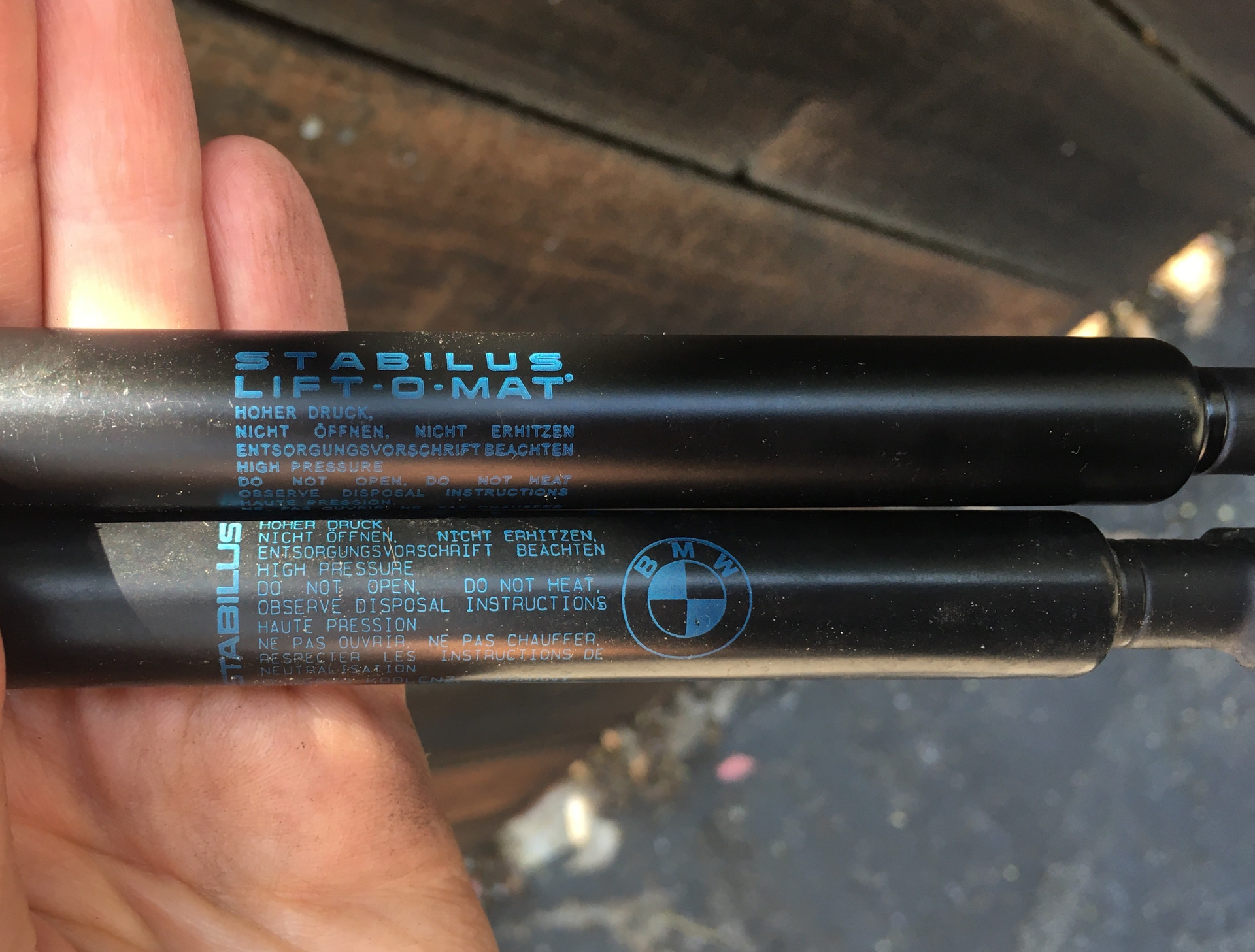

Так же заменил амотризаторы капота который всё время наровил упасть на голову:
P.S. Сама система Dynamic Drive довольно интересная — обычный стабилизатор режут пополам и ставят мотор вразрыв. При движении по прямой и, к примеру — при попадании в яму усилие (и вибрация) не передается на другую сторону так половинки двигаются свободно относительно друг друга.
А вот во время поворота мотор "упирается" в половики снижая крены кузова. Сила действия зависит от давления масла (макс 180 bar) и регулируется раздельно по осям в зависимости от скорости, угла поворота рулевого колеса и актуального значения ускорения. При этом давление на задней оси никогда не превышает давления на передней чтобы именно передняя ось потеряла зацеп первой — to be on the safe side.
Получается такой вариативный стабилизатор, в идеале подстраивающийся под текущие условия эксплуатации.
