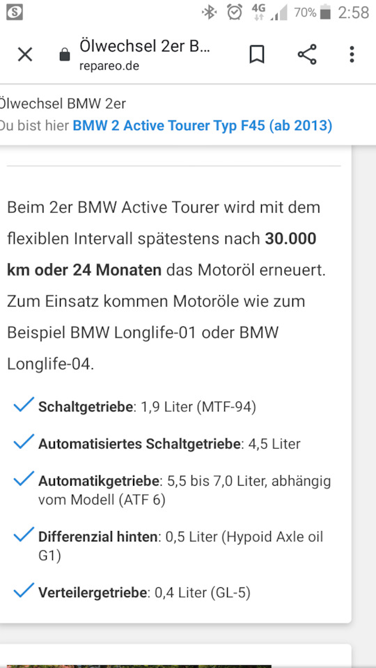

Привет всем. Парни я так понял у меня в машине 1.5 дизель стоит 6АКПП АйСин. Полазив по драйву нашёл обозначение моей коробки GA6F21AW. Какое лучше масло купить? Планирую купить Toyota Type T4 или Mobil (Esso) JWS 3309. Кто что может посоветовать? И какого цвета у нас залито мало в коробке?

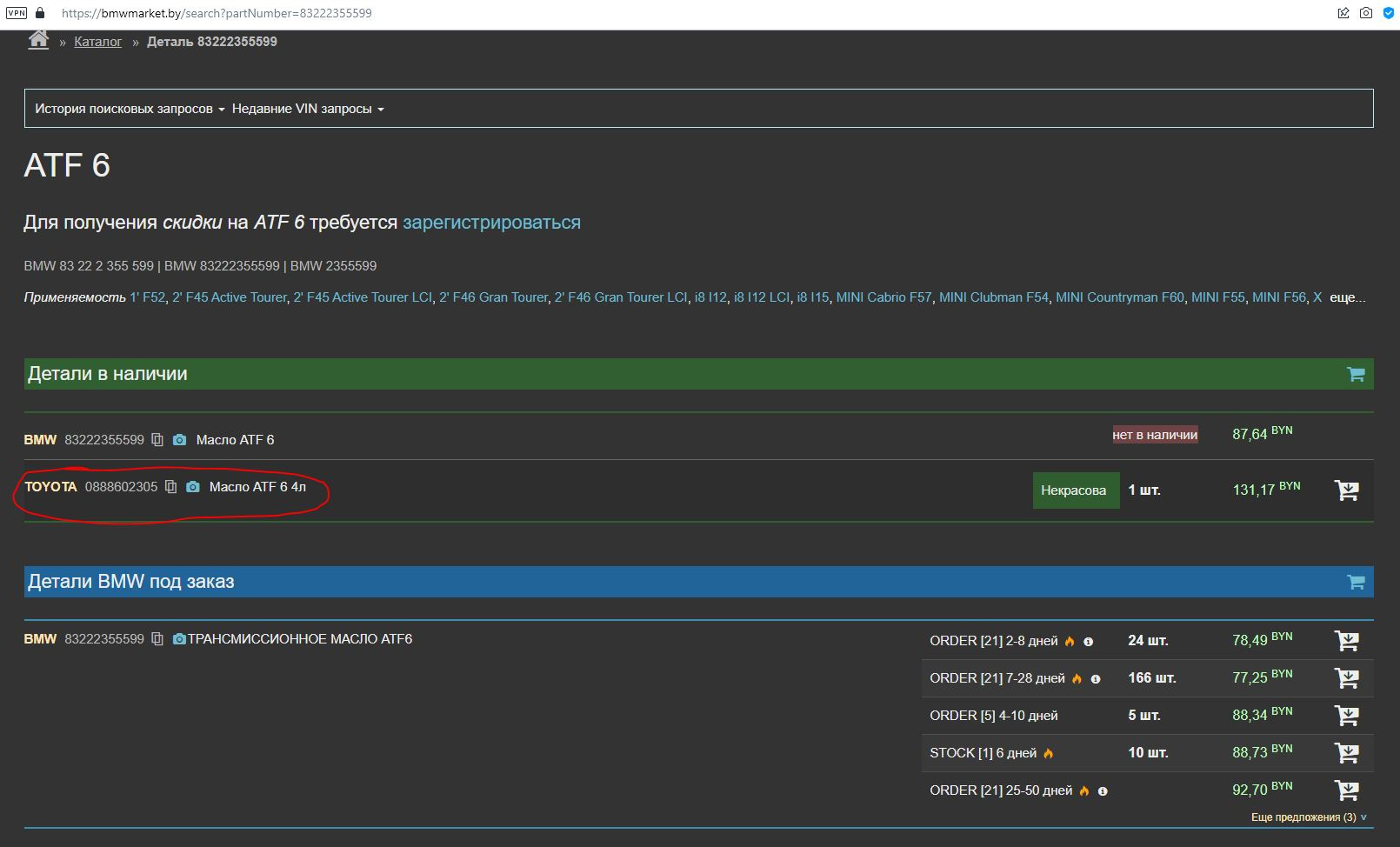

Так что масло TOYOTA ATF WS 4л. без проблем и стоит дешевле чем BMW масло т.к. там 1л, а тут 4л.

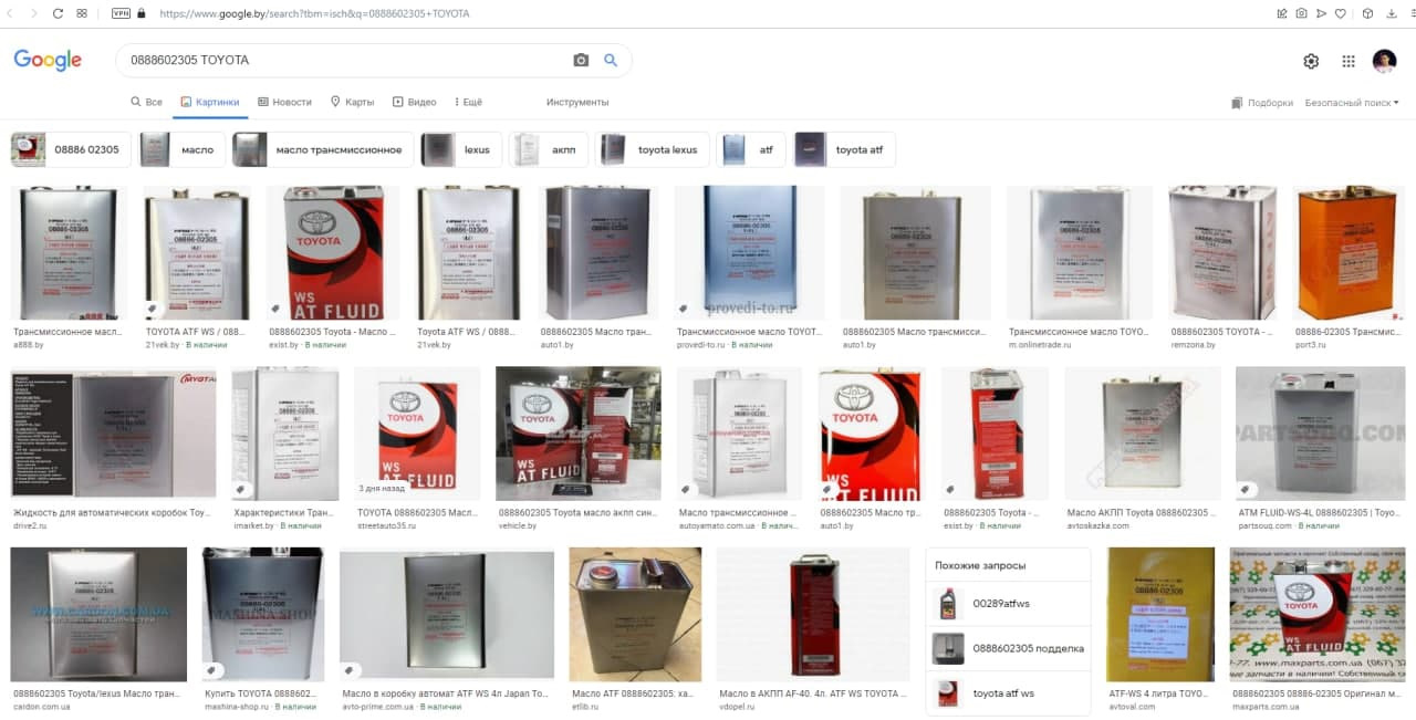

Запчасти на фото: 83222355599, 0888602305
Запчасти на фото: 0888602305

ATF-6 BMW и будет вам счастье
Оно дороже выходит чем TOYOTA ATF WS
