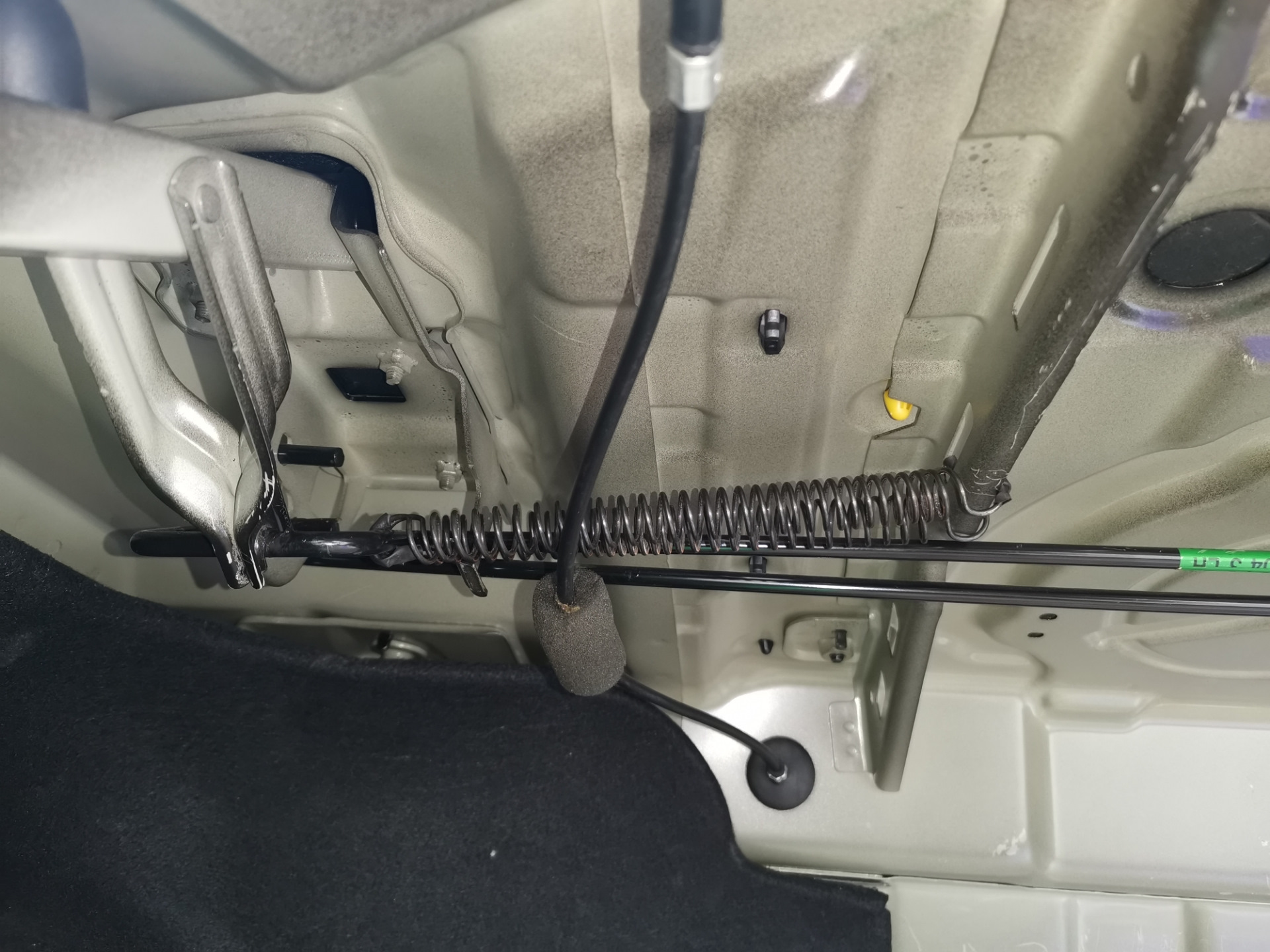

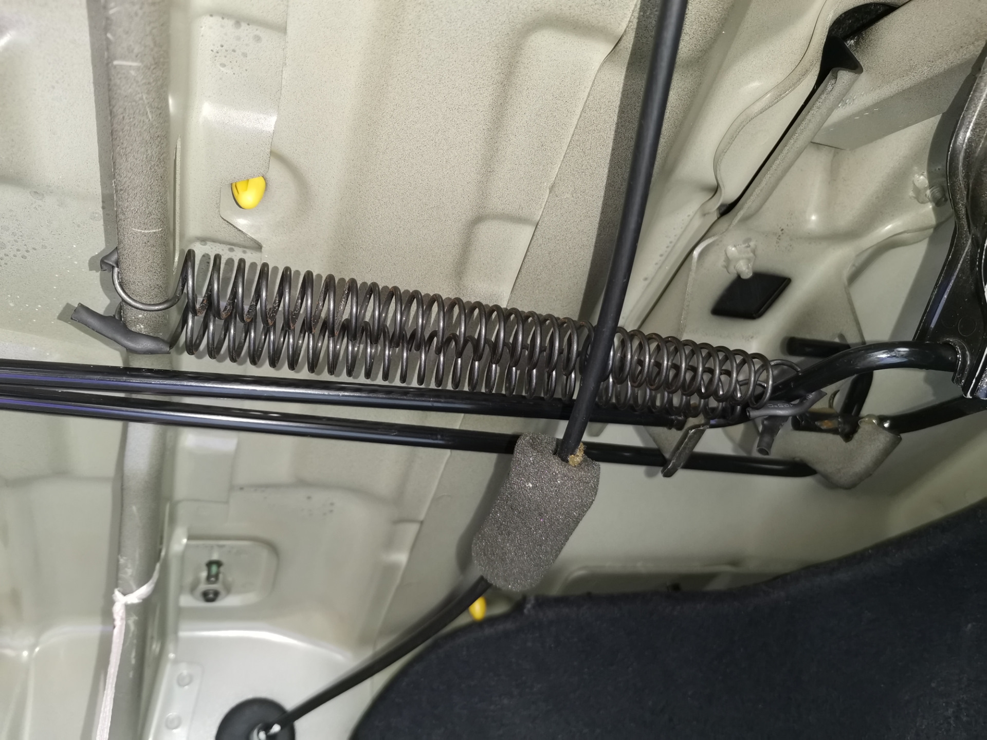

Увидел на али экспресс пружинки в багажник для полного открытия с кнопки на брелке и салона. Так как багажник только отщелкивалсч но не подымалась крышка задумался о их покупке. И тут увидел в автомагазине пружинки для педали сцепления на Ваз и стоят дешевле в 3 раза чем на али. Купил четыре штуки и метр термоусадки. На фото я думаю будет всё понятно что к чему и что куда. Цена вопроса 50 грн.
P/S буду покупать более жёсткие, для того чтобы багажник открывался полностью а не на половину. Всем удачи.
