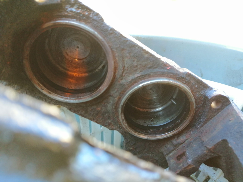

Так как пепедние тормозные диски при торможении начали сильно бить, решено было их заменить, заодно и провечти ревизию суппортов.
Как и ожидалось, до меня туда никто не лазил.
Инструкций, в том числе с видео, в интернете полно.
Сначала думал, что еслм поршни в хорошем состоянии, то их почищу, а купленные сдам. Но по результату разбора суппорта выяснилось, что
На правой стороне один пыльник поршня был порван, по одному внутреннему поршню с каждой стороны заклинили, в общем жуть… В итоге потратил кучу времени на разборку, еще больше на очистку цилиндров.
Но результат очень порадовал.
По запчастям:
Поршни frenkit P453102
Ремкомплект суппортов оригинал 04479-60081
Также купил смазку оригинал 08887-83010
Тормозные диски advics A6F182B
Колодки advics SN119P
После увиденного задумался в скором времени посмотреть и задние тормоза.
