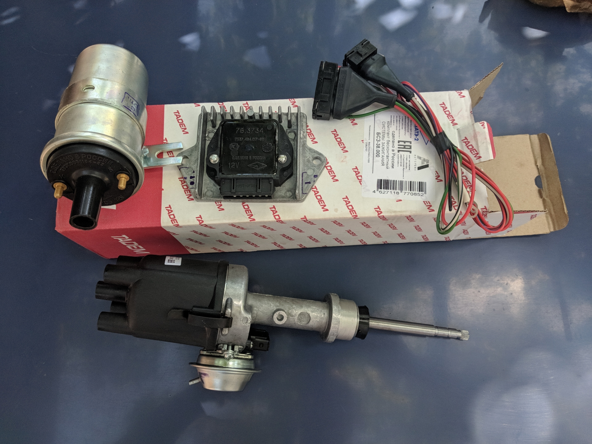

Созрел для установки бесконтактного зажигания). Взял Московское МЗАТЭ-2 за 920грн. в местном магазине.

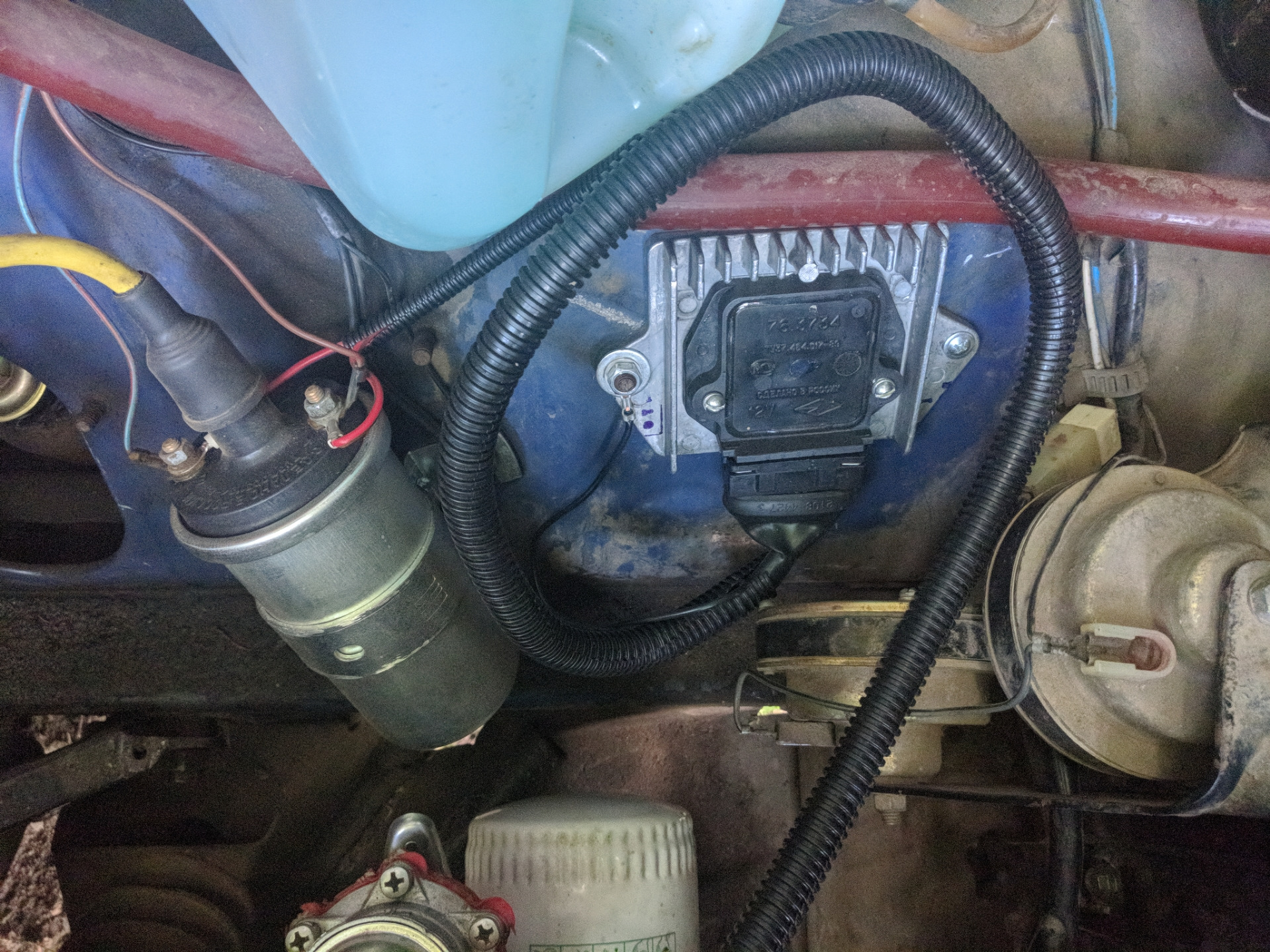

Установка стандартная, сделал метки, снял контактный трамблёр, установил бесконтактный трамблёр по метках. Привентил коммутатор и катушку, кинул в гофру провода.

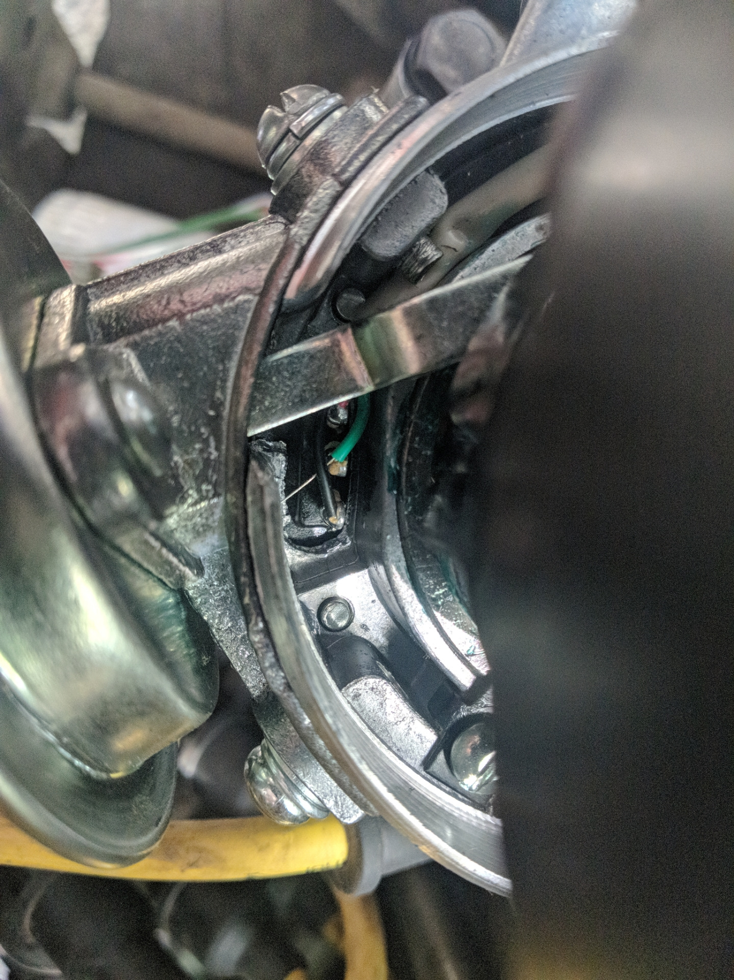

Но вот после запуска, зажигания по меткам не сошлось(, пришлось настраивать. Будьте внимательны, проверяйте пайку перед включением, чтобы не было как у меня с непропаяным проводком.
Выводы после установки: легче холодный запуск, на малых оборотах двигателя тяги как-то побольше стало что-ли. Сразу цепь на двигателе подтянул. Пока доволен). Всем удачи на дорогах).
