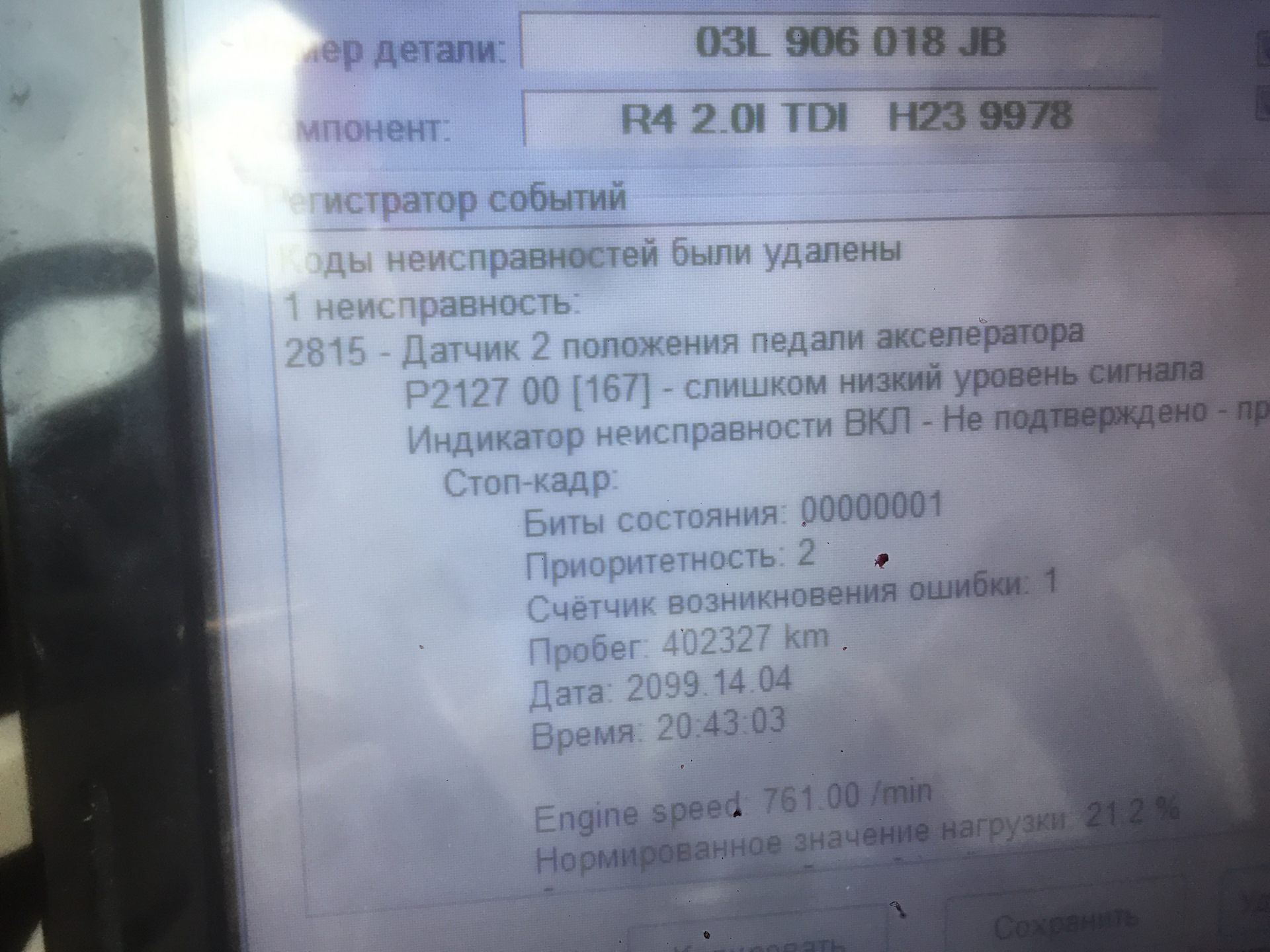

Может кто поможет. Вообщем моргает свеча накала как на зажигании так и при заведённом двигателе так и при езде, ПРИ ЭТОМ НЕТ НИКАКОЙ ТЯГИ, даже кондей перестаёт работать! По компу пишет что «слишком низкий уровень сигнала». Может у кого-то было что то похожее, подскажите пожалуйста.

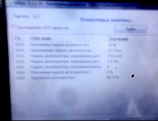

Есть видео измеряемых величин педали, но оно сюда почему то не грузится.

Ошибку чем считывали? Почему вдруг ДЗ?
Почему не "P2127 — Датчик 2 положения педали акселератора-G185: слишком низкий уровень сигнала"?
Так-то становится понятнее где искать проблему.
DELPHI, написало что ДЗ
А как проверить работоспособность датчика акселератора?
Ну для начала контакты проверьте.
как при помощи DELPHI дальше проверять, не знаю.
При помощи ВАСИ можно посмотреть показания при нажатии на педаль.
вообщем подкинул я васю и вот что вышло
Видимо педалька устала.

датчик то подключён, если только неисправность в нем, но по чему мозги ругается на дросель. турбина дует, передува или недадува нет.
