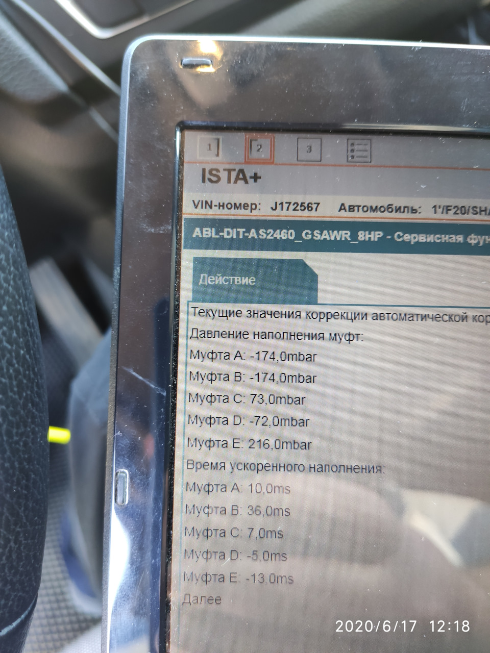

После прошивки в 125-ю версию акпп стала работать шикарно и многие отмечали это, а так же изменение коррекций в лучшую сторону. Поэтому решил проверить свои коррекции.
Сброс коррекций после прошивки не делал, так что все оставил как есть. На мой взгляд они не изменились, хотя сделать фото на 118-й прошивке не сделал и точно не могу сказать произошли изменения или нет. На данный момент коррекции такие:
Из имеющегося, что сказать. Почитал разные темы о значениях и понял примерно следующее (могу ошибаться). Значение давления. До 200, это отлично, до 500 это нормально, выше 500 это плохо.
Время наполнения. До 20, это отлично, до 40-50 это нормально, выше 50 это плохо.
Отрицательные значения носят положительный характер и расцениваются как хорошо, поэтому можно их воспринимать как за 0 (тоже могу ошибаться).
Давление по муфте Е у многих большое, описывают как самую нагруженную.
Так что если опираться на общие мнения народа, то состояние моей акпп хорошее.
Ну и еще раз по изменениям от версии 118.

И как итог. 125-я версия лучше во всем. Нет пинков в режиме comfort вообще, даже пытался имитировать ситуации как на 118-й, но пинков нет ни при переключении с 1 на 2ю передачу, ни при отпускании газа при разгоне на 1-й. Пинки теперь только в режиме sport+ но они там связаны только со скоростью и резкостью переключения передач. Ездить приятнее, коробка соображает быстро и адекватно, когда надо она мягкая, когда надо она резкая. Адаптация проходит быстро. Очень доволен работой акпп и она реально лучше механики.
