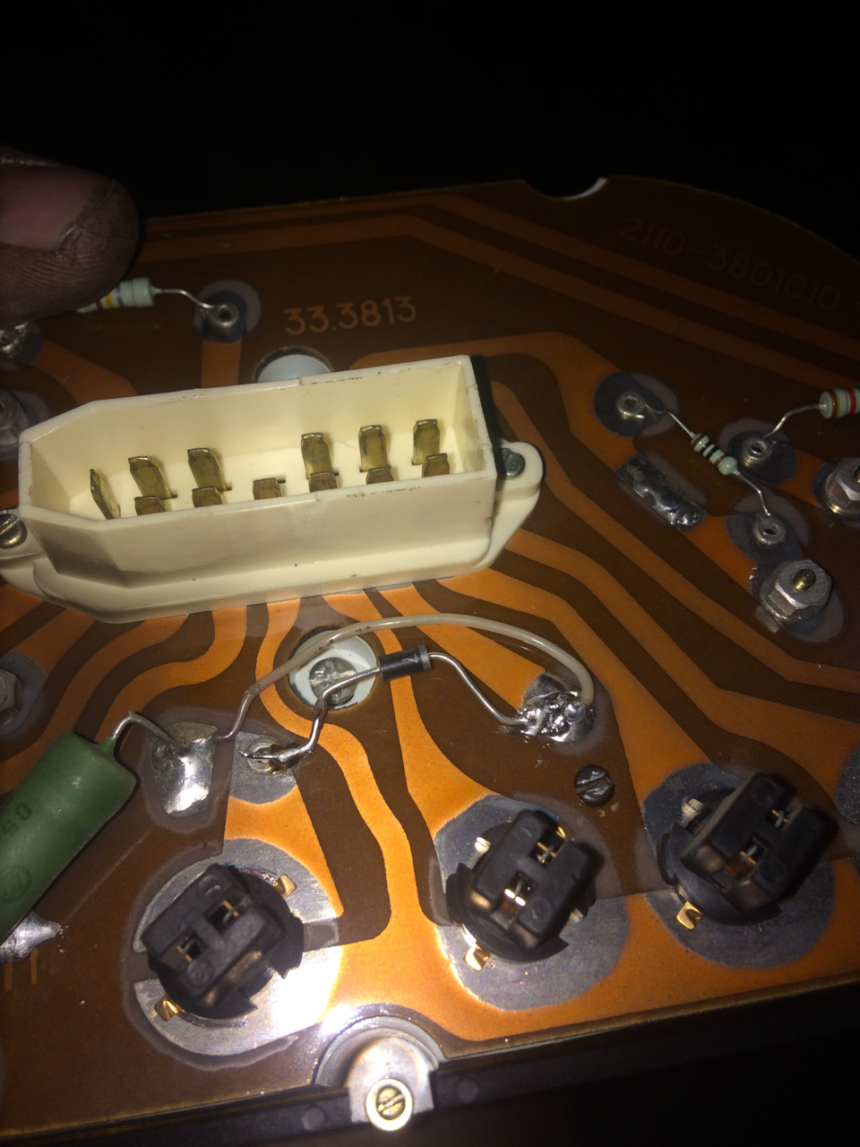

Приехала из за того что пропала
зарядка. Замена реле регулятора не помогла. Стал копать дальше. Причина была в отсутствии воздуждения генератора. По схеме возбуждение генератора идёт через лампочку на приборке. При моем владении при включении зажигания лампочка то загоралась, то нет…НО тем не менее зарядка была и проблем никаких не было.
Стал вызванивать проводку. Нашёл на монтажном блоке разъём Ш4 в котором 17 пин (оранжевый провод) как раз идёт на лампочку зарядки. Проводка отказалась целой, так же как и выход с приборки коричнево-белый провод в белом разъёме приборки. Проверил лампочку, она оказалась рабочая.
Решил все таки проверить диод 1N4007 стоящий на выходе с лампочки. Он оказался неисправным.(Звонился в обе стороны одинаково.Хотя должен звониться только в одну). На помощь пришёл комплект диодов из набора сигнализации StarLine A93. В общем перепаял, лампочка стала загораться и появилась зарядка. Генератор даёт стабильно 14.2В.
